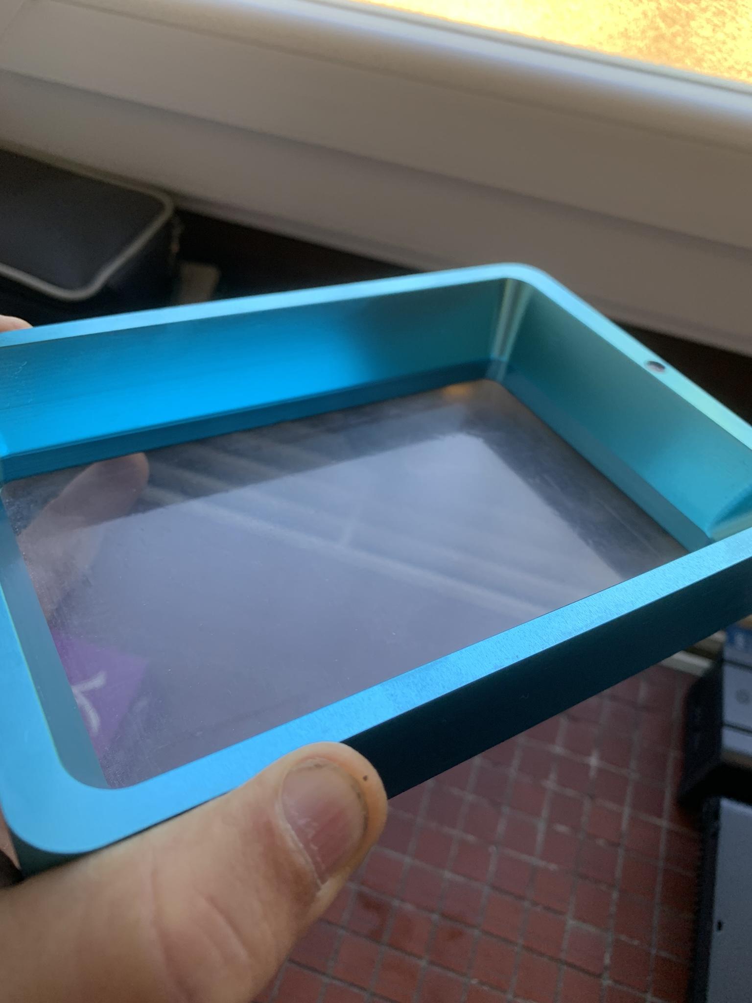

PhilippeLaw PostĂ©(e) Septembre 12, 2019 Auteur Partager PostĂ©(e) Septembre 12, 2019 (modifiĂ©) et aussi la rĂ©sine jaune sĂ©che au contact de lâextĂ©rieur autant dire que c'est impossible a nettoyĂ© aprĂšs ! une grosse galĂšre , ça va faire ca avec les autres ? tu le nettoie comment ton plateau pour ne pas laisser de maquer ? mĂȘme avec l'alcool il est dĂ©foncĂ© et de 2 en 3 impression ModifiĂ© (le) Septembre 12, 2019 par PhilippeLaw Lien vers le commentaire Partager sur dâautres sites More sharing options...
Baroudeur PostĂ©(e) Septembre 14, 2019 Partager PostĂ©(e) Septembre 14, 2019 (modifiĂ©) AprĂšs chaque impression, je nettoie le bac Ă l'alcool, je l'essuie bien et je le met dans un tiroir Ă lâabri de la lumiĂšre. En photo, l'Ă©tat dans lequel il est, aprĂšs avoir rĂ©alisĂ© de multiples impressions et ce depuis des mois d'utilisation. ModifiĂ© (le) Septembre 14, 2019 par Baroudeur Lien vers le commentaire Partager sur dâautres sites More sharing options...

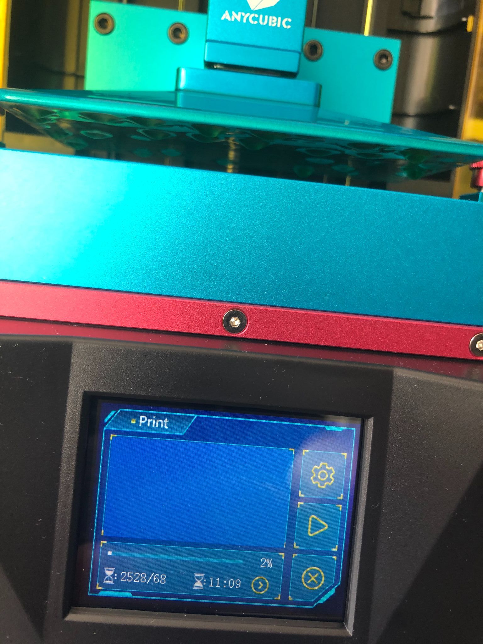

jeuxloo PostĂ©(e) Septembre 16, 2020 Partager PostĂ©(e) Septembre 16, 2020 Salut Ă tous et a @Baroudeur qui me semble en connaĂźtre un rayon anycubic Je viens de recevoir ma photon s RĂ©glage de l'axe fait je peux retirer ma feuille mais pas la remettre. systĂšme = V3.4.1 UI 2.6 ensuite pas encore mis ma rĂ©sine dans le bac mais quand je vais sur print aucuns fichiers nâapparaĂźt. Que ce soit leur print de test en .pws J'ai testĂ© sur trois clefs usb diffĂ©rente dont une en 3.0 j'ai slicĂ© une autre piĂšce avec leur slicer et avec chitubox j'ai testĂ© le .photons et j'ai mĂȘme testĂ© en enlevant le s que dalle pas de fichiers qui apparait. Une idĂ©e, on est tout de mĂȘme pas obligĂ© de mettre de la rĂ©sine pour voir les fichiers apparaĂźtre !! Lien vers le commentaire Partager sur dâautres sites More sharing options...
jeuxloo PostĂ©(e) Septembre 16, 2020 Partager PostĂ©(e) Septembre 16, 2020 AyĂ© solution trouvĂ©e Reformatage de leur clef usb qui Ă©tait en NTFS et donc passĂ©e en FAT32 puis tĂ©lĂ©chargement nouveau firmware et installation. Et tout est nickel impression test dĂ©marrĂ©e A++ Lien vers le commentaire Partager sur dâautres sites More sharing options...
Baroudeur PostĂ©(e) Septembre 16, 2020 Partager PostĂ©(e) Septembre 16, 2020 Bien, tu as trouvĂ©, j'allais te dire effectivement de reformater en fat, j'ai eu le mĂȘme problĂšme ) Lien vers le commentaire Partager sur dâautres sites More sharing options...

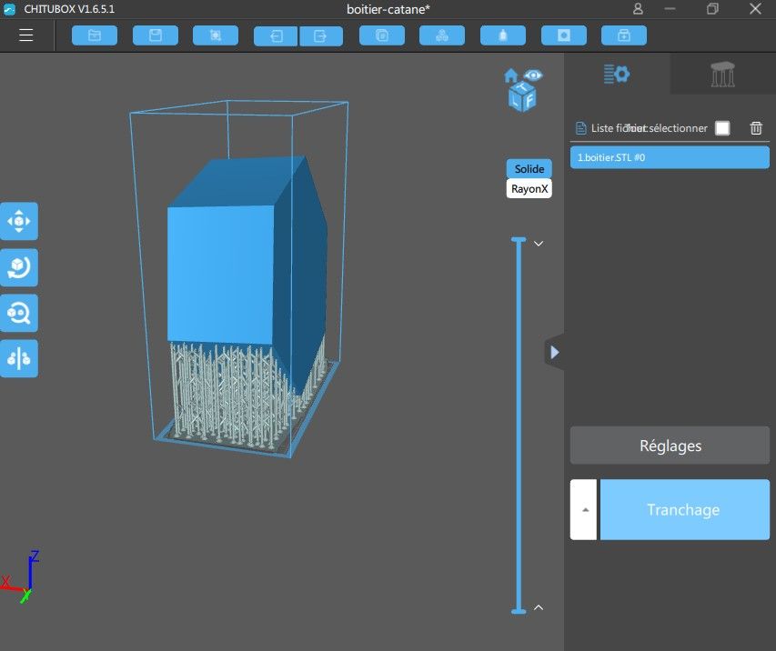

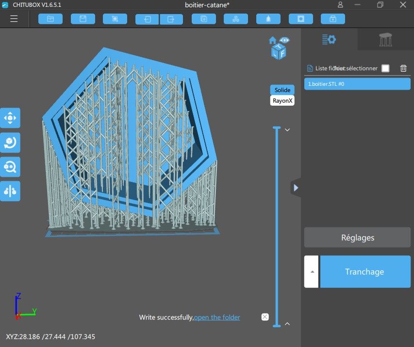

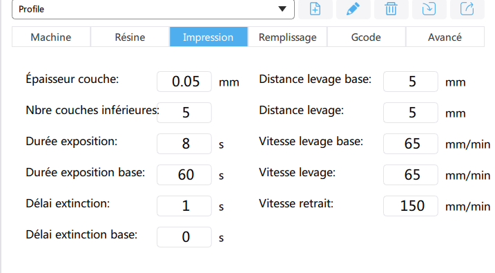

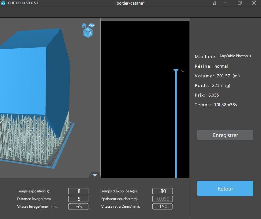

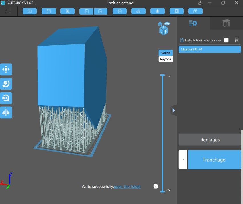

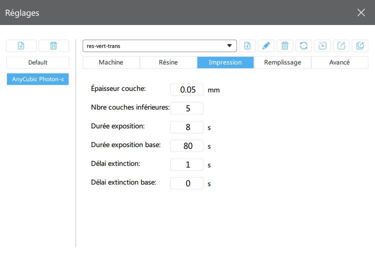

jeuxloo PostĂ©(e) Septembre 17, 2020 Partager PostĂ©(e) Septembre 17, 2020 @Baroudeur merci oui et donc nouveau soucis j'espĂšres que tu pourras m'Ă©pauler. J'ai imprimĂ© le modĂšle de dĂ©mo de leur clef et nickel j'ai Ă©tĂ© souflĂ© par le dĂ©tail. Et donc en avant hop je me dit que je peux dĂ©marrer mon projet en commençant par ma plus grosse piĂšce en piĂšce jointe. J'ai dĂ©coupĂ© avec le logiciel anycubic sans rien rĂ©gler il me dit impression de 9 heures et au bout de 2 heures plus rien sur le plateau et tout dans le bac. Alors pourrais tu me donner une idĂ©e de rĂ©glage car j'ai cru comprendre qu'il fallait faire attention aux premiĂšres couches et au temps d'expo etc... Sachant que je me sens plus a l'aise avec chitubox donc je penses que je vais partir avec lui plutĂŽt. Outre le fait que je penses m'ĂȘtre vautrĂ© au niveau des rĂ©glages dans workshop j'avais juste une petite chose qui me trottait dans la tĂȘte lorsque j'ai imprimĂ© le test j'ai ensuite otĂ© les piĂšces, nĂ©ttoyĂ© mon plateau Ă l'IPA et rebalancĂ© l'impression, ça ne pourrais pas en plus de m'ĂȘtre plantĂ© Ă la dĂ©coupe avoir accentuĂ© la non accroche. Merci pour ton retour.  boitier.STL Lien vers le commentaire Partager sur dâautres sites More sharing options...
Baroudeur PostĂ©(e) Septembre 17, 2020 Partager PostĂ©(e) Septembre 17, 2020 (modifiĂ©) @jeuxloo Heu, tu as une photon standard ? Le boitier ne passe pas pour l'impression, il dĂ©passe du plateau. je n'ai pes le modĂšle de la clef non plus, tu pourrais la joindre dans un message ? ModifiĂ© (le) Septembre 17, 2020 par Baroudeur Lien vers le commentaire Partager sur dâautres sites More sharing options...

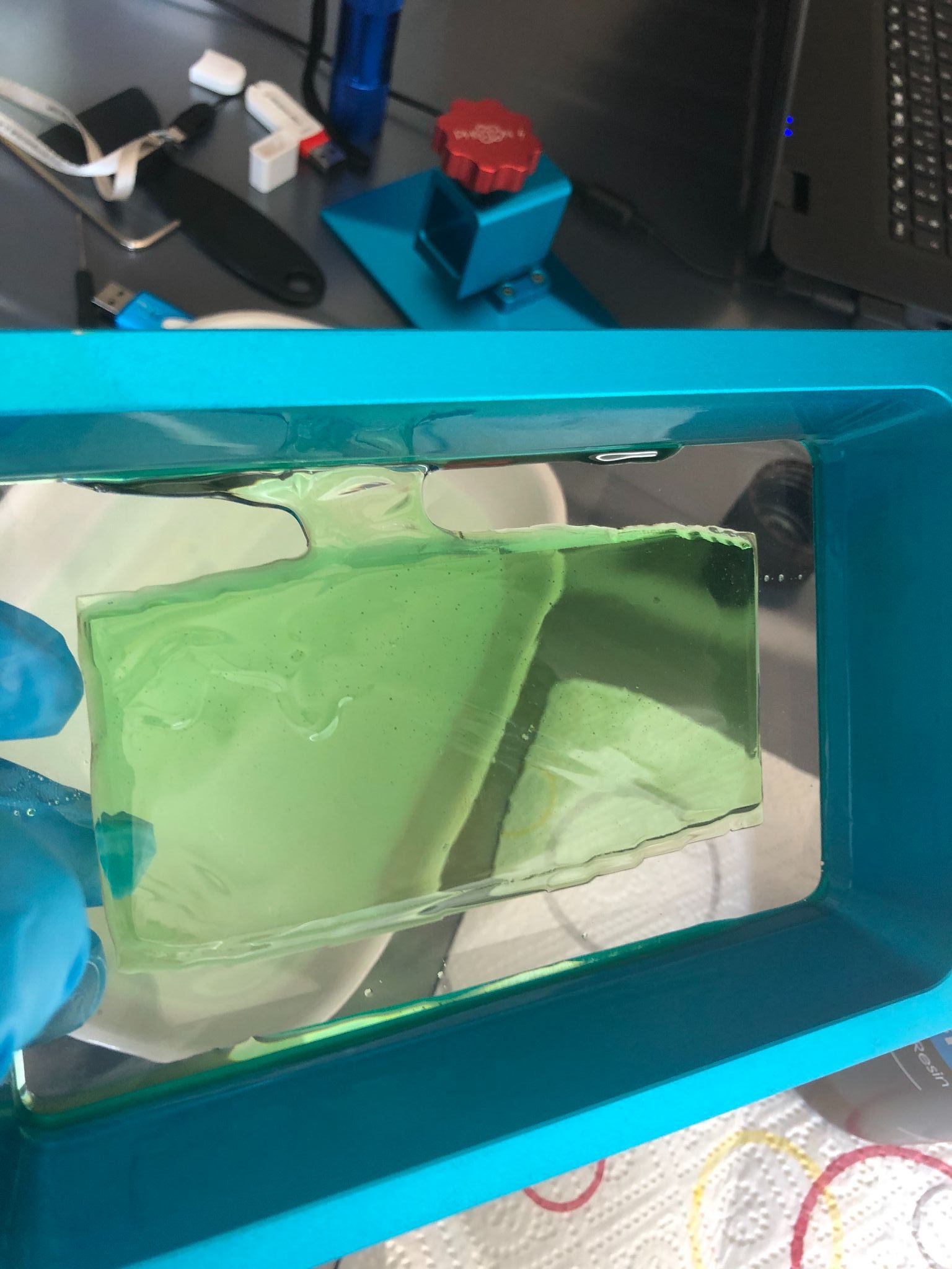

jeuxloo PostĂ©(e) Septembre 17, 2020 Partager PostĂ©(e) Septembre 17, 2020 (modifiĂ©) Salut @Baroudeur en fait j'ai une photon S et dans le slicer chitubox ça rentre sans problĂšme. De quelle clef tu me parle ? LĂ je viens de relancer une impression et un truc me parait bizarre c'est qu'Ă chaque fois quand le plateau remonte ca fait un petit bruit du style ça colle dans le fond mais ca ne le fait qu'au debut pour disons les 20 25 premiĂšre couches. serait-ce mon axe z trop bas ? je vais faire une pause voir si quelque chose est bien collĂ© au plateau. Bon un peu trop tot je vois pas encore bien je vais attendre 1 ou 2 heure pour voir. Par contre lors de l'impression du test tout c'est bien passĂ© donc je pense que mon axe est bon non ? ModifiĂ© (le) Septembre 17, 2020 par jeuxloo Lien vers le commentaire Partager sur dâautres sites More sharing options...
jeuxloo PostĂ©(e) Septembre 17, 2020 Partager PostĂ©(e) Septembre 17, 2020 Bon re galĂšre je met en pause et que dalle sur le plateau et tout collĂ© dans le fond, je vide tout, nettoie et je vais refaire mon axe z car je vois pas d'oĂč ca peut venir d'autre. Lien vers le commentaire Partager sur dâautres sites More sharing options...
jeuxloo PostĂ©(e) Septembre 17, 2020 Partager PostĂ©(e) Septembre 17, 2020 voila avec quoi je me retrouve, je viens de refaire mon axe z en le mettant avec trĂšs peu de rĂ©sistance et la je viens de relancer l'impression et j'ai le mĂȘme bruit qui donne l'impression que ca veux pas se dĂ©coller du fond je pige que dalle..... les premiĂšres couches se colle systĂ©matiquement dans le fond, une idĂ©e ? Ou alors au contraire je dois descendre plus mon axe z ?? Je mets Ă©galement tout ce que je peux sur mon chitubox. Lien vers le commentaire Partager sur dâautres sites More sharing options...
jeuxloo PostĂ©(e) Septembre 17, 2020 Partager PostĂ©(e) Septembre 17, 2020 Bon re mĂȘme galĂšre dĂšs le dĂ©but hop dans le bac. Lien vers le commentaire Partager sur dâautres sites More sharing options...
jeuxloo PostĂ©(e) Septembre 17, 2020 Partager PostĂ©(e) Septembre 17, 2020 bon j'ai vu plusieurs mĂ©thodes et j'ai donc appliquĂ©, pose des support sous chitubox puis export stl et dĂ©coupage dans workshop et lĂ comme tu me l'avais dit bizarrement la piĂšce est trop grande donc ajustĂ© Ă la place dispo alors que dans chitu il me disait ok. A priori aprĂšs quelques pauses il semble que ce soit bien accrochĂ© au plateau donc je croise les doigts et reviens aux news. Lien vers le commentaire Partager sur dâautres sites More sharing options...
