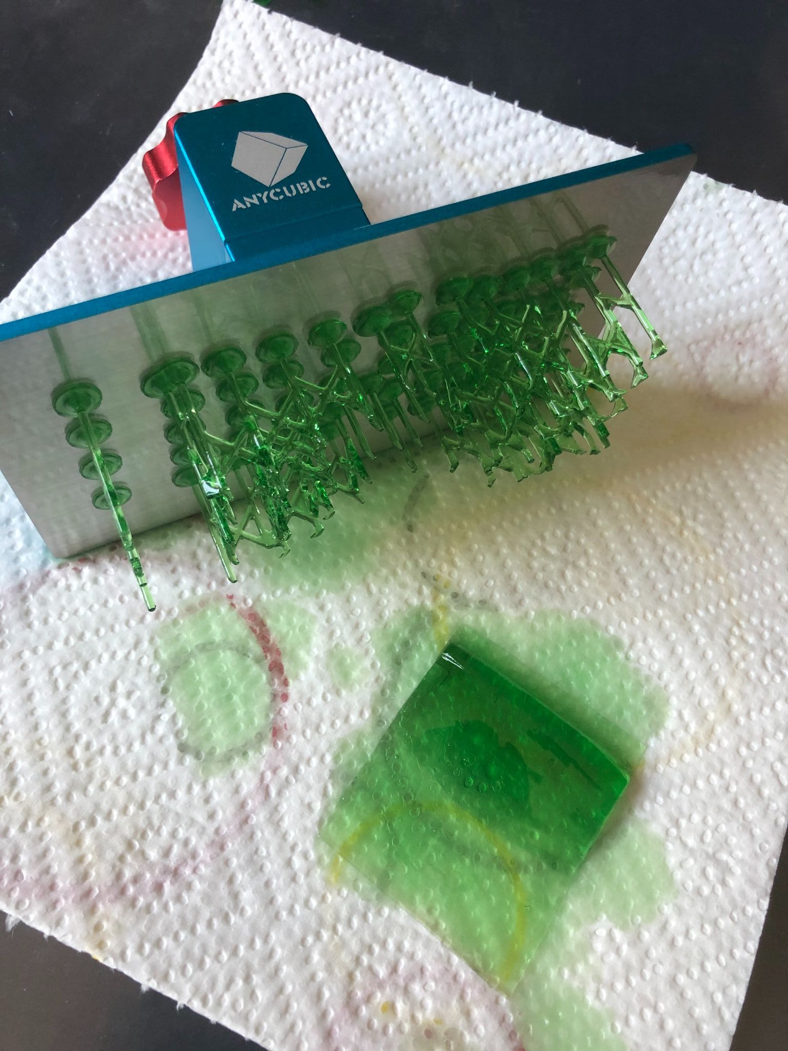

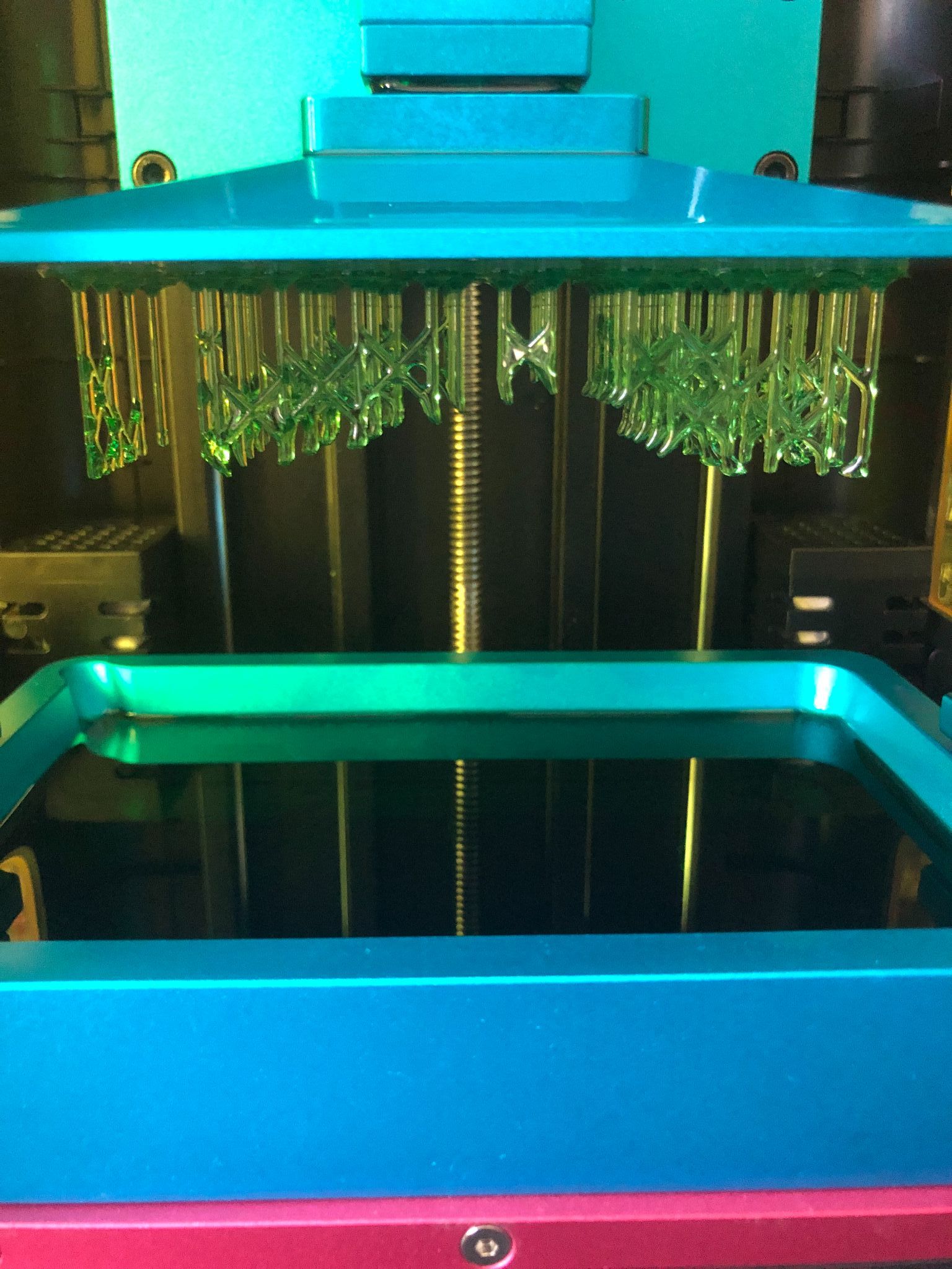

jeuxloo Posté(e) Septembre 17, 2020 Partager Posté(e) Septembre 17, 2020 Alors je reviens avec un nouvel échec pas complètement mais quand même. Les supports ont bien adhéré au plateau mais dès qu'il a entamé la forme générale bing collé au fond du bac. Est ce que je dois mettre des support plus gros et éventuellement rallonger la durée d'exposition histoire que ça durcisse plus ? Lien vers le commentaire Partager sur d’autres sites More sharing options...

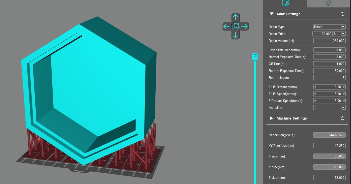

Baroudeur Posté(e) Septembre 17, 2020 Partager Posté(e) Septembre 17, 2020 Moi je l'imprimerai comme ça Mais ce type d'impression est peu adapté à la résine, il vaut mieux l'imprimer sur une imprimante filament. Lien vers le commentaire Partager sur d’autres sites More sharing options...

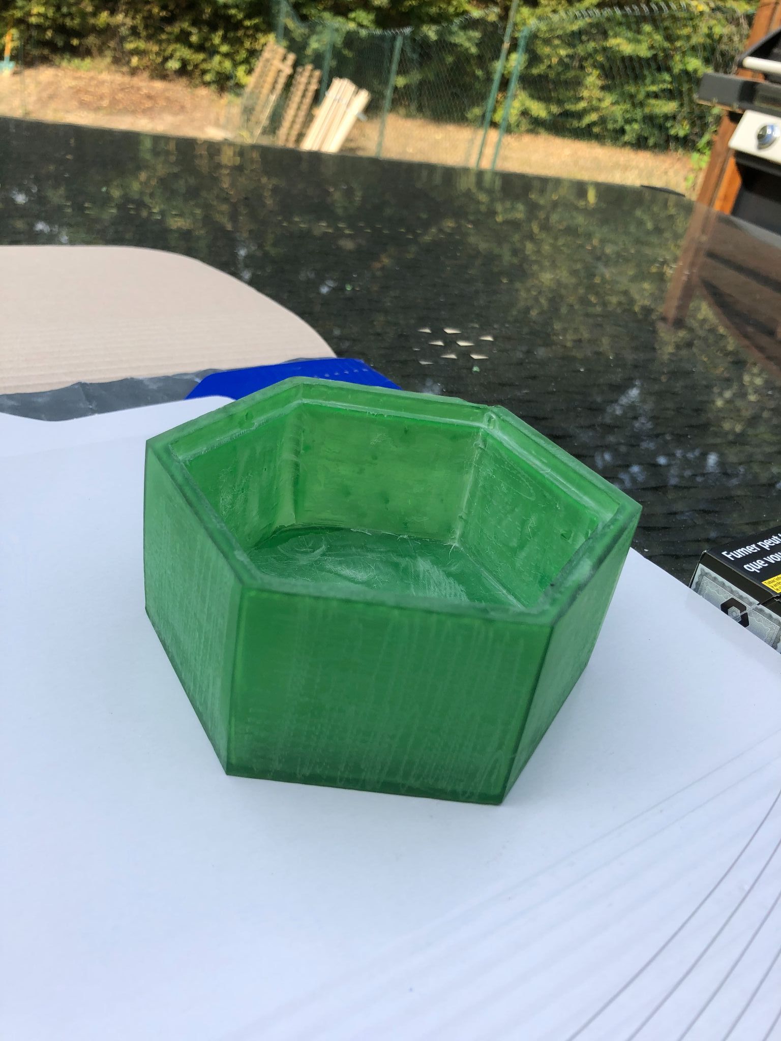

jeuxloo Posté(e) Septembre 19, 2020 Partager Posté(e) Septembre 19, 2020 Merci @Baroudeur j'ai grossi les support mis l'expo a 10sec et tout est sorti nickel. me reste taf de ponçage, rebouchage, vernis et hop. Lien vers le commentaire Partager sur d’autres sites More sharing options...
