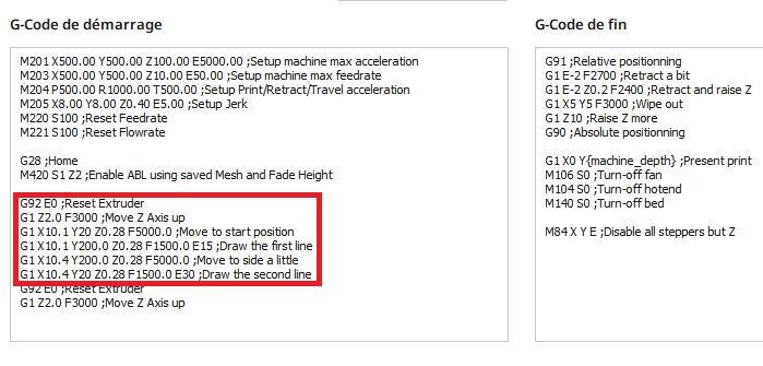

Turrican Posté(e) Septembre 19, 2019 Auteur Partager Posté(e) Septembre 19, 2019 (modifié) Bonsoir a tous . Comment fait on pour supprimer les lignes de purge au démarrage d'une impression . Chez moi elle en fait deux au même endroit aller/retour . Merci . Modifié (le) Septembre 19, 2019 par Turrican Lien vers le commentaire Partager sur d’autres sites More sharing options...
Framemanager Posté(e) Septembre 19, 2019 Partager Posté(e) Septembre 19, 2019 Normalement, tu as une ligne dans le start g-code du slicer type > G1 X40 E35 F500 ; Extrude 35mm of filament in a 4cm line - Tu la supprime même si je trouve que cette ligne est pratique mais deux cela fait beaucoup ! Lien vers le commentaire Partager sur d’autres sites More sharing options...
Turrican Posté(e) Septembre 20, 2019 Auteur Partager Posté(e) Septembre 20, 2019 Il y a 16 heures, Framemanager a dit : Normalement, tu as une ligne dans le start g-code du slicer type > G1 X40 E35 F500 ; Extrude 35mm of filament in a 4cm line - Tu la supprime même si je trouve que cette ligne est pratique mais deux cela fait beaucoup ! Merci je vais regarder a cela ce soir , comme tu dit , j'ai deux ligne de purge chez moi . Sur le retour , elle refait une ligne de purge exactement au même endroit et bien souvent la buse ramasse la première ligne . Lien vers le commentaire Partager sur d’autres sites More sharing options...
Turrican Posté(e) Septembre 20, 2019 Auteur Partager Posté(e) Septembre 20, 2019 Quelle ligne dois je modifier ? C'est du chinois pour moi . Merci . Lien vers le commentaire Partager sur d’autres sites More sharing options...
fran6p Posté(e) Septembre 20, 2019 Partager Posté(e) Septembre 20, 2019 il y a 19 minutes, Turrican a dit : Quelle ligne dois je modifier ? Celles encadrées en rouge Plutôt que les supprimer, tu peux simplement ajouter en début de chacune de ces lignes un point-virgule (;), elles ne seront plus interprétées par le trancheur 1 Lien vers le commentaire Partager sur d’autres sites More sharing options...

Turrican Posté(e) Septembre 21, 2019 Auteur Partager Posté(e) Septembre 21, 2019 Il y a 13 heures, fran6p a dit : Celles encadrées en rouge Plutôt que les supprimer, tu peux simplement ajouter en début de chacune de ces lignes un point-virgule (;), elles ne seront plus interprétées par le trancheur Merci , je ferais un essais . Lien vers le commentaire Partager sur d’autres sites More sharing options...
Framemanager Posté(e) Septembre 25, 2019 Partager Posté(e) Septembre 25, 2019 Alors problème réglé ? Lien vers le commentaire Partager sur d’autres sites More sharing options...
