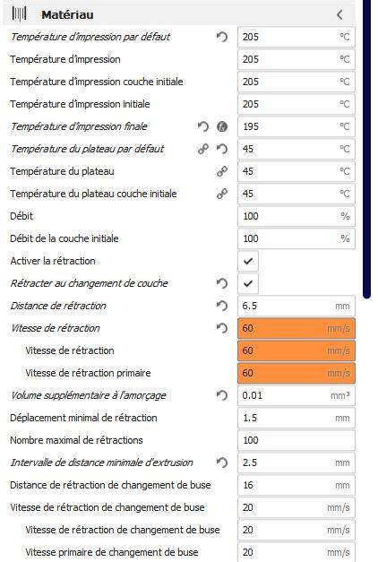

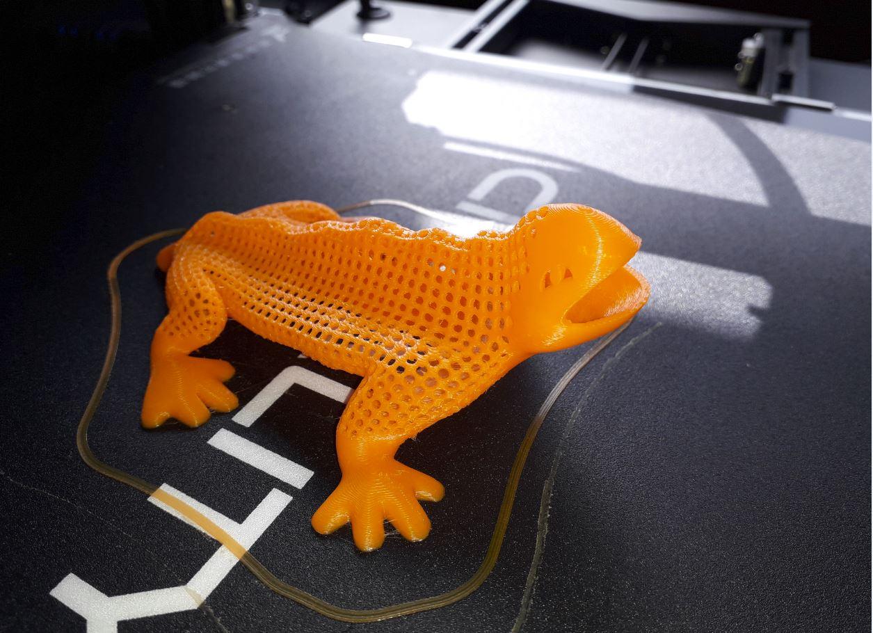

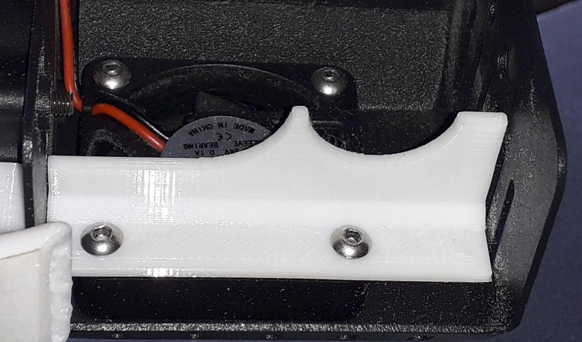

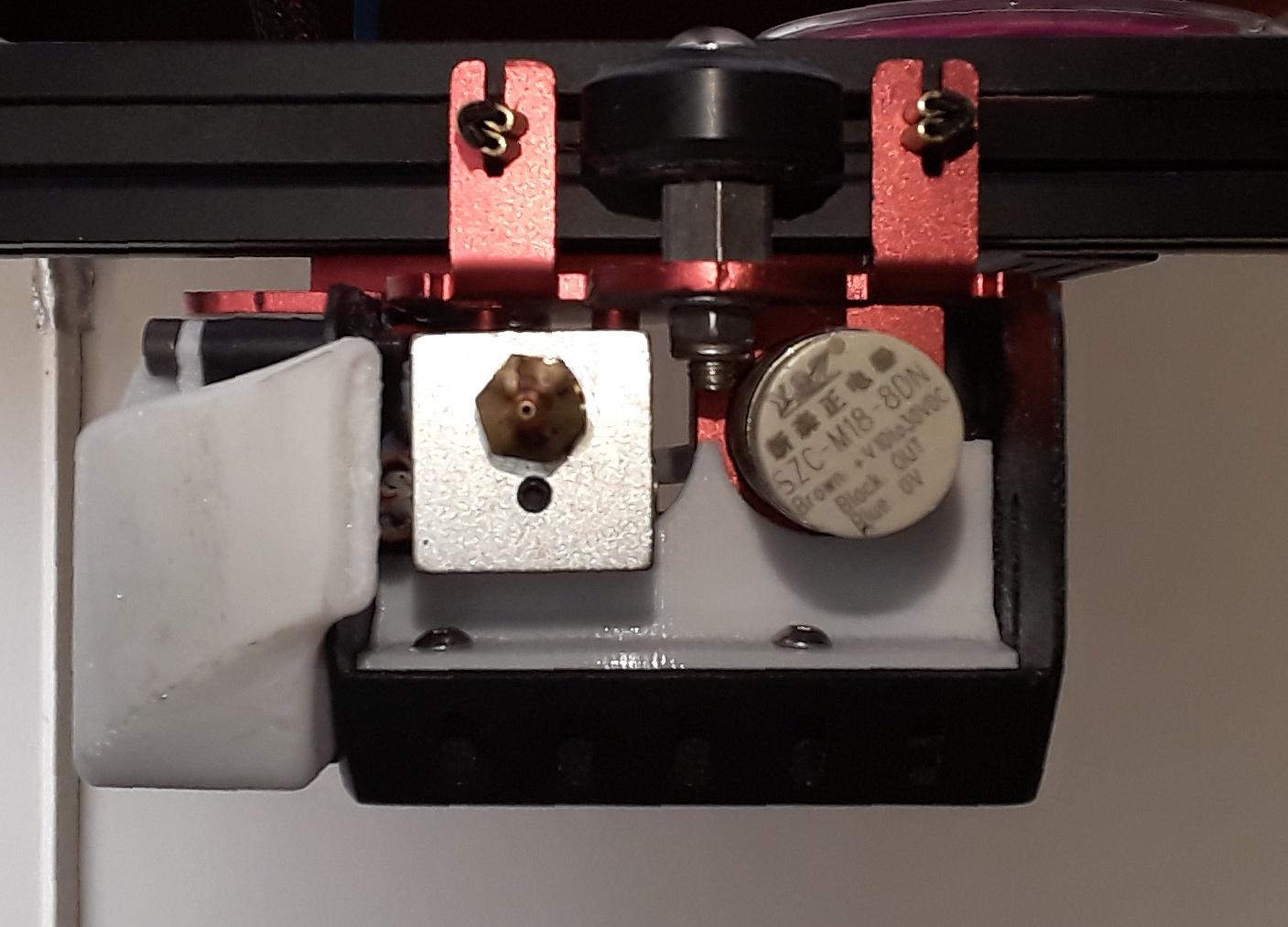

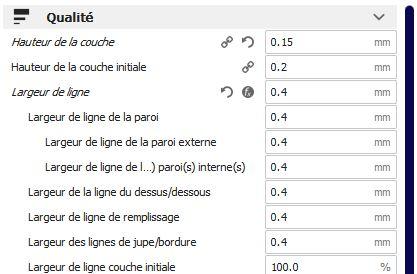

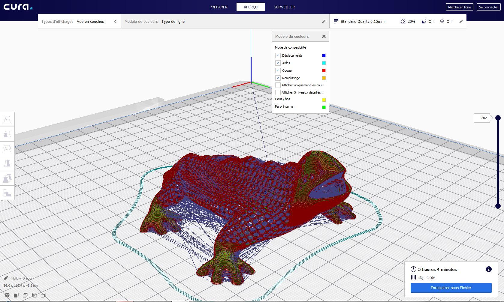

ixi Posté(e) Septembre 7, 2019 Partager Posté(e) Septembre 7, 2019 (modifié) Salut, Après des résultats désastreux il y quelques mois, je me suis décidé à ( ré) installer le hotend Micro Swiss. Le gros problème restait l'impression du PLA. J'utilise la créality pour des productions professionelles surtout en PC et nylon. Après leapetite modif du ventilo hotend ici j'ai redéssiné une version 2 imprimée cette fois en PC. Le flux d'air arrive ou je veux sur le radiateur ( donc à la bonne hauteur ) et certainement pas de maniere diffuse y compris sur le print... Après quelques tests concluants avec les fichiers stl de calibration de rétraction ,je suis passé aux choses serieuses avec l'impression du lezard. Si je me souviens bien,ce dessin avait été conçu pour les imprimantes résine. Je n'ai rien modifié,il n'y a pas de support. Je ne triche ni avec la vitesse d'impression, ni avec la vitesse/longueur de retraction, et à par la piece ventilo, ma cr10s pro n'est pas modifiée. Les meilleurs résultats ont été obtenu avec une buse laiton 0.4mm. Le petit soucis se oozing est présent,mais ellement imperceptible que je peux vivre avec . Modifié (le) Septembre 7, 2019 par ixi 1 Lien vers le commentaire Partager sur d’autres sites More sharing options...

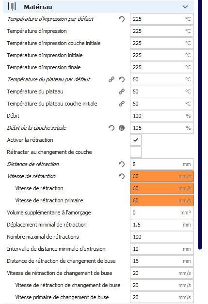

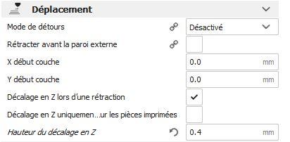

fran6p Posté(e) Septembre 7, 2019 Partager Posté(e) Septembre 7, 2019 @ixi Joli lézard (il n'est pas étanche ). C'est du PLA? Je n'ai jamais réussi à imprimer de PLA avec la microswiss quelle que soit la longueur de rétraction utilisée. C'était colmatage sur colmatage. Tu utilises 6,5mm sans problème? Quelle version de Cura utilises-tu? Si c'est la version 4.2.1, incluant le Creawsome mod par défaut pour les imprimantes Creality, la vitesse de rétraction est bridée à 50 mm/s (raison pour laquelle sur tes copies écran, leur valeurs est sur fond orange). Tu peux trancher tout de même mais je ne suis pas certain qu'elles soient prises en compte. Pour outrepasser ce "bridage", dans mon gcode de début, j'ajoute une ligne M203 E70.00 Citation ; parametres du "Creawsome mod" inclus dans Cura v4.2.1 (specifiques Creality) M201 X500.00 Y500.00 Z100.00 E5000.00 ;Setup machine max acceleration M203 X500.00 Y500.00 Z10.00 E50.00 ;Setup machine max feedrate M204 P500.00 R1000.00 T500.00 ;Setup Print/Retract/Travel acceleration M205 X8.00 Y8.00 Z0.40 E5.00 ;Setup Jerk M220 S100 ;Reset Feedrate M221 S100 ;Reset Flowrate ; Parametres spécifiques de ma machine ; Estep extrudeur (Titan) et Z (un seul moteur mais accouplement ; des deux tiges filetées via courroie fermée et poulies de 60 dents) M92 E419 Z1200; Max feedrate Extrudeur (def creality=25, creawsome = 50) M203 E70.00 ; PID hotend ; Firmware: M301 P21.73 I1.54 D76.55 ; Après un M303 S210 C5 M301 P35.45 I318 D98.73 ; fin parametres spécifiques ; special Octoprint ; source: https://hackaday.com/2016/07/06/build-a-3d-printer-workhorse/ ; M85 S90 ; activate 90 s idle timeout ; mode absolu sinon probleme lors du depot 1ere ligne (extrudeur recule!) G90 ; axes M82 ; extrudeur ; Reglages des temperatures pour eviter suintement ; pour la première couche, la variable Cura doit comporter à la fin _layer_0 ; {material_bed_temperature} pour les couches ; {material_bed_temperature_layer_0} pour la première couche du plateau ; idem pour {material_print_temperature} et {material_print_temperature_layer_0} M140 S{material_bed_temperature_layer_0} ; Chauffe du lit sans attendre (1ere couche) M104 S160 ; Buse à 160C sans attendre M190 S{material_bed_temperature_layer_0} ; Attente chauffage du lit première couche G28 ;Home M109 S{material_print_temperature_layer_0} ; Attente chauffage buse température de 1ere couche ; fin reglages temp ; avance filament dans la buse de 29 mm (voir gcode de fin) ; 25 + 2x2 mm G92 E0 ;RAZ extrudeur G1 Z1.0 E29.0 F900 ; G92 E0 G1 Z2.0 F3000 ;Move Z Axis up G1 X2.1 Y20 Z0.28 F5000.0 ;Move to start position G1 X2.1 Y200.0 Z0.28 F1500.0 E20 ;Draw the first line G1 X2.4 Y200.0 Z0.28 F5000.0 ;Move to side a little G1 X2.4 Y20 Z0.28 F1500.0 E30 ;Draw the second line G92 E0 ;Reset Extruder G1 Z2.0 F3000 ;Move Z Axis up Tu imprimes à 90 mm/s ? Avec ma CR10, jusqu'à 80 mm/s, c'est jouable, au-delà trop de défauts . 1 Lien vers le commentaire Partager sur d’autres sites More sharing options...
ixi Posté(e) Septembre 7, 2019 Auteur Partager Posté(e) Septembre 7, 2019 Salut, Merci pour les codes ! nous zapprézions pocoup l'échanche d'informazions J'ai mille fois lu sur ce forum , l'importance des réglages de la machine : roulements,tenssion courroie etc..la cr donc chaque mois quasi demonté pour nettoyage. ( d'ou ma carte grillée après une inattention ?? ) J'utilise Cura 4.0 mode Creawsome. J'ai été également très étonné de cette vitesse mais je pense que mes échecs répétés lors de la premiere installation,étaient dus à la buse Micro suisse ainsi qu'à l'inéfficacité totale du ventilo d'origine. Sur les E3D,le ventilo est positionné sur la tête, c'est ce qui m'a donné l'idée de la modif.Le flux d'air arrive au m^meme niveau que le heat break, ce qui ne laisse aucune chance au filament de fondre dans le radiateur.C'est peut être là la raison de la réussite. Les meilleurs résultats étaient ( avec un micro oozing) a 80mm/s mais...je pouvais encore pousser à 125% sur l'écran de la machine ! Je suis vraiment très content que cela fonctionne enfin !! Pour le PLA orange,c'est du CAVIAR Polymaker mais la machine tourne maintenant avec un grosse daube bon marché avec les mêmes résultats Lien vers le commentaire Partager sur d’autres sites More sharing options...

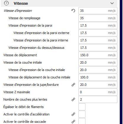

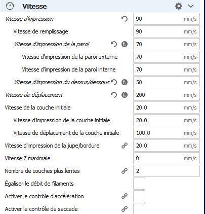

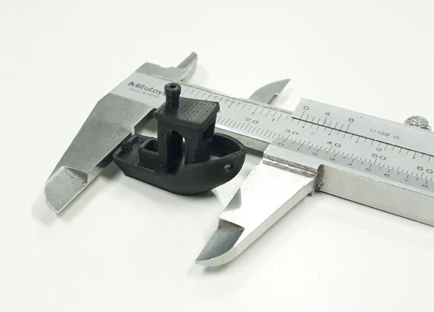

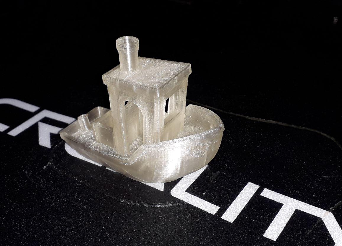

ixi Posté(e) Septembre 9, 2019 Auteur Partager Posté(e) Septembre 9, 2019 (modifié) Bonjour, Je n'avais pas encore imprimé de Benchy, c'est fait ! Micro swiss + buse 0.4, 205°, plateau 70° , layer 0.2, remplissage 10% retraction 4.8mm, vitesse 65 mm/s. Je retire tout ce que j'ai dit sur Micro swiss Modifié (le) Septembre 9, 2019 par ixi 1 Lien vers le commentaire Partager sur d’autres sites More sharing options...

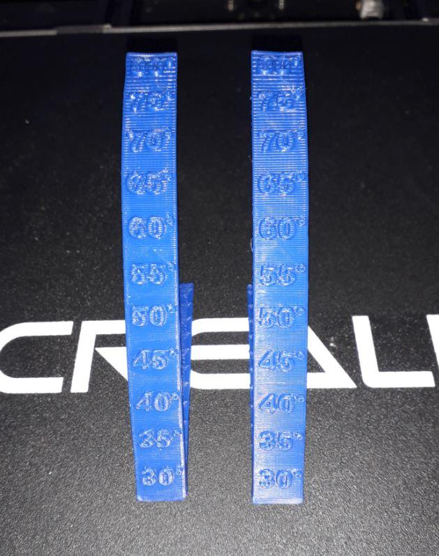

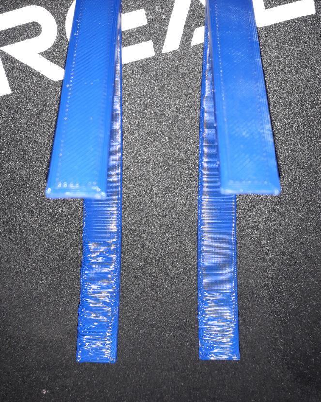

ixi Posté(e) Septembre 12, 2019 Auteur Partager Posté(e) Septembre 12, 2019 Salut, J'ai avancé avec les profiles des différents filaments buse 0.4 et 0.8 En 0.8 je laisse la même T° mais je réduis la vitesse. PLA bois : impec,même temperature Polymaker PVB : impec,même temperature PETG : impec PETG/Carbon : impec,même temperature Nylon/carbon : +5° Nylon : impec + 5° PC : un peu de oozing avec +5°, à refaire PP : impec PP/carbon : impec +5° Reste le TPU pour ce week end,je garde le meilleur pour la fin Vraiment le top et je peux nettoyer les buses avec du filament nylon sans rien démonter ! Deja dit mille fois dit sur le forum,certains filaments ( pas le PAL) doivent être secs sinon c'est l'echec assuré. ( ce fut le mien) Je passe les bobines dans un four a chaleur tourante à 65° pendant 8h00,puis elles sont stockées dans des grandes boites de rangement avec un bloc d'absobeur d'humidité.Je n'ai plus jamais eu de bruit pop corn de friture ni d'impression ratée. NB : je n'ai jamais réussi à imprimer de l'ABS Lien vers le commentaire Partager sur d’autres sites More sharing options...

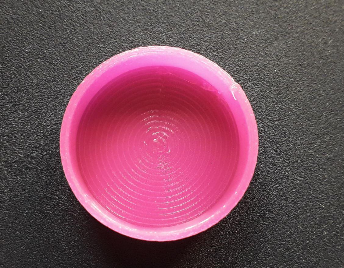

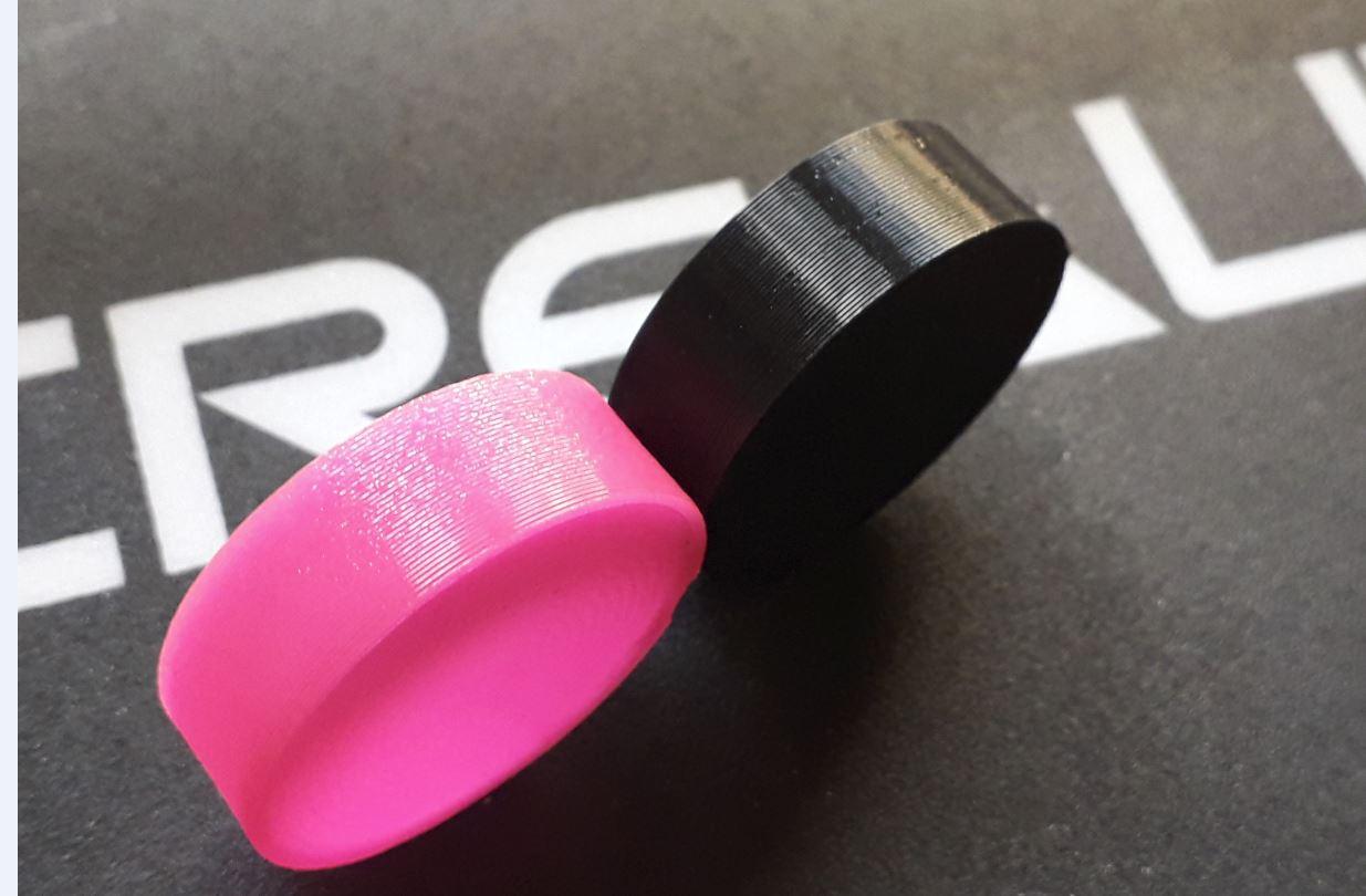

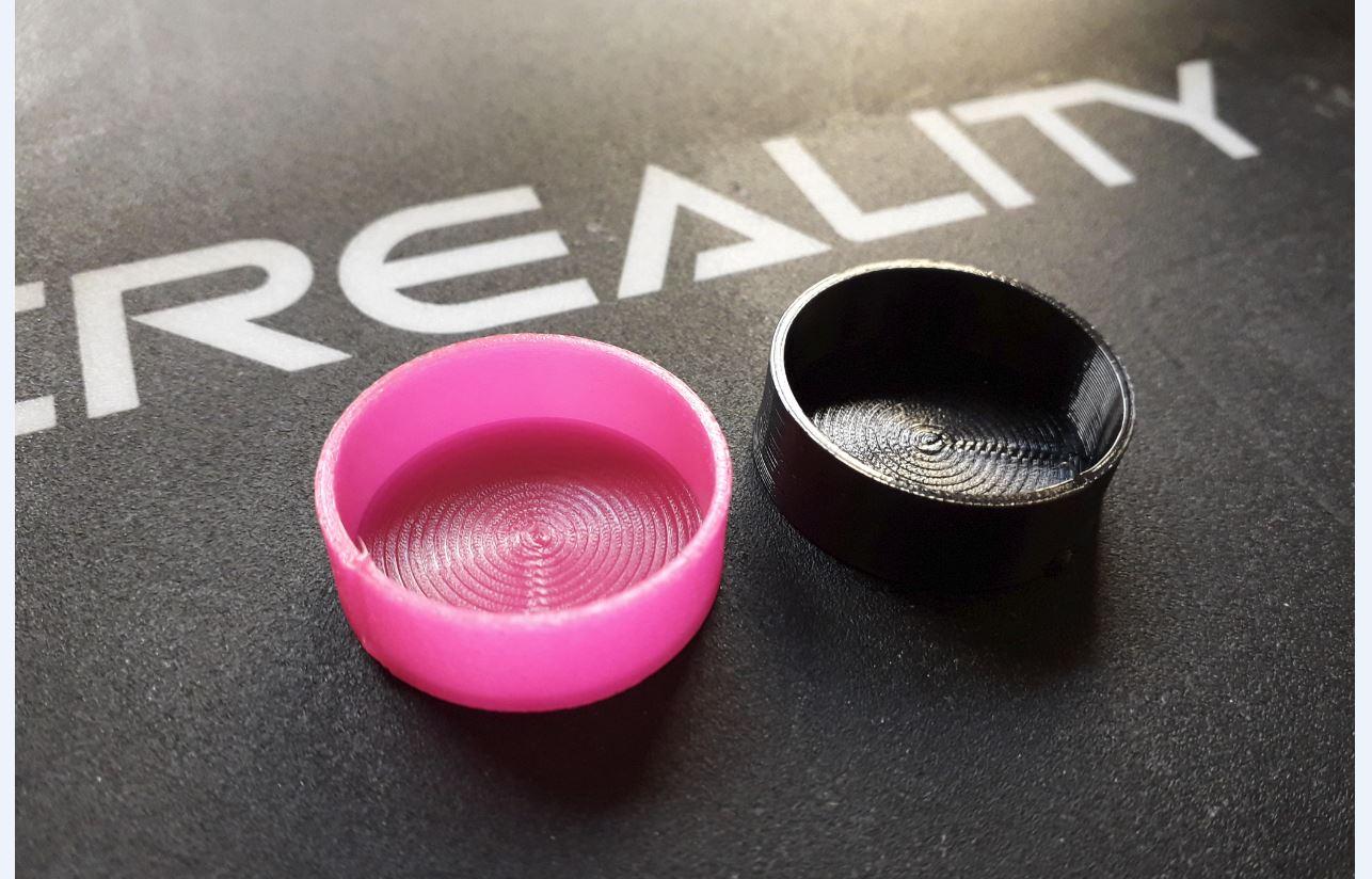

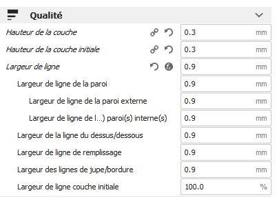

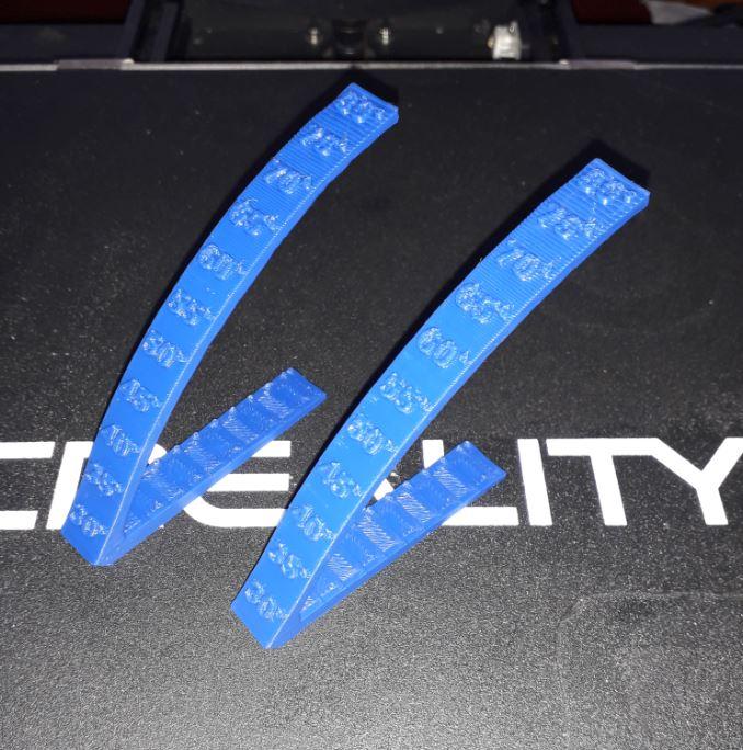

ixi Posté(e) Septembre 14, 2019 Auteur Partager Posté(e) Septembre 14, 2019 Salut, ...restait le TPU,ça tombe bien j'avais une demande pour des bouchons d'objectifs GSM Comme d'habitude,je partage les copies d"écran pour ceux qui souhaiteraient faire l'adaptation.. J'ai fait quelques tests avec 3 tubes TPFE no name , Capricorn TL et XL,. Le XL est vraiment le top,je pense que le diamètre interieur joue un rôle très important surtout pour les filaments souples. Pour obtenir de bonnes impressions,j'ai choisi une buse M8 ( si si ) en couche de 0.3 mm avec motif du fond concentrique. L'impression n'est pas spiralisée,il y a bien 2 épaisseurs pour la coque. De nouveau,la rétraction est énorme,le miracle vient de l'utilisation d'un autre ressort sur l'extructeur qui vient carrésser le filament au lieu de l'aplatir ( quel programme ....) Avec une buse 0.8 il n'y a pas de ozzing mais plutôt un truc du genre incontinence d'ou ce retrait si important. Le bouchon mesure 30 x 30 x 10 mm, le TPU noir est du Polyflex, le rose Récreus (il n' y a pas plus mou !!! ), le même gcode a été utilisé pour les 2 impressions. @fran6p, merci pour les infos Lien vers le commentaire Partager sur d’autres sites More sharing options...

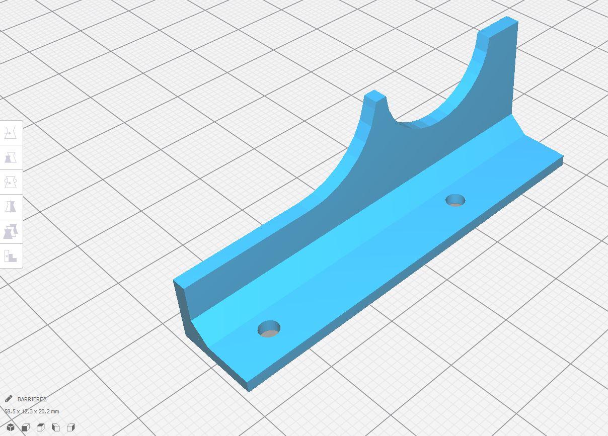

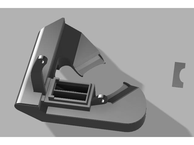

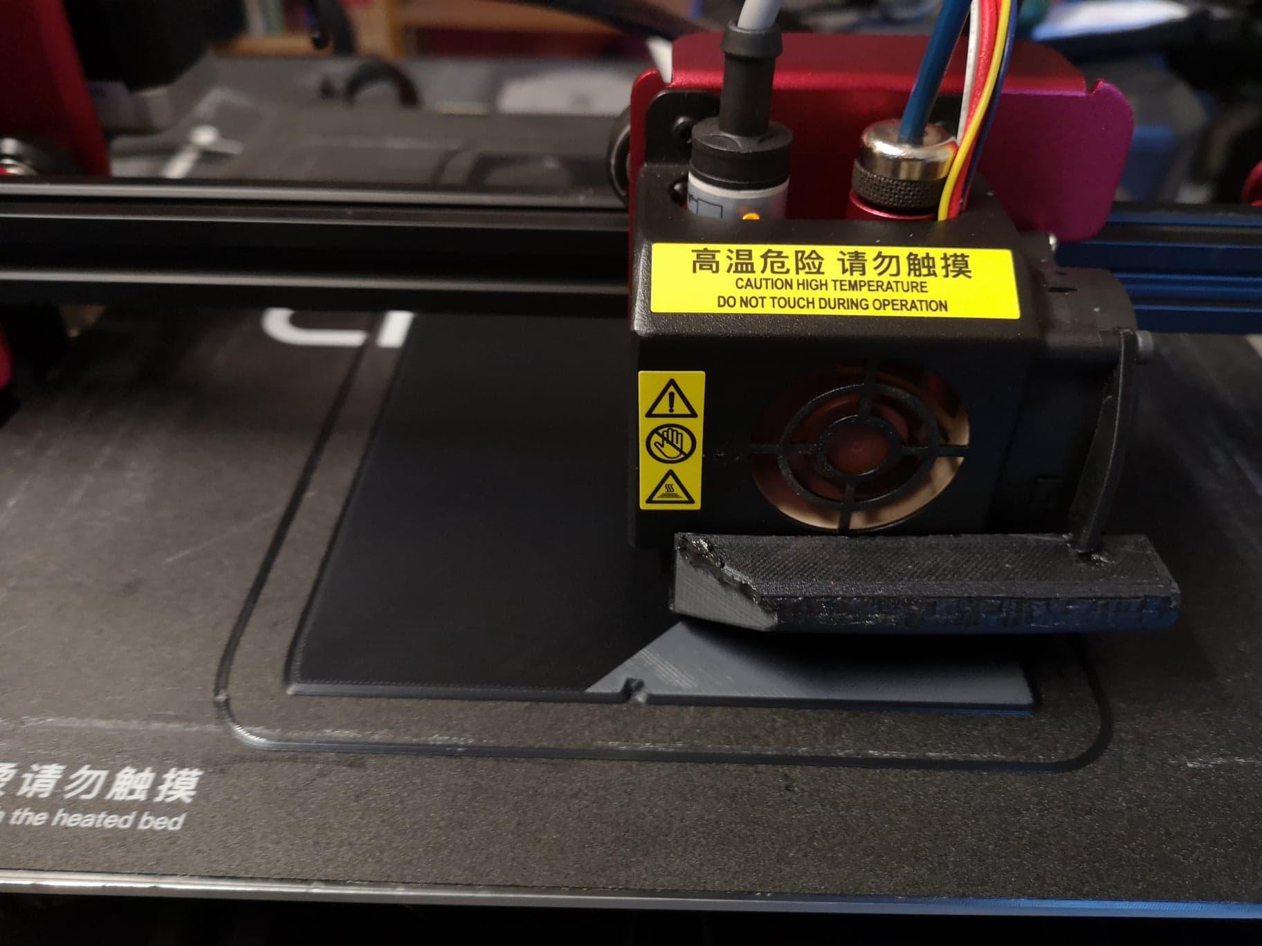

ixi Posté(e) Septembre 14, 2019 Auteur Partager Posté(e) Septembre 14, 2019 Pas de soucis. Peut on joindre un stl sur le forum ou passage Thingiverse obligatoire ? Je n'ai pas fait de modif sur le bloc d'impression, ma piece est adaptée pour le capteur et le ventilo d'origine et le hothend micro swiss. Lien vers le commentaire Partager sur d’autres sites More sharing options...

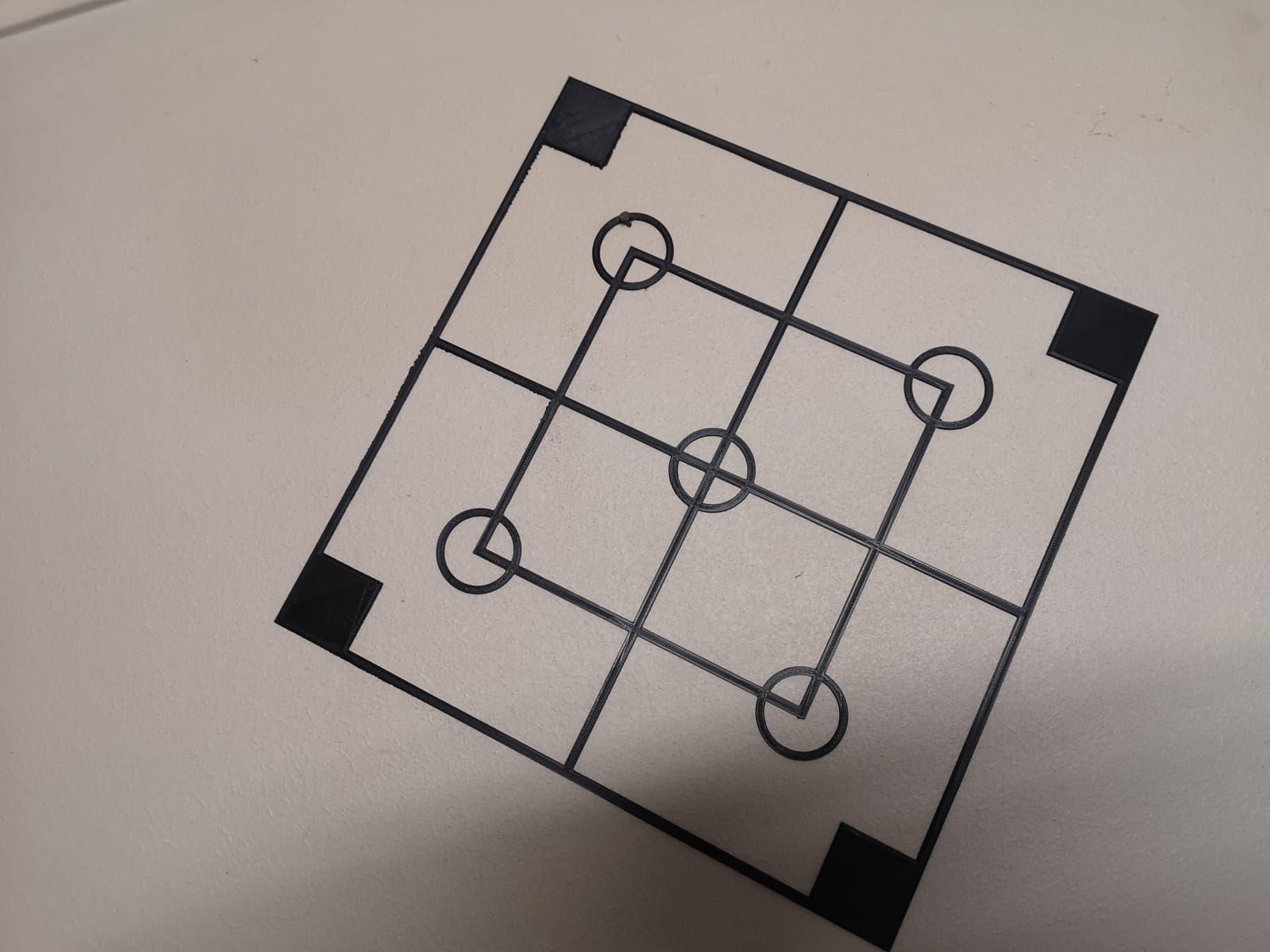

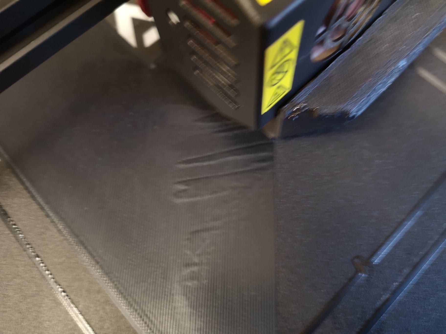

Divinci Posté(e) Septembre 14, 2019 Partager Posté(e) Septembre 14, 2019 Voila, le Micro swiss est installé, premier essai, désastreux. Deuxième essai (en changeant de fang) beaucoup mieux. Pour être certain que le Fang, était de bonne qualité, repassage sur le Hot de stock. je joint une photo d'un test full plateau. Mon seul petit défaut et je n'arrive pas a le corriger, ce sont des espèce de vagues dans ma première couche. Enfin tout cela pour dire que j'attend ton Stl avec impatience. Lien vers le commentaire Partager sur d’autres sites More sharing options...
ixi Posté(e) Septembre 14, 2019 Auteur Partager Posté(e) Septembre 14, 2019 (modifié) Coucoux, Je viens de créer un account sur Thingiverse..mais il faut attendra 24h00 avant la publication. Mais moi je peux tout voir ( et toc ) Préchauffe ton imprimante pour demain 13h48 Attention avec les fang. J'en ai testé quelques-uns. ,Un exemple : les paramètres d'impressions sont absolument identiques. A gauche sur la photo : https://www.thingiverse.com/thing:3667374 A droite sur la photo : https://www.thingiverse.com/thing:3338694 Modifié (le) Septembre 14, 2019 par ixi Lien vers le commentaire Partager sur d’autres sites More sharing options...
Divinci Posté(e) Septembre 14, 2019 Partager Posté(e) Septembre 14, 2019 (modifié) Mon Fang est un remix de ta première référence, en plusieurs pièces, pour être sur que rien ne reste dans les conduit. Je dois avoué que j'en suis ravis. Et j'attend avec impatience demain, pour pouvoir imprimer ton déflecteur et remettre mon Micro swiss en fonctionnement. Modifié (le) Septembre 14, 2019 par Divinci Lien vers le commentaire Partager sur d’autres sites More sharing options...
fran6p Posté(e) Septembre 14, 2019 Partager Posté(e) Septembre 14, 2019 Il y a 7 heures, ixi a dit : Peut on joindre un stl sur le forum ou passage Thingiverse obligatoire ? Oui, on peut . La seule limite est la taille du fichier qui ne doit pas dépasser 9 Mo (pour un seul fichier ou pour plusieurs, c'est la taille max.). Utilise la partie du post avec le trombone pour sélectionner ton fichier (comme tu le fais pour joindre des photos). 1 Lien vers le commentaire Partager sur d’autres sites More sharing options...
ixi Posté(e) Septembre 14, 2019 Auteur Partager Posté(e) Septembre 14, 2019 (modifié) il y a 49 minutes, fran6p a dit : Oui, on peut . La seule limite est la taille du fichier qui ne doit pas dépasser 9 Mo (pour un seul fichier ou pour plusieurs, c'est la taille max.). Utilise la partie du post avec le trombone pour sélectionner ton fichier (comme tu le fais pour joindre des photos). Cool ! Merci ( une fois de plus ) Et bien voila c'est fait. Le lien Thingiverse devrait être activé demain. https://www.thingiverse.com/thing:3861076 Je pense que le PC est le mieux adapté pour cette piece ;: impetable et garde ces caractéristiques jusqu'à 110°. Les vis sont celles d'origine. Bonnes impressions !! BARRIERE2.stl Modifié (le) Septembre 14, 2019 par ixi 2 Lien vers le commentaire Partager sur d’autres sites More sharing options...
