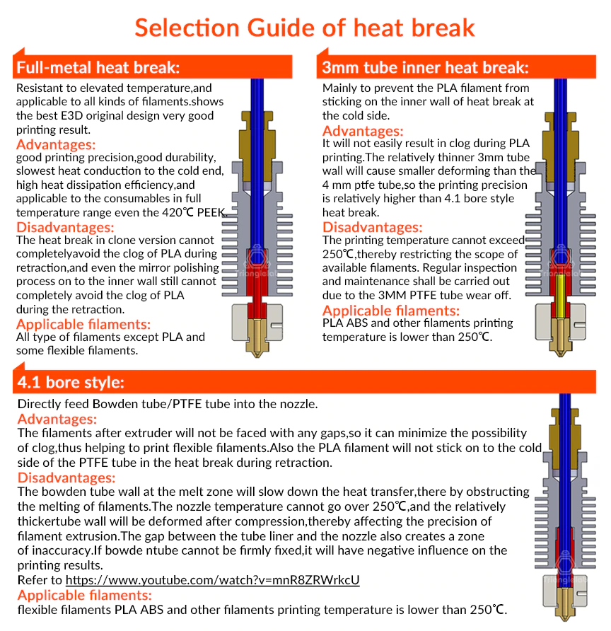

Framemanager Posté(e) Septembre 19, 2019 Partager Posté(e) Septembre 19, 2019 (modifié) Et pourquoi pas les deux ? Sur Aliexpress, tu peux trouver un clone Microswiss de qualité chez trianglelab voir ici : https://fr.aliexpress.com/item/4000079270327.html?spm=a2g0o.cart.0.0.2ed33c00WnHjm4&mp=1 J'achète souvent chez eux, entre autre des buses, et la qualité est excellente voir meilleure que celle d'origine, ils s'en vantent mais c'est vrai (pour une fois). Et leur SAV est impec, réponse rapide et en rapport avec la question... Ce qui n'est pas toujours vrai en Chine ;-). Loin de faire leur pub, mais quitte à acheter chinois autant que ce soit du bon et là c'est nickel.. je compte d'ailleurs m'en procurer une prochainement, ma cr10s pro étant en cours de modif... depuis 2 mois ... hmmhmm Modifié (le) Septembre 19, 2019 par Framemanager Lien vers le commentaire Partager sur d’autres sites More sharing options...

Framemanager Posté(e) Septembre 19, 2019 Partager Posté(e) Septembre 19, 2019 (modifié) il y a 52 minutes, thsrp a dit : pas interressant car si tu e changes pas le corps de chauffe tu es limité aux buses creality Cr10 pro , sinon si tu as un nouveau corps de chauffe tu es en buses standard avec tous le choix qui va avec... Inexact, tu choisis CR-10S KIT HOTEND PRO Et tu as tout hormis la buse (encore que), thermistance et cartouche... que tu peux changer pour monter jusqu'à 500° (ils te donne les liens). et tu as le bloc de chauffe qui te permet de mettre des buses MK8 ou Microswiss Toujours lire jusqu'au bout ,-) Et pour info : 3 très bonnes boutiques aliexpress : Trianglelab (the best) - https://trianglelab.fr.aliexpress.com/store/1654223?spm=a2g0o.detail.1000061.1.643273cbO0KcOx Fysetc (pas mal non plus) - https://fr.aliexpress.com/store/3480083?spm=0.8937474.0.0.40552e0eqePPN2 Energetic3d (pour les PEI et ca COLLE !) https://fr.aliexpress.com/store/3480083?spm=0.8937474.0.0.40552e0eqePPN2 Je le répète, ce n'est pas de la pub, je n'ai aucune réduction, je partage simplement mon expérience ! Modifié (le) Septembre 19, 2019 par Framemanager 1 Lien vers le commentaire Partager sur d’autres sites More sharing options...
thsrp Posté(e) Septembre 19, 2019 Partager Posté(e) Septembre 19, 2019 il y a 30 minutes, Framemanager a dit : Inexact, tu choisis CR-10S KIT HOTEND PRO Et tu as tout hormis la buse (encore que), thermistance et cartouche... que tu peux changer pour monter jusqu'à 500° (ils te donne les liens). et tu as le bloc de chauffe qui te permet de mettre des buses MK8 ou Microswiss Toujours lire jusqu'au bout ,-) Et pour info : 3 très bonnes boutiques aliexpress : Trianglelab (the best) - https://trianglelab.fr.aliexpress.com/store/1654223?spm=a2g0o.detail.1000061.1.643273cbO0KcOx Fysetc (pas mal non plus) - https://fr.aliexpress.com/store/3480083?spm=0.8937474.0.0.40552e0eqePPN2 Energetic3d (pour les PEI et ca COLLE !) https://fr.aliexpress.com/store/3480083?spm=0.8937474.0.0.40552e0eqePPN2 Je le répète, ce n'est pas de la pub, je n'ai aucune réduction, je partage simplement mon expérience ! merci, oui mais la thermistance et la cartouche livrées avec sont compatibles cr10 Pro ? ou faut il changer dans marlin la référence de thermistance??? c'est là la question ??? ou tout simplement remet on dans le nouveau corps de chauffe la thermistance et la cartouche actuelles??? Lien vers le commentaire Partager sur d’autres sites More sharing options...
Framemanager Posté(e) Septembre 19, 2019 Partager Posté(e) Septembre 19, 2019 Bon je répète , est fourni dans l'option mentionnée : Le radiateur le heatbreak le corps de chauffe, donc buse standard MK8 ou Microswiss (ils vendent les deux) Donc dans ce cas, tu gardes ta cartouche et thermistor ET tu peux aussi te fournir en cartouche et thermistor te permettant d'atteindre les 500°, là c'est clair modif marlin et si tu vas sur le lien de la cartouche, toutes les instructions sont données... Encore une fois, lis plus bas, tout et tu comprendras! Lien vers le commentaire Partager sur d’autres sites More sharing options...
Framemanager Posté(e) Septembre 19, 2019 Partager Posté(e) Septembre 19, 2019 (modifié) En encore plus clair, avec le fichier stl de Ixi, probablement pas besoin de modif marlin : Suisse CR-10S PRO HOTEND KITCompatible avec l'imprimante 3D PRO CR-10S. * CompatibleThermistance NTC 100 K 3950 CapteurOU104GT-2Thermistance Capteur Recommandé trancheuse réglage: Vitesse de rétraction supérieure à 80 MM/S Longueur de rétraction 2.5-4 MM Si vous rencontrez un problème de colmatage du PLA, veuillez essayer les éléments suivants: 1. Augmentez la vitesse de rétraction. La vitesse peut avoir été limitée dans le firmware essayer de le changer. G-commande "M203 E200" 2. Augmenter l'accélération de l'extrudeuse. Vérifiez les paramètres de votre micrologiciel. G-commande "M201 E9000" 3. Réduire la longueur de rétraction. Cela dépend de la configuration de votre machine. 4. Augmenter la température de la buse de 5 à 10 degrés. 5. N'installez pas les 2 vis pour soutenir le heatblcok comme le stock hotend sur le CR-10 imprimante. 6. Assurez-vous qu'il n'y a pas d'écart entre le dissipateur thermique et le disjoncteur. -------------------------------------------------- ▉Compatible: Compatible avec CR-10S PRO(Besoin de réajuster la hauteur) ▉NOTE: *Si vous voulez garder leCREALITYHOTEND d'origine de la CR-10S PRO. Ensuite, il vous suffit d'acheter la buse PRO CR-10S. * Si vous améliorez votre machine àSUISSECR-10S KIT HOTEND PRO, vous devrez changer en buse MK8 ou buse MK8 suisse. Et aussi : Kit de mise à niveau PRO 3 CR-10S: · Aluminium CR10 RadiateurX 1 · Rupture de chaleur en alliage de titane X 1 · Cadeau X1 (1 bloc de chaleur PC CR10) Modifié (le) Septembre 19, 2019 par Framemanager Lien vers le commentaire Partager sur d’autres sites More sharing options...

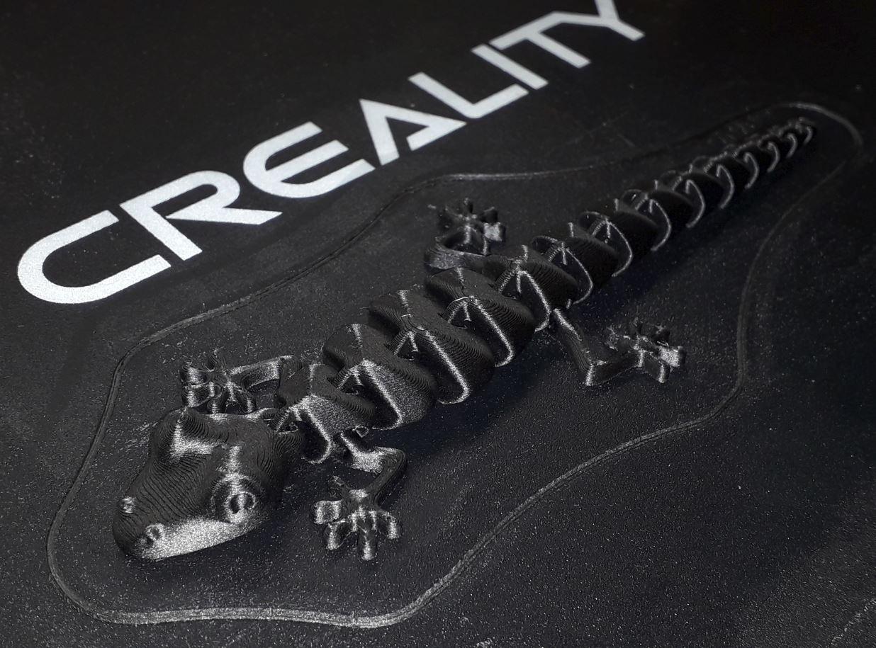

ixi Posté(e) Septembre 20, 2019 Auteur Partager Posté(e) Septembre 20, 2019 (modifié) Il y a 3 heures, fran6p a dit : Sinon, en bricolant / adaptant, peut-être que le magnet-fit de hotends.fr pourrait fonctionner ? Excellent ! C'est vraiment aussi costaud qu'un pneufit ? Encore un petit essai avec un sujet un peu difficile car sans remplissage ni support https://www.thingiverse.com/thing:3505006 Cette fois,c'est du filament Carbonfill de Formfutura dont j'aime beaucoup la texture et l'effet visuel dus à l'orientation des fibres. Info : Il y a quelques mois,j'avais utilisé ce filament avec la buse Micro Swiss fournie avec la tête ( pas la A2 mais la plaquée), une superbe daube qui ne resiste pas à plus de 350 g de filament. Ici, la buse est une PrimaCreator 0.4 mm en acier trempé , on contrôlera son état dans 10 ans ! Micro Suisse hotend + buse acier 0.4 mm T 260°, bed 65° + Printastck couche 0.2 mm ventilo 75% vitesse 45mm/s retraction 6 mm, sinon gros pâtés assurés ! Modifié (le) Septembre 20, 2019 par ixi 1 Lien vers le commentaire Partager sur d’autres sites More sharing options...

Framemanager Posté(e) Septembre 22, 2019 Partager Posté(e) Septembre 22, 2019 (modifié) Le 20/09/2019 at 20:59, ixi a dit : Excellent ! C'est vraiment aussi costaud qu'un pneufit ? Encore un petit essai avec un sujet un peu difficile car sans remplissage ni support https://www.thingiverse.com/thing:3505006 Cette fois,c'est du filament Carbonfill de Formfutura dont j'aime beaucoup la texture et l'effet visuel dus à l'orientation des fibres. Info : Il y a quelques mois,j'avais utilisé ce filament avec la buse Micro Swiss fournie avec la tête ( pas la A2 mais la plaquée), une superbe daube qui ne resiste pas à plus de 350 g de filament. Ici, la buse est une PrimaCreator 0.4 mm en acier trempé , on contrôlera son état dans 10 ans ! Micro Suisse hotend + buse acier 0.4 mm T 260°, bed 65° + Printastck couche 0.2 mm ventilo 75% vitesse 45mm/s retraction 6 mm, sinon gros pâtés assurés ! Superbe résultat avec ta Cr10 s pro ! Je suis bien loin de cela ! Faut dire que elle et moi sommes en froid... Trop de problèmes de calibration... Elle traîne dans un coin depuis deux mois ! En attente d'un bltouch sensé régler mes problèmes même si j'ai un doute, elle ne m'aime pas c'est tout et me le fait savoir Modifié (le) Septembre 22, 2019 par Framemanager Lien vers le commentaire Partager sur d’autres sites More sharing options...
ixi Posté(e) Septembre 23, 2019 Auteur Partager Posté(e) Septembre 23, 2019 Il y a 9 heures, Framemanager a dit : Superbe résultat avec ta Cr10 s pro ! Je suis bien loin de cela ! Faut dire que elle et moi sommes en froid... Trop de problèmes de calibration... Elle traîne dans un coin depuis deux mois ! En attente d'un bltouch sensé régler mes problèmes même si j'ai un doute, elle ne m'aime pas c'est tout et me le fait savoir Merci ! L'impression suivante était en PC,et j'avais laissé la buse en acier : impossible d'imprimer même en jouant avec la vitesse/ température. Changement de buse pour une buse laiton : nickel, idem pour le PTEG Lien vers le commentaire Partager sur d’autres sites More sharing options...
