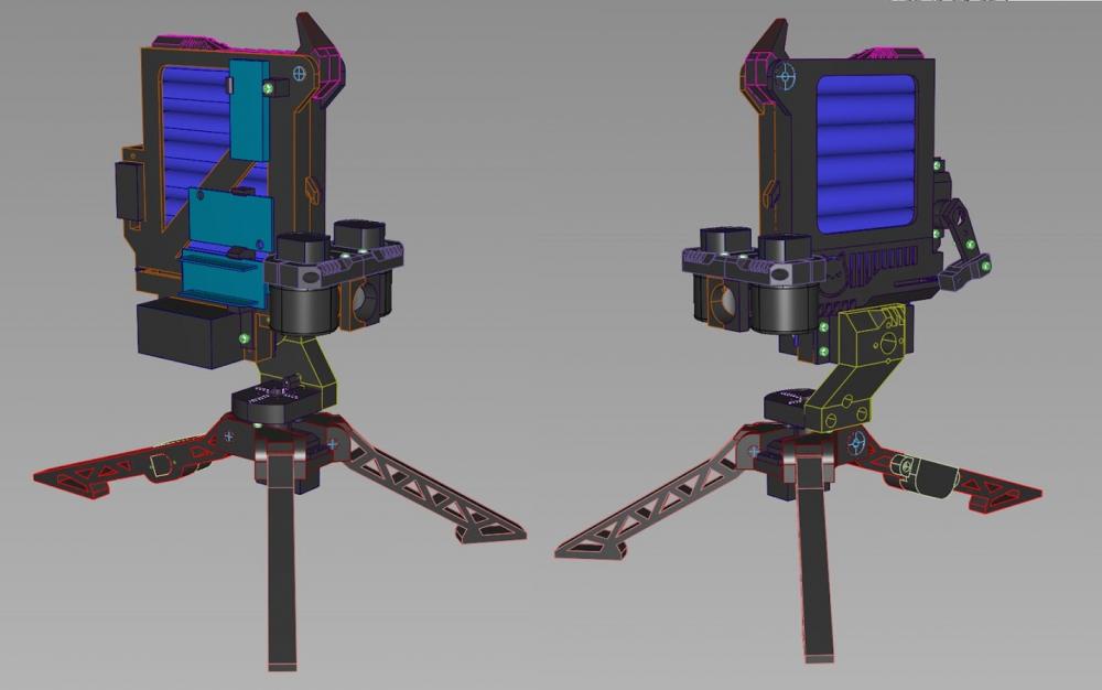

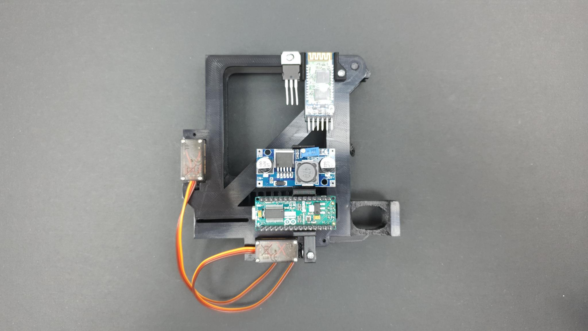

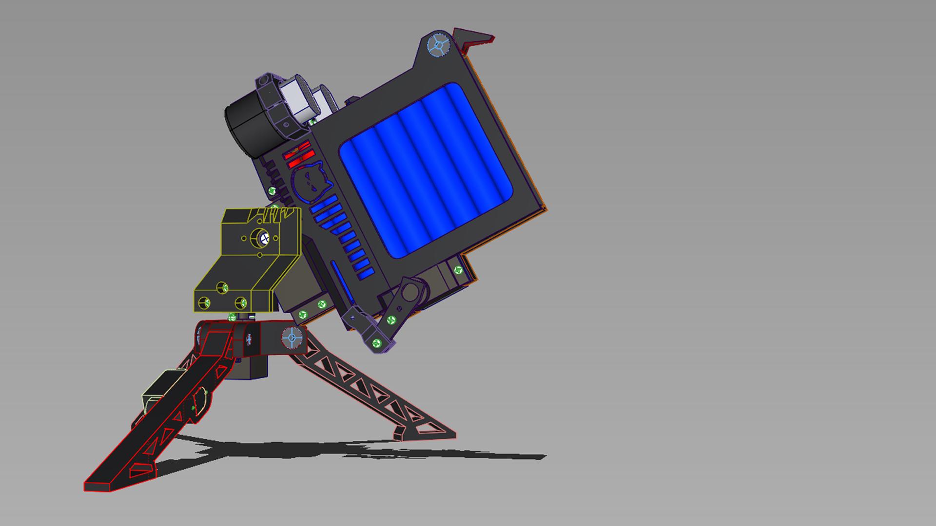

Little french kev Posté(e) Septembre 8, 2019 Partager Posté(e) Septembre 8, 2019 Bonjour tout le monde !Voici mon projet de turret Nerf bluetooth . Je l'ai commencé il y a deja quelques temps et je n'ai pas trop documenté mes avancées jusqu'à maintenant .Je ne pensse pas que le concept sois trop difficile a saisir .On a un chargeur de 8 fléchettes dont les mouvements sont controllés par 2 servos montés sur un trépied .A la base du chargeur on trouve 2 rouleaux entrainés par des moteurs type 130 . Quand la tourelle recoit l'ordre de tirer un servo pousse une des fléchettes dans les rouleaux ce qui la propulse .Le tout est controllé à distance en bluetooth . J'ai créé une appli Android à l'aide du MIT app inventor et aussi un petit logiciel en python pour pouvoir controller la tourelle depuis un PC .Apres avoir imprimé un premier prototype, j'ai du rectifier quelques petits problemes : Voila la 3D final : Le prototype (j'ai enfin réussi a touver un peu de temps pour améliorer mes parametres d'impressions pour que la version finale n'est pas ces especes de traces qu'on voit sur les parties plates ici ) : Dans cette video je montre la modé 3D et explique un peu le fonctionnement : Le prototype en action, encore quelques améliorations a faire au niveau du cablage mais l'appli fonctionne correctement : Ce matin j'ai pu imprimer les versions finales des deux trépieds (une pour servo type MG90S et l'autre pour MG996R) : Tout s'est assemblé sans avoir besoin de limer ou couper quoi que ce soit !!! \o/! Maintenant il n'y a plus qu'a imprimer les 2 versions de parties supérieur et ca sera fini pour l'impression . 9 Lien vers le commentaire Partager sur d’autres sites More sharing options...

Little french kev Posté(e) Septembre 9, 2019 Auteur Partager Posté(e) Septembre 9, 2019 J'ai pas trop fait le calcul . C'est un peu difficile à dire, le prix des composants peut varier énormement suivant qu'on les achete à l'unité ou en lot . Il faut: - module bluetooth : 9 euros - convertisseur buck : 4 euros - transistor MOSFET : 2 euros - 3 * servos MG90s(ou MG996R) : 2 a 3 euros l'unité - arduino nano : veritable : 22 euros - copie : 4.50 euros - 2 moteurs type 130 (pololu) : 2 euros l'unité - materiel divers : vis, prise jack, cables, resistances... : 15 euros - alimentation 9v ou 12v (3A ou plus pour etre tranquille) : 20 euros - fléchettes On doit tourner autour des 70 euros au total . Ca fait un peu cher le jouet . Mais ca peut aussi etre une facon ludique d'aprendre à utiliser l'imprimante 3d, un peu de soudure, de cablage...etc (sachant que des choses comme l'alimentation peut etre souvent trouvée sur des appareils électrique se trouvant deja dans la maison) . Je réutilise quasiment tout le temps mes composants comme le arduino, module bluetooth et l'alim d'un projet à un autre donc c'est surtout le premier projet qui pique un peu le porte feuille ! 1 Lien vers le commentaire Partager sur d’autres sites More sharing options...

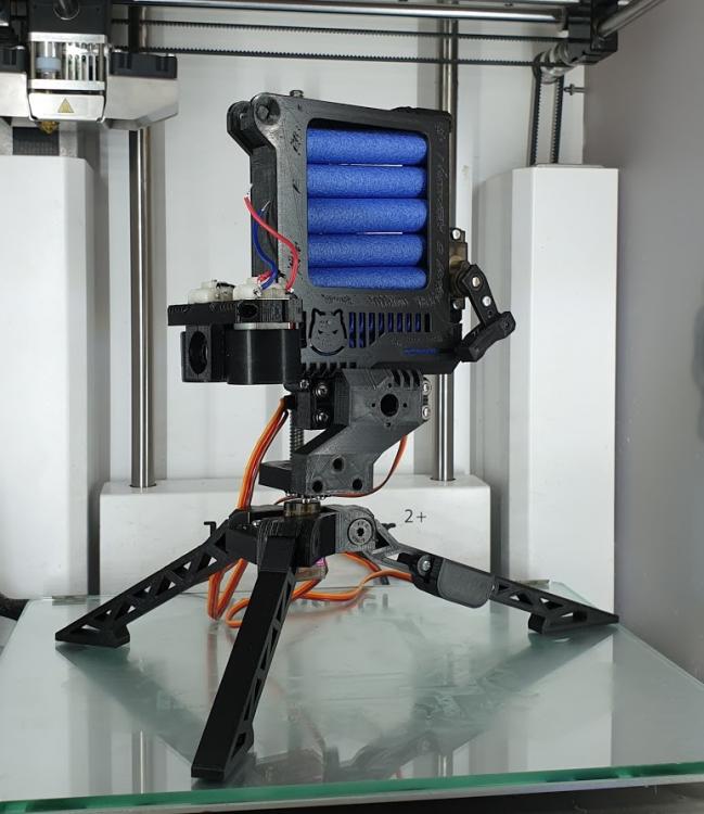

Little french kev Posté(e) Septembre 10, 2019 Auteur Partager Posté(e) Septembre 10, 2019 (modifié) Ouai c'est toujours le problème quand on récupère un system déjà existant . Version finale du chargeur imprimée et au passage j'ai fait un petit test pour verifier que tout les composants tenaient bien en places . Plus que quelques pièces à imprimer et après il ne restera plus qu'à s'occuper du cablage ! Modifié (le) Septembre 10, 2019 par Little french kev Lien vers le commentaire Partager sur d’autres sites More sharing options...
ptitpuma Posté(e) Septembre 13, 2019 Partager Posté(e) Septembre 13, 2019 Petite question, pourquoi tu a imprimer un chargeur direct et pas un support pour mettre un chargeur nerf avec plus de capacité ? Lien vers le commentaire Partager sur d’autres sites More sharing options...

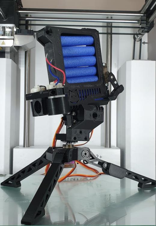

Little french kev Posté(e) Septembre 13, 2019 Auteur Partager Posté(e) Septembre 13, 2019 (modifié) Bonne question . En fait il n'y a pas vraiment de raison, c'est juste que j'aime bien concevoir mes propres pièces . Pour la capacité du chargeur j'ai choisi une taille pas trop grande pour que la tourelle ne perde pas l'équilibre quand le chargeur bouge . position la plus extreme de la tourelle : Modifié (le) Septembre 13, 2019 par Little french kev Lien vers le commentaire Partager sur d’autres sites More sharing options...

vtec35 Posté(e) Septembre 28, 2019 Partager Posté(e) Septembre 28, 2019 (modifié) super, mais ça manque de watt pour tirer faudrait genre une roue denté et edentée et un ressort, tu tourne, ça arme le ressort, la partie edentée lache le ressort, ça tourne a nouveau etc... edit: je vois que tu a mis 2 moteurs a l avant, je suppose qu il tourne a fond pour balancer la flechette soit tu a pas assez de couple, soit pas assez vite, je pense que dans le cas d une flechette legere le ressort est plus simple tu devrais faire en sorte que dans ton chargeur la derniere flechette soit le plus libre possible (pas en contact avec celle du dessus) Modifié (le) Septembre 28, 2019 par vtec35 1 Lien vers le commentaire Partager sur d’autres sites More sharing options...
Little french kev Posté(e) Septembre 28, 2019 Auteur Partager Posté(e) Septembre 28, 2019 Ca manque de watt dans la video parce qu'au moment de tester je n'avais pas de régulateur de tension sous la main ducoup j'ai alimenté tout le système sous 5 volts y compris les moteurs (5V c'est le max que les servos supportent) . Une fois les moteurs alimenté a 9 ou 12V ca fonctionne nikel! Quand la derniere flechette n'est pas maintenue en place, elle glisse tte seule dans les rouleaux quand la tourelle pointe vers le bas . C'est un des probleme que j'avais avec le tout premier prototype . Lien vers le commentaire Partager sur d’autres sites More sharing options...

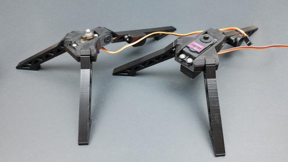

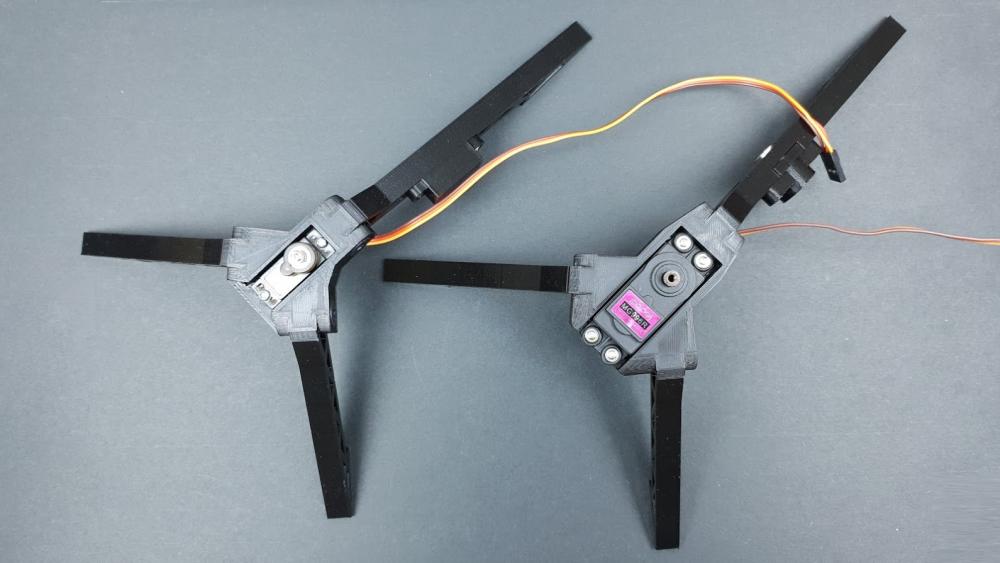

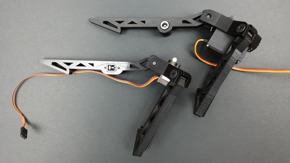

Little french kev Posté(e) Octobre 19, 2019 Auteur Partager Posté(e) Octobre 19, 2019 Voila . J'ai fini de tout assembler et enfin pu tester . Tout à l'air de fonctionner correctement . Le trépied pourrait etre un peu agrandi car la tourrelle est un peu instable lors de mouvements brusques . side_loop.mp4 Maintenant il n'y a plus qu'à mettre le site internet à jour et mettre les pieces et logiciel à disposition ! 4 1 Lien vers le commentaire Partager sur d’autres sites More sharing options...
