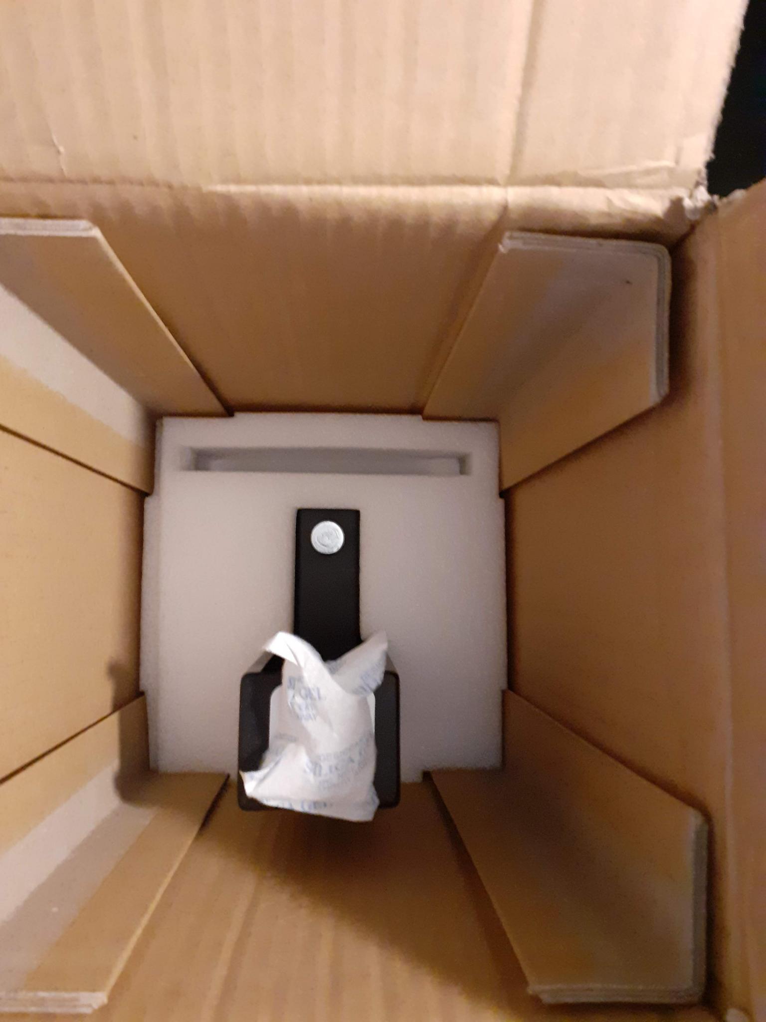

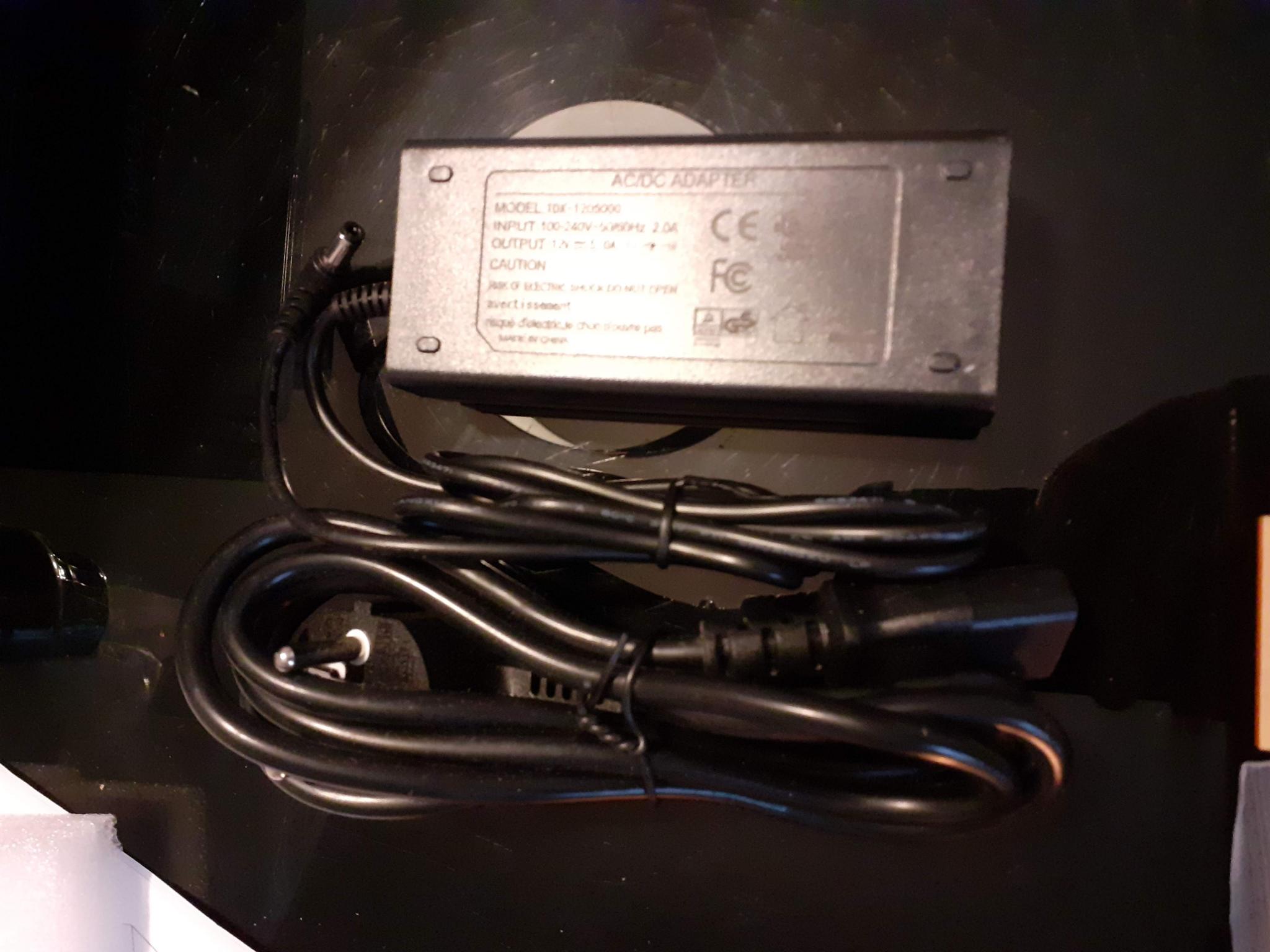

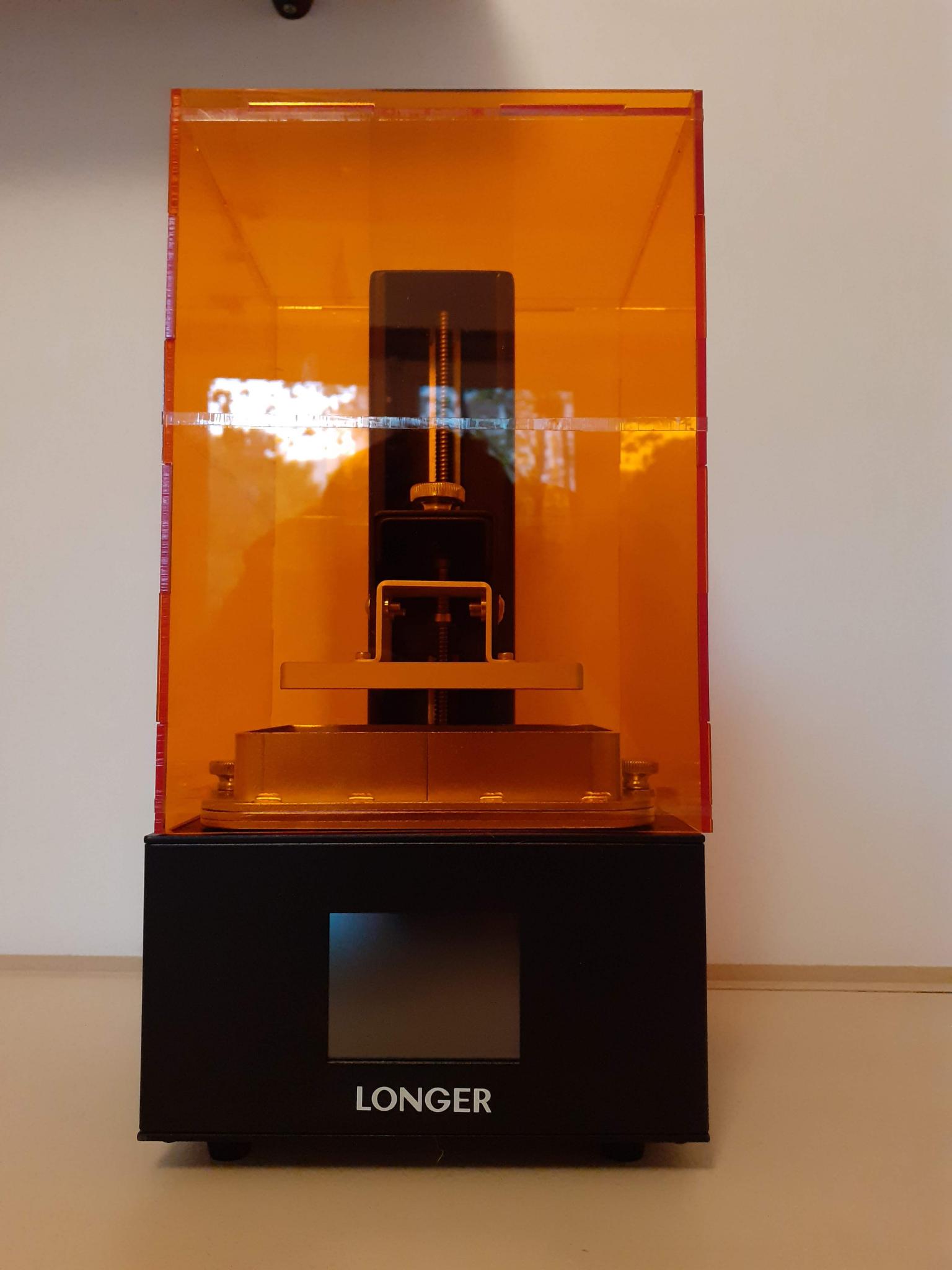

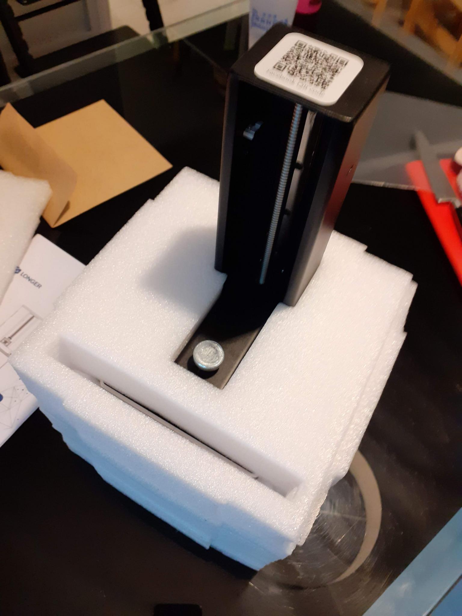

gisclace Posté(e) Septembre 10, 2019 Partager Posté(e) Septembre 10, 2019 Hello à tous, L'entreprise Longer nous a proposé de tester l'une de ses imprimante SLA, la Orange 10. Pour présenter la machine : Cette machine est donc une imprimante SLA (c'est à dire qu'un bac accueille la résine, sous celle-ci, un écran polymérise une partie de la résine, le plateau monte de l'épaisseur d'une couche, puis fait la seconde couche etc etc etc). L'imprimante à un encombrement de 170x170x360 et nous propose un volume d'impression de 55x98x140. Elle a un écran tactile et un port USB sur le côté (la rendant indépendante pendant les impressions). Côté trancheur, Longer propose un trancheur optimisé pour ses imprimantes. Vous trouverez toute la description sur leur site : Longer Orange 10 Elle est disponible sur différents sites : Amazon France (boutique Longer) Aliexpress (boutique Longer) Gearbest (boutique Longer) Bangood (boutique Longer) Le colis étant arrivé hier, voici quelques photos pour vous faire patienter. Rien de spécial de l'extérieur, c'est un carton quoi ^_^ Quand on ouvre, après avoir retiré la première mousse de protection, on découvre l'imprimante en couches : Là, les accessoires et les pièces détachées Et ensuite l’imprimante en elle même. Tout est extrêmement bien calé, ils vont jusqu'à caler la mousse avec des angles en carton. Quand on déballe tout, on se retrouve avec l'alim (220 uniquement), une spatule, une petite bouteille de résine, des gants, des cartes (pas encore sûr de l'utilité) un filtre 3M, un filme de rechange, la partie basse de l'imprimante, la partie haute en kit, les élastiques pour fixer la partie haute, des clefs, un manuel (uniquement en anglais), une clé USB, et je crois que c'est tout Après le montage de la partie haute avec les élastiques (je pense rapidement coller les pièces), c'est bon, le montage est terminé !!! Voici donc ce que donne la bête une fois assemblée : Suite du test ce week-end Quelques photos en vrac en plus : 6 Lien vers le commentaire Partager sur d’autres sites More sharing options...

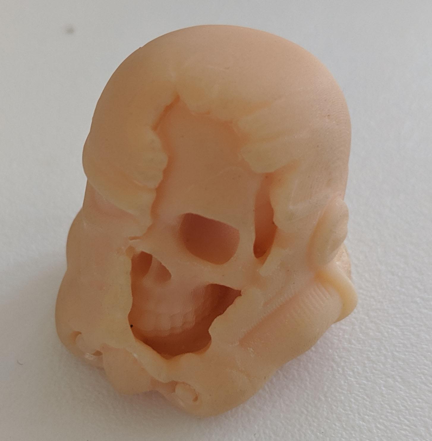

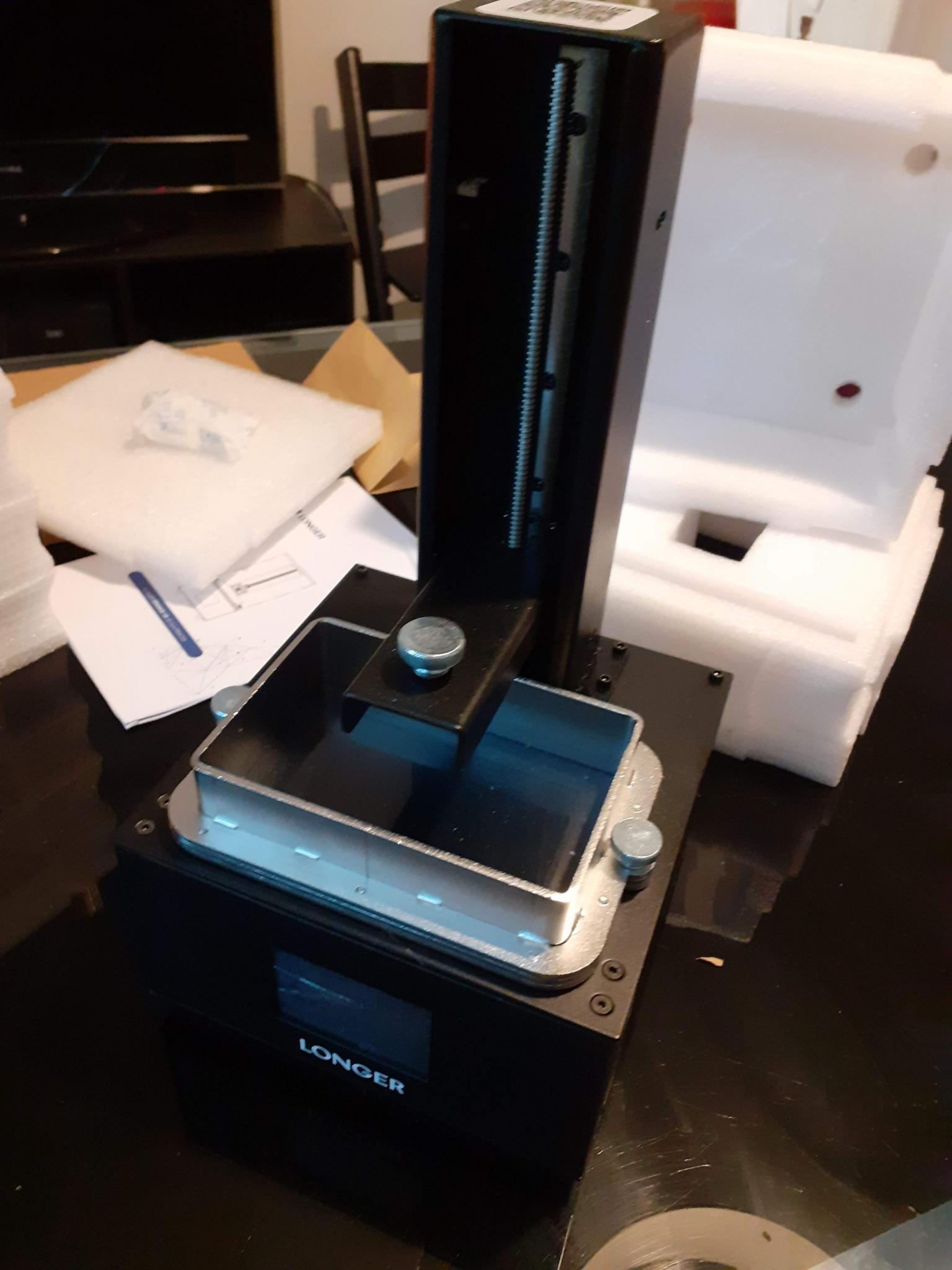

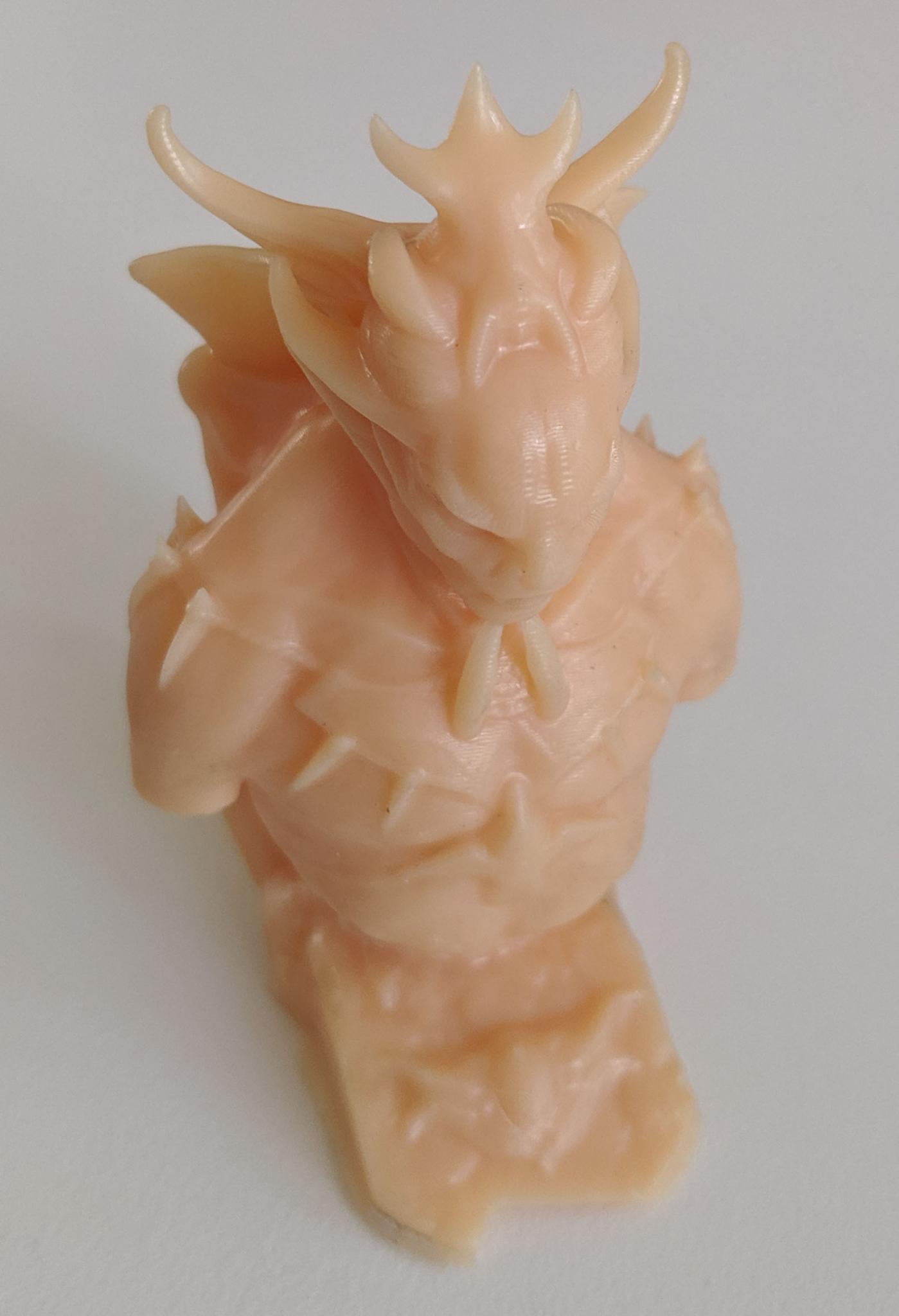

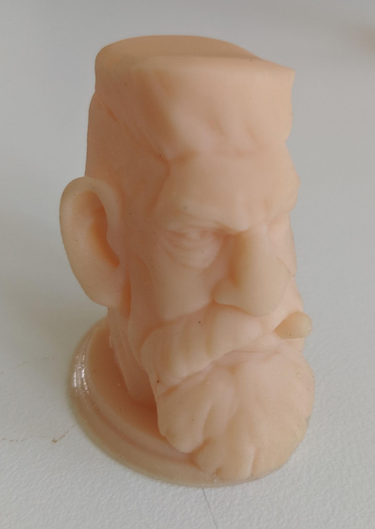

gisclace Posté(e) Septembre 16, 2019 Auteur Partager Posté(e) Septembre 16, 2019 Hello à tous, J'ai lancé ce week-end les premiers tests de l'imprimante. Pour le moment, je me suis contenté de lancer les modèles présents dans la carte sd. Avant de lancer une première impression, j'ai fait la calibrage du plateau, pour ce faire, j'ai démonter le bac recevant la résine, j'ai mis une feuille au dessus de l'écran, puis sur l'écran tactile en façade, j'ai simplement sélectionné l'option auto-home (après avoir dévissé le plateau bien sûr). Une fois tout vissé, on remonte le niveau, on remplie le bac et toujours sur l'écran, on sélectionne le modèle à imprimer et c'est lancé. Premiers constats : - La machine fait beaucoup de bruit, ou du moins, le ventilateur fait beaucoup de bruit, sinon elle est proche du zéro DB sans lui (je pense le remplacer dans pas longtemps, je vous dirai ce qu'il en est) - La résine, ça sent (c'est ma première expérience "maison" avec une imprimante à résine), on sent l'odeur de la résine, mais je n'ai pas ressentie d'effets (maux de tête, de gorge etc etc etc), mais j'étais dans une pièce avec une porte fenêtre ouverte et une fenêtre ouverte. Voici faux premier print (je vous réserve le vrai premier pour la fin) : On est sur un casque de StormTrooper cassé avec le crane visible (trouvable par exemple là : http://3dmag.org/en/market/item/3803/ ) La sortie fait 30mm de haut ... Honnêtement, les détails sont fou. Il y a une très faible présence des couches sur les parties courbes. N'ayant pas préparé le fichier, je ne peux pas vous donner les détails, mais de ce que j'ai : Modèle plein 3h30 d'impression La cuve indiqué 30° Second print : On est ici sur une pièce de 45mm de haut (je n'ai pas trouvé la source, si vous l'avez, je suis preneur), 4h00 et quelques d'impression. Le niveau de détails est encore plus haut que sur le précédent, surtout au niveau des paupières et le crane présente une sorte de texture vraiment peau. Dernière pièce : Vampire Lord, mois impressionnant, car moins de détails et les couches sont plus visibles (je rappelle que je n'ai pas tranché moi même les modèles, je ne sais donc pas quelles sont les réglages). La pièce fait 76 de haut. Le seule point qui m'a impressioné sur cette pièce c'est les pointes, impossible d'avoir ça avec une fdm. Cette pièce (creuse) à demandé presque 5h. Premier retour : Hormis le bruit que fait le ventilateur, l'imprimante est ultra simple à prendre en main et nous donne des pièces d'une qualité irréprochable. Étant novice en SLA, j'ai découvert la joie des gants et de l'alcool isopropylique. C'est sûr que c'est moins simple qu'une FDM niveau entretient, mais le résultat est juste wahou Prochaine étape (et dernière pour ce teste) : Tester une autre résine que celle de la marque Trancher moi même un objet Imprimer un ou deux modèle sur une de mes FDM à la même taille dans la qualité la plus haute pour comparer. Pour finir, voici mon vrai premier print : Un magnifique bloc de résine de la taille du plateau sur 22mm d'épaisseur.... Pour la petite histoire, j'ai profité de partir à la campagne pour l'emporter et faire les teste. Histoire de ne pas avoir des odeurs partout (et ne connaissant pas le monde la sla), j'azi mis la machine sous ma véranda ..... Entre la luminosité et la température (la machine indiquait 37°), ça m'a fait un super bloc de savon .... 3 Lien vers le commentaire Partager sur d’autres sites More sharing options...

M_tek Posté(e) Septembre 30, 2019 Partager Posté(e) Septembre 30, 2019 effectivement gisclace la conception du capot "orange" en plusieurs partie tenant avec deux élastiques fait vraiment pas fini (c'est un point dommage sur l'aspect général du modèle ) , tu veux le collé avec quel colle ? je suis en ce moment en pleine réflexion si je vais prendre ce modèle ou la elegoo Mars ou autre (Anycubics photon S, nova 3d) le slicer de longer 3d est en anglais est trop simpliste parait il , certains utilisateurs se servent du slicer chitubox mais il faut encore convertir le fichier de sortie par le software de longer 3D donc peu de bénéfice tant que chitubox soit compatible a 100% avec l'imprimante , je souhaite pour ceux qui ont ce modèle la orange 10 ou la version 30 plus grande qui va sortir sous peu une amélioration du software longer3d ou chitubox Lien vers le commentaire Partager sur d’autres sites More sharing options...

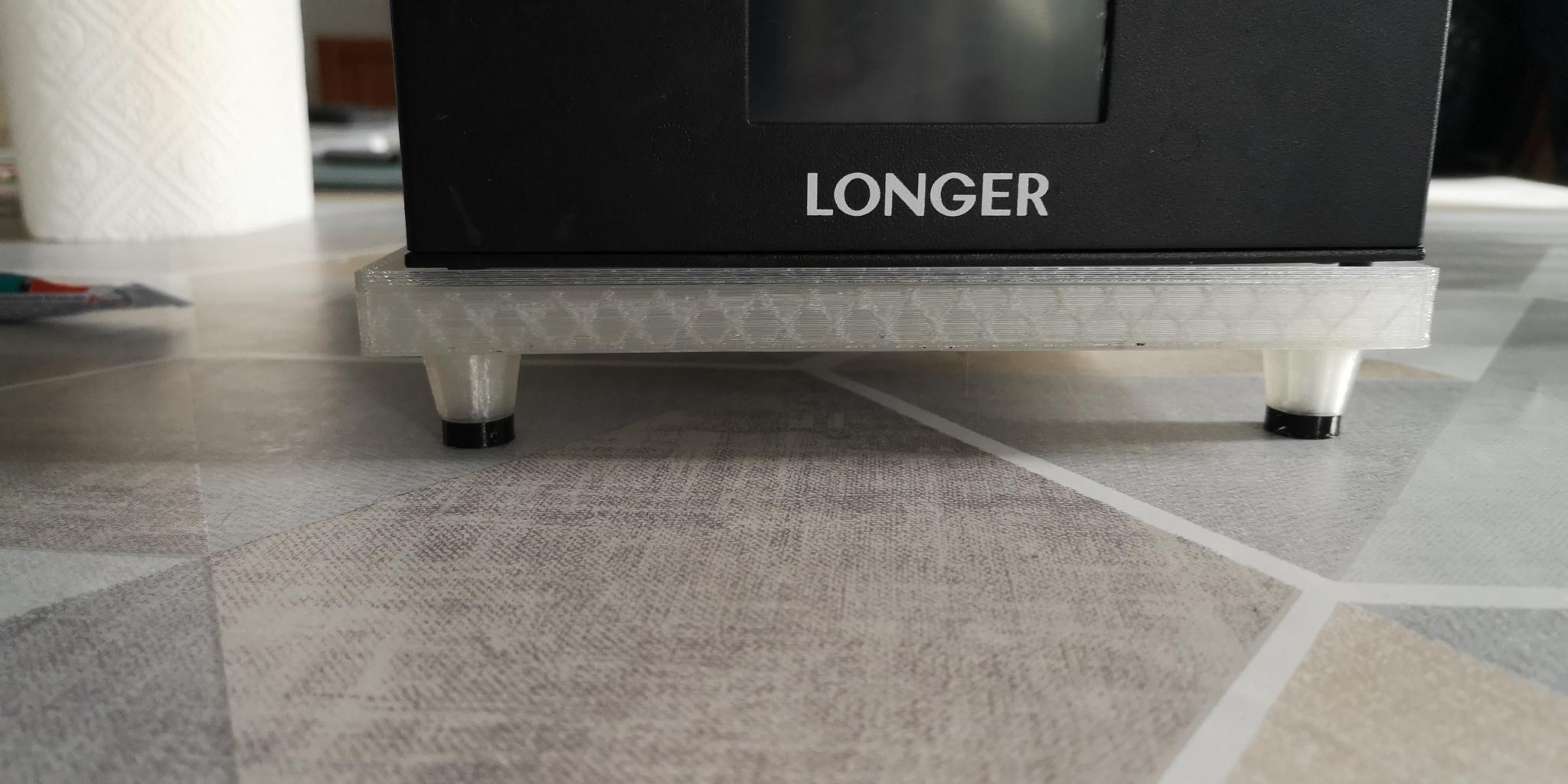

hidetoshi62 Posté(e) Octobre 9, 2019 Partager Posté(e) Octobre 9, 2019 J'ai changé le ventilo. C'est quand même bcp plus agréable , du coup j'ai du le.mettre en extérieur et j'ai imprimé.un support pour le surélevé 1 Lien vers le commentaire Partager sur d’autres sites More sharing options...
gisclace Posté(e) Octobre 10, 2019 Auteur Partager Posté(e) Octobre 10, 2019 Pourquoi tu as du le mettre en extérieur ? Pas mal le socle Lien vers le commentaire Partager sur d’autres sites More sharing options...
hidetoshi62 Posté(e) Octobre 11, 2019 Partager Posté(e) Octobre 11, 2019 Car le ventilo d'origine est un 60x60x10 et le mien est de 15 cm d'épaisseur. Et donc ça ne rentré plus , je n'ai pas trouvé de 10 cm en 12 volt et interressant. Merci pour le socle. 5 min sur fusion Lien vers le commentaire Partager sur d’autres sites More sharing options...

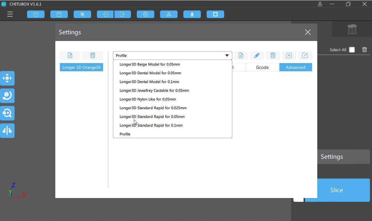

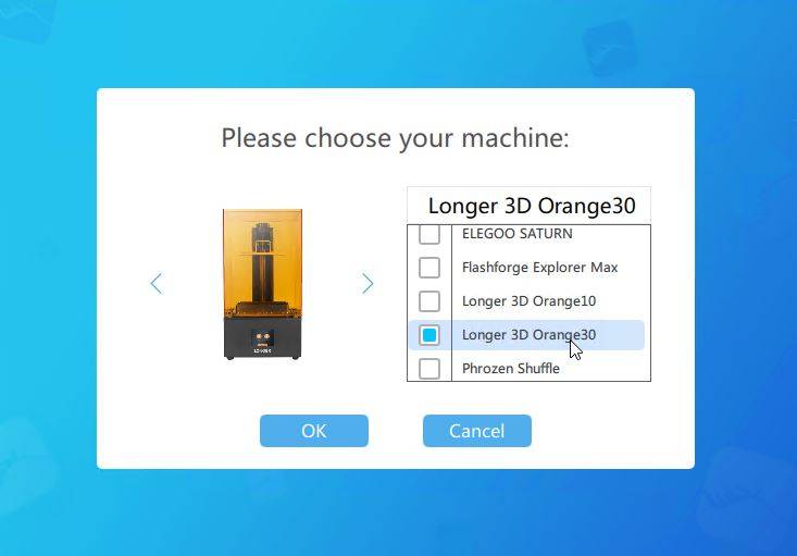

Motard Geek Posté(e) Décembre 2, 2019 Partager Posté(e) Décembre 2, 2019 Chitubox est désormais compatible Longer 3D Orange @gisclace Tu peux importer les réglages automatiquement depuis le soft : Faut aussi installer le plugin Longer 3D pour Chitubox disponible sur leur drive (à Longer) : https://drive.google.com/drive/folders/1zK2PgGpJY6x_HFpZTrEBOP0LPMdSY97q Je le mets aussi en pièce jointe pour commodité Au passage tu imprimes encore avec la Orange 10 ? Je trouve la mise en route et le post traitement de la résine un peu pénible... chitubox-plugin-longer3d-orange30.CHplugin Lien vers le commentaire Partager sur d’autres sites More sharing options...
