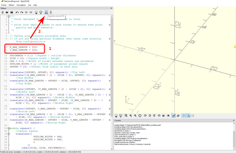

juanpa Posté(e) Septembre 10, 2019 Partager Posté(e) Septembre 10, 2019 (modifié) Salut ! Dans cura avant de Slicer il faut que tu centres l'objet. Si c'est fait c'est que la configuration imprimante dans ton slicer est erronnée. Personellement j'utilise le Bed Leveling Test paramétrable. Tu télécharges le fichier .scad et tu l'ouvres avec OpenScad tu renseignes la taille de ton plateau (1) et tu presses la touche F6 (render) et tu exportes en STL (2), pour la ligne enlève juste skirt et mets sur none dans l'onglet Build Plate Adhesion sous Cura. Modifié (le) Septembre 10, 2019 par juanpa 1 Lien vers le commentaire Partager sur d’autres sites More sharing options...

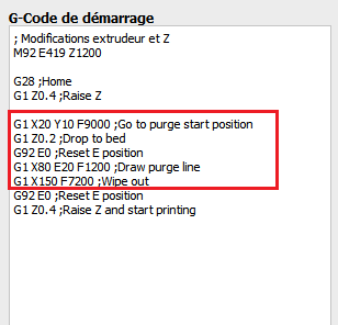

fran6p Posté(e) Septembre 11, 2019 Partager Posté(e) Septembre 11, 2019 Il y a 18 heures, Felkin a dit : Si en plus vous pouviez m'indiquer comment virer la ligne à droite gauche faite en début d'impression ce serait super C'est la ligne de purge dans le gcode de démarrage: Tu peux mettre un point-virgule (;) en début de ces cinq (5) lignes pour qu'elles ne soient plus interprétées. La purge se fera via la jupe... Dans Cura, vérifie dans les paramètres de dimensions de ton imprimante qu'ils correspondent à ton modèle (Ender 3) (235x235xhauteur). 2 Lien vers le commentaire Partager sur d’autres sites More sharing options...
Felkin Posté(e) Septembre 11, 2019 Auteur Partager Posté(e) Septembre 11, 2019 Merci, c'est tout bon. C'était effectivement mes dimensions de plateau qui n'étaient pas bonnes et donc tout est rentré dans l'ordre maintenant. J'ai également viré la ligne de purge sur vos conseils (à gauche en effet). Lien vers le commentaire Partager sur d’autres sites More sharing options...
