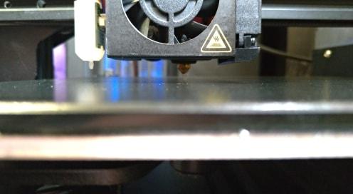

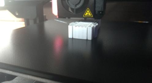

Je reviens vers vous car depuis le firmware, je n'ai pu faire que 3 impressions correctes. Depuis, le BLTouch se déclenche dans le vide sans toucher le plateau, ce qui perturbe toutes les impressions, l'imprimante extrudant le fil dans les air. Je n'ai jamais pu résoudre ce profil depuis le temps.
Deuxième petit problème, les rares fois où l'imprimante imprime sur le plateau, le filament n'accroche pas du tout, même avec un plateau en verre avec et sans laque.
Et depuis hier, mon imprimante fait aussi un bruit étrange lorsque le plateau se déplace ou que l'extrudeur se rétracte
EDIT : Elle fait un bruit étrange sur chacun des moteurs. le plateau est un sifflement aigu, l'extrudeur c'est un bruit grave comme une vibration et le déplacement latéral fait un bruit d'imprimante papier

Salut à tous,
moi j’ai réglé le soucis en mettant marlin 2.0, c’est juste génial, ça fait une calibration en 25point qui est gardé en mémoire, il faut le refaire une fois de temps en temps mais très rarement.
je n’ai plus aucun soucis d’impression, tout accroche impeccable partout sur le plateau, je ne vérifie plus le départ de l’impression.
c’est un peu plus chiant que la procédure du FW creality mais c’est un vrai bonheur une fois que c’est fait.
voici les deux tuto que j’ai suivi pour l’installation du boot loader puis de marlin
