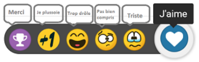

Titi78 Posté(e) Octobre 1, 2019 Partager Posté(e) Octobre 1, 2019 @Titi__Olive Super ! Ça fait plaisir d'avoir un merci. Sur le forum en bas du message de la personne a remercier ou pour donner un sentiment on utilise le petit cœur et on sélectionne l'icone que l'on désire . Cela marche comme un like ou un j'aime mais en plus rigolo et donne des point de réputation à la personne 1 1 Lien vers le commentaire Partager sur d’autres sites More sharing options...
