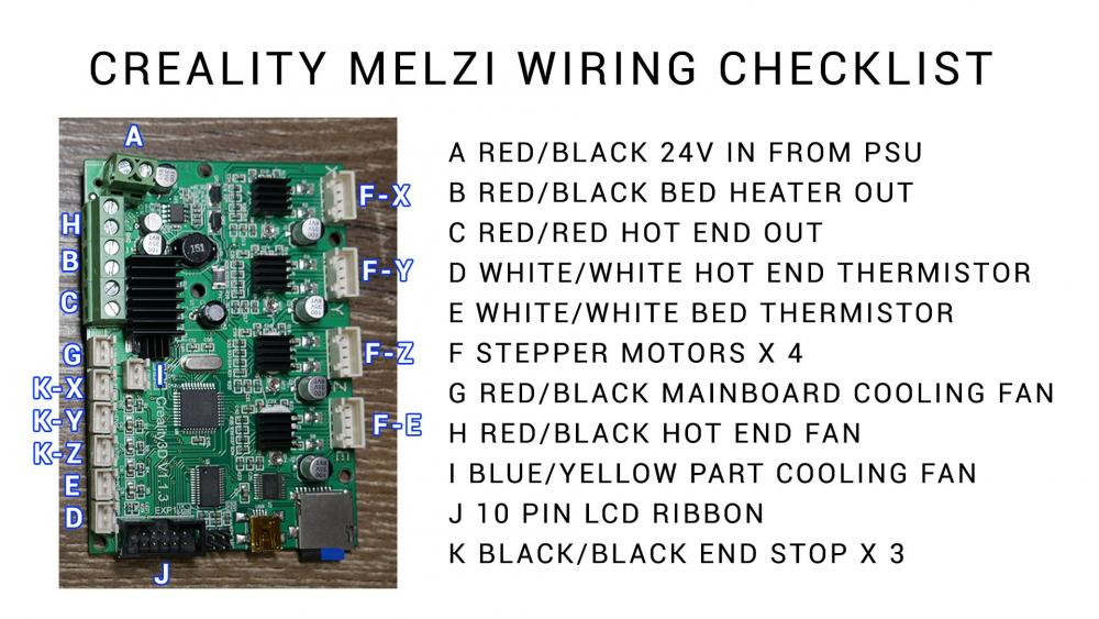

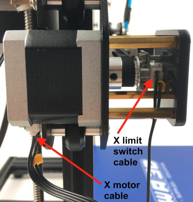

fran6p Posté(e) Septembre 16, 2019 Partager Posté(e) Septembre 16, 2019 il y a 9 minutes, Nelly a dit : mais ne refait pas le chemin inverse de la droite vers la gauche... C'est le comportement d'un axe qui n'a pas réussi à trouver sa position de référence (0) après un home. Tu peux vérifier: éteint l'imprimante, allume la, via l'écran du boitier demande à déplacer un axe (quel qu'il soit) [PREPARE -> MOVE AXIS -> MOVE 1 mm - MOVE X ], après l'allumage le X est à 0 (alors que le home n'a pas encore été fait) tu ne pourras déplacer l'axe dans un premier temps que positivement. C'est la plupart du temps le contacteur de fin de course (endstop) à mette en cause ou son branchement ou le câble de connexion. Vérifie que la prise blanche est bien enfoncée sur le endstop (flèche X limit switch cable) : Manuellement tu peux vérifier que les contacteurs de fin de course fonctionnent : tu demandes un "home", si tu presses sur la languette métallique, le moteur doit s'arrêter. Si ce n'est pas le cas, il pourrait être défectueux . Lien vers le commentaire Partager sur d’autres sites More sharing options...
Nelly Posté(e) Septembre 16, 2019 Auteur Partager Posté(e) Septembre 16, 2019 il y a 4 minutes, fran6p a dit : C'est le comportement d'un axe qui n'a pas réussi à trouver sa position de référence (0) après un home. Tu peux vérifier: éteint l'imprimante, allume la, via l'écran du boitier demande à déplacer un axe (quel qu'il soit) [PREPARE -> MOVE AXIS -> MOVE 1 mm - MOVE X ], après l'allumage le X est à 0 (alors que le home n'a pas encore été fait) tu ne pourras déplacer l'axe dans un premier temps que positivement. C'est la plupart du temps le contacteur de fin de course (endstop) à mette en cause ou son branchement ou le câble de connexion. Vérifie que la prise blanche est bien enfoncée sur le endstop (flèche X limit switch cable) : Manuellement tu peux vérifier que les contacteurs de fin de course fonctionnent : tu demandes un "home", si tu presses sur la languette métallique, le moteur doit s'arrêter. Si ce n'est pas le cas, il pourrait être défectueux . Je viens de faire tout ca, mais quand je demande un home, le moteur avec la buse ne revient pas. Tout a l’heure j ai lancé une impression, il est donc resté complètement a droite, et vu que je ne l’ai pas remis manuellement avec un disable steppers il n est pas revenu et ne revient pas... quand je demande un home il ne bouge pas, il reste a droite... Lien vers le commentaire Partager sur d’autres sites More sharing options...

Duncan4031 Posté(e) Septembre 19, 2019 Partager Posté(e) Septembre 19, 2019 A tout hasard t'as pas inversé les branchements des axes X et Y ? Lien vers le commentaire Partager sur d’autres sites More sharing options...
Nelly Posté(e) Septembre 19, 2019 Auteur Partager Posté(e) Septembre 19, 2019 Il y a 1 heure, Duncan4031 a dit : A tout hasard t'as pas inversé les branchements des axes X et Y ? Je vais reverifier au cas ou... Lien vers le commentaire Partager sur d’autres sites More sharing options...
