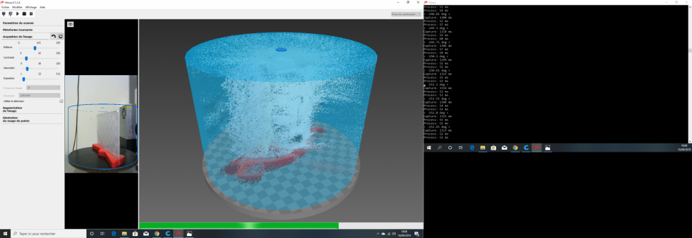

problème scanner 3D ciclop
Toto1982
Ayant eût ce scanner (je ne l'ai plus aujourd'hui), je sais par expérience qu'il n'est pas évident de bien le calibrer, paramétrer et le régler.
Au vue de la photo... commence en essayant avec plus de luminosité (lumière).
Comme pour 99% des scanners 3D, si il n'y a pas assez de luminosité, le modèle final ne ressemble qu'à un nuage de point.
Et c'est un peu le cas ici.
Va regarder mon post ici... tu trouveras peut être une piste :
Et... regarde cette vidéo :
Car de mon point de vue... ta calibration n'est pas optimale.
Donc il faut correctement calibrer le scanner si tu veut réussir.
