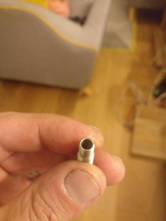

Ça peut aussi venir d'une rétraction du filament trop importante, ce qui fini par boucher le bowden (la pièce qui fait la liaison entre la buse et la partie avec les ailettes de la tête).
Ça m'arrivait très souvent avant, j'ai remplacé le bowden par un modèle ou le tube ptfe traverse intégralement jusqu'à la buse et depuis plus aucun soucis.
Regarde si au court de ton print tu as des endroit où le filament se rétracte pour par exemple changer la position de la tête ou passer un vide. Si ça ce produit à ce moment là il y a fort à parier que le problème soit celui que j'avais.

@Jonathan_Pucel je vais checker ça, sur la dernière pièce ça bloquait au début du support, il me semble qu'il y a rétractation avant d'aller faire le support. Tu aurais un lien pour le bowden dont du parles ? (ou un mot clef).

est-ce que c'est ça ? https://www.ebay.fr/itm/174003677332 version 1.75mm + PTFE
Oui c'est ça, celui tout à droite sur la photo.
Si tu veux j'en ai acheté un lot de 10 sur Aliexpress. Contre les frais de port je peut t'en envoyer un.cb8455fdf4024971b698a1016ba6d15e.jpg
