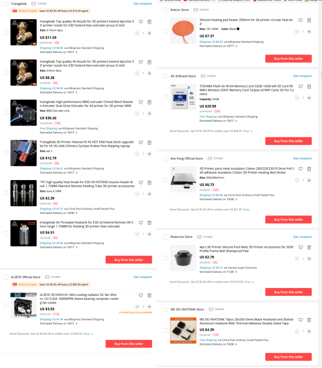

Bealduin Posté(e) Septembre 24, 2019 Auteur Partager Posté(e) Septembre 24, 2019 Bonjour! J'ai fait ma liste de courses et j'ai Un BOM de 138 $, ça va être commandé en plusieurs fois je pense tiens le voilà en PJ, hésite pas à dire si tu vois quelque chose de faux. J'essayerai de faire des photos de l'avancement si jamais quelqu'un se retrouve dans le même cas que moi Citation J'ai pas fait... j'ai acheté les pads caoutchouc puis devant le b* pour les placer, j'ai renoncé. Un de ces quatre, je changerai les drivers pour des TMC2208 il parait qu'ils sont bien plus silencieux entre autres avantages. C'est des 2léments à changer sur la trigorilla? Citation Carriage reinforcement : là, j'ai pas d'avis n'ayant pas ça sur mon modèle Tu as gardé les originaux? Pour l'extrudeur, le vendeur propose plus avec moteur, je peux adapter celui d'origine dessus? dernière question, tu fais quoi principalement comme ouvrages avec ta kossel? Lien vers le commentaire Partager sur d’autres sites More sharing options...
aleph34 Posté(e) Septembre 25, 2019 Partager Posté(e) Septembre 25, 2019 (modifié) Salut ! Alors, pour le BOM, c'est ok à 2 points près : - les buses : le modèle que tu as indiqué ne convient pas pour la tête de chauffe céramique, il faut celle-là à la place - le heat-break : Tu as pris la version acier-bore. Cette version fonctionne bien mais ne permet pas d'accélérer l'impression. pour aller plus vite, il faut la version full metal titane Citation [TMC2208] C'est des 2léments à changer sur la trigorilla? Oui, plus configurer marlin pour l'informer du changement Citation Pour l'extrudeur, le vendeur propose plus avec moteur, je peux adapter celui d'origine dessus? Oui, ce n'est pas utile de changer le moteur, celui d'origine convient très bien. Après avoir monté cet extrudeur, il faut recalibrer ses step/mm (l'ordre de grandeur est autour de 420) et les paramètres de rétraction pour ne pas dépasser la vitesse de 23.5mm/s (~10kHz) sur l'extrudeur Citation dernière question, tu fais quoi principalement comme ouvrages avec ta kossel? Principement des pièces "techniques" pour réparer de l'electroménager, de l'habitacle de voiture, de l'aménagement de la maison... Pour ça les critères essentiels sont la calibration dimensionnelle et la solidité de la pièce. La beauté extérieure n'est que secondaire, c'est pourquoi je recherche surtout la vitesse. Quand j'ai besoin d'une belle impression, je redescends à 60mm/s et là la légèreté de la tête fait des merveilles. Modifié (le) Septembre 25, 2019 par aleph34 Lien vers le commentaire Partager sur d’autres sites More sharing options...

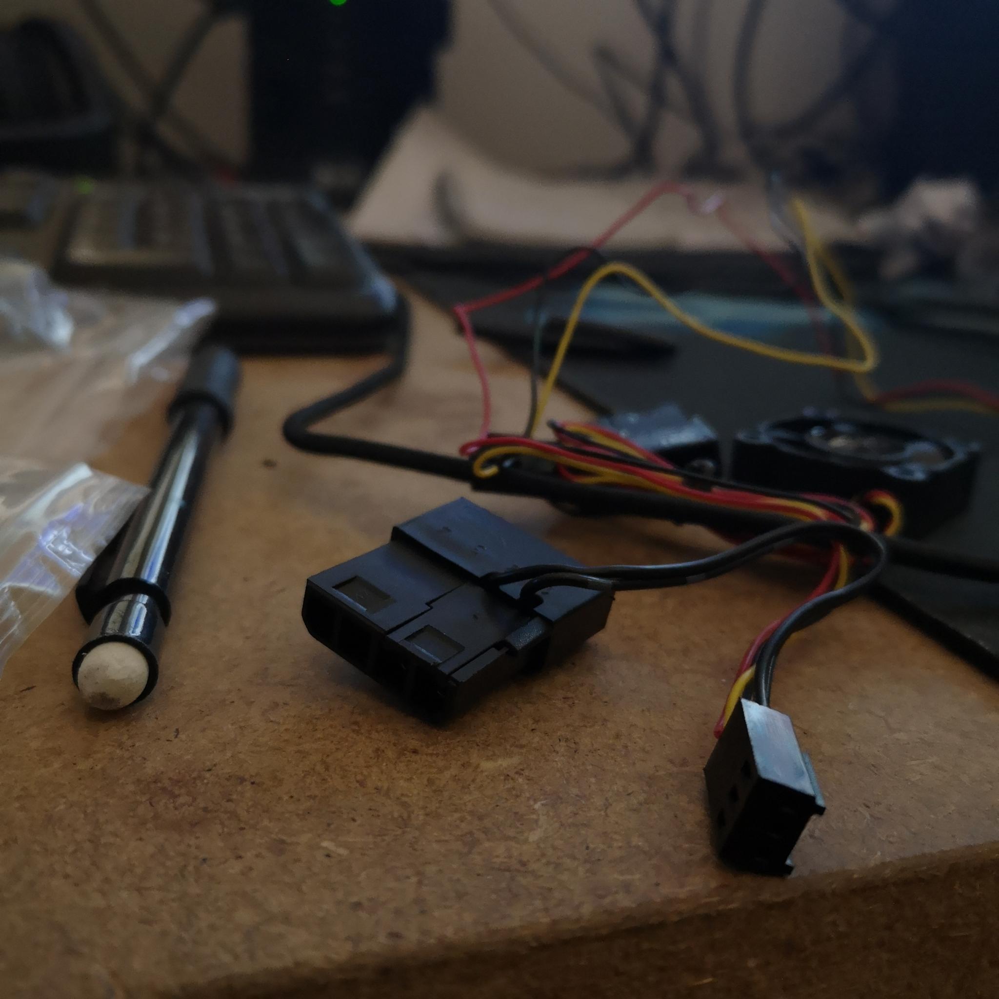

Bealduin Posté(e) Octobre 22, 2019 Auteur Partager Posté(e) Octobre 22, 2019 Alors je déterre Car j'ai commencé à recevoir quelques trucs: - le lit chauffant qui se branchera aisément sur la carte - les ventilos qui ont un petit problème.... Tah Tah Taaaaah Ceux-ci sont envoyés avec un connecteur trois broche or sur la Tri-Gorilla on a des connecteurs deux broches. Je suppose qu'un petit coup de ciseaux et l'achat d'une fiche correspondante suffira toutefois j'ai trois fils et je ne sais pas lequel couper XD Je vous met la photo n’hésitez pas si vous avez des infos. (le gros a 4 connecteurs correspondant à rien sur la carte et c'est le petit avec les trois) Sur ce je retourne chercher des infos là dessus Lien vers le commentaire Partager sur d’autres sites More sharing options...
aleph34 Posté(e) Octobre 22, 2019 Partager Posté(e) Octobre 22, 2019 Ah oui, on ne se sert pas du fil jaune. Pour le reste, le fil rouge sur le bouton rouge, le fil noir sur le bouton noir ;-) Envoyé de mon moto g(6) en utilisant Tapatalk Lien vers le commentaire Partager sur d’autres sites More sharing options...
Bealduin Posté(e) Octobre 22, 2019 Auteur Partager Posté(e) Octobre 22, 2019 ah merci Aleph34, Tu as utilisé les fiches des anciens ventilos? Lien vers le commentaire Partager sur d’autres sites More sharing options...
aleph34 Posté(e) Octobre 22, 2019 Partager Posté(e) Octobre 22, 2019 Non, j'en ai refait des neuves, mais tu peux récupérer les existantesEnvoyé de mon moto g(6) en utilisant Tapatalk Lien vers le commentaire Partager sur d’autres sites More sharing options...

Bealduin Posté(e) Octobre 24, 2019 Auteur Partager Posté(e) Octobre 24, 2019 (modifié) Alors c'est bien ces connecteurs type JST, après installation, les ventilos fonctionnent bien et sont relativement silencieux à haute vitesse car à basse on a un petit bruit léger. Les câbles sont trop cours donc je pense à faire des rallonges plus tard. Je suis curieux de voir ton setup Sigiel Modifié (le) Octobre 24, 2019 par Bealduin Lien vers le commentaire Partager sur d’autres sites More sharing options...
