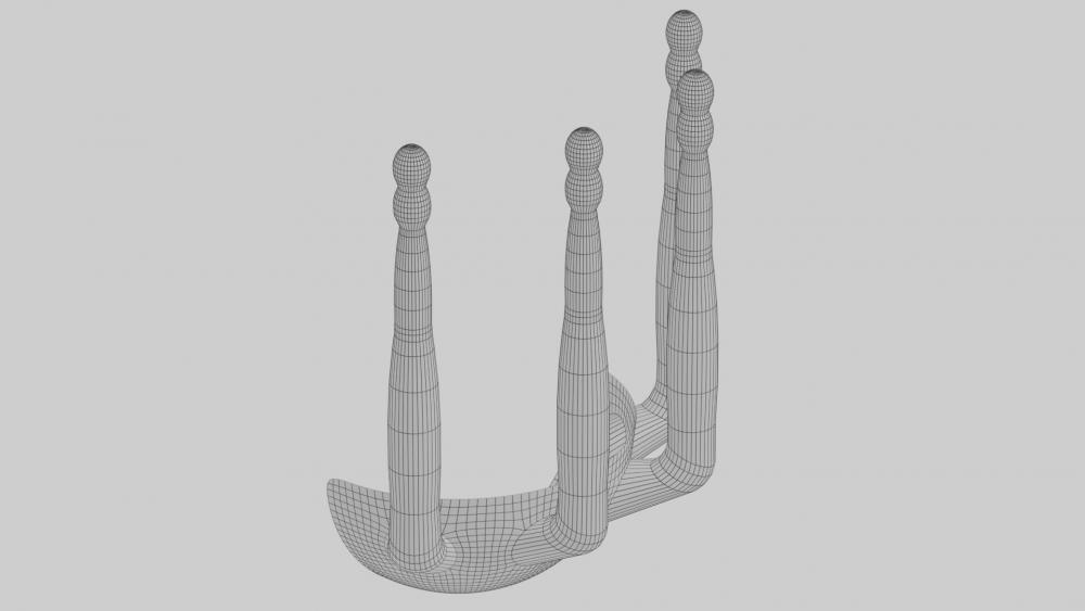

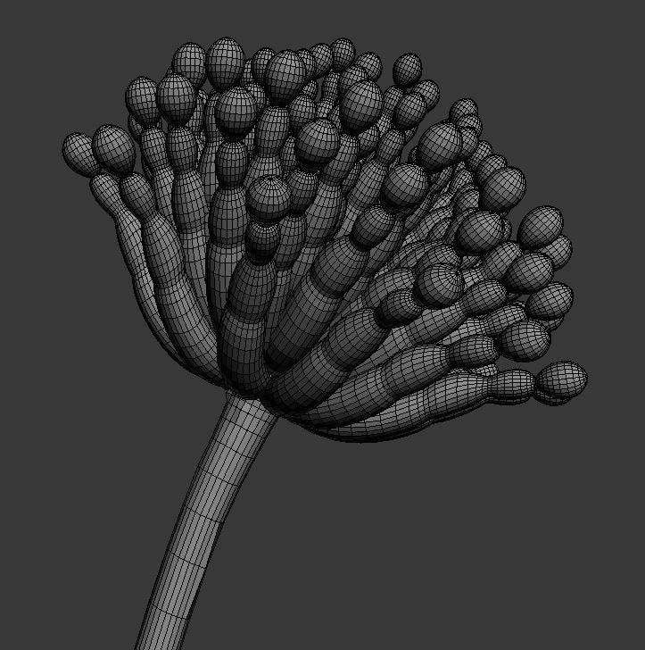

Labrax Posté(e) Septembre 20, 2019 Partager Posté(e) Septembre 20, 2019 Salut @demandeinfos Le 17/09/2019 at 20:13, demandeinfos a dit : ça à l'air de passer car j'ai eu très peu de "non manifold" corrigés en utilisant "F" t'as corrigé les Non-Manifold mais vu ton maillage tu dois avoir un paquet d'Intersect Face qui peuvent dans certains cas poser de gros problèmes lors de l'impression. Après le but c'est d'avoir le moins d'erreurs possibles sur ton maillages il n'y a pas que les non-manifold... ton maillage n'est pas clean contrairement au fichier de turbosquid, je vois aussi que ta tige n'est pas en polygones... Je pense c'est peut être mieux de voir du coté d'un modifier ou de particule pour dupliquer les bras, voir à partir du sculpt mode pour avoir quelque chose de clean le maillage de ta source est vraiment clean Lien vers le commentaire Partager sur d’autres sites More sharing options...

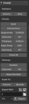

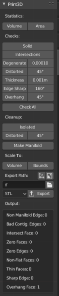

ka3ros Posté(e) Septembre 26, 2019 Partager Posté(e) Septembre 26, 2019 (modifié) Je suis assez nul niveau dessin/modélisation et je ne me contente que de forme très géométriques mais concernant ton soucis d'intersection, il suffit que tu utilises le modificateur boolean => union. Dans la boite à outils 3DPrinting, il faut vérifier que ton objet est manifold (surtout solide) Avoir des faces ouvertes et que blender ne sache plus si c'est de l'intérieur ou de l'extérieur, ça arrive très vite. D'expérience, au delà de 8-10 "non manifold edge" la réparation automatique va transformer ton objet en une bouillie de sommets dans laquelle tu aurais fait péter du TNT. C'est là que le travail minucieux(et relou) commence. Modifié (le) Septembre 26, 2019 par ka3ros ajout de détails Lien vers le commentaire Partager sur d’autres sites More sharing options...

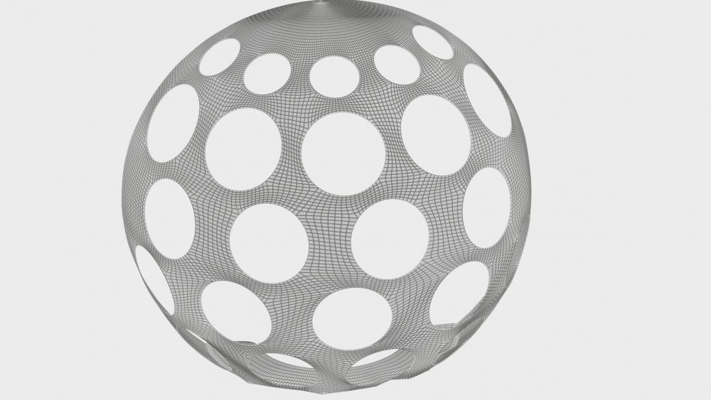

Labrax Posté(e) Octobre 6, 2019 Partager Posté(e) Octobre 6, 2019 Salut ! @demandeinfos Pour obtenir un maillage "propre", je pense tu devras partir sur un truc du genre (pas trop le temps de faire toute la modé, juste exemple, mais c'est full polygones), tu peux aussi faire qu'une moitié ensuite faire un modifier mirror pour aller plus vite Tu peux aussi faire ta sphere, ensuite prévoir les emplacements circulaire (avec Looptools) de connexions avec les "bras" (même nombre de vertex) et les connecter avec bridge edge loop (ci-dessous aussi je suis en full polygones) t'as aussi un addon Mesh align Plus qui peut t'aider à faire les alignements (piste à voir) , comme tru peux aussi faire des rigs pour donner des orientations à tes bras (piste à voir aussi) dans tout les cas ce qui est sure sa serait plus facile de faire qu'une moitié ensuite mirror pour te facilité la tâche @+ Lien vers le commentaire Partager sur d’autres sites More sharing options...
