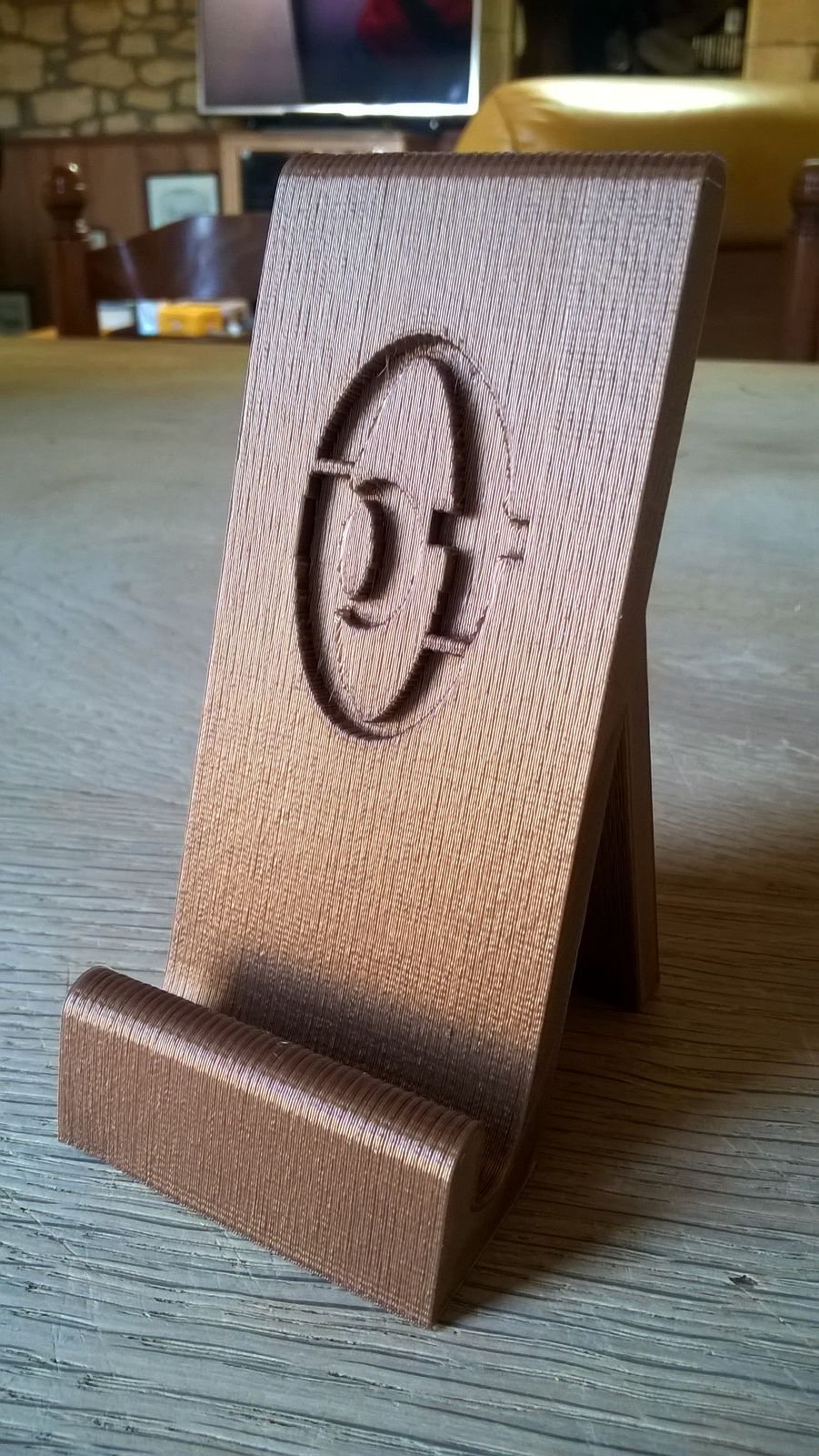

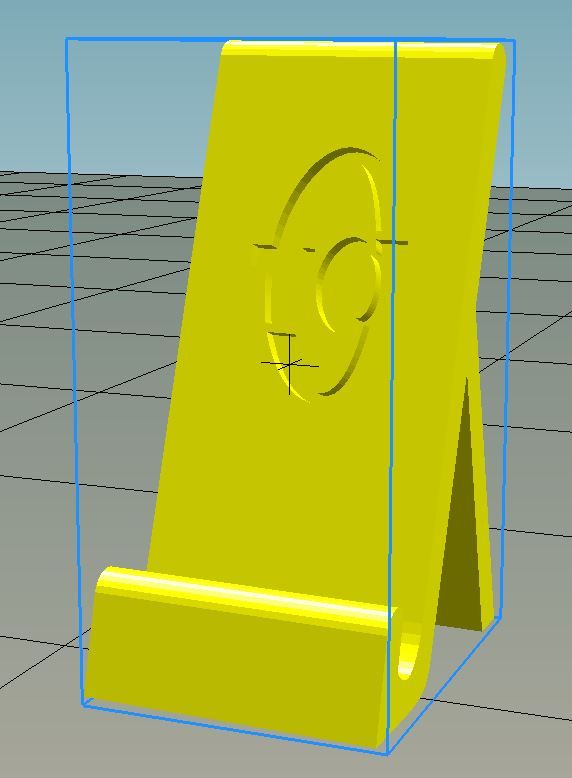

charlyun Posté(e) Mars 12, 2016 Partager Posté(e) Mars 12, 2016 Mon premier objet personnalisé. Il semblerai que mon imprimante m'inverse systématiquement mon modèle. Que doit-on faire, que je n'ai pas fait pour avoir la bonne impression ? Ci joint : modèle et résultat Merci de vos lumière. Lien vers le commentaire Partager sur d’autres sites More sharing options...
Sudji85 Posté(e) Mars 13, 2016 Partager Posté(e) Mars 13, 2016 A première vue tu à juste besoin d'inverser le sens de déplacement d'un des moteurs X ou Y, et le endstop associé. Mais je sais pas comment tu l'as imprimé ? Paramètres ? Imprimante ? Réalisé toi-même ou non ? Lien vers le commentaire Partager sur d’autres sites More sharing options...
