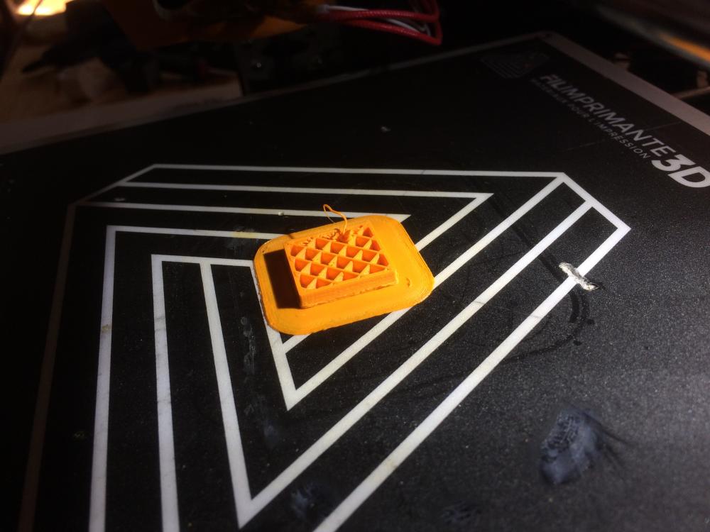

smaww Posté(e) Septembre 18, 2019 Partager Posté(e) Septembre 18, 2019 Bonjour, Je suis débutant en impression 3d et utilise une anetA8 sous Marlin 1.1.8 et slicer Cura. Mes premières impressions avec le firmware d'origine se passait à merveille, mais j'ai ressenti le besoin légitime d'installer un autolevel. J'ai donc dû passer par l'installation d'un autre firmware en l'occurrence Marlin 1.1.8. Depuis lors, j'ai un gros soucis sur l'impression des premières couches, en effet celles-ci sont écrasées et le PLA déborde à l'extérieur. J'ai fais plein de recherches à ce sujet et j'ai essayé différentes choses, entre autres: Un réglage plus fin du HomeZ Une calibration de l'extrudeur une valeur de -0.4 sur le paramètre "expansion horizontale de la couche initiale" mais rien n'y fait, j'ai toujours un bourrelet de PLA sur les premières couches et un peu de "patte d'éléphant" et pendant l'impression de la première couche tout se passe bien, c'est propre. mais dès la seconde couche, je vois que la buse est un peu enfoncée dans la première ensuite elle semble carrément patauger dans le PLA!! quand je laisse l'impression continuer le reste de la pièce est parfaite, il n'y a que la base qui présente une bavure. Si je poste ce message, c'est parce que je viens de me rendre compte que sur le LCD la valeur Z reste à 0 jusqu'à la sixième couche, et si je suis bien incapable de définir pourquoi, il me semble que d'aucun pourra identifier facilement la cause du problème avec cet élément Je vous remercie chaleureusement par avance de bien vouloir m'aider car je commence à perdre courage (ça fait deux semaines que je cherche) Lien vers le commentaire Partager sur d’autres sites More sharing options...
Metalzoid Posté(e) Septembre 18, 2019 Partager Posté(e) Septembre 18, 2019 (modifié) Salut Alors déjà, passe sur la dernière version de Marlin, à savoir la 1.1.9 De plus, comment fais-tu pour calibrer ton Z offset ? Personnellement, si c'est un capteur capacitif ou inductif, je fais ceci : Chauffe du plateau et de la buse à température d'impression Je resserre le plateau à fond Via l'ordinateur, je fais M851 Z0 M500 G28 Je descend la buse à Z0 Je règle via la feuille de papier tout le plateau (en bougeant les axes via l'ordinateur, ne pas faire de Moteur off) G30 x110 y110 (Ceci va te donner une valeur du genre +0.15 etc ...) M851 z-(résultat du G30). Il faut inverser la valeur du G30. Si le G30 te donne par exemple +0.15, tu dois mettre -0.15, et inversement. M500 G28 G29 Voilà, c'est probablement pas la meilleure façon de faire, mais chez moi ça fonctionne parfaitement PS : Va faire un tour dans la section présentation, et modifie de profil pour y mettre ton modèle d'imprimante s'il te plaît Modifié (le) Septembre 18, 2019 par Metalzoid 1 Lien vers le commentaire Partager sur d’autres sites More sharing options...

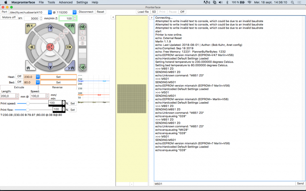

smaww Posté(e) Septembre 18, 2019 Auteur Partager Posté(e) Septembre 18, 2019 (modifié) ça commence bien! J'ai chargé Marlin 1.1.9 la commande M851 Z0 me renvoie Unknown command: "M851 Z0" Quand je tente de lire les parametres de l'EEPROM (M501) j'ai la réponse EEPROM version mismatch (EEPROM=? Marlin=V56) la commande Auto Home envoie les chariots aux palpeurs mais ne les positionne pas au centre du lit. (heureusement j'ai gardé un palpeur de secours sur Z) c'est bien mystérieux! Je cherche de mon côté, mais si tu sais me dépanner ça, n'hésites pas! Modifié (le) Septembre 18, 2019 par smaww Lien vers le commentaire Partager sur d’autres sites More sharing options...
ark74 Posté(e) Septembre 18, 2019 Partager Posté(e) Septembre 18, 2019 Bonjour, Peut-être faire un reset de l'eeprom et recharger les paramètres dans celle-ci ? Lien vers le commentaire Partager sur d’autres sites More sharing options...
smaww Posté(e) Septembre 18, 2019 Auteur Partager Posté(e) Septembre 18, 2019 Au fait, j'utilise Macpronterface pour piloter. Je sais pas si il y a mieux sur Mac. S'agît-il du bouton reset en haut? Et ensuite, il faut entrer manuelement les paramètres de l'Anet? (je ne suis pas sûr de bien connaître la marche à suivre) Lien vers le commentaire Partager sur d’autres sites More sharing options...
smaww Posté(e) Septembre 18, 2019 Auteur Partager Posté(e) Septembre 18, 2019 (modifié) En faisant des recherches sur le net, j'ai trouvé qu'il fallait faire un M501 suivit d'un M500 pour le reset. La seule différence est que maintenant M501 me renvoie bien les paramètres de l'EEPROM Modifié (le) Septembre 18, 2019 par smaww Lien vers le commentaire Partager sur d’autres sites More sharing options...
smaww Posté(e) Septembre 18, 2019 Auteur Partager Posté(e) Septembre 18, 2019 (modifié) Metalzoid. Manifestement, je n'avais pas la bonne méthode pour calibrer mon Z, noob que je suis! J'ai suivis ton mode opératoire et le résultat est impeccable. Cependant, la mise à jour vers 1.1.9 ne fonctionne pas chez moi, j'ai donc dû retourner vers 1.1.8 (problème décrit plus haut). Merci beaucoup Modifié (le) Septembre 18, 2019 par smaww Lien vers le commentaire Partager sur d’autres sites More sharing options...
