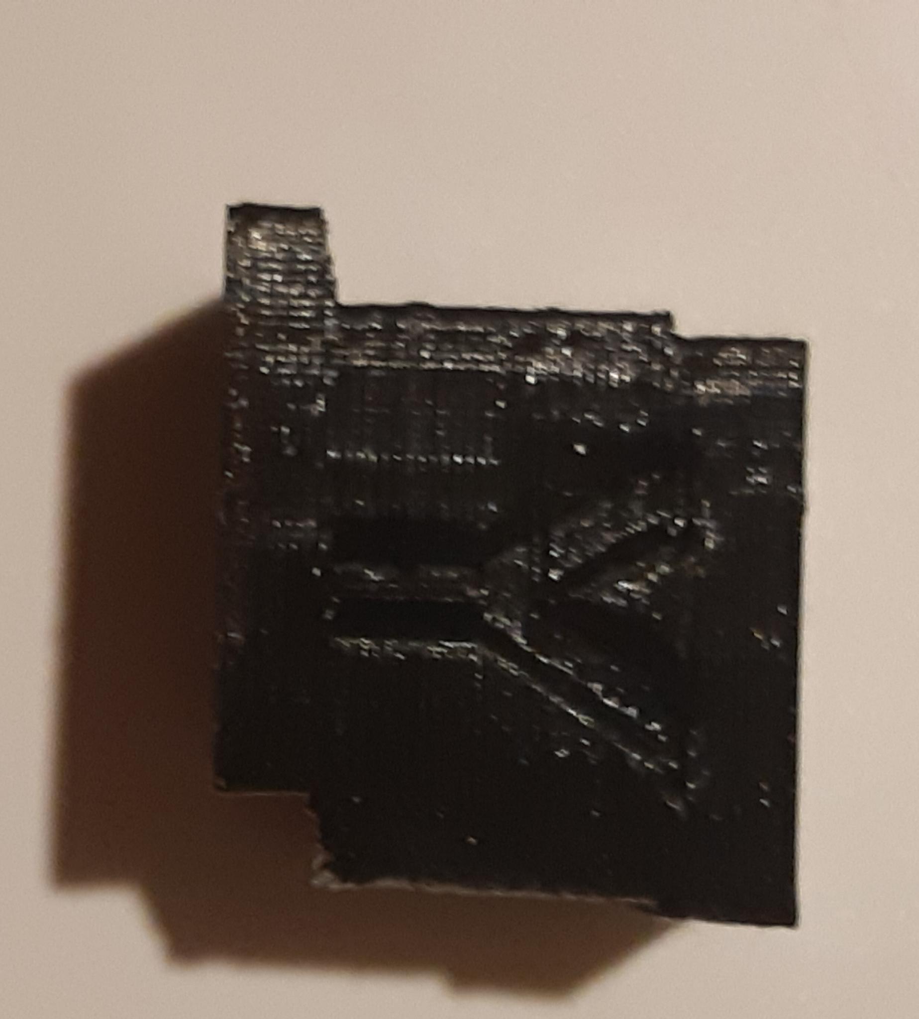

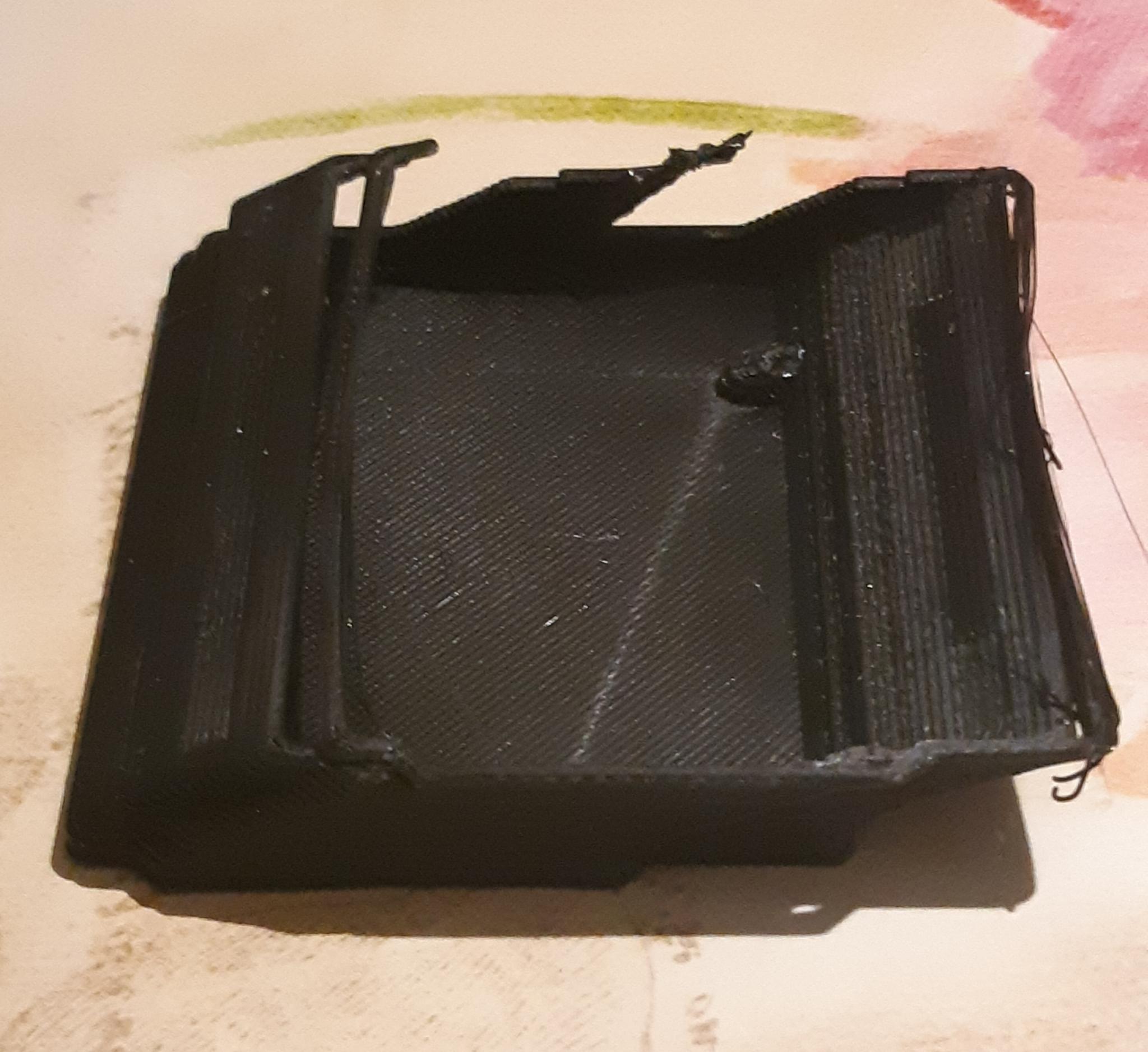

vap38 Posté(e) Septembre 19, 2019 Partager Posté(e) Septembre 19, 2019 Bonjour, Cette imprimante A10M fonctionne depuis une durée totale de 20 heures environ. Aujourd'hui c'est la panne ci-joint des photos pour montrer le problème. Il s’agit d'un décalage d'impression sur l'axe Y, la panne est aléatoire en fonction du moèle mais la hauteur ou se déclenche le problème se situe à environ à 3 mm d'impression. Après c'est du n'importe quoi. Nous pouvons supposer que le driver 4989 de l'axe Y est en cause ou le moteur pas à pas ? c'est la question fondamentale. Je détiens pas d'expérience dans ce domaine, j'ai quand même vérifier la connectique et le libre fonctionnent mécanique. Qu'en pensez-vous ? merci de votre aide a+ Lien vers le commentaire Partager sur d’autres sites More sharing options...

vap38 Posté(e) Septembre 19, 2019 Auteur Partager Posté(e) Septembre 19, 2019 merci pour les informations ! voici un relevé des températures du driver A4988 axe Y 45° ; mesure de l'axe X 32° nous avons un delta de 13°ce qui justifie peut être une consommation en courant un peut plus élevée. Autres mesures la tension de référence du Driver Y est de 1.08 volt, la tension de l'axe X 0.99 volt comme quoi nous avons une légère différence. Conclusion tous les éléments mécaniques sont Ok aucune anomalie ... Axe Z 0.99 volt Nota : j'ai fait un test d'impression toujours la machine est froide au départ. il s'avère que chaque test d'impression d'un cube de 20 x 20 mm plante toujours à 4 mm d’ hauteur? C'est à croire que c'est un emballement thermique du driver et pourtant le moteur est froid. Donc le défaut se répète dans le même cycle de fonctionnement. J'ai commandé un nouveau Driver A4988 et nous verrons bien a+ Lien vers le commentaire Partager sur d’autres sites More sharing options...

vap38 Posté(e) Septembre 20, 2019 Auteur Partager Posté(e) Septembre 20, 2019 Merci pour les informations j'ai fait selon vos conseils .En inversant les moteurs rien de changé c'est donc un problème mécanique. j'ai réglé à 1V la Vref de l'axe Y comme sur les autres moteurs X ou Z . Ensuite j'ai revérifié la courroie de l'axe Y qui est très tendue comme une corde de guitare. (en grattant la courroie le son généré est aigu ! ding ding ....) Malgré le réglage au minimum le tendeur exerce encore une tension importante. J'ai limé de quelques millimètre les trous oblong du tendeur. Ensuite j'ai réglé la tension de la courroie.miracle après un test d'impression çà fonctionne parfaitement. je pense que la courroies était sans doute un peu trop courte et trop tendue; désormais le son généré en grattant la courroie elle émet un dong très grave ! C'est super merci de votre aide. ça fonctionne. A+ Lien vers le commentaire Partager sur d’autres sites More sharing options...
