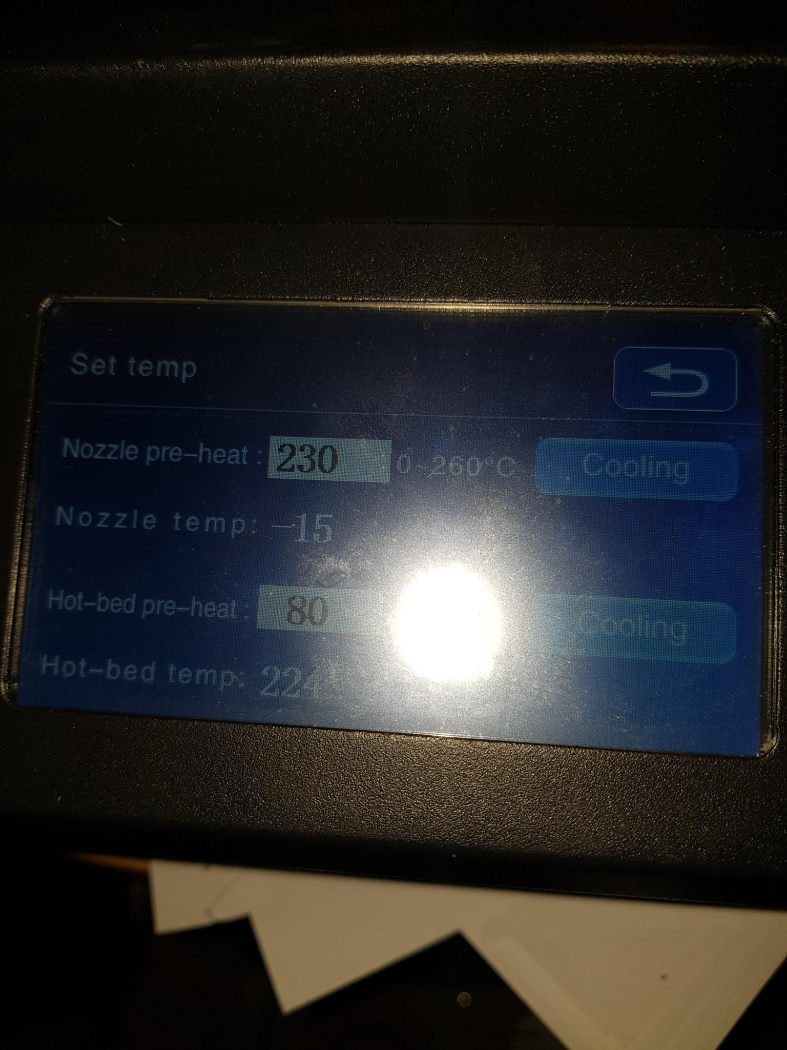

chris84400 Posté(e) Septembre 21, 2019 Partager Posté(e) Septembre 21, 2019 Bonjour J'ai une creality cr10s pro, elle fonctionnait bien jusqu’à ce que je change la buse. j'ai mis la buse en chauffe a 250° j'ai changé ma buse sans problèmes j'ai éteint mon imprimante et en la rallumant, j'ai vu que le bed indiqué 224° et la buse -15°. J'ai beau réglé la température manuellement ça change rien. j'ai éteint et débranché électriquement l'imprimante ça change rien. Ma carte mère aurait-elle un problème? merci de votre aide bonne journée Lien vers le commentaire Partager sur d’autres sites More sharing options...

Titi78 Posté(e) Septembre 22, 2019 Partager Posté(e) Septembre 22, 2019 cela peut aussi venir du câble entre le plateau et la carte mère ou des connecteur. il faut débrancher le câble et regarder avec un testeur que le câble de la thermistance du plateau (blanc) n'est pas coupé ou en court circuit et mesurer la valeur de la résistance de la thermistance. Lien vers le commentaire Partager sur d’autres sites More sharing options...
chris84400 Posté(e) Septembre 23, 2019 Auteur Partager Posté(e) Septembre 23, 2019 j'ai mesuré la thermistance elle fait 8.5 kilo ohm mais je ne sais pas combien elle doit faire, si c'est comme celle que j'ai commandée, normalement la valeur serait de 100 kilo ohm mai je n'ai pas de quoi mesurer une valeur aussi importante Lien vers le commentaire Partager sur d’autres sites More sharing options...

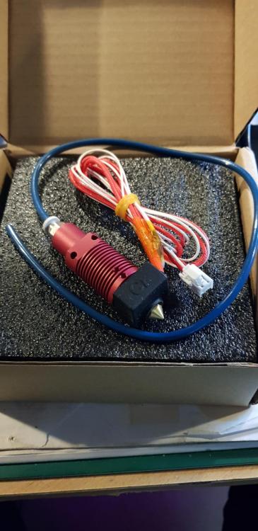

chris84400 Posté(e) Septembre 24, 2019 Auteur Partager Posté(e) Septembre 24, 2019 (modifié) Bonjour Merci pour toutes ces infos, dés que j'ai reçu mes pièces détachées, je vous tient au courant de l'évolution de ma panne. J'ai commandé une nozzle complet car celui sur l'imprimante est pas mal abimé c'est une imprimante que j'ai acheté d'occasion et la personne qui l'avait l'a un peu maltraité. Modifié (le) Septembre 24, 2019 par chris84400 Lien vers le commentaire Partager sur d’autres sites More sharing options...
chris84400 Posté(e) Octobre 3, 2019 Auteur Partager Posté(e) Octobre 3, 2019 Bonjour j'ai reçu mes nouvelles pièces hier hier, j'ai installé le nouveau nozzle avec nouvelle thermistance et bloc de chauffe, toute cette partie la fonctionne bien que la thermistance indique 11 degrés alors que dans la pièce il fait 22 mais lorsque je mets en chauffe ça fonctionne par contre le plateau chauffant indique toujours 224 degrés bien que j'ai changé la thermistance et bien sur lorsque je met en chauffe le plateau, cela ne fonctionne pas. je ne trouve pas d’où peut venir le problème. j'ai mesurer les fusibles ils sont bon et le sondes font bien 100k ohms Lien vers le commentaire Partager sur d’autres sites More sharing options...
ixi Posté(e) Octobre 3, 2019 Partager Posté(e) Octobre 3, 2019 Salut, Comme tu le sais, à peu près le même probleme pour moi,aprés changement thermistor et flashaghttps://www.lesimprimantes3d.fr/forum/topic/25432-creality-cr10s-pro-problème-température/#e de la carte,situation identique donc ----> nouvelle carte et pobleme résolu. Lien vers le commentaire Partager sur d’autres sites More sharing options...
chris84400 Posté(e) Octobre 4, 2019 Auteur Partager Posté(e) Octobre 4, 2019 Bonjour j'ai changé le firmware de l'imprimante pour voir je suis passe en 1.70.1 lorsque je veux change la température du bed j'ai un message d'erreur, voir photo. j'ai commandé une nouvelle carte mére Lien vers le commentaire Partager sur d’autres sites More sharing options...
chris84400 Posté(e) Octobre 27, 2019 Auteur Partager Posté(e) Octobre 27, 2019 Bonjour j'ai reçu ma nouvelle carte mère, j'ai installé le firmware 1.70.1 que j'ai trouvé sur le site de créality. Avec le pla tout fonctionne correctement. je suis content le court circuit sur la sonde de température de la buse a bien grillé ma carte mère. apparemment il n'y a pas de fusible de protection sur les sondes. Lien vers le commentaire Partager sur d’autres sites More sharing options...
