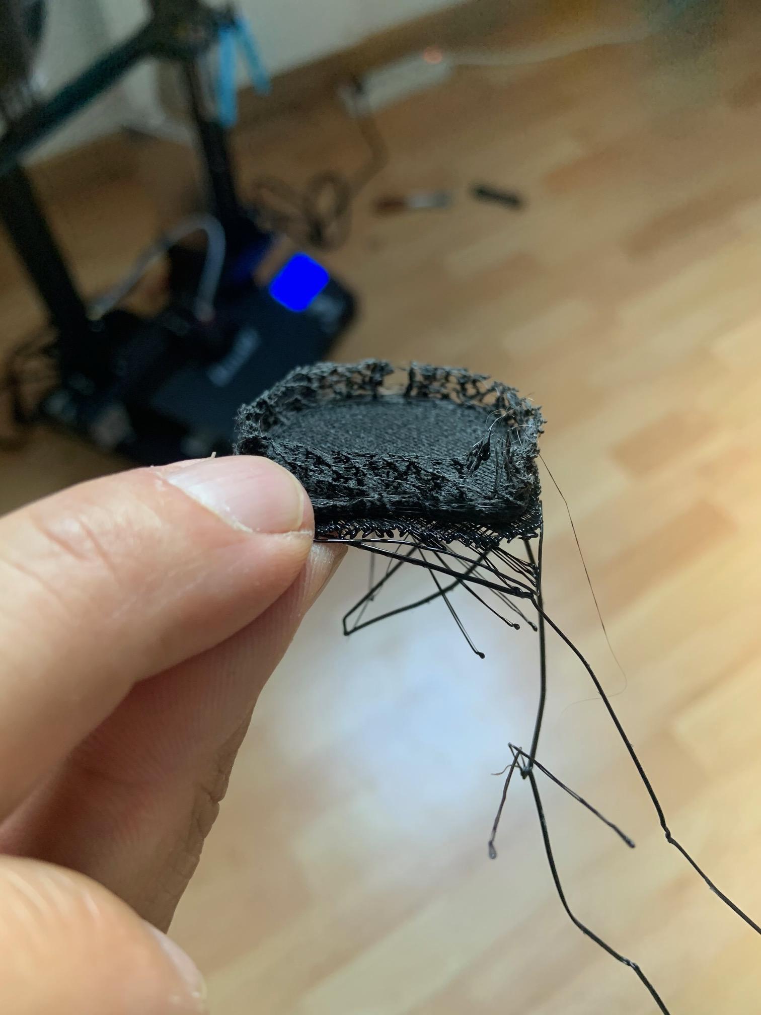

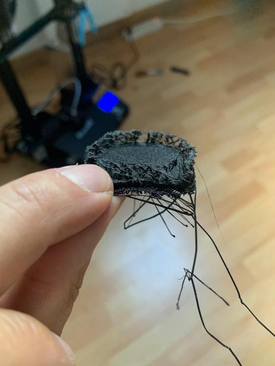

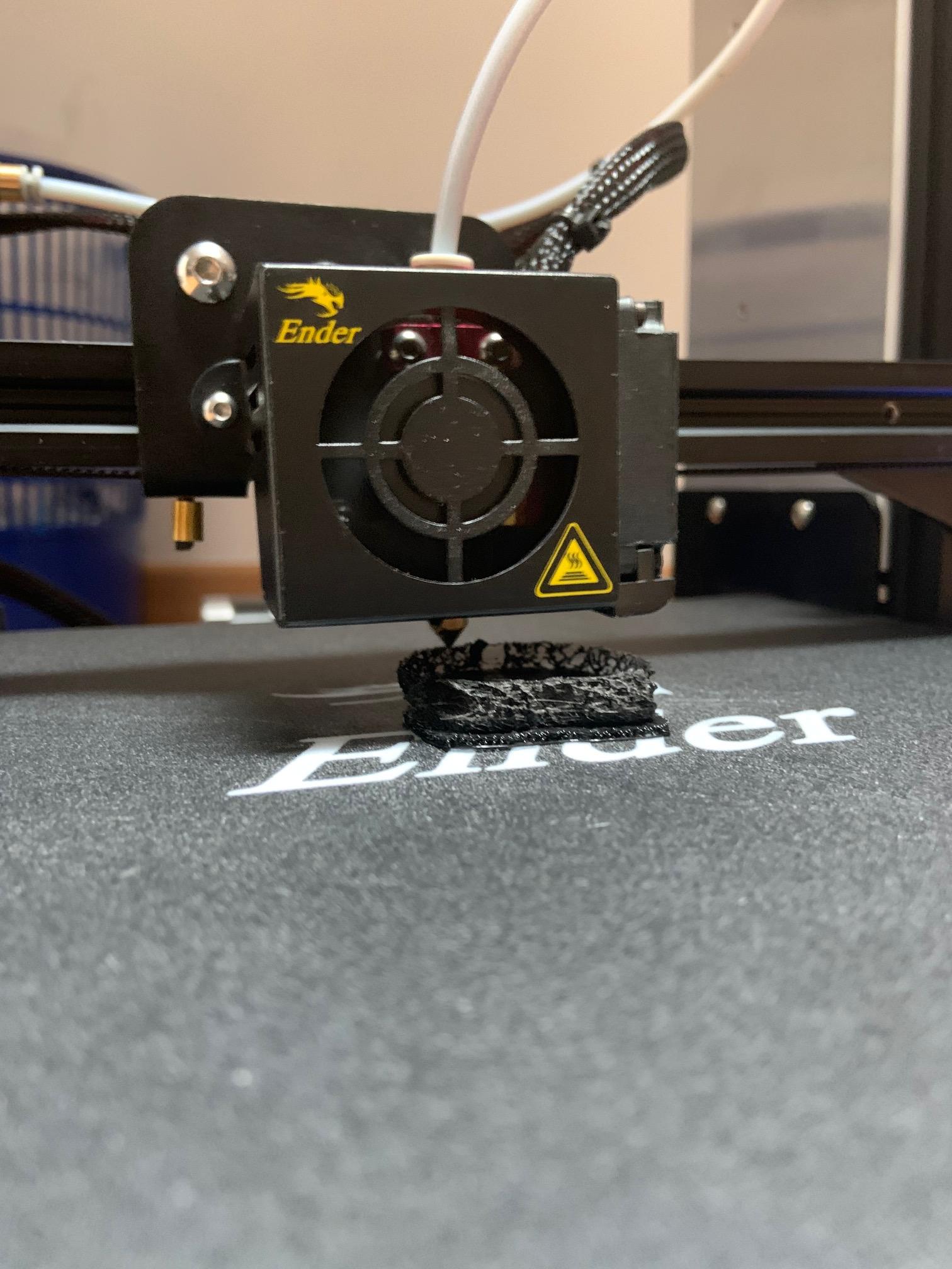

katiaromu Posté(e) Septembre 24, 2019 Partager Posté(e) Septembre 24, 2019 (modifié) Bonjour, j'ai une Ender 3 pro depuis 2 jours, j'ai fait 4 impressions sans aucun problème tout fonctionne parfaitement, puis à la 5ème c'est le drame, je n'arrive plus à imprimer, je précise que je n'ai rien touché. J'utilise du PLA de chez Esun 1,75mm Je tente d'imprimer le chat présent sur la carte SD fournie avec l'imprimante et voilà ce que cela donne : Etant complètement débutant je cherche la solution auprès de vous. Merci de votre aide. Romuald Après un nouvel essai du même chat, je remarque que l'impression est toujours mauvaise mais qu'en fait, ça imprime mal la même chose. Les deux impressions sont mauvaises mais identiques (j'espère être clair)... je vous joins une photo de l'autre impression (remarquez les trous aux mêmes endroits) : Peut être cela peut vous aider à m'aider... Merci Modifié (le) Septembre 24, 2019 par katiaromu Lien vers le commentaire Partager sur d’autres sites More sharing options...
fran6p Posté(e) Septembre 24, 2019 Partager Posté(e) Septembre 24, 2019 Bonjour @katiaromu Sous-extrusion due à un colmatage de la tête: le tube PTFE n'est plus en contact avec la buse (ou ne l'a jamais été), un bouchon de filament s'est formé entre la buse et l'extrémité du PTFE rendant la fourniture de filament à la buse très difficile, voire impossible. Solution: retirer le filament, démonter la buse (à chaud), nettoyer , remonter. Pour t'aider: la Titi's procédure de @Titi78, y a pas mieux . 1 Lien vers le commentaire Partager sur d’autres sites More sharing options...

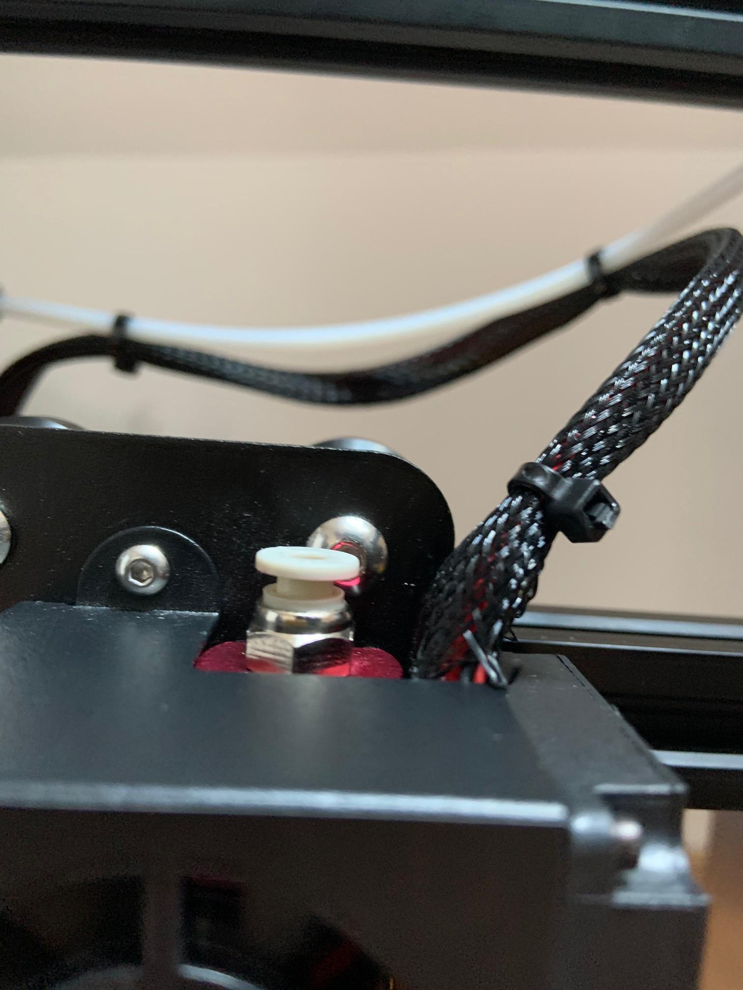

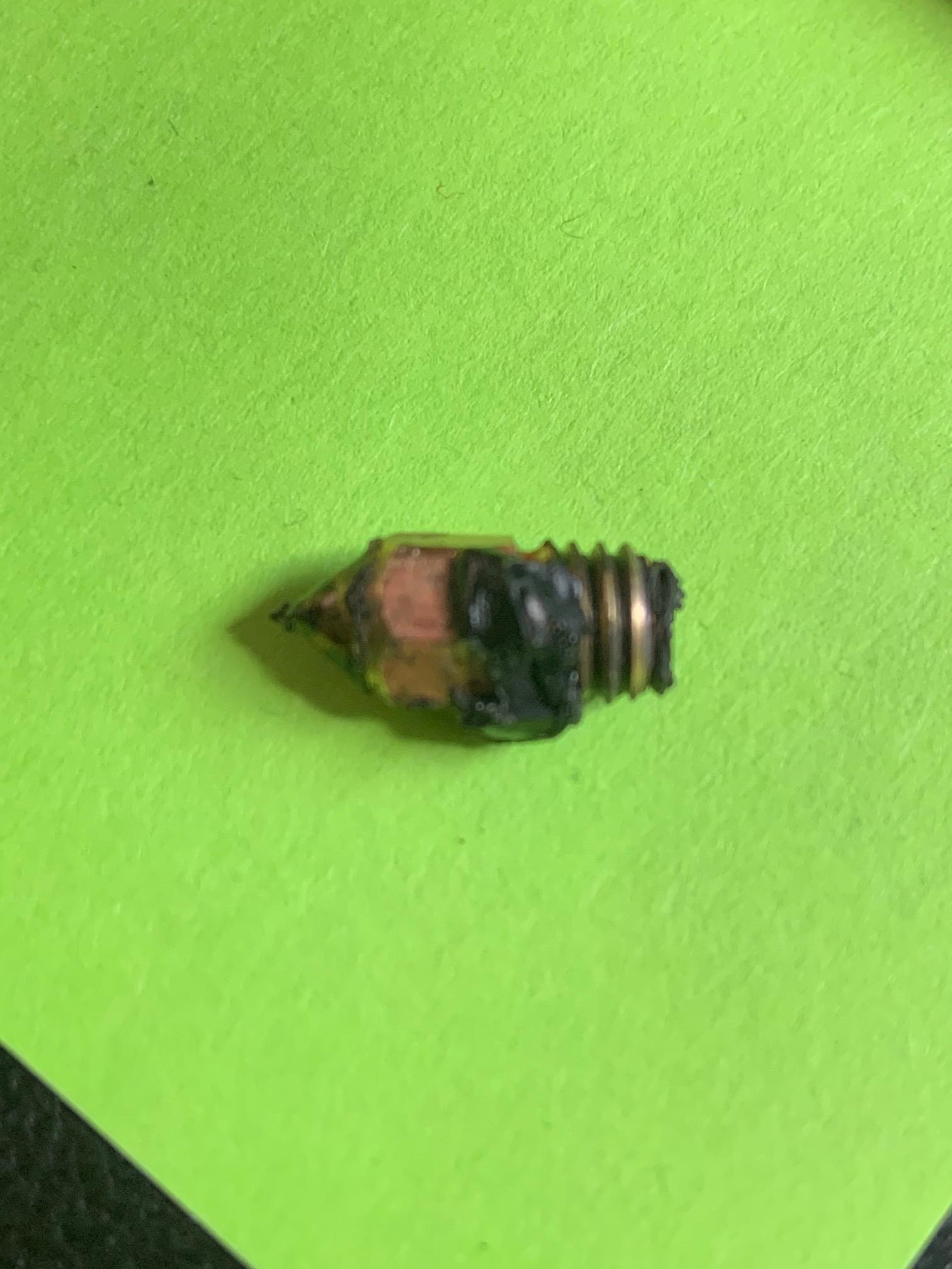

katiaromu Posté(e) Septembre 24, 2019 Auteur Partager Posté(e) Septembre 24, 2019 J'ai reussi à enlever le PTFE mais pas sur que le pneufix fonctionne, la bague reste levée, je n'arrive pas à appuyer dessus. Voici la tête de ma buse : Ensuite voici la position du pneufix : dois je réussir à mettre la bague blanche plus proche de l'ecrou en appuyant dessus? à l'intérieur du corps de chauffe, il n'y a pas de PLA qui obstrue... je remonte comme ça? (en ayant nettoyé la buse) Lien vers le commentaire Partager sur d’autres sites More sharing options...
katiaromu Posté(e) Septembre 24, 2019 Auteur Partager Posté(e) Septembre 24, 2019 Encore moi, en fait j'ai enlevé le PTFE car je l'ai cassé, j'ai démonté le pneufix et il reste un morceau de PTFE.... que je n'arrive pas à enlever Lien vers le commentaire Partager sur d’autres sites More sharing options...
jmevrd Posté(e) Septembre 24, 2019 Partager Posté(e) Septembre 24, 2019 Ben là, il n'y a pas 36 solutions, il faut racheter des pneufit. Tu peux en trouver là : https://www.amazon.fr/pc4-m10-connecteur-pneumatique-connecteur-ender-3-Bowden-Imprimante/dp/B07KC4FBW7/ref=sr_1_24?tag=li3d-21 ou ici : https://fr.aliexpress.com/item/32955423292.html?trackingId=li3dforum Lien vers le commentaire Partager sur d’autres sites More sharing options...
katiaromu Posté(e) Septembre 25, 2019 Auteur Partager Posté(e) Septembre 25, 2019 C'est ce que j'ai fait, en fait le PTFE est "fondu" c'est pour ça que je l'ai cassé et que le pneufit est dur... savez vous quel en serait la cause? Lien vers le commentaire Partager sur d’autres sites More sharing options...
fran6p Posté(e) Septembre 25, 2019 Partager Posté(e) Septembre 25, 2019 Il y a 6 heures, katiaromu a dit : savez vous quel en serait la cause? C'est vraiment du PTFE (téflon) et pas un vulgaire plastique ou du PCTFE? Pour fondre le PTFE, il faut vraiment monter très haut en températures (plus de 330° ). Il commence à se dégrader vers 250-260° en émettant des gaz qu'il vaut mieux éviter de respirer (plus d'informations ). Du PTFE de qualité se trouve facilement mais ce n'est pas bon marché ( marque Capricorn). Lien vers le commentaire Partager sur d’autres sites More sharing options...
katiaromu Posté(e) Septembre 25, 2019 Auteur Partager Posté(e) Septembre 25, 2019 Alors je ne sais pas si c'est vraiment du PTFE, c'est celui fourni avec l'imprimante. J'ai acheté un Capricron. Je pense que ça reglera mes problèmes. Merci Lien vers le commentaire Partager sur d’autres sites More sharing options...
