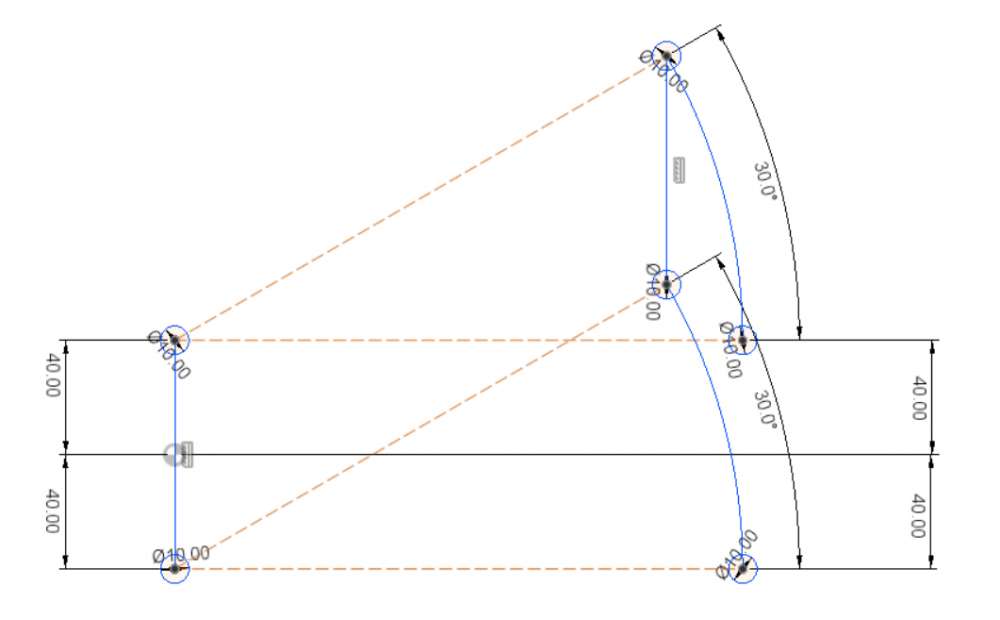

Hervé-34 Posté(e) Septembre 24, 2019 Partager Posté(e) Septembre 24, 2019 Bonjour à tous ! Dans mes recherches, je n'ai pas vu de dimensions " spécifiques " pour l'effecteur ? Théoriquement plus il est petit plus ça nous donne de la place non ? mais jusqu'où ? Une deuxième question qui en découle, est-il obligatoire que les bras soient parallèles ? ou peut-on avoir une dimension sur les chariots et une plus petite sur l'effecteur ? Merci à tous ! Hervé Lien vers le commentaire Partager sur d’autres sites More sharing options...

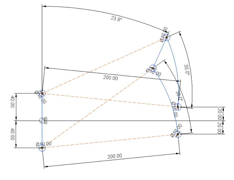

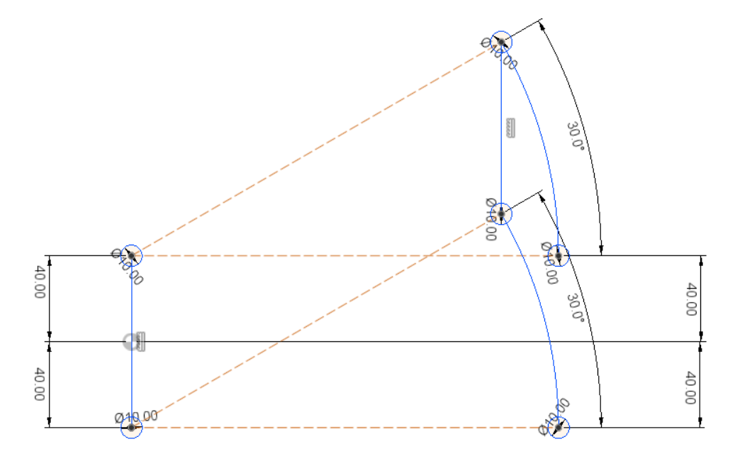

Jean-Claude Garnier Posté(e) Septembre 24, 2019 Partager Posté(e) Septembre 24, 2019 (modifié) Hello Je ne suis pas allé au bout de mon projet de Delta (pour l'instant, hein....) mais j'avais pas mal brainstormé sur le sujet, et il me paraît plus qu'évident que les entr'axes hauts et bas des bras doivent être identiques : Imagine un parallélogramme déformable, il faut bien que les côtés soient parallèles et égaux deux par deux sinon ça change la forme de la figure à chaque angle... C'est pas un avis autorisé, hein, juste une prémonition de mécano... Edith : démonstration vite faite, tu vois bien que le segment de 40mm de droite n'est plus parallèle à celui de 80mm de gauche Alors que là, oui : Modifié (le) Septembre 24, 2019 par Jean-Claude Garnier Lien vers le commentaire Partager sur d’autres sites More sharing options...
Hervé-34 Posté(e) Septembre 24, 2019 Auteur Partager Posté(e) Septembre 24, 2019 Bonjour à tous ! Bonjour @Jean-Claude Garnier !! Oh ! j'ai tout lu ta prose sur ta delta !!! Oui, au vu de ta réponse c'est absolument logique ! ce serai à démontrer avec un proto, mais je pense vraiment que tu as raison ! Et j'ai lu une petite réponse à ma première question, il est dit que plus l'effecteur est grand et plus il est stable ! Il faut que je trouve les dimensions de l'effecteur " kossel " !! Je continue mes recherches ! Merci à toi, Hervé Lien vers le commentaire Partager sur d’autres sites More sharing options...
Jean-Claude Garnier Posté(e) Septembre 24, 2019 Partager Posté(e) Septembre 24, 2019 J'ai complété ma réponse ci-dessus Moi j'avais dessiné un effecteur de 100mm, les bras venaient se raccorder sur un diamètre de perçage de 80, étaient écartés de 60 et avaient une longueur entre axes de 250mm Tu vas mettre quoi comme rotules ? Des boules magnétiques ? 1 Lien vers le commentaire Partager sur d’autres sites More sharing options...
