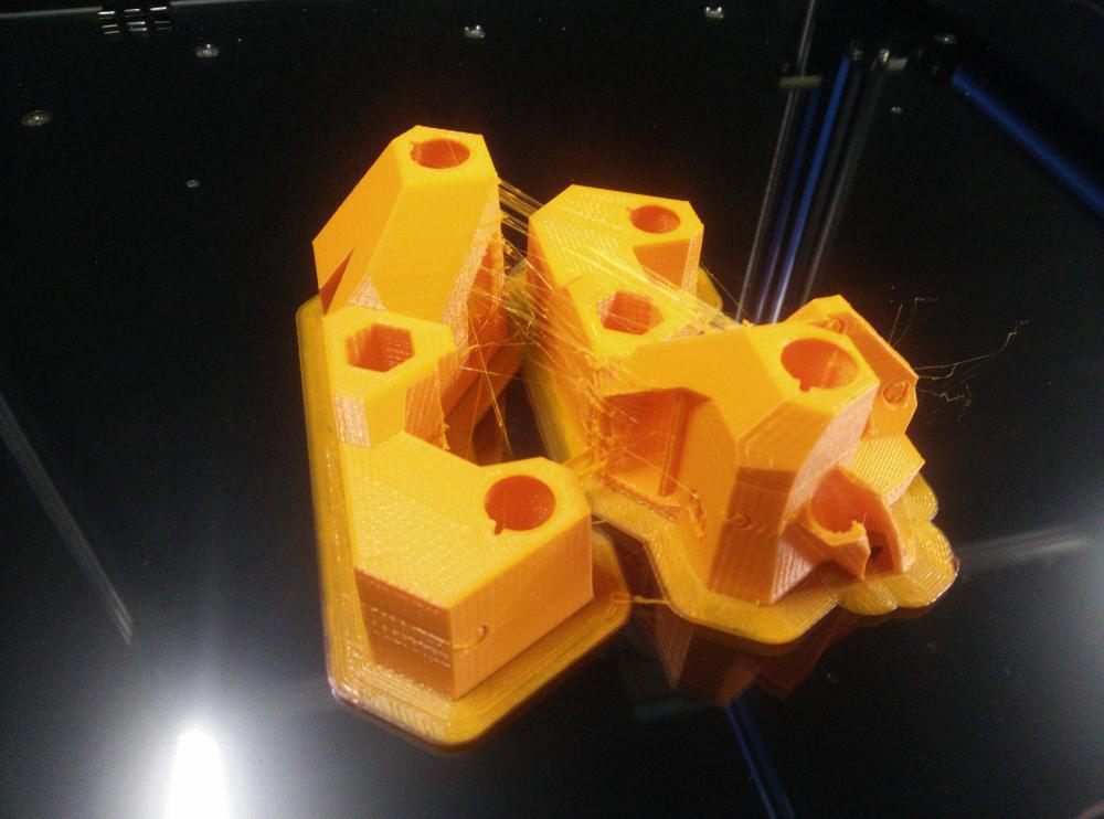

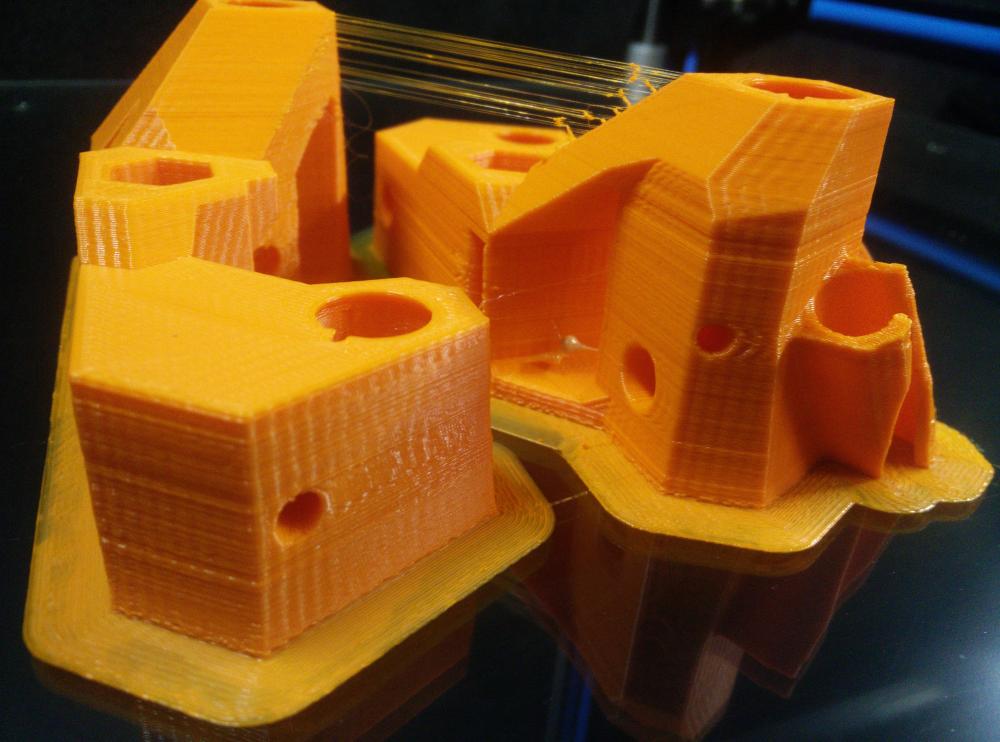

hidius Posté(e) Octobre 8, 2019 Partager Posté(e) Octobre 8, 2019 il n'y aurait pas un peu de surextrusion aussi ? 1 Lien vers le commentaire Partager sur d’autres sites More sharing options...
ER1C Posté(e) Octobre 9, 2019 Auteur Partager Posté(e) Octobre 9, 2019 20°C de moins que la température préconisée dans le datasheet: Je teste quoi maintenant, svp? Lien vers le commentaire Partager sur d’autres sites More sharing options...
Titi78 Posté(e) Octobre 9, 2019 Partager Posté(e) Octobre 9, 2019 Augmenter la distance de rétraction. Lien vers le commentaire Partager sur d’autres sites More sharing options...
ER1C Posté(e) Octobre 9, 2019 Auteur Partager Posté(e) Octobre 9, 2019 Il y a 1 heure, Titi78 a dit : Augmenter la distance de rétraction. Tu m'avais demandé de passer de 6 à 5.5 , tu me conseilles combien maintenant? Lien vers le commentaire Partager sur d’autres sites More sharing options...
Titi78 Posté(e) Octobre 9, 2019 Partager Posté(e) Octobre 9, 2019 J'avais demandé de baisser la vitesse de retration à 30 Tente 6.5 ou 7 de distance de rétraction. Il faut comprendre pourquoi : quand l'extrudeur pousse le filament dans le bloc de chauffe il devient pateux et donc coule lors des déplacements. La rétraction à pour but d'aspirer ce filament pateux pour éviter qu'il ne coule. Si le filament est trop chaud il coule s'il il est remonté trop vite il n'est pas aspiré s'il il n'est pas remonté suffisamment le reste va coulé aussi. bref c'est un dosage difficile à réaliser. Il se peut aussi que quelques choses empêcher le filament d'être aspiré lors de la rétraction : un résidu calciné coincé entre le tube ptfe et la buse ou une déformation du tube ptfe au niveau de la jonction avec la buse (voir le titi procedure ) autres aspect à vérifier : le refroidissement correct de la hot end . Si le ventilo qui souffle dessus en permanence est bloqué ou à un débit insuffisant, le filament fond dans la hot end et la rétraction n'a aucun effet car le filament se divise dans la hot end et tout le reste continue de couler. .. Cela arrive aussi quand on remplace le vetilo par un plus silencieux mais ayant moins de débit. j'espère que ces pistes de réflexion vont t'aider Lien vers le commentaire Partager sur d’autres sites More sharing options...
ER1C Posté(e) Octobre 14, 2019 Auteur Partager Posté(e) Octobre 14, 2019 Voilà ce que ça donne en distance de rétra = 7 et vitesse de rétra = 30 : Lien vers le commentaire Partager sur d’autres sites More sharing options...

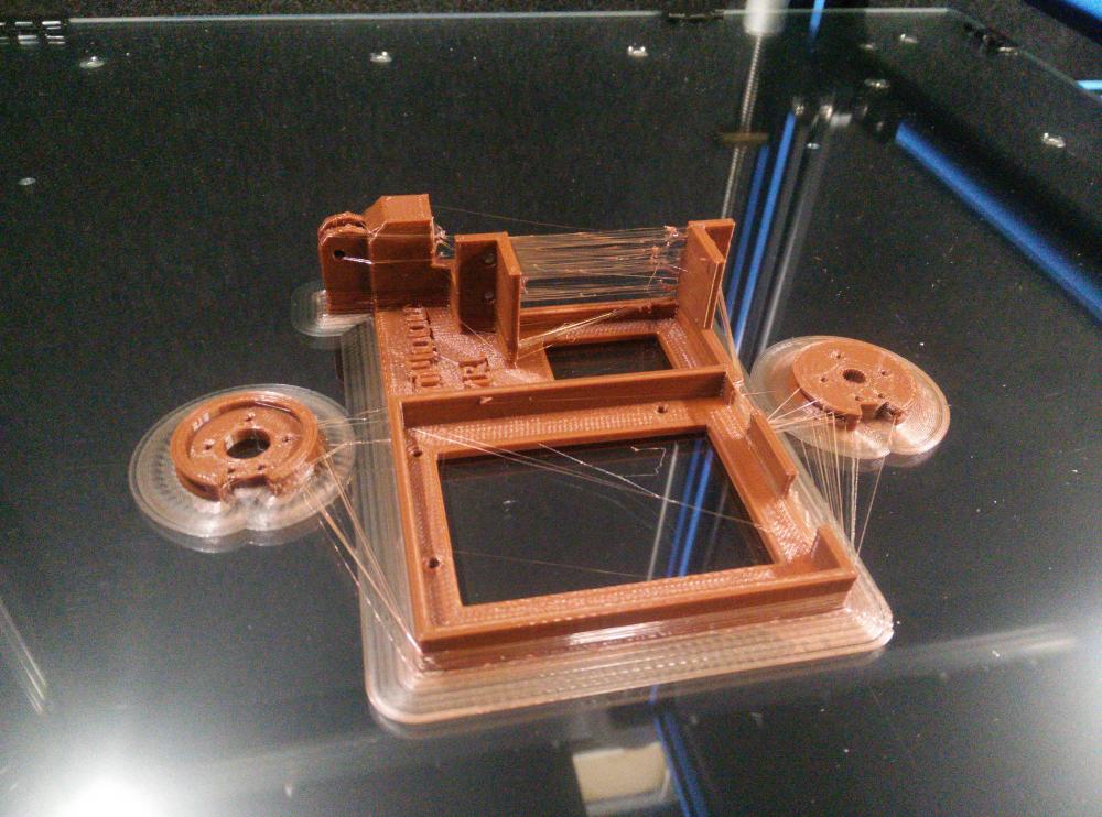

Titi78 Posté(e) Octobre 14, 2019 Partager Posté(e) Octobre 14, 2019 C'est etrange . J'ai l'impression que ton tube ptfe fait ressort. Il se dilate sous l'effet de l'extrusion et malgré la rétraction il continue de pousser le filament car il n'est pas revenu à sa taille d'origine. Plus le tube est long plus ce phénomène est grand et certaines marques de tube sont plus ou moins flexible. Passe la rétraction à 15 mm pou essayer . Et continue d'augmenter si il ya encore des cheveux. Si à 15 mm ça ne fait pas de cheveux, diminue progressivement jusqu'à la limite Lien vers le commentaire Partager sur d’autres sites More sharing options...
ER1C Posté(e) Octobre 14, 2019 Auteur Partager Posté(e) Octobre 14, 2019 (modifié) Merci, c'est parti avec 15... Comme je l'ai expliqué dans mon 5ème post de ce topic, mon tube n'est pas du PTFE (uniquement les derniers centimètres). Et quand tu parles de "continuer de pousser" ça me fait penser à ma BMG qui, question pousser... ELLE POUSSE!!! Modifié (le) Octobre 14, 2019 par ER1C Lien vers le commentaire Partager sur d’autres sites More sharing options...
Titi78 Posté(e) Octobre 14, 2019 Partager Posté(e) Octobre 14, 2019 Si ton tube n'estpas rigide ceci explique cela. Il serait judicieux de le changer et vue la longueur mettre du capricorne par exemple Lien vers le commentaire Partager sur d’autres sites More sharing options...

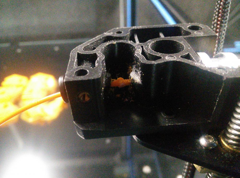

fran6p Posté(e) Octobre 14, 2019 Partager Posté(e) Octobre 14, 2019 @ER1C Plus le tube PTFE est long plus longue doit être la rétraction . Sur ma CR10, le PTFE fait environ 50 cm, sur ton modèle S5, il doit être bien plus long (70 / 80 cm ?). Qu'as-tu utilisé pour comme matière pour guider ton filament? Si c'est un simple "plastique" il se comprime et se détend sur sa longueur contrairement à du PTFE mais @Titi78 l'a déjà dit . Il faut absolument un tube PTFE (c'est du téflon, la glisse est assurée ). Lien vers le commentaire Partager sur d’autres sites More sharing options...

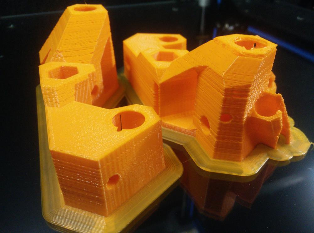

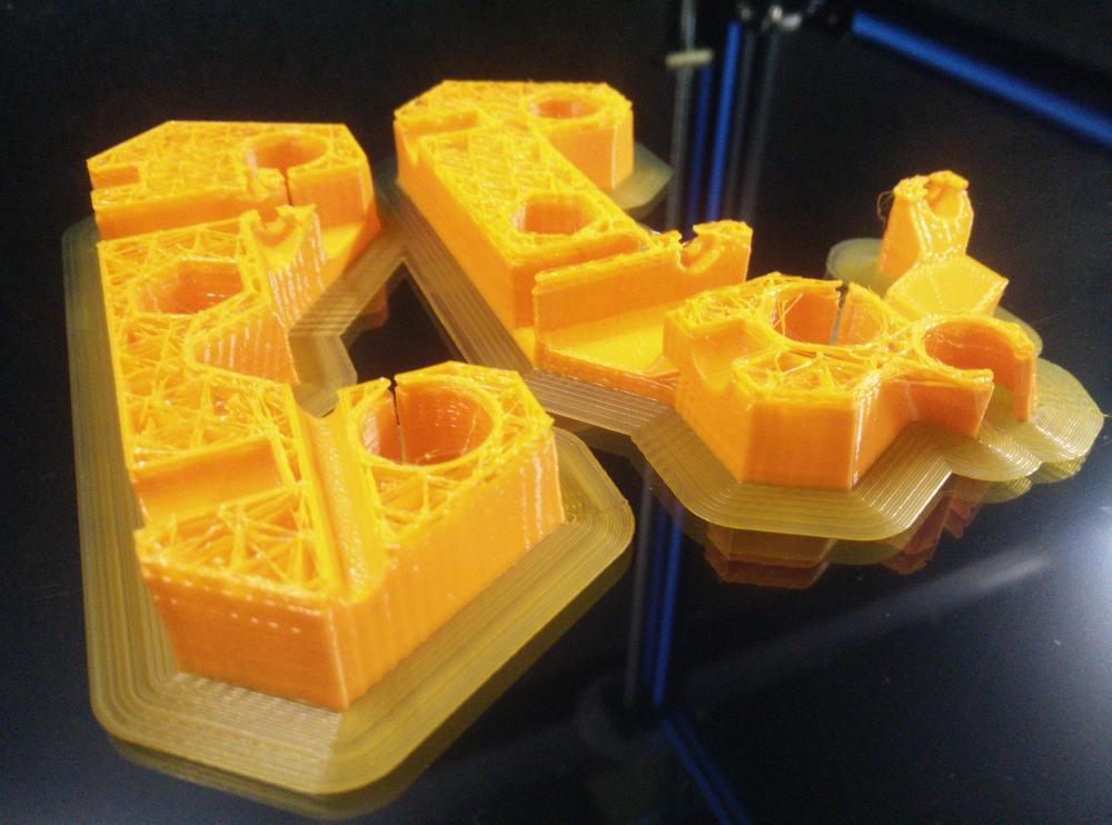

ER1C Posté(e) Octobre 15, 2019 Auteur Partager Posté(e) Octobre 15, 2019 Voici ce qui s'est passé avec la distance de rétra à 15: Effectivement il n'y a plus de chevelure mais l'impression s'est terminée dans le vide. Non la buse ne s'est pas bouché, c'est un "noeud" qui s'est formé à l'intérieur de la BMG: De plus le filament était comme ceci dans le tube juste en sortie de la BMG (et il a fallut tirer assez fort pour le retirer): J'ai relancé avec une distance de rétra de 12 et en desserrant la pression des 2 engrenages coniques sur le filament dans la BMG: Pas de chevelure, l'impression est allée jusqu'au bout, mais il y a clairement de la sous-extrusion. Je viens de relancer avec une distance de rétra de 10. Lien vers le commentaire Partager sur d’autres sites More sharing options...
Titi78 Posté(e) Octobre 15, 2019 Partager Posté(e) Octobre 15, 2019 C'est ton tube ptfe qui n'est pas assez rigide. A la reprise après l'impression une partie de la matière poussée par l'extrudeur ne sort pas de la buse et provoque une sous extrusion le temps que le tube se dilate. Il faut vraiment changer le tube ptfe par un vrai Lien vers le commentaire Partager sur d’autres sites More sharing options...

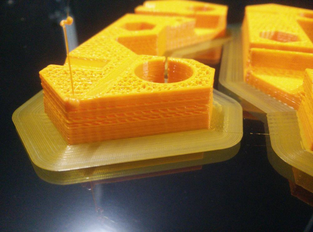

ER1C Posté(e) Octobre 15, 2019 Auteur Partager Posté(e) Octobre 15, 2019 Suite des essais d'impression... distance de rétra 10: C'est moi qui ai interrompu l'impression car il est flagrant que mes pièces seront loupées. J'ai renettoyé la buse quelque fois que ce serait des débris calcinés qui provoqueraient la sous extrusion, et j'ai relancé en distance de rétra 8. Lien vers le commentaire Partager sur d’autres sites More sharing options...

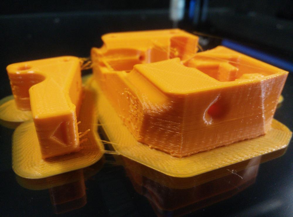

ER1C Posté(e) Octobre 16, 2019 Auteur Partager Posté(e) Octobre 16, 2019 En distance de rétra 8 j'ai le même résultat qu'en 10mm. Je viens de prélever le tube PTFE d'origine de ma Dagoma et j'ai relancé la Créality sans toucher au rétra (toujours distance = 8)... à suivre. Lien vers le commentaire Partager sur d’autres sites More sharing options...
Titi78 Posté(e) Octobre 20, 2019 Partager Posté(e) Octobre 20, 2019 Le 16/10/2019 at 09:10, ER1C a dit : Je viens de prélever le tube PTFE d'origine de ma Dagoma et j'ai relancé la Créality sans toucher au rétra (toujours distance = 8)... à suivre. Ça a donné quoi ? Normalement ça devrait être tout bon Lien vers le commentaire Partager sur d’autres sites More sharing options...
ER1C Posté(e) Novembre 1, 2019 Auteur Partager Posté(e) Novembre 1, 2019 Sorry for the late answer, I was on holidays Résultat: plus de sous extrusion, en effet. Par contre ça n'est pas parfait... Puis j'ai refait une impression avec toutes les valeurs par défaut: ...ça vous inspire quoi? Lien vers le commentaire Partager sur d’autres sites More sharing options...
