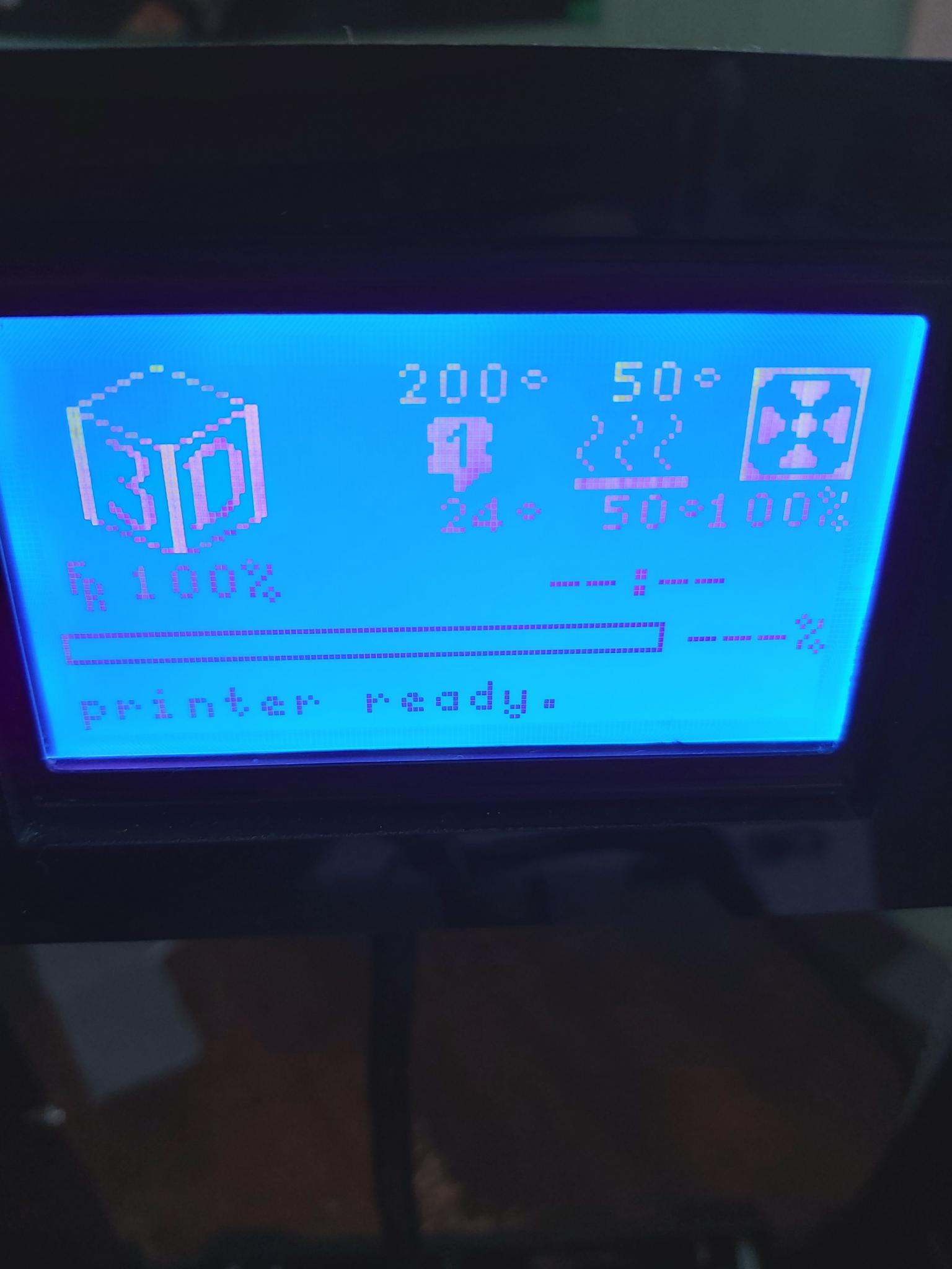

ptitemini72 Posté(e) Septembre 25, 2019 Partager Posté(e) Septembre 25, 2019 Bonjour, Voilà j'ai un gros soucis ma buse ne monte plus en température j'ai vérifier tous les fils au cas ou il 'yen avait un de débrancher et tous sont branchés correctement et donc j'ignore complétement d'ou vient cette panne. Est-ce que c'est une piéce qui est fichu ou un fil qui est fichu ? Lien vers le commentaire Partager sur d’autres sites More sharing options...
pafpaf Posté(e) Septembre 25, 2019 Partager Posté(e) Septembre 25, 2019 salut tu a de grande chance que ta cartouche de chauffe et hs reste plus cas la changer 1 Lien vers le commentaire Partager sur d’autres sites More sharing options...
ptitemini72 Posté(e) Septembre 25, 2019 Auteur Partager Posté(e) Septembre 25, 2019 il y a 47 minutes, pafpaf a dit : salut tu a de grande chance que ta cartouche de chauffe et hs reste plus cas la changer Et la cartouche de chauffe c'est quoi exactement ? car il y'a pas longtemps que j'ai mon imprimante 3D anet a6. Lien vers le commentaire Partager sur d’autres sites More sharing options...
pafpaf Posté(e) Septembre 25, 2019 Partager Posté(e) Septembre 25, 2019 (modifié) je te mais un lien qui en diras plus on la trouve sur le bloc de chauffe a coté de la buse https://fr.aliexpress.com/item/32945065613.html?spm=a2g0o.productlist.0.0.3415277fBP0DVG&algo_pvid=59505783-f976-4697-90aa-87f2c51de854&algo_expid=59505783-f976-4697-90aa-87f2c51de854-0&btsid=7406634f-a961-45cf-b9c7-98355be34bba&ws_ab_test=searchweb0_0,searchweb201602_2,searchweb201603_53 Modifié (le) Septembre 25, 2019 par pafpaf 1 Lien vers le commentaire Partager sur d’autres sites More sharing options...
ptitemini72 Posté(e) Septembre 25, 2019 Auteur Partager Posté(e) Septembre 25, 2019 il y a 14 minutes, pafpaf a dit : je te mais un lien qui en diras plus on la trouve sur le bloc de chauffe a coté de la buse https://fr.aliexpress.com/item/32945065613.html?spm=a2g0o.productlist.0.0.3415277fBP0DVG&algo_pvid=59505783-f976-4697-90aa-87f2c51de854&algo_expid=59505783-f976-4697-90aa-87f2c51de854-0&btsid=7406634f-a961-45cf-b9c7-98355be34bba&ws_ab_test=searchweb0_0,searchweb201602_2,searchweb201603_53 Merci beaucoup pour ta réponse et c'est vrai que mon bloc de chauffe a l'air grillé. Lien vers le commentaire Partager sur d’autres sites More sharing options...
pafpaf Posté(e) Septembre 25, 2019 Partager Posté(e) Septembre 25, 2019 la petite résistance c'est ta sonde de th° un peut fragile ne pas trop serré et bien voila ne reste plus cas la changer 1 Lien vers le commentaire Partager sur d’autres sites More sharing options...
ptitemini72 Posté(e) Septembre 25, 2019 Auteur Partager Posté(e) Septembre 25, 2019 il y a 4 minutes, pafpaf a dit : la petite résistance c'est ta sonde de th° un peut fragile ne pas trop serré et bien voila ne reste plus cas la changer J'ai trouvé ces piéces là sur Amazon c'est ok pour mon imprimante anet A6 ? https://www.amazon.fr/dp/B07J43HFLK/ref=sspa_dk_detail_1?psc=1&pd_rd_i=B07J43HFLK&pd_rd_w=sTA2a&pf_rd_p=42b0c882-2f60-488f-b868-d46b19aecf92&pd_rd_wg=pDsln&pf_rd_r=0SQ3FR1HT07G1WXCV0 Lien vers le commentaire Partager sur d’autres sites More sharing options...
