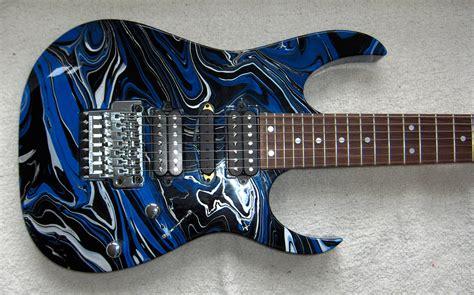

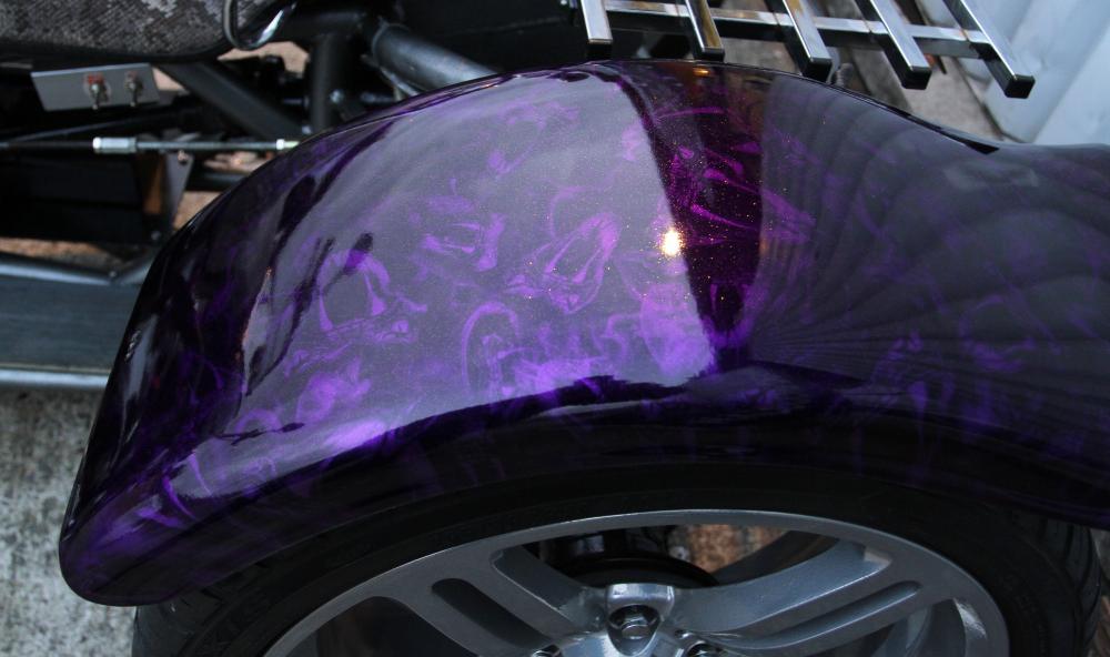

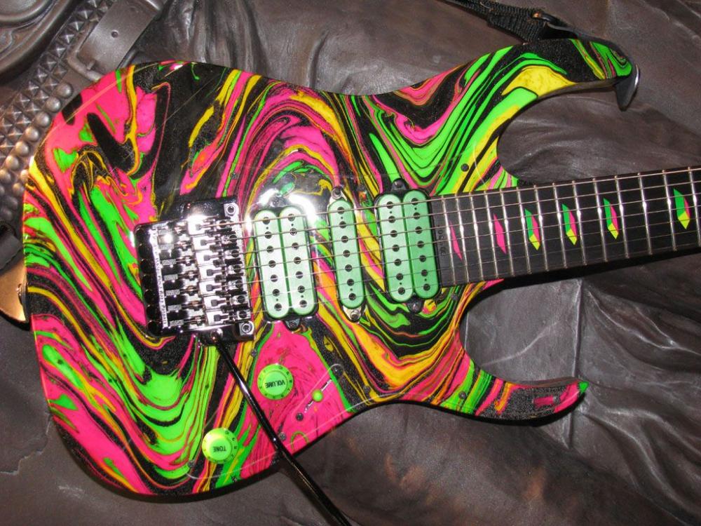

Cwazy-Cookie Posté(e) Septembre 25, 2019 Partager Posté(e) Septembre 25, 2019 (modifié) Bonjour à tous, Petit essaie pour vous faire découvrir la technique du transfert de peinture par eau, ou Hydro dipping pour faire plus classe ! Je découvre et partage mon initiation avec vous, donc possible que je disent ou fassent des conneries. Avant ça, c’est quoi ce truc ? Selon google ; Le transfert de peinture par bain d’eau (hydrographics) est un concept innovant qui permet sans adhésif de personnaliser tous types de supports pouvant être peints et trempés dans l’eau. Donc le principe sera de déposer une couche de peinture dilué avec un medium en surface, de crée ses motifs,etc… et une fois que le résultat nous plaît. Bim, bam, boom, on la trempe dans l’huile l’eau. Les résultats sont bluffant et à la porter de tous ! Après faut chopper le coup de main et surtout bien préparer sa peinture et son support ! Une vidéo explicative suivi de quelques exemple pour imager mes propos et on rentre dans le vif du sujet ! C’est cool hein ? Bon, comment on fait ça chez nous alors ? Avant toute choses,faut faire son choix ! Trois option pour la peinture A) Vous optez pour de la peinture en bombe que vous allez pulvériser en surface comme sur la deuxième vidéo. (Avec le risque que Greta Thunberg débarque pour vous cassez la gueule par souci d’écologie) B) Vous optez pour des films de peinture avec motifs intégré. On en trouve sur Amazon avec de pas très bonne notes entre 5 et 25€. https://www.amazon.fr/LImpression-transfert-0-5-mx2-Autocollant-Hydrographics/dp/B07H3QPHRX/ref=sr_1_23?__mk_fr_FR=ÅMÅŽÕÑ&keywords=hydro+dipping&qid=1569411955&sr=8-23 C) On prépare de l’acrylique mélanger à du médium qu’on dépose à la surface avec une pipette ou autre. Pour le moment, je me contente de la dernière solution. Moins salissante, polluante et surtout plus économique que le reste. Pour réaliser ceci chez vous, il vous faudra ; - Une pièce à peindre (logique quand tu nous tiens !) - De l’apprêt - Peinture acrylique - Medium pour peinture - Un bac étanche - De l’eau - De l’huile de silicone (facultatif) - Du vernis pour les finitions J’ai trouvé mon bonheur chez action pour un peu plus de dix euros encore une fois et on a de quoi en dipper du PLA ! (J’adore ce magasin!!!) Partie 1 : Imprime et ponce! On commence par imprimer la pièce de son choix. Perso j’ai opté pour un boîtier histoire de protéger ma petite framboise qui gère l’imprimante. Une fois finis, on retire les supports et on ponce,encore et encore jusqu’à obtenir une surface propre, lisse, douce et soyeuse ! Je plaisante pas, on ne va pas plus loin tant que le support est nickel ! C’est la base de la post-production ! Les petits défaut ressortiront encore plus avec une couches d’apprêt et de peinture. On économise donc du temps et des matériaux en s’attardant sur cette partie. Une fois fini on dégraisse au vinaigre blanc ou à l’eau pour retirer les poussières et on fait sécher. Partie 2 : Soit bien apprêter ! Une fois notre support bien poncé,propre et enfin sec. On va pouvoir sortir le pinceau ! Je dilue de l’apprêt avec un peu d’eau pour le rendre plus fluide et hop. Je tartine une première fois ma pièce de manière généreuse, ensuite je sèche mon pinceau et je viens retirer l’excédent et étirer le reste. Ensuite un léger ponçage au grain 400 pour retirer les défauts de la peinture (je peins comme un nazbrok, mais c’est une autres histoire). Et on recommence. Une fois les deux fines couches posé,poncé, on obtiens une pièce déjà pas trop dégueulasse visuellement et sur laquelle notre peinture va venir s’accrocher comme une teigne ! Voici mon résultat. Le premier qui me jette une tomate, je lui renvoi une pierre ! Vous êtes prévenus ! Partie 3 : La préparation du Bac Voilà, notre pièce est devenu grande, elle est au lycée depuis 3ans. Il est temps de préparer son bac de manière sérieuse ! Pour ma part ce sera un bidon d'eau déminéralisé coupé! On commence donc par préparer les couleurs souhaités. Dans mon cas ce sera du ‘’White titanium’’ et ‘’Black’’ qu’on va venir dilué avec du médium dans les proportions de 1 pour 2. Soit un volume de peinture pour deux volume de médium. Et on touille jusqu’à obtenir un mélange homogène. Du moins en théorie. Ensuite on prépare sa zone de travail, il faut tout avoir sous la main une fois lancée. Donc on prépare déjà le support sur lequel notre ‘’œuvre’’ va sécher, l’œuvre en question et on rempli notre bac d’eau. Et là mes amis, laissés parler vos âmes d’artiste incompris ! Jouer avec les couleurs, les effets, l’écoulement naturel de la peinture à la surface et un couteau ou un bout de bois pour crée des motifs ! Le point positif est qu’on peut vraiment s’amusé et expérimenté. Le motifs sera définitif uniquement lorsque votre pièce sera trempé dedans ! Votre âmes d’artiste est satisfaite du résultat ? Si oui, on passe à la suite ! Partie 4 : Le plongeon ! Le plus dur reste à faire ! Il va falloir dipper maintenant ! Peu d’info sur la technique à employer. Beaucoup de maker semble le faire au feeling et ajuster au fur et à mesure de leurs expérience. Il faut plonger sa pièce de manière à ce que le transfert depuis l’eau se fasse en ‘’douceur’’ et de manière uniforme. Et surtout, adapter l'angle de plonger en fonction de la pièce à peindre. Ainsi en théorie, en fonction du geste il sera possible d'obtenir différent résultat avec le même motif de base. Une simple rotation du poignet lors de la plongé, l'angle qui varie ,etc...auront une incidence direct sur le transfert. Du coup un petit essaie avec un porte clef qui fait aussi arme d'auto-défense trop kawaï. Et c'est là catastrophe! La peinture coule direct au fonds ou se dilue dans l'eau, rien ne reste à la surface et le final est dégueulasse. Je test un mélange au ratio 1:1 peinture pas assez liquide qui reste en tas à la surface. Je suis pas du genre à rester sur un echec, du coup je sors sur la terrasse. Deux bombes de peinture et là c'est parti grave en cacahuète! J'ai diper 4-5 fois de suite pour obtenir un résultat pas trop dégueulasse et voilà pour le moment. La pluie m'a stopper dans mon élan donc je me contenterais de ce résultat. Encore du progrès à faire! On pose sa pièce et c’est partie pour 24h minimum de séchage ! Partie 5 : Un peu de vernis sur les orteils ? C'est sec? Sure? Alors on va finir par un coup de vernis pour protéger son œuvre et éviter que la peinture s’écaille rapidement. Libre à vous de choisir ce qu’il vous plaît. En bombe ou pots, mat, satiné ou brillant ? Adapter en fonction de la pièce ! Mais pour cette partie, rendez-vous demain. C'est pas encore sec chez moi. Bilan de cet après-midi. - Il est important de ne pas oublier de mettre des gants, même dans un élan qui semble être un mix entre la frustration et la créativité. - Le dipping fonctionne parfaitement sur les doigts aussi. - Trouver une solution pour maintenir l'acrylique en surface - Les bombes font l'affaire. De prochain test viendront dans les jours qui viennent. Le temps de nettoyer mes doigts du moins et de racheter un peu de peinture. La prochaine fois je mets la dose diluer à 1:1.5. Et je revois grandement mes gestes pour une meilleurs accroches de la peinture sur la pièce. Bref, sa parait simple dans les vidéos, moins en réalité. Mais je l'aurais un jours, je l'aurais! Modifié (le) Septembre 25, 2019 par Cwazy-Cookie 6 Lien vers le commentaire Partager sur d’autres sites More sharing options...

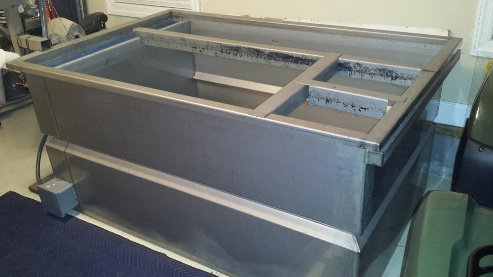

Cwazy-Cookie Posté(e) Septembre 26, 2019 Auteur Partager Posté(e) Septembre 26, 2019 Hello, J'étais passé à coté du tuto sur la marbrure, merci! Citation C'est pas franchement beau.... Je suis pas satisfait du résultat pour le moment. J'ai quand même finalement réussi à accrocher de la peinture via ce procéder, la fameux verre à moitié plein. En plus la peinture en bombe à un sacré défaut, elle crée un film bizarre à la surface de l'eau. D'ailleurs on le repère sur les vidéo d'hydro dipping, ça fait une croûte à la surface qui se solidifie et crée un effet ''toile d'araignée''. Mais je suis optimiste pour l'avenir. Sinon info glaner durant mon insomnie d'hier. - Un angle de pénétration dans l'eau de 45° semble être optimal. - Utiliser de l'eau entre 20 et 30° Vite que je fasse le plein de peinture. Je suis entrain de préparer mes cobayes en prévision. Des impression low-poly rempli d’arête, ça va être drôle. Si les test sont concluants, on passera au chose sérieuse. *rire diabolique* Faut aussi que je trouve un bac correct et que j'imprime un système de séparation de ce genre. @DBC3D en effet il s'agit du fameux film. Mais faut acheter plusieurs produit,activateur,etc... en sus. La facture monte vite avec les frais de ports... Sinon j'ai trouver pas mal de petit e-commerce qui commercialise beaucoup de motif pour des tarifs correct comparé au fleuve. Si un aventurier désire essayer. Bref, la route est encore longue. Lien vers le commentaire Partager sur d’autres sites More sharing options...
