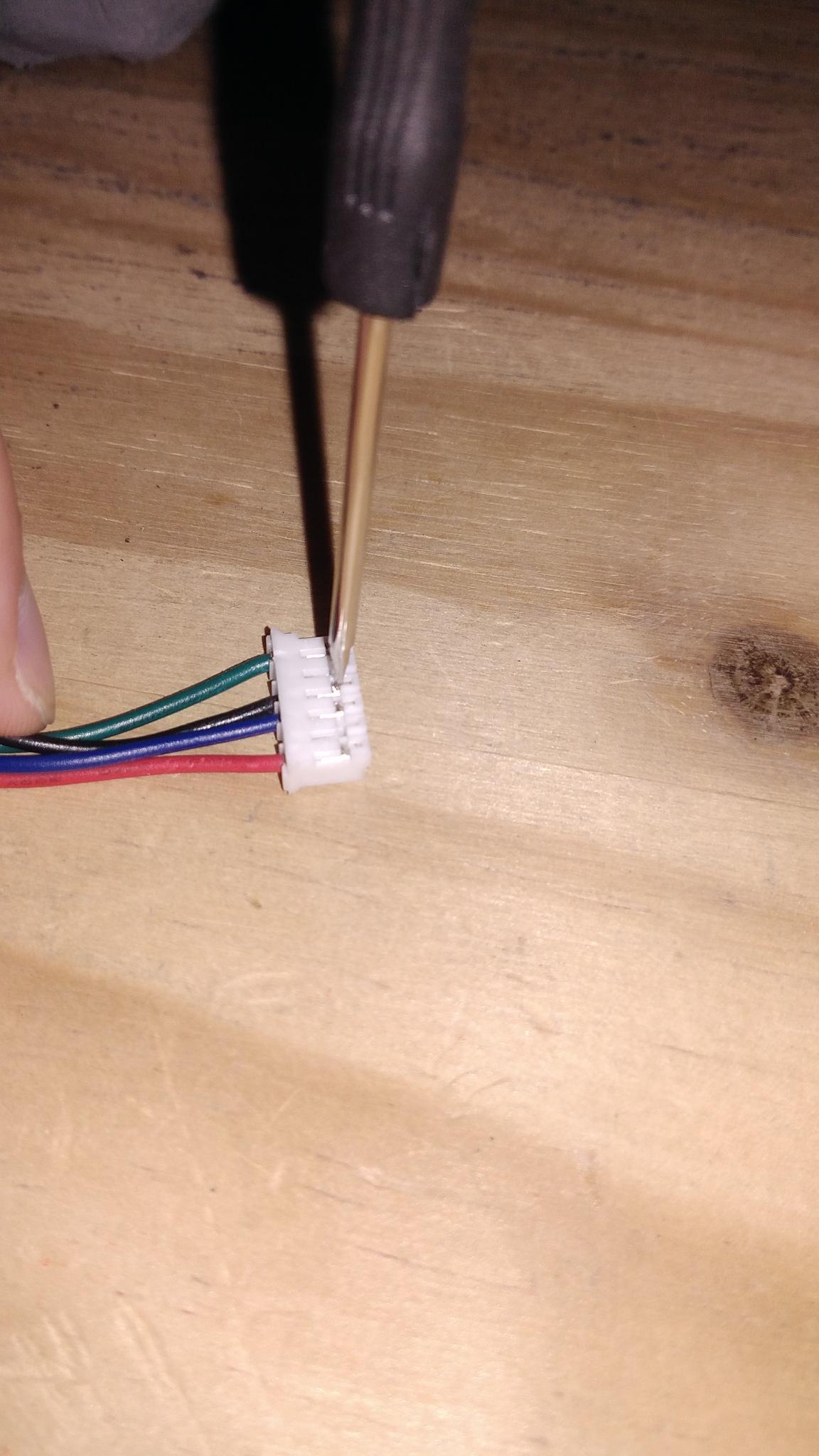

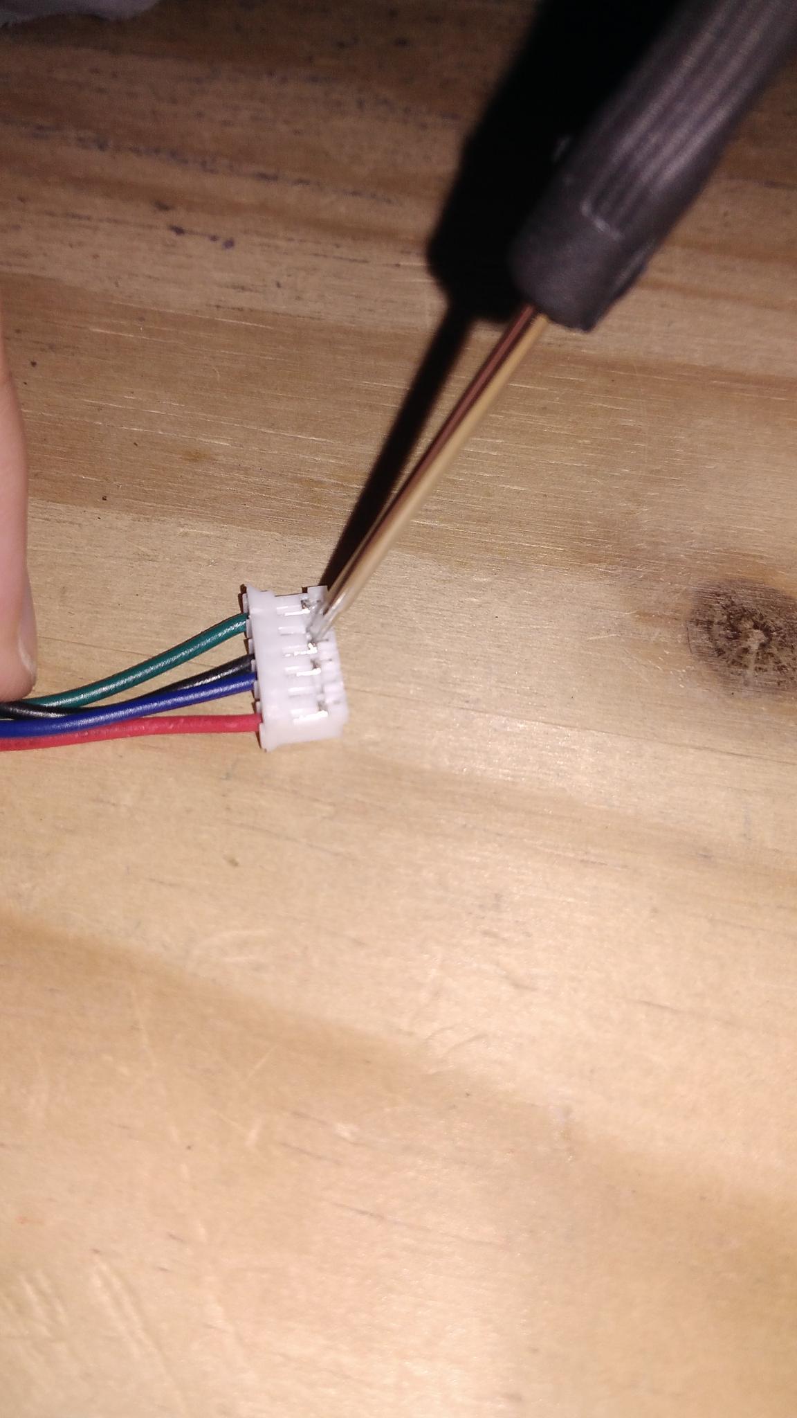

Yo' Posté(e) Septembre 26, 2019 Partager Posté(e) Septembre 26, 2019 Hello, J'ai récemment acheté ce moteur que je pilote avec un DRV8825. Lors de la demande de mouvement, ça donne ça. Qui n'est pas vraiment ce que je voudrai. Afin de palier ce désagrément, j'ai : Mis un autre moteur à la place : il tourne. Augmenté la tension au niveau du réglage du driver : pas mieux Fait tourné le moteur à la main : il tourne mais quand j'arrête de le faire tourner, il ne tourne plus. A noter que lorsque le moteur est alimenté, à chaque pas, il y a un fort courant d'appel qui fait baisser l'éclairage LED de l'imprimante. Je ne vois que deux solution : le câblage du moteur est mauvais. Le moteur est défectueux. Du coup, ma question est : est ce que je peux modifier l'ordre des quatre fils qui alimentent le moteur ? Help @Jean-Claude Garnier ! Lien vers le commentaire Partager sur d’autres sites More sharing options...
biostrike Posté(e) Septembre 26, 2019 Partager Posté(e) Septembre 26, 2019 Les paires sont probablement pas câblées de la même façon que ton autre moteur. Avec un multimètre vérifie que tu as continuité entre fil d'une même paire. 1 1 Lien vers le commentaire Partager sur d’autres sites More sharing options...
Jean-Claude Garnier Posté(e) Septembre 26, 2019 Partager Posté(e) Septembre 26, 2019 il y a 36 minutes, Yo' a dit : Help @Jean-Claude Garnier ! Mééé Euh ! pourquoi moi !!!! J'ai rien fait..... Oui, il faut juste que tu vérifies si ça se croise pas les bras au niveau du connecteur. Le problème avec ces petites pines, c'est pour les sortir sans les abîmer afin de les remettre dans le bon ordre. On PEUT, je l'ai déjà fait, mais c'est pas gagné il y a 46 minutes, Yo' a dit : j'ai fait tourner le moteur à la main : il tourne mais quand j'arrête de le faire tourner, il ne tourne plus Ouais, si tu te relis bien, ça paraît ASSEZ normal. C'est comme si tu dirais "quand j'arrête de marcher, mes pieds sont immobiles" Boooon j'déconne, c'est pô gentil 1 Lien vers le commentaire Partager sur d’autres sites More sharing options...
Yo' Posté(e) Septembre 26, 2019 Auteur Partager Posté(e) Septembre 26, 2019 Hello, Merci pour vos réponses, ça m'a bien servi. Après quatre essais, j'ai trouvé la bonne combinaison. Le moteur n'est pas construit comme les autres. Si on prend le connecteur à six broches coté moteurs (1 2 3 4 5 6), j'ai 2.2 ohms entre les pins 1 et 3 et 2.2 ohms entre les pins 4 et 6. Alors que sur mon autre moteur, j'ai une résistance entre les bornes (1-4) et (3-6). M'enfin, ça tourne. J'vais aller poster une photo du brochage sur Amazon. 1 Lien vers le commentaire Partager sur d’autres sites More sharing options...
Jean-Claude Garnier Posté(e) Septembre 26, 2019 Partager Posté(e) Septembre 26, 2019 T'es arrivé facilement à dépiner les pines ? Lien vers le commentaire Partager sur d’autres sites More sharing options...
Yo' Posté(e) Septembre 26, 2019 Auteur Partager Posté(e) Septembre 26, 2019 Avec force et violence et un petit tournevis. Nan, en vrai, ça se fait bien. J'ai appuyé sur la pin en métal (là ou il a la boule), puis j'ai incliné le tournevis pour soulever la languette plastique tout en maintenant la pin appuyée) Puis faut tirer en même temps sur le câble correspondante. Le connecteur est posé sur le bureau pour faire les photos, mais lorsque j'ai fait ça, je l'avait dans les mains. Lien vers le commentaire Partager sur d’autres sites More sharing options...
