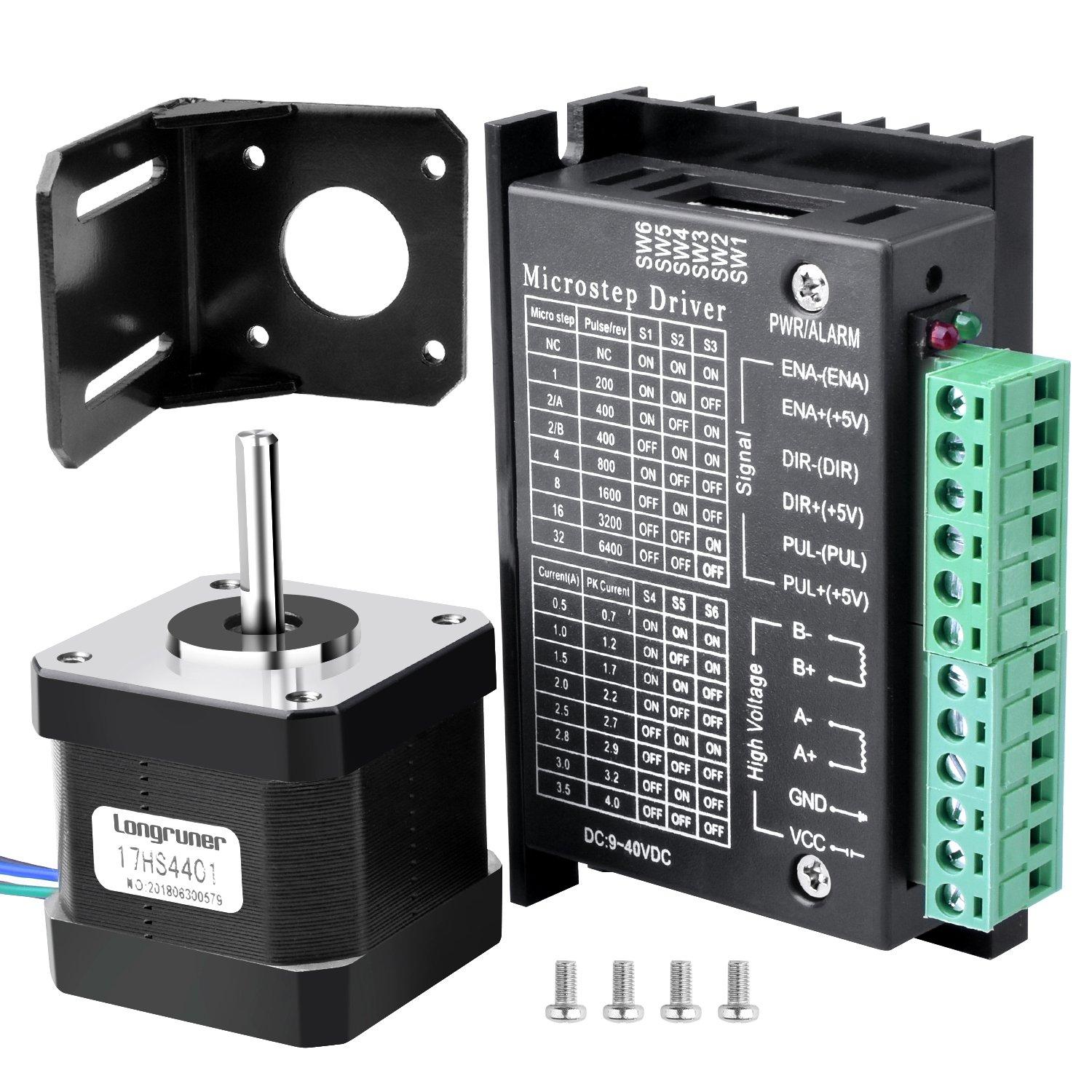

Papy2568 Posté(e) Septembre 26, 2019 Auteur Partager Posté(e) Septembre 26, 2019 J'ai reçu cet ensemble aujourd'hui. Mais l'utilisation n'est pas pour une cnc ou une imprimante 3d. Faisant du modélisme ferroviaire, ce moteur me servira pour réaliser un pont tournant. Pas besoin qu'il soit super puissant. par contre ce matériel m'a été livré sans notice. Je m'y attendais... pour le branchement, moteur et arduino, aucun soucis. Mais par contre il y a 6 inter dip sur le côté du driver et je ne comprends pas comment les positionner. Il y a bien un tableau avec des valeurs sur la face du driver, mais je suis largué... @+ Lien vers le commentaire Partager sur d’autres sites More sharing options...
fran6p Posté(e) Septembre 26, 2019 Partager Posté(e) Septembre 26, 2019 il y a une heure, Papy2568 a dit : Mais par contre il y a 6 inter dip sur le côté du driver et je ne comprends pas comment les positionner. I Sur le tableau, les SWitches 1 à 3 permettent de régler les micro-pas du moteur (16 sur nos imprimantes généralement) donc SW1=SW2= OFF et SW3=ON. Pour les switches 4 à 5, c'est pour régler le courant en fonction du moteur en ta possession (datasheet pour avoir les valeurs). Le moteur de ton lien est donné pour 1,7A (rated current / phase) donc toujours d'après le tableau SW4=SW5= ON et SW6= OFF Lien vers le commentaire Partager sur d’autres sites More sharing options...
biostrike Posté(e) Septembre 26, 2019 Partager Posté(e) Septembre 26, 2019 C'est en anglais, mais ça peut dépanner : https://forum.arduino.cc/index.php?action=dlattach;topic=558523.0;attach=266385 Lien vers le commentaire Partager sur d’autres sites More sharing options...

Papy2568 Posté(e) Septembre 27, 2019 Auteur Partager Posté(e) Septembre 27, 2019 En effet j'ai tout compris au niveau des branchements, mais par contre au niveau du programme arduino c'est une autre paire de manches. Je suis complètement paumé. ce moteur est un bipolaire avec 200 pas. Je veux le programmer afin qu'il fasse 180° lors de l'appui d'un bouton poussoir. comment programmer tout ce schmilblick @+ Lien vers le commentaire Partager sur d’autres sites More sharing options...
Tircown Posté(e) Septembre 27, 2019 Partager Posté(e) Septembre 27, 2019 Il y a des librairies toutes faites pour contrôler un moteur dont celle çi: https://www.arduino.cc/en/reference/stepper Il y a la liste des fonctions de la librairie et des exemples de code sur lesquels s'appuyer dans ce lien. Lien vers le commentaire Partager sur d’autres sites More sharing options...
