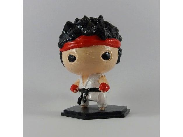

saaru Posté(e) Septembre 27, 2019 Auteur Partager Posté(e) Septembre 27, 2019 t’inquiète je me suis bien renseigner a coté, j'ai déjà sculpté de la figurine et peint beaucoup trop de figurine dans ma vie xD (joueur warhameur 40000), du coup j'ai déjà stand de peinture pinceau et aerographe etc ... Mais pour le coup j'accepte ce que donnera l'impression en 0.2 mm sans le traiter derrière, l'idée étant d'avoir du custom a moindre prix. c'est les seules photo que j'ai sous la main : 1 Lien vers le commentaire Partager sur d’autres sites More sharing options...
