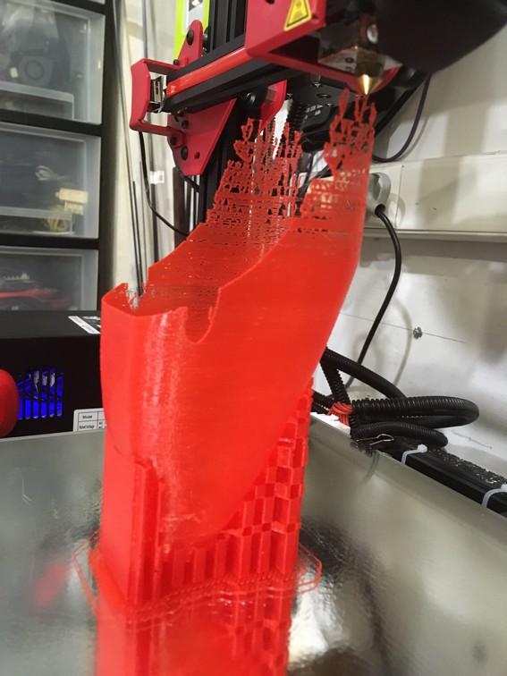

Je n'arrive pas à résoudre ce problème de dentelle qui survient à une certaine hauteur avec en dont un bouchon qui se forme dans la buse.
Cela fait 2 fois que je fais cette impression, rien à faire, j'ai pourtant changé les paramètres.
Sur des conseils, la première fois j'ai imprimé comme ceci:
EXTRUDEUSE
buse 0.4
multitiplicateur 1
largeur d'extrusion 0.4
rétractation 2mm
rétractation supplémentaire -0.5
élévateur rétractation 0
vitesse rétractation 50mm/s
COUCHE
hauteur de couche 0.15
couche solide inférieur  1
couche solide supérieur  1
coque périmètre 1
hauteur première couche 90%
largeur première couche 100%
vitesse première couche  40%
ADDITION
couche de la jupe 1
décalage de la jupe 4mm
contour de la jupe 2
radeau 1 couche
REMPLISSAGE
pourcentage de remplissage interne 0
SUPPORT
0 0
TEMPERATURE
buse 215
lit 50
REFROIDISSEMENT
refroidissement 0
VITESSE
vitesse par défaut 30mm/s
sous vitesse de contour 80%
sous vitesse de remplissage solide 80%
sous vitesse de structure de support 80%
vitesse de mouvement rapide XY  80mm/s
axe Z 16.7mm/s
AVANCES
type de mur fin extérieur accepter l'extrusion simple de murs
type de mur fin intéreur autoriser remplissage mur simple
