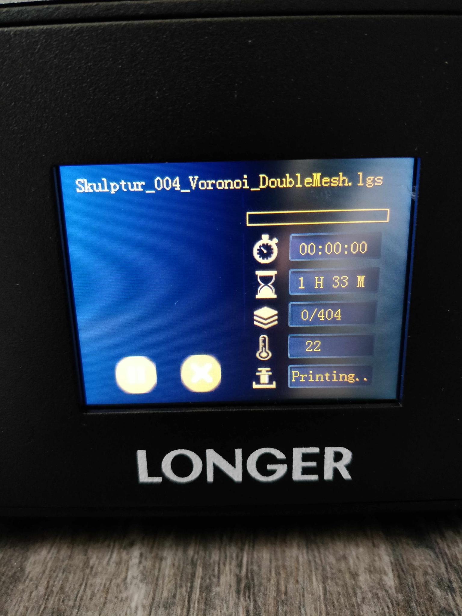

math53 Posté(e) Septembre 28, 2019 Partager Posté(e) Septembre 28, 2019 oui moi depuis 1 semaine j'ai eu le temps d'imprimer 3 des modèles contenus sur la SD fournie personnellement je m'attendais à mieux .... j'ai des traces qui ressemble à du wobble ! bizarre mais mon plus gros problème c'est que je slice des fichiers STL avec le logiciel longerware3D (quand ce dernier ne plante pas c'est une vrai catastrophe !) je mets le fichier .LGS sur la carte SD et quand je veux lancer l'impression sur l'imprimante avec la SD il se passe rien comme bloquer (voir la photo) !!!! j'ai écris à Longer j'attends un retour .... Lien vers le commentaire Partager sur d’autres sites More sharing options...

math53 Posté(e) Septembre 29, 2019 Partager Posté(e) Septembre 29, 2019 @eloflor donc toi aussi tu n'arrives pas à imprimer un fichier stl que tu as slicé ? si c'est le cas pourrais-tu faire un mail à Longer3D à l'adresse suivante http://www.longer3d.com/contact-us/ car je les ai contacté et leur réponse est bidon donc si nous sommes plusieurs à remonter le problème alors peut-être vont-ils bouger !! idem pour @gisclace pour le remplissage des pièces c'est pas comme sur une impression FDM tu ne peux pas jouer sur un coefficient de remplisage mais pour économiser de la résine tu peux évider la pièce et faire des trous d'évacution avec chitubox ou Meshmixer il ya des tutos sur le net (par exemple https://formlabs.com/fr/blog/evider-modeles-3D-economiser-resine-temps/) 1 Lien vers le commentaire Partager sur d’autres sites More sharing options...

math53 Posté(e) Septembre 29, 2019 Partager Posté(e) Septembre 29, 2019 pas de quoi bon j'ai retrouvé une sd de marque (Samsung) je l'ai formaté en FAT32 j'ai slicé avec chitubox puis passé dans le logiciel longerware et là miracle j'ai pu imprimer !!! le tuto pour passer par chitubox : https://www.youtube.com/watch?v=XMgGXb3N6uk&feature=share 1 Lien vers le commentaire Partager sur d’autres sites More sharing options...
gisclace Posté(e) Septembre 29, 2019 Partager Posté(e) Septembre 29, 2019 C'est ce que je te disais dans mon message, de passer par chitubox. Par contre, regardes bien le poids du fichier à l'export, parfois on se retrouve avec des fichier de 0octets ou des parties de fichiers. Lien vers le commentaire Partager sur d’autres sites More sharing options...
