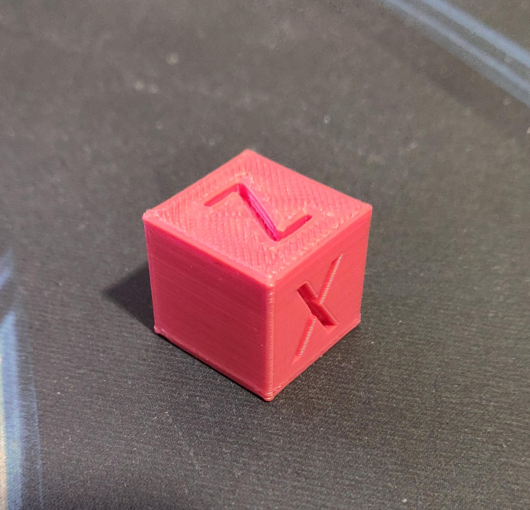

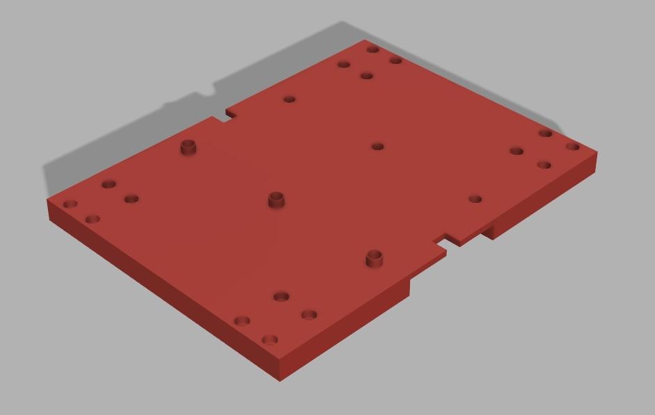

Neolink Posté(e) Septembre 29, 2019 Auteur Partager Posté(e) Septembre 29, 2019 (modifié) Voila à quoi ressemble mes supports de guide (2 écrous M3 à insérer dans la fixation) : Et mon support de plateau : Cube de test (couche 0.2mm), imprimé à 150mm/s et 200mm/s de déplacement : PS : Me serait il possible d'éditer mon sujet afin de le mettre à jour régulièrement ? Modifié (le) Septembre 29, 2019 par Neolink Lien vers le commentaire Partager sur d’autres sites More sharing options...

strblast Posté(e) Octobre 2, 2019 Partager Posté(e) Octobre 2, 2019 Hello Des avancés pour l'axe x ? Pour le support de plateau, il est possible d'avoir les dimensions, un plan ? Je serai assez tenté de le faire dans un autre matériau. Pour l'instant je ne maîtrise pas le petg. En utilisant un logiciel de dessin je pourrais peut-être les avoirs en ouvrant ton stl ? Lien vers le commentaire Partager sur d’autres sites More sharing options...
Neolink Posté(e) Octobre 2, 2019 Auteur Partager Posté(e) Octobre 2, 2019 (modifié) Il y a 4 heures, strblast a dit : Hello Des avancés pour l'axe x ? Pour le support de plateau, il est possible d'avoir les dimensions, un plan ? Je serai assez tenté de le faire dans un autre matériau. Pour l'instant je ne maîtrise pas le petg. En utilisant un logiciel de dessin je pourrais peut-être les avoirs en ouvrant ton stl ? Bonjour, J'échange actuellement avec Igus pour trouver le bon chariot (peut être avec réglage cette fois). Je m'intéresse très attentivement à l'excellent travail de @jipee pour m'en inspirer (je ne vais pas réinventer la poudre ^^). Tu peux utiliser mon fichier STL en l’état, ou sinon libre à toi de lui donner les dimensions ou la forme que tu souhaites. Il faut surtout respecter l'emplacement et les dimensions des passages des vis d'origine (plus large à gauche qu'à droite !) sur lesquelles tu va devoir t'appuyer. Le PETG est (presque) aussi facile à imprimer que le PLA, mais ce dernier devrait suffire. Pourquoi pas du HR-870... Modifié (le) Octobre 2, 2019 par Neolink 1 Lien vers le commentaire Partager sur d’autres sites More sharing options...
jipee Posté(e) Octobre 2, 2019 Partager Posté(e) Octobre 2, 2019 il y a 8 minutes, Neolink a dit : Bonjour, J'échange actuellement avec Igus pour trouver le bon chariot (peut être avec réglage cette fois). Je m'intéresse très attentivement à l'excellent travail de @jipee pour m'en inspirer (je ne vais pas réinventer la poudre ^^). Tu peux utiliser mon fichier STL en l’état, ou sinon libre à toi de lui donner les dimensions ou la forme que tu souhaites. Il faut surtout respecter l'emplacement et les dimensions des passages des vis d'origine (plus large à gauche qu'à droite !) sur lesquelles tu va devoir t'appuyer. Le PETG est (presque) aussi facile à imprimer que le PLA, mais ce dernier devrait suffire. Pourquoi pas du HR-870... chez moi toutes les pièces pour les mgn12 et sur la machine sont en HR870 et c’est déjà très solide ! Lien vers le commentaire Partager sur d’autres sites More sharing options...

strblast Posté(e) Octobre 10, 2019 Partager Posté(e) Octobre 10, 2019 (modifié) bonjour, au faite, il est ton stl de ton plateau? Edit: finalement je l'ai trouvé mais avec un logiciel de Dao je n'arrive pas à avoir la cotatations Modifié (le) Octobre 10, 2019 par strblast Lien vers le commentaire Partager sur d’autres sites More sharing options...
Neolink Posté(e) Octobre 12, 2019 Auteur Partager Posté(e) Octobre 12, 2019 (modifié) Le 10/10/2019 at 19:27, strblast a dit : bonjour, au faite, il est ton stl de ton plateau? Edit: finalement je l'ai trouvé mais avec un logiciel de Dao je n'arrive pas à avoir la cotatations Bonjour, Tu peux essayer avec mon support (je pensais l'avoir déjà partagé) : Support Plateau 2.stl J'utilise le PETG de chez SUNLU et j'en suis très satisfait. Apres il y a le PLA SAKATA HR-870. Modifié (le) Octobre 12, 2019 par Neolink 1 Lien vers le commentaire Partager sur d’autres sites More sharing options...
