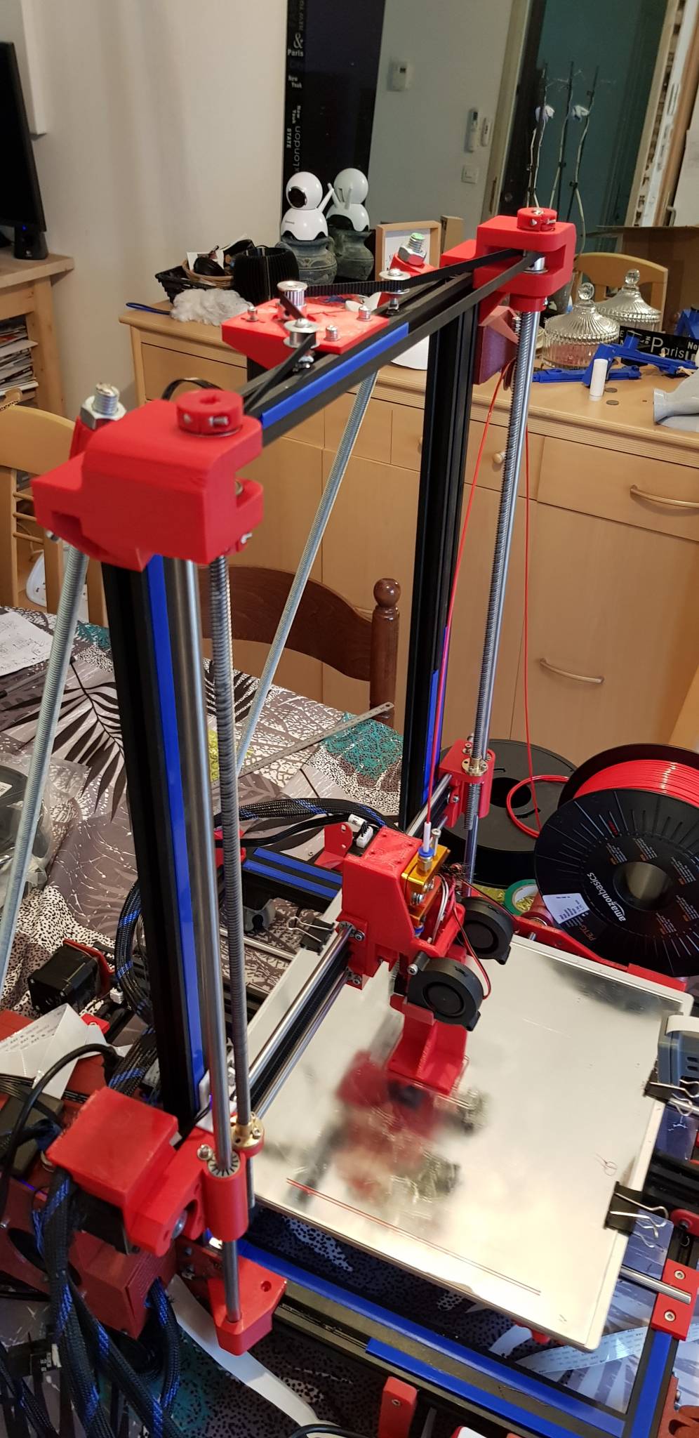

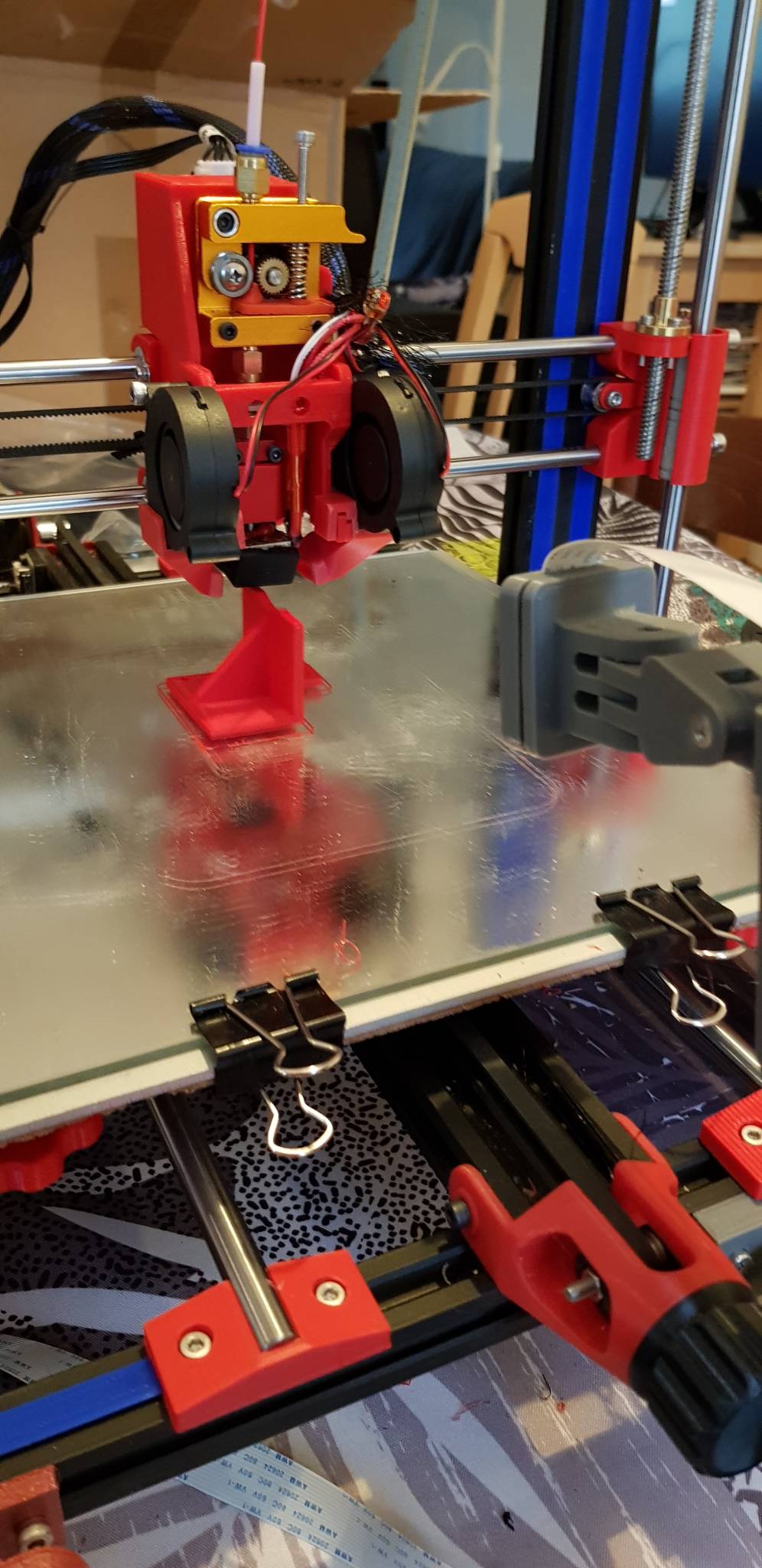

ValeryB Posté(e) Juillet 16, 2020 Partager Posté(e) Juillet 16, 2020 Révélation Bonjour Neolink, tu m'avais conseillé de passer les axes avec les douilles Igus, c'est fait pour les trois axes. Je ne regrette pas cette amélioration. Merci. Lien vers le commentaire Partager sur d’autres sites More sharing options...
ValeryB Posté(e) Juillet 16, 2020 Partager Posté(e) Juillet 16, 2020 1 Lien vers le commentaire Partager sur d’autres sites More sharing options...
ValeryB Posté(e) Juillet 16, 2020 Partager Posté(e) Juillet 16, 2020 @Neolink Lien vers le commentaire Partager sur d’autres sites More sharing options...
Neodyne Posté(e) Juillet 17, 2020 Partager Posté(e) Juillet 17, 2020 Je pense que ce n’est plus une u20 lol Lien vers le commentaire Partager sur d’autres sites More sharing options...
Neolink Posté(e) Juillet 17, 2020 Auteur Partager Posté(e) Juillet 17, 2020 Il y a 12 heures, ValeryB a dit : Très beau travail Effectivement, elle ressemble plus à mon imprimante qu'a une U20 maintenant Lien vers le commentaire Partager sur d’autres sites More sharing options...
Neolink Posté(e) Juillet 17, 2020 Auteur Partager Posté(e) Juillet 17, 2020 Il y a 12 heures, ValeryB a dit : Révéler le texte masqué Bonjour Neolink, tu m'avais conseillé de passer les axes avec les douilles Igus, c'est fait pour les trois axes. Je ne regrette pas cette amélioration. Merci. Bonjour @ValeryB Très jolie travail. Il y a 4 heures, Neodyne a dit : Je pense que ce n’est plus une u20 lol Effectivement, elle ressemble plus à la mienne qu'a une U20 maintenant. Lien vers le commentaire Partager sur d’autres sites More sharing options...
ValeryB Posté(e) Juillet 17, 2020 Partager Posté(e) Juillet 17, 2020 C'est U20 façon Prusa . Maintenant j'ai tendance à mettre la vitesse à 200%. Il me reste à prendre le temps de mettre les fichiers sur Cult. Lien vers le commentaire Partager sur d’autres sites More sharing options...
