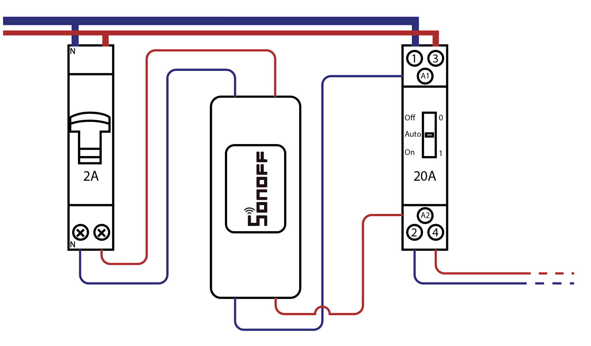

gisclace Posté(e) Mars 26, 2021 Auteur Partager Posté(e) Mars 26, 2021 Hello à tous, Ré-ouverture de mon topîc domotique de ma maison de campagne ^_^ Premièrement, une demande, auriez-vous une ref d'un disjoncteur 20A compatible Google Home ? Je voudrais pouvoir lancer à distance mon chauffe eau, j'ai trouvé deux trois produits sur internet, mais les marques chinoises que je ne connais pas ... Je n'ai pas forcément envie d'en placer dans mon tableau elec .... Si-non, je sais que vous êtes certains à utiliser des modules sonoff, je n'en ai jamais utilisé, du coup, je préfère demander avant de faire une bêtise : Je me dis, je relis mon chauffe-eau à un module sonoff, puis le module sur le disjoncteur 20A en place, mais le hic, je ne trouve pas de relais en plus que 10A .... avez-vous une idée ? Deuxièmement, comme dit dans un précédent message, j'ai installé une poignée de porte Xiaomi ( Aquara N100 ), est franchement, c'est trop bien. hormis la configuration chiante (moi j'avais commandé ma poignée avant la version anglaise, du coup, je n'avais qu'une madame qui parlait mandarain dans la poignée), ça fonctionne super bien et c'est super réactif. C'est loin d'être gadget, et la multiplication des méthodes d'ouverture de la serrure font que tout le monde s'y retrouve. Lien vers le commentaire Partager sur d’autres sites More sharing options...
mikebzh44 Posté(e) Mars 26, 2021 Partager Posté(e) Mars 26, 2021 (modifié) Moi, je ferais plutôt un montage avec un contacteur HP/HC, tu mets ton contacteur en position Auto et tu pilotes l'entrée HP/HC avec un Sonoff ou autre. Sonoff sur ON = 230V => ça chauffe Sonoff sur OFF = 0V => ça chauffe pas Et vu qu'il n'y a pas de consommation sur le Sonoff, plus de soucis avec les ampères. Ton Sonoff remplace le contacteur EDF Modifié (le) Mars 26, 2021 par mikebzh44 Lien vers le commentaire Partager sur d’autres sites More sharing options...
gisclace Posté(e) Mars 26, 2021 Auteur Partager Posté(e) Mars 26, 2021 J'avais la même idée du coup, mais en plaçant le relais après le disjoncteur, je ne suis pas à l'aise avec le fait de placer quoi que ce soit avant le disjoncteur (ça n'est d'ailleurs pas aux normes). Lien vers le commentaire Partager sur d’autres sites More sharing options...
mikebzh44 Posté(e) Mars 27, 2021 Partager Posté(e) Mars 27, 2021 Le relais est après le disjoncteur 2A, je vois pas où est le problème Lien vers le commentaire Partager sur d’autres sites More sharing options...
gisclace Posté(e) Mars 27, 2021 Auteur Partager Posté(e) Mars 27, 2021 ha, pardon, je n'avais pas compris ton montage, en gros (si j'ai bien compris), au lieu d'utiliser le contact sec jour/nuit du compteur, j'utilise le contact sec du sonoff. C'est bien ça ? C'est pas bête du tout Je pensais que tu proposais Arrivée elec --> Sonoff --> disjoncteur 20A --> chauffe eau je vais voir comment brancher ça Thx Lien vers le commentaire Partager sur d’autres sites More sharing options...
mikebzh44 Posté(e) Mars 27, 2021 Partager Posté(e) Mars 27, 2021 Oui, car si c'est une maison de campagne, tu n'as pas dû prendre d'abonnement HC/HP Et ton Sonoff se substitue à la gestion des HC/HP Et vu qu'il ne fait que faire passer ou pas du 230V dans la prise de commande du contacteur, un disjoncteur 2A suffit à le protéger. Je fonctionne avec un branchement un peu similaire sauf que sur mon chauffe-eau de 3000W, j'ai 2 résistances qui sont pilotées par un routeur solaire qui envoie le surplus de production de mes panneaux solaires et tous les soirs, avec Jeedom, je relève la production injectée et je déclenche la 3ème résistance pour un complément si besoin. Lien vers le commentaire Partager sur d’autres sites More sharing options...
gisclace Posté(e) Mars 27, 2021 Auteur Partager Posté(e) Mars 27, 2021 Ok, donc si je fait un rapide shéma (désolé les électriciens du forum ), ça donnerait ça ? J'ai pris l'option jour / nuit, ne sachant dès le début comment j'allais brancher le tout, et il arrive qu'on reste plus que les week-end avec le télétravail maintenant ^_^ 1 Lien vers le commentaire Partager sur d’autres sites More sharing options...

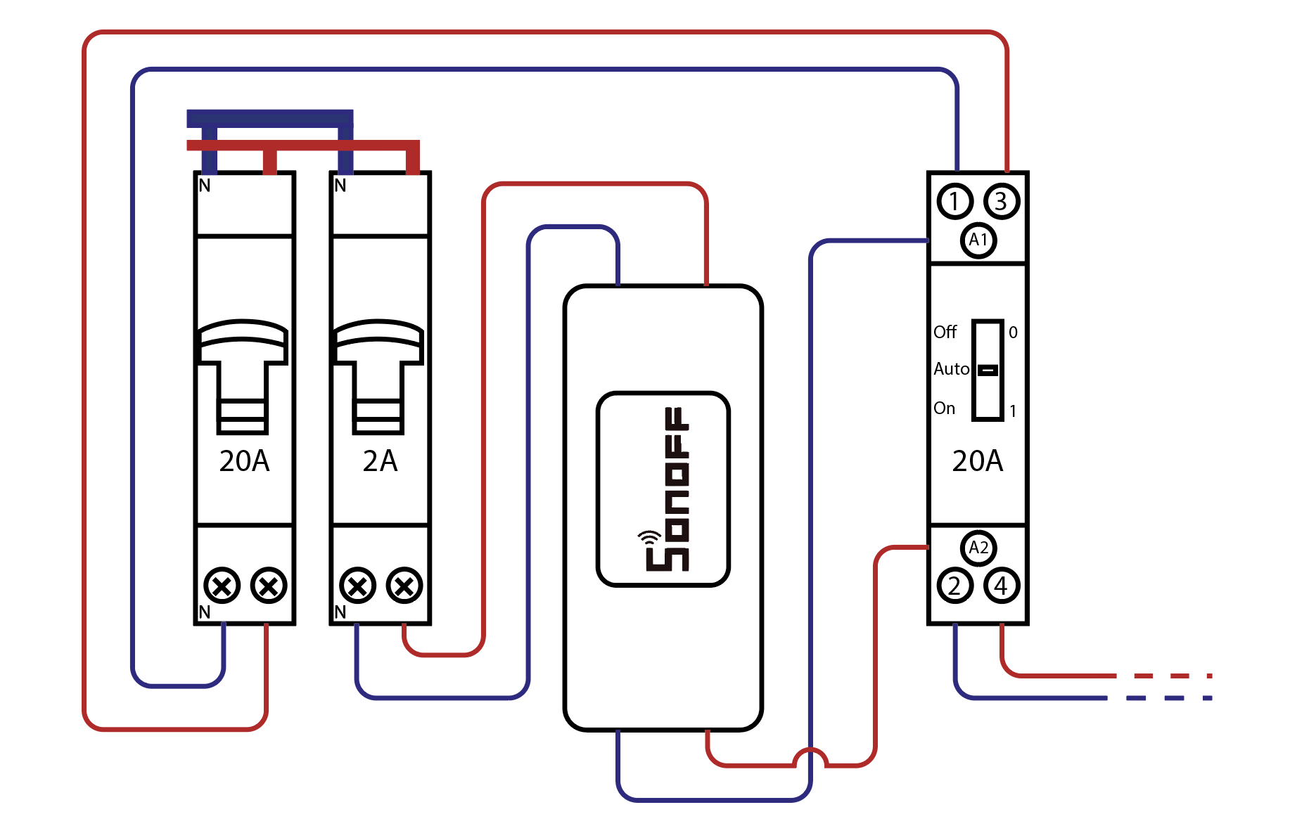

mikebzh44 Posté(e) Mars 27, 2021 Partager Posté(e) Mars 27, 2021 Je sais pas si c'est la norme ou pas mais chez moi, j'ai un disjoncteur de 20A entre l'arrivée de phase et de neutre et la connectique du contacteur : Lien vers le commentaire Partager sur d’autres sites More sharing options...
gisclace Posté(e) Mars 27, 2021 Auteur Partager Posté(e) Mars 27, 2021 Je ne l'avais pas mis pour simplifier le schéma (mais c'est une connerie de ne pas l'avoir dessiner, ça induit en erreur...) : Envoyer du 220v dans les bornes A1 et A2 ça ne pose pas de problème ? Il y a quoi qui passe comme jus depuis le contacteur J/N du compteur ? Lien vers le commentaire Partager sur d’autres sites More sharing options...
mikebzh44 Posté(e) Mars 27, 2021 Partager Posté(e) Mars 27, 2021 Non, je ne pense pas. C'est comme le fil pilote du chauffage à mon avis. Ca sert de contact sec. Lien vers le commentaire Partager sur d’autres sites More sharing options...

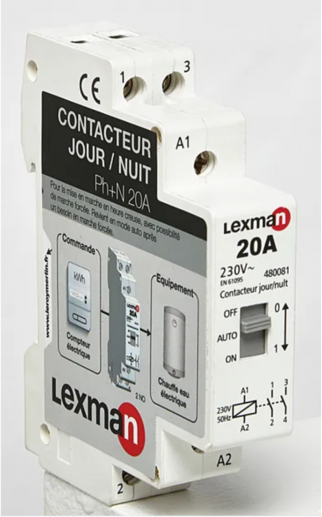

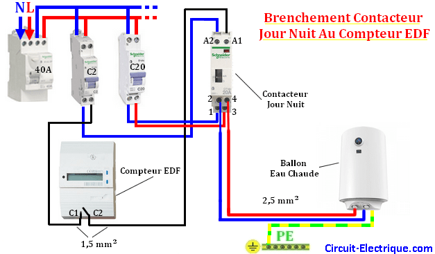

gisclace Posté(e) Mars 27, 2021 Auteur Partager Posté(e) Mars 27, 2021 Je suis tombé sur le même schéma sur un autre site : Du coup, ça me rassure sur le fait que ça ne pose en effet pas de problème ^_^ (source: https://opendomotech.com/chauffe-eau-jeedom-esp-easy/ ) De plus, sur le contacteur que je souhaite prendre : En bas sur le schéma on a bien l'indication en 230V. L’électronique c'est pas trop du tout mon truc, comment ça fonctionne le contacteur ? il y a un changement d'état d'un interrupteur suivant s'il y a du courant ou pas ? Si oui, quand il y a du courant, ça circule non stop ? Lien vers le commentaire Partager sur d’autres sites More sharing options...
mikebzh44 Posté(e) Mars 27, 2021 Partager Posté(e) Mars 27, 2021 Oui, c'est une sorte d'interrupteur piloté et il coupe les 2 banches du circuit (Phase et Neutre) comme tu peux le voir sur le schéma en façade de ton image. Quand c'est un contacteur HC/HP, il a forcément ce comportement mais en fait il s'agit d'un contacteur 2 NO (Normalement Ouvert). Les 2 contacts sont Ouvert si pas de courant qui passe par A1/A2. Il existe l'inverse, des 2NF (Normalement Fermé) et là, les contacts sont Fermés si pas de courant qui passe par A1/A2 Lien vers le commentaire Partager sur d’autres sites More sharing options...
gisclace Posté(e) Mars 28, 2021 Auteur Partager Posté(e) Mars 28, 2021 Je reformule ma question (c'est pas forcément clair ce que j'ai mis ^_^) Si je banche le Sonoff sur une ampoule, quand c'est sur OFF, pas de consommation, quand c'est sur ON, je vais consommer par exemple 5w pour l’ampoule et 0,6w pour le sonoff (0,6w qui sont d’ailleurs consommés h24), mais là dans le cadre du chauffe eau ? Quand c'est sur On, je vais avoir : 2400 w pour le chauffe eau, à nouveau les 0,6w pour le sonoff, et pour le courant qui circule entre A1 et A2 ? Lien vers le commentaire Partager sur d’autres sites More sharing options...
mikebzh44 Posté(e) Mars 28, 2021 Partager Posté(e) Mars 28, 2021 Pour moi, y'aura pratiquement rien entre A1 et A2, y a juste le Sonoff qui va faire coller son relais. Lien vers le commentaire Partager sur d’autres sites More sharing options...
gisclace Posté(e) Mars 29, 2021 Auteur Partager Posté(e) Mars 29, 2021 ça marche. Merci Lien vers le commentaire Partager sur d’autres sites More sharing options...

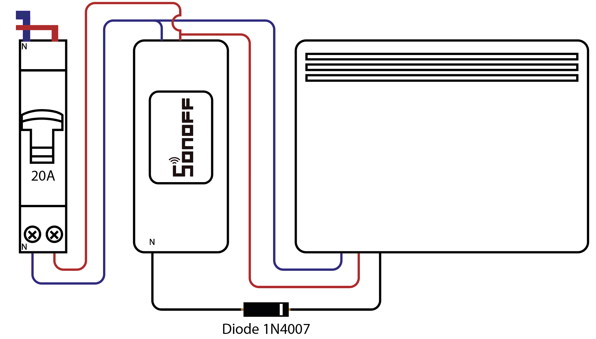

gisclace Posté(e) Avril 12, 2021 Auteur Partager Posté(e) Avril 12, 2021 (modifié) Bon, et bien c'est branché et ça fonctionne au top Merci à vous. J'ai du coup profité de commander un SonOff pour en commander deux, pour "domotiser" le radiateur d'une chambre d'amis (pm: tous mes autres radiateurs sont domotisés par thermostats Nest), du coup, ça donne ça : Ça marche, mais (par ce qu'il y a un mais, et il fait echo à ce que je disais dans un des premiers topic, je veux des systèmes qui fonctionnent et qui sont user friendly), on a deux ordres en sortie : - Il y a du courant qui passe : mode eco - Il n'y a pas de courant qui passe : mode confort Donc, sur l'appli (que ce soit eWeLink ou Google Home), si je mets l’interrupteur sur On, on mets en mode eco (donc on stop la chauffe), si on mets sur off, on mets en chauffe, on éteint pour allumer et on allume pour éteindre En soit, ce n'est pas un gros problème, mais quand même, ça fait pas fini et si je passe la maison (et donc si je fais un partage de mon google home) il faut que j'indique ce genre de chose, là ça va, il n'y a qu'un radiateur dans ce cas, mais in-fine, il y aura 3 chambres d'amis, ce système n'est donc pas viable pour avoir un système parfaitement fluide et compréhensible. A priori, il est possible de jailbreaker le sonoff et de changer ce genre de paramètre, mais on rentre dans du bidouillage, et c'est, à mon sens, exclu pour une gestion correcte dans le temps. Je pense que je vais commander un boitier Heatzy, cela semble être un bon compromis. Modifié (le) Avril 12, 2021 par gisclace Lien vers le commentaire Partager sur d’autres sites More sharing options...
Kachidoki Posté(e) Avril 12, 2021 Partager Posté(e) Avril 12, 2021 Et chez sonoff y'a pas un module avec une sortie double (NO/NC) ? Comme ça il suffirait de câbler sur le NC pour inverser la logique. Sinon passer par un relais intermédiaire pour assurer cette inversion, ça ne fait pas beaucoup plus bricolage que la 1N4007. Lien vers le commentaire Partager sur d’autres sites More sharing options...
gisclace Posté(e) Avril 12, 2021 Auteur Partager Posté(e) Avril 12, 2021 La diode 1N4007 est gainée, elle est invisible avec le module Je ne suis pas un as en électronique (bien loin de là), mais comment tu peux inverser dans ce cas Lien vers le commentaire Partager sur d’autres sites More sharing options...
