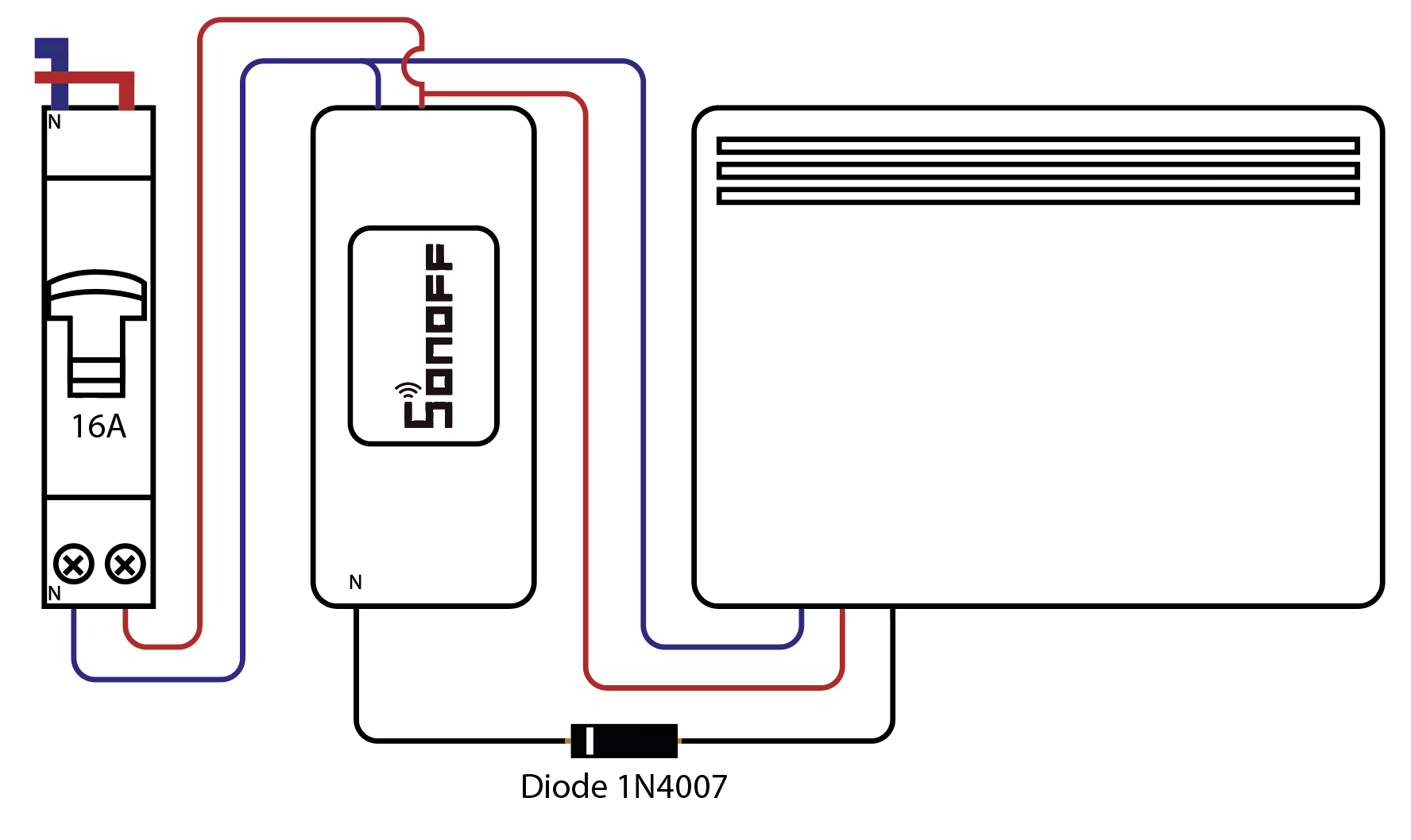

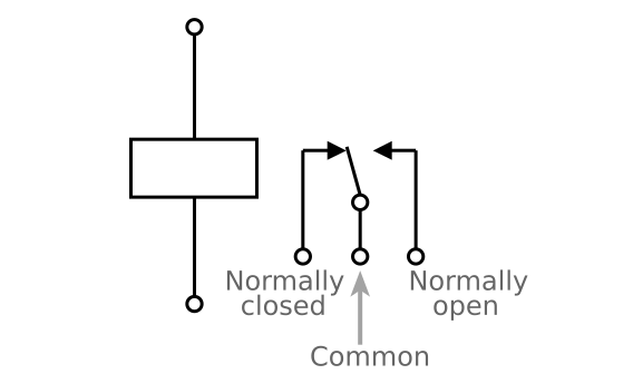

Kachidoki Posté(e) Avril 12, 2021 Partager Posté(e) Avril 12, 2021 Et bien : La phase avec la diode rentre par le common, et ressort par le NC lorsque tu es à OFF => Mode ECO appliqué. Lorsque tu es à ON, le contact bascule et la phase sort sur le NO, plus rien sur le NC => Mode Confort appliqué. Tu peux aussi mettre la diode après le NC, selon le côté pratique de la chose. Le principe est le même si tu as un module sonoff qui possède les deux sorties (je ne sais pas si ça existe, c'est souvent le cas des modules à "contact sec"), ou si tu utilise un relais piloté par le sonoff. 1 Lien vers le commentaire Partager sur d’autres sites More sharing options...

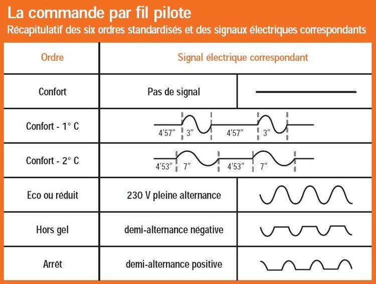

Yo' Posté(e) Avril 12, 2021 Partager Posté(e) Avril 12, 2021 (modifié) Il y a 3 heures, gisclace a dit : - Il y a du courant qui passe : mode eco - Il n'y a pas de courant qui passe : mode confort D’après ce tableau (source), et vu la position de la diode, je dirais que le radiateur est tout simplement arrêté lorsque le Sonoff est sur "on" Et pourquoi ne pas alimenter le radiateur via un relais, comme le chauffe eau, vu que là, il semble être à l’arrêt ? Tes autres radiateurs sont en hors gel ? Il y a un truc qui me dérange dans le schéma électrique, c'est que le Sonoff est protégé par un 20A. Est ce que la section du câble d'alimentation convient, est ce que le Sonoff peut accepter ces 20A ? Modifié (le) Avril 12, 2021 par Yo' Lien vers le commentaire Partager sur d’autres sites More sharing options...

gisclace Posté(e) Avril 13, 2021 Auteur Partager Posté(e) Avril 13, 2021 Hello à tous, Merci pour vos réponses Dans l'ordre : @Kachidoki, mais du coup, cela m'impose un switch en plus ? manuel ou piloté à distance, ou, il existe des trucs automatique ? @mikebzh44, cela ne va pas résoudre l'inversion que j'ai , cela va juste me donner la possibilité de rajouter deux ordres en plus. @papajds, je veux pouvoir garder le mode eco, donc, je ne peux pas couper complétement l'arrivée. @Yo', tu as l’œil je suis sur un 16A derrière et non 20A (radiateur 750W câblé en 1.5). On a bien mode confort et mode eco avec mon branchement (n'ai-je pas tout simplement mis la diode à l'envers sur mon schéma ?) Lien vers le commentaire Partager sur d’autres sites More sharing options...
Kachidoki Posté(e) Avril 13, 2021 Partager Posté(e) Avril 13, 2021 Un switch ? Non, un relais, c'est le sonoff qui le pilote, rien à changer dans ta configuration actuelle. On se contente d'inverser la sortie électriquement. Pour faire simple et en conservant le sonoff actuel, la phase en sortie du sonoff vient alimenter la bobine du relais. Donc un ON sur le sonoff correspond au relais commuté, et un OFF au relais au repos. Maintenant côté contacts du relais, au lieu d'utiliser le contact classique "normalement ouvert", on va utiliser le contact "normalement clos", celui qui manque au sonoff. Ainsi lorsque le sonoff sera à OFF, le relais sera au repos, et il y aura présence de tension sur le contact NC. Lorsque le sonoff sera à ON, le relais sera commuté, et il y aura absence de tension sur le contact NC. Concernant le fil pilote, en effet bien vu @Yo', le mode ECO correspond à une alternance pleine. @gisclace si tu as mis une diode, c'est que tu souhaite utiliser soit le mode HORS-GEL, soit le mode ARRET. Sur le schéma, seules les demies alternances positives passent, donc mode ARRET. Si tu souhaites utiliser le mode ECO, alors il ne faut pas mettre de diode. Le relais est évidemment un modèle 230Vac, qui peut être soit "nu" (composant à souder ou à brocher), soit modulaire à caser dans le tableau, comme un contact HC. Selon la disposition, le sonoff et le relais peuvent être dans le tableau au départ du fil pilote, sinon il faudra effectivement réussir à caser proprement le relais à proximité soit du sonoff, soit du chauffage (impression 3D ? ) Lien vers le commentaire Partager sur d’autres sites More sharing options...
gisclace Posté(e) Avril 13, 2021 Auteur Partager Posté(e) Avril 13, 2021 Bon je me mélange dans les fonctions (pourtant il n'y en a que 4 hein ^_^), je cherche bien à avoir : Hors-gel et en chauffe, donc c'est bon pour ma diode Ok, pour le relais, pour ma culture, ça, c'est ok ? https://www.amazon.fr/22-monostable-modulaire-Contact-contact/dp/B001GPCKBU/ref=sr_1_38?__mk_fr_FR=ÅMÅŽÕÑ&dchild=1&keywords=relais+230vac&qid=1618303535&sr=8-38 Tout ça confirme ce que je disais avant, j'écarte cette solution (SonOff) pour piloter les radiateurs des chambres d'amis. Lien vers le commentaire Partager sur d’autres sites More sharing options...
Kachidoki Posté(e) Avril 13, 2021 Partager Posté(e) Avril 13, 2021 Ce relais conviendrait, tant que c'est une des versions avec un contact NC disponible. Par contre c'est cher... Surtout en modulaire. Si on prend le "composant" relais seul (et pas chez amazon...), ça coute 3-4 euros. Surtout qu'il n'y a aucune puissance à commuter... Pour le mode hors-gel, ta diode est à l'envers sur le schéma. Lien vers le commentaire Partager sur d’autres sites More sharing options...

gisclace Posté(e) Avril 13, 2021 Auteur Partager Posté(e) Avril 13, 2021 il y a une heure, Kachidoki a dit : Pour le mode hors-gel, ta diode est à l'envers sur le schéma. Et bha décidément .... il faut vraiment que j'en reste à l'archi moi ^_^ Quand je le dis que l’électronique c'est pas mon truc. Voici donc le bon schéma (on en sait jamais, si quelqu'un tombe sur ce topic un jour) @mikebzh44, les shelly 2.5 prends du 10A max, ça ne passe donc pas, c'est dommage, c'est une bonne alternative en effet. Lien vers le commentaire Partager sur d’autres sites More sharing options...
Kachidoki Posté(e) Avril 13, 2021 Partager Posté(e) Avril 13, 2021 Juste un truc encore. Tu utilises le neutre de la sortie du sonoff. Généralement ce genre de produit ont un neutre commun, et une phase coupée. Et c'est bien une phase qu'il faut apporter au fil pilote. Lien vers le commentaire Partager sur d’autres sites More sharing options...
mikebzh44 Posté(e) Avril 13, 2021 Partager Posté(e) Avril 13, 2021 Le shelly n'est pas là pour alimenter le radiateur mais uniquement moduler le courant pour les différents ordres du fil pilote. Donc l'ampérage, on s'en fout vu qu'il n'y a pas de réel consommation.0,1A d'après la norme :http://www.radiateur-electrique.org/fil-pilote-radiateur.php#:~:text=Signaux%20%C3%A9lectriques%20%3A%20230%20Volts%200,les%20caract%C3%A9ristiques%20du%20mat%C3%A9riel%20%C3%A9metteur. Envoyé de mon Mi 9T en utilisant Tapatalk Lien vers le commentaire Partager sur d’autres sites More sharing options...
