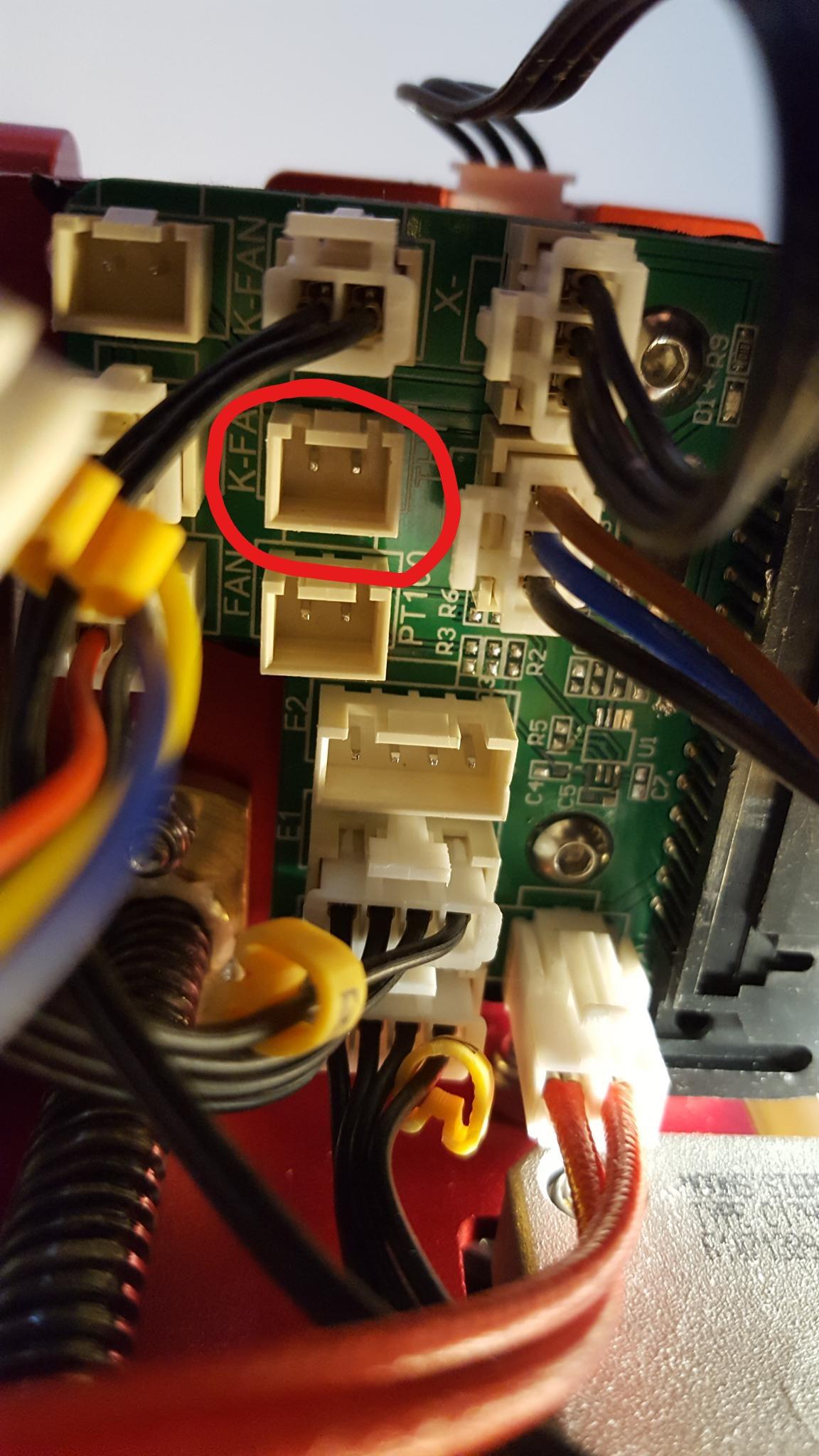

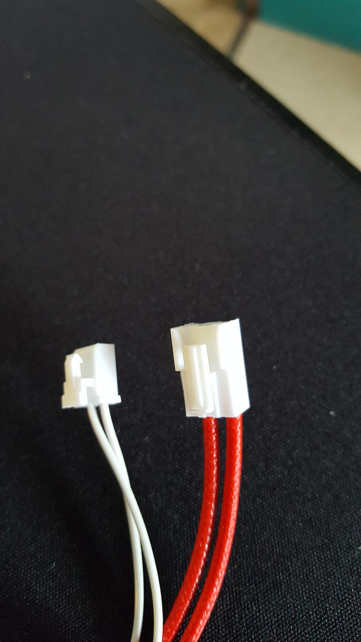

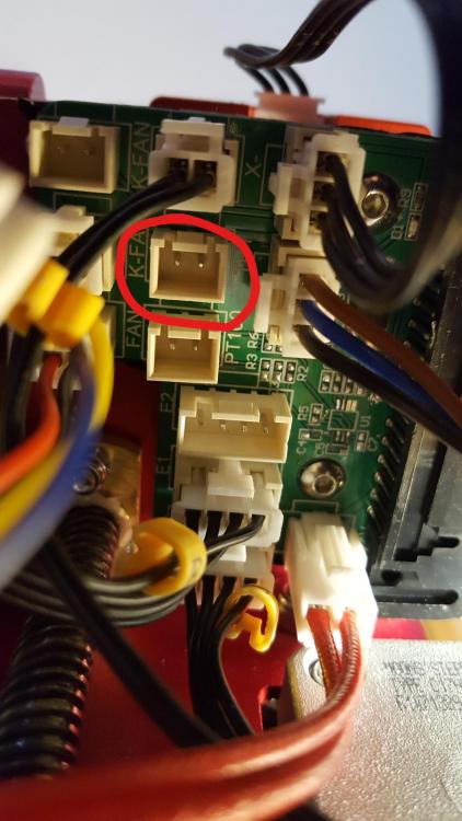

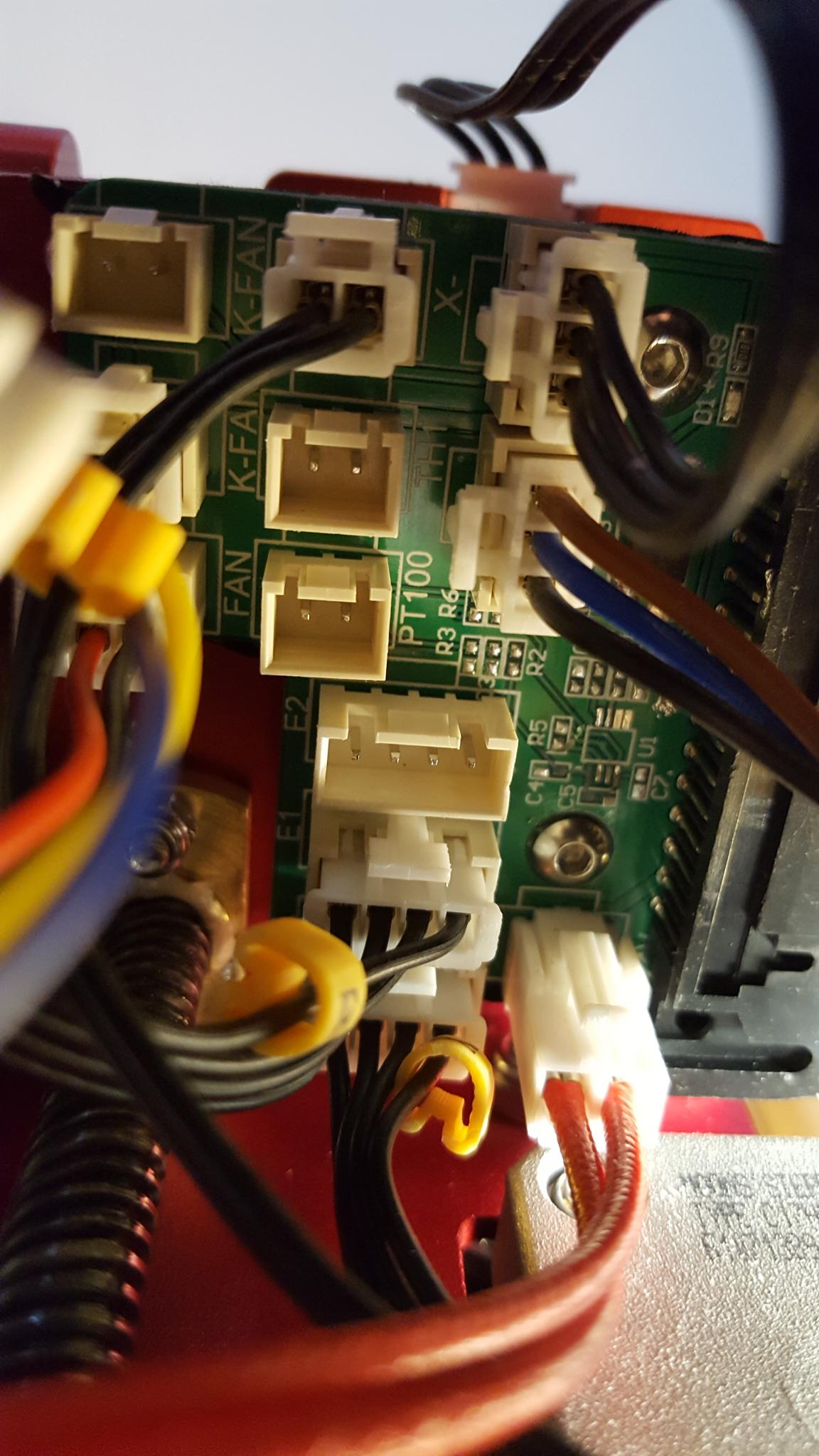

Steph9v Posté(e) Septembre 29, 2019 Partager Posté(e) Septembre 29, 2019 Bonjour J'ai dû acheter un kit complet pour l'extrudeur de ma CR10 S PRO et maintenant que j'ai retiré l'ancien je dois re-brancher le nouveau .. Malheureusement , quand j'ai déconnecté les fils blancs (qui correspondent à la mesure des températures de la buse je crois … ) je n'ai pas fait vraiment attention , et maintenant je vois qu'il y a deux slots à cet endroit , et je ne sais pas dans lequel était connecté ces deux fils blancs ; l'un est nommé PT100 et l'autre TH1 Si quelqu'un peut m'aider , je n'ose pas faire au hazard et endommager quelque chose Merci Lien vers le commentaire Partager sur d’autres sites More sharing options...
Lepikouze Posté(e) Septembre 29, 2019 Partager Posté(e) Septembre 29, 2019 Hello, c'est le deuxième "TH1" 1 Lien vers le commentaire Partager sur d’autres sites More sharing options...
