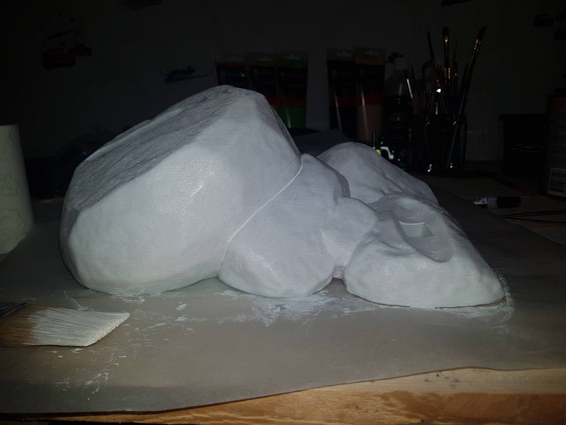

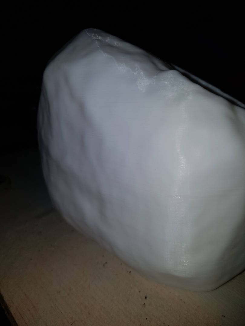

Cwazy-Cookie Posté(e) Novembre 15, 2019 Auteur Partager Posté(e) Novembre 15, 2019 C'est officiel, je déclare la partie impression terminé! Après 11h50 d'impression la dernière pierre à rejoins l'équipe! (Oui je lance des impression à 4h du matin, pas vous? ) J'ai aussi passé une dernière couche de rebouche-tout sur les jointures. Une fois la pierre assemblé, je prendrais une photo pour partager avec vous le rendu. Après on attaque les choses sérieuse. Le pon-pon, le çage-çage ,le ponçage! Lien vers le commentaire Partager sur d’autres sites More sharing options...
Cwazy-Cookie Posté(e) Novembre 18, 2019 Auteur Partager Posté(e) Novembre 18, 2019 Comme prévu, sa ponce sec! J'ai commencé par les dégueulure de retoucheur sur la statu, qui se trouve prête pour le ponçage final qui aura lieu demain. Plus de force dans les bras. J'ai tout de même fini la base de la statu. Les quatre parties de la pierre ne font plus qu'une, avec un ponçage en règle avec papier de grain 60;80;120;180;240;400;600 et c'est tout. Me reste plus de papier plus haut. Le résultat au toucher est doux et bien lise. La textures de la pierre fut un enfer à poncer... Les petits creux de brigand, les arrêtes,les dénivelés,etc... Patience fut mère de vertu. Je vais faire quelques photo de la pierre et enfin appliqué une première couche de vernis. Rester dans les parages, on va mettre la troisième et monté dans les tours! 1 Lien vers le commentaire Partager sur d’autres sites More sharing options...
