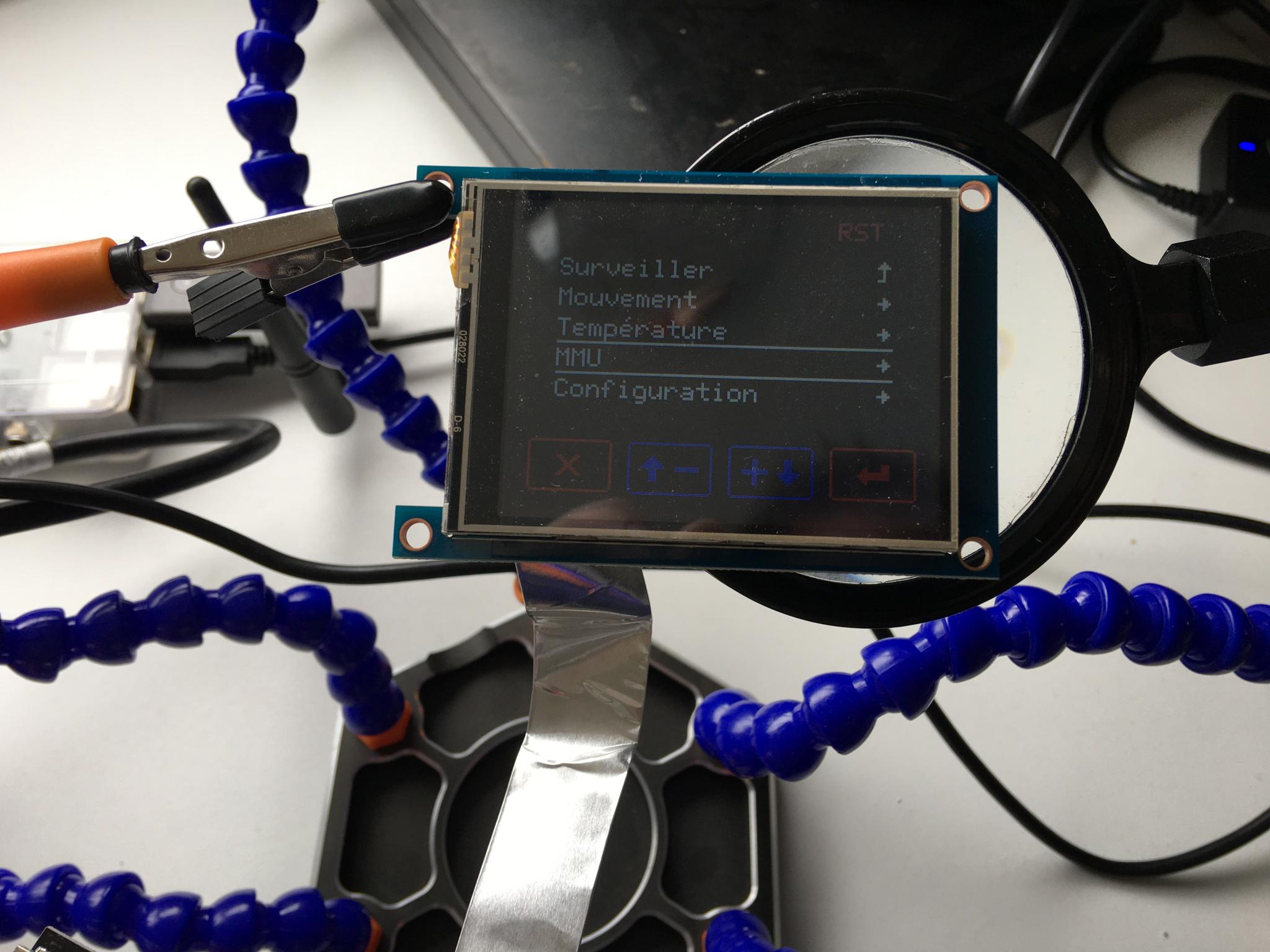

narfight Posté(e) Septembre 30, 2019 Partager Posté(e) Septembre 30, 2019 Bonjour à tous, ** Modération : Comme vu sur le topic Dev Marlin, et pour bien resté cadré, ce sujet doit être consacré au dev du MMU UNIQUEMENT. Tout post hors de propos sera nettoyé. ** Nous sommes plusieurs à vouloirs brancher le MMU2 sur nos machines et je propose de centraliser les informations. J'ai actuellement de mon coté le MMU2 monté et une Alfawise U20 avec un Marlin dessus. Actuellement, je compile et le menu MMU2 est bien visible sur l'écran mais le port série ne communique pas encore correctement. Prochaine étape sera de mettre en place la PIN du reset du module (ce sera rapide). J'ai déjà créé la pièce pour modifier le détecteur de filament de l'imprimante afin d'ajouter le connecteur du tube PTFE : https://www.thingiverse.com/thing:3889379 J’espère pouvoir avancé cette semaine. Un fork du Marlin est dispo sur mon Github et je vais y mettre mes modifications et tenté de le gardé synchronisé (je suis pas encore alaise avec le GIT). Au niveau câblage (source de @Tomspace32) : Le port série n°2 est disponible et le "NC E2" sera utilisé pour le reset. Cordialement, Narfight 1 Lien vers le commentaire Partager sur d’autres sites More sharing options...

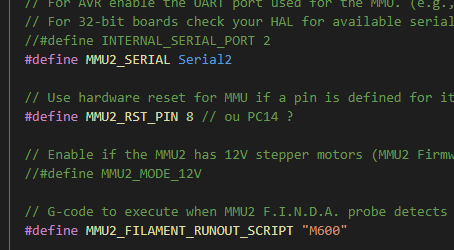

narfight Posté(e) Octobre 1, 2019 Auteur Partager Posté(e) Octobre 1, 2019 (modifié) Le 01/10/2019 at 08:50, lolvince a dit : j'imagine que sur la V0G il s'agit également de J12 et J13 ? Si tu parles de la pin du port série, normal il faut le déclaré par : #define MMU2_SERIAL Serial2 mais je n'ai pas de communication. J'attend que mon oscilloscope soit opérationnel pour vérifier si le problème est dans Marlin ou dans mon MMU2 La PIN du reset sera sur E2 sur l'image du 1er poste soit dans Marlin Y_MAX_PIN Modifié (le) Octobre 2, 2019 par narfight Lien vers le commentaire Partager sur d’autres sites More sharing options...

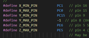

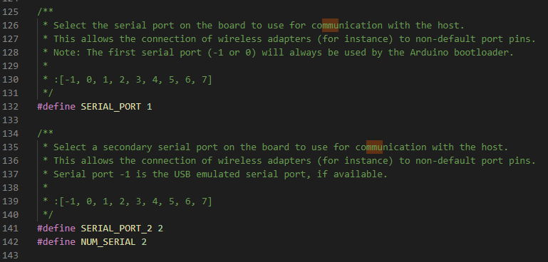

lolvince Posté(e) Octobre 5, 2019 Partager Posté(e) Octobre 5, 2019 bon bilan : pas de COM sur le serial. connectique : MMU - V07 5v - 5v TX - RX RX - TX quand j'ai voulu connecter le "reset" du MMU sur la carte en E2, je me suis fait peur ! plus rien sur l'écran, le MMU qui ne donne plus signe de vie même, après un reboot. j'ai enlevé le TX et RX, mis la SD et ça a flasher, et c'est reparti ! bref revenu au point de départ. voici mes modif pour le serial : Pins : Configuration : configuration_ADV : Lien vers le commentaire Partager sur d’autres sites More sharing options...

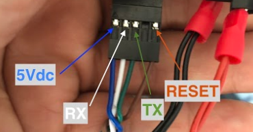

lolvince Posté(e) Octobre 6, 2019 Partager Posté(e) Octobre 6, 2019 en gros coté CM on à : coté MMU on à : en rouge et noir c'est l’alimentation 24v donc dans le principe, on est parti pour utiliser le reset sur le pin 8 (Y max), mais cela ne semble pas marcher correctement. donc le reset est obligatoire pour la liaison série du coup ? je peu faire ton montage ResetN sans trop de problème si tu penses que c'est mieux du coup. Lien vers le commentaire Partager sur d’autres sites More sharing options...
Tircown Posté(e) Octobre 6, 2019 Partager Posté(e) Octobre 6, 2019 (modifié) Je ne connais pas l'installation mais avec seulement 3 fils pour l'UART ce n'est probablement pas un 5V mais un GND. As-tu bien croisé RX avec TX entre les deux cartes? Modifié (le) Octobre 6, 2019 par Tircown Lien vers le commentaire Partager sur d’autres sites More sharing options...
lolvince Posté(e) Octobre 6, 2019 Partager Posté(e) Octobre 6, 2019 (modifié) oui j'ai croisé le TX et RX avec le GND en commun ma déclaration dans le code est bonne ? (Mserial2 d'aprés le HAL il me semble) Modifié (le) Octobre 6, 2019 par lolvince Lien vers le commentaire Partager sur d’autres sites More sharing options...
lolvince Posté(e) Octobre 6, 2019 Partager Posté(e) Octobre 6, 2019 bon, alors j'ai bien quelque chose des 2 coté ! j'ai configuré mon FTDI en 3.3v, utilisé putty en 115200 je le connecte coté MMU (vert) avant, et ensuite coté CM (Bleu) : j'ai donc une bonne liaison des 2 coté ! alors pourquoi pas de dialogue entre eux ? Lien vers le commentaire Partager sur d’autres sites More sharing options...
Tircown Posté(e) Octobre 6, 2019 Partager Posté(e) Octobre 6, 2019 T'es sur que c'est la même tension logique entre les deux? 5V ou 3V3. Lien vers le commentaire Partager sur d’autres sites More sharing options...
lolvince Posté(e) Octobre 6, 2019 Partager Posté(e) Octobre 6, 2019 apparemment Epsilon3 à indiqué qu'il s'agissait de 3.3V cote CM. mais je pense que c'est du 5 volt cote MMU2 car l'imentation est en 5v, avec le FTDI connecté en 3.3V j'ai un signal Lien vers le commentaire Partager sur d’autres sites More sharing options...
