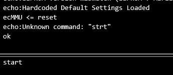

lolvince Posté(e) Octobre 6, 2019 Partager Posté(e) Octobre 6, 2019 je ne comprend pas ce qui te fait dire ça concernant l’écran, je devrai avoir des traces dans mon sérial du coup non ? coté MMU on à bien le "start", et coté CM on trouve bien le "MMU <= Reset", d’ailleurs, ne devrait-il pas être simplement envoyé "reset" ? les indications MMU => ou mmu <= sont la pour le débug Série via le port 1 afin de voir ce qu'il se passe coté octoprint par exemple... Lien vers le commentaire Partager sur d’autres sites More sharing options...
Tircown Posté(e) Octobre 6, 2019 Partager Posté(e) Octobre 6, 2019 Les caractères avant MMU sont bizarres et anormaux je pense. Lien vers le commentaire Partager sur d’autres sites More sharing options...

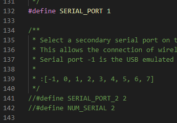

lolvince Posté(e) Octobre 6, 2019 Partager Posté(e) Octobre 6, 2019 je pense que mon problème est ici : le serial 2 est aussi utilisé pour le contrôle via octrpint par exemple Lien vers le commentaire Partager sur d’autres sites More sharing options...
Tircown Posté(e) Octobre 6, 2019 Partager Posté(e) Octobre 6, 2019 (modifié) Bien vu, désactive le pour tester. Modifié (le) Octobre 6, 2019 par Tircown Lien vers le commentaire Partager sur d’autres sites More sharing options...
lolvince Posté(e) Octobre 6, 2019 Partager Posté(e) Octobre 6, 2019 bon la COM avec l'unité MMU fonctionne parfaitement, j'arrive à émuler 1 Lien vers le commentaire Partager sur d’autres sites More sharing options...
lolvince Posté(e) Octobre 6, 2019 Partager Posté(e) Octobre 6, 2019 (modifié) bon compilation terminé, pas d’activité sur le port COM2 en désactivant ceci : Modifié (le) Octobre 6, 2019 par lolvince Lien vers le commentaire Partager sur d’autres sites More sharing options...
Tircown Posté(e) Octobre 6, 2019 Partager Posté(e) Octobre 6, 2019 Je pense que define NUM_SERIAL 2 ne doit pas être commenté, juste la première ligne. Lien vers le commentaire Partager sur d’autres sites More sharing options...
lolvince Posté(e) Octobre 6, 2019 Partager Posté(e) Octobre 6, 2019 bon si je commente les 2 lignes, que je déclare : MMU2_SERIAL Mserial2 je n'ai rien sur le port COM si je déclare : MMU2_SERIAL Serial2 je me retrouve avec la même console qu'avant... Lien vers le commentaire Partager sur d’autres sites More sharing options...

lolvince Posté(e) Octobre 6, 2019 Partager Posté(e) Octobre 6, 2019 ça y est !!! j'ai commenté : SERIAL_PORT2 2 MMU2_RST_PIN afin de d'envoyer le reset via le port série (X0) mis : MMU2_SERIAL SERIAL2 et maintenant c'est OK,sauf que le reset initial, n'st pas pris en compte, il faut en renvoyer un grâce au menu MArlin, et la liaison se fait correctement. je pense que le MMU boot trop rapidement, et envoie la trame START avant le reset ^^ Lien vers le commentaire Partager sur d’autres sites More sharing options...

lolvince Posté(e) Octobre 6, 2019 Partager Posté(e) Octobre 6, 2019 il y a quand même un truc étrange sur le port série. il y a bien l'instruction Reset envoyé qui reste sans réponse. bien que le MMU fait son reset au boot, et envoie donc start de suite. si on relance un reset depuis le menu : Recv: MMU <= reset Recv: rx buffer overrun Recv: echo:enqueueing "�\x01" Recv: echo:Unknown command: "�\x01" Recv: echo:enqueueing "�\x01" Recv: echo:Unknown command: "�\x01" Recv: MMU => 'start' Recv: MMU <= 'S1' Recv: MMU => 106 Recv: MMU <= 'S2' Recv: MMU => 372 Recv: MMU <= 'P0' Recv: MMU => 0 Recv: MMU - ENABLED ce qui semble se trouver entre le reset et le start ne semble pas être bon signe... j'ai le serial USB en 250000 Baud et le serial 2 en 115 200. la trace plus haut correspond au MMU debug via le port série USB depuis octoprint Lien vers le commentaire Partager sur d’autres sites More sharing options...
