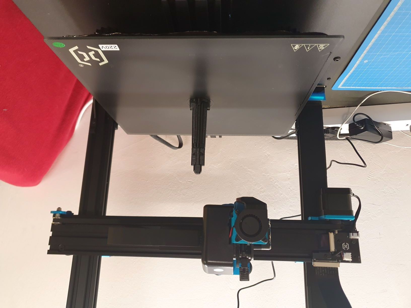

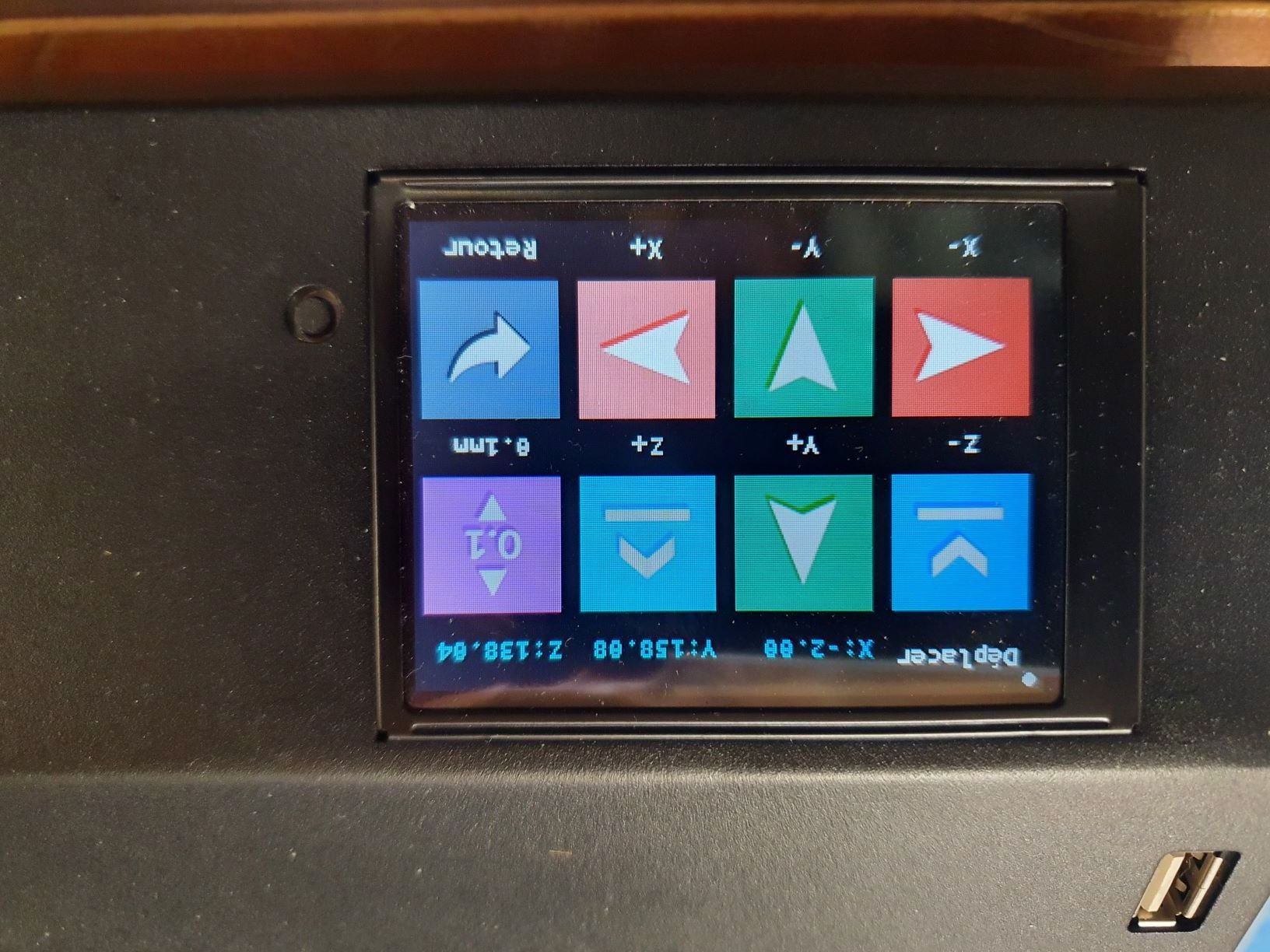

Atiroocky Posté(e) Avril 3, 2021 Partager Posté(e) Avril 3, 2021 Bonjour à tous, Je viens de flasher vers le dernier firmware Marlin proposé par Dtcreation 3D. Tout est nikel sauf un truc. En slicant avec S3D la tête faisait bien un homing sur X avec le firmware stock. Avec le nouveau firmware, j'ai comme l'impression que le home sur x ne se fait plus, ou bien que la position du x lue par la machine est décalée ce qui a pour conséquence de laisser la tête juste au dessus de l'objet à la fin de l'impression. D'ailleurs, je peux piloter manuellement sur Y et Z mais sur X, la tete est comme en butée a gauche. Je peux la déplacer sur la droite sans problème. Quand je fais un home X, elle revient sur cette position relative comme sur la photo (x=-2mm affichée haut de l'écran sur la photo). Apres redémarrage de la machine, le home se fait sans problème sur la position d'origine. Voici les photos de la fin d'impression telle quelle (juste ajouté un décalage sur Z manuel) ainsi que le code de fin de fichier associé G1 X143.347 Y159.217 E4.2005 G92 E0.0000 G1 E-1.0000 F2400 ; layer end G28 X0 ; home pour X M106 S0 ; extinction du ventilateur M104 S0 ; on coupe l extrudeur M140 S0 ; on coupe le pateau M84 ; et on debraye les moteurs Un G90 avant le G28X0 pourrait remédier au problème ? Merci à vous . Lien vers le commentaire Partager sur d’autres sites More sharing options...
MrMagounet Posté(e) Avril 3, 2021 Partager Posté(e) Avril 3, 2021 @Atiroocky Je me répète voila entre autre pourquoi je n'installe que mes firmwares ce c'est ce qu'il y a dedans et j'ai pas de soucis. Pour revenir a ton soucis ce n'est absolument pas normale, ton X devrait être a 0 quand il arrive au détecteur de fin de course. Pour qu'il te fasse ce soucis c'est comme si il avait perdu sa position de reference. Pour en revenir a ton Gcode quand on fait un Homing tu peux simplement faire G28 x (pas besoin de faire g28 x0). Le G90 est utilisé pour définir une position absolue par rapport a l'origine d'un axe si il n'est plus capable de connaitre la position home du X cela ne résoudra pas ton soucis. 1 Lien vers le commentaire Partager sur d’autres sites More sharing options...
Atiroocky Posté(e) Avril 3, 2021 Partager Posté(e) Avril 3, 2021 il y a 30 minutes, MrMagounet a dit : @Atiroocky Je me répète voila entre autre pourquoi je n'installe que mes firmwares ce c'est ce qu'il y a dedans et j'ai pas de soucis. Pour revenir a ton soucis ce n'est absolument pas normale, ton X devrait être a 0 quand il arrive au détecteur de fin de course. Pour qu'il te fasse ce soucis c'est comme si il avait perdu sa position de reference. Oui justement, il n'arrive pas au détecteur de fin de course. Il s'arrête 10cm avant. Obligé de redémarrer l'imprimante pour pouvoir faire un homing normal (la il va bien en butée jusquau détecteur) On dirait effectivement qu'il perd la position du X à la fin de l'impression. Lien vers le commentaire Partager sur d’autres sites More sharing options...
MrMagounet Posté(e) Avril 3, 2021 Partager Posté(e) Avril 3, 2021 @AtiroockyQuand tu as fait ton flash de firmware as tu bien pensé a faire un reset de l'eeprom depuis le menu de l'écran ou via un M502 en gcode ? Lien vers le commentaire Partager sur d’autres sites More sharing options...
Atiroocky Posté(e) Avril 4, 2021 Partager Posté(e) Avril 4, 2021 Il y a 11 heures, MrMagounet a dit : @AtiroockyQuand tu as fait ton flash de firmware as tu bien pensé a faire un reset de l'eeprom depuis le menu de l'écran ou via un M502 en gcode ? Oui , j'ai suivi toutes les étapes à la lettre. Elle fait très bien le homing, sauf que la commande G28 X0 en fin de print decale bien la tête dans la direction du home X, mais ne parcourt que quelques mm. On voit bien sur l'écran que la position indique x =-2mm (c'est bien la valeur du vrai home X quand je fais home avant de lancer une impression), alors qu'en coordonnées absolue, elle est à x=100 et quelques. C'est comme si x passait en coordonnées relatives à la fin du print. Lien vers le commentaire Partager sur d’autres sites More sharing options...
Jojo3D Posté(e) Avril 4, 2021 Partager Posté(e) Avril 4, 2021 (modifié) Il y a 15 heures, Atiroocky a dit : Bonjour à tous, ... G1 X143.347 Y159.217 E4.2005 G92 E0.0000 G1 E-1.0000 F2400 ; layer end G28 X0 ; home pour X M106 S0 ; extinction du ventilateur M104 S0 ; on coupe l extrudeur M140 S0 ; on coupe le pateau M84 ; et on debraye les moteurs Un G90 avant le G28X0 pourrait remédier au problème ? Merci à vous . Bonjour, Juste une interrogation sur le code, quel est l’intérêt de ces commandes : G92 E0.0000 G1 E-1.0000 F2400 1°) Si c'est pour créer un retrait de 1mm sur l'extrudeur, ne serait-il pas plus judicieux d'écrire : M83 ; Extrudeur en mode relatif (ou G91) G1 E-1 F2400 M82 ; Extrudeur en mode absolu (ou G90) 2°) Le G92 est une commande de repositionnement de la position des axes qui peut perturber le positionnement des axes : G92 X10 E90 ; Les positions actuelles de X et E passent à posX=10 et posE=90. @Atiroocky, pour le problème que tu rencontres, ne serait-il pas intéressant de faire un test ? Modifié (le) Avril 4, 2021 par Jojo3D Korexion Fôtent Lien vers le commentaire Partager sur d’autres sites More sharing options...
Atiroocky Posté(e) Avril 5, 2021 Partager Posté(e) Avril 5, 2021 Il y a 22 heures, Jojo3D a dit : G92 X10 E90 ; Les positions actuelles de X et E passent à posX=10 et posE=90. @Atiroocky, pour le problème que tu rencontres, ne serait-il pas intéressant de faire un test ? J'ai récupéré un bout de gcode pour n''imprimer qu'une ligne mais en conservant tous les autres paramètres. Citation G21 ; Millimeter units G90 ; Absolute XYZ M83 ; Relative E T0 ; Switch to tool 0 G1 Z5 F100 ; Z raise M104 S235 ; Set nozzle temperature (no wait) M190 S85 ; Set bed temperature (wait) G28 ; Home all axes M109 S235 ; Wait for nozzle temp M204 P500 ; Acceleration G92 E0 ; Reset extruder distance M106 P0 S0 G1 Z1 ; G1 X150 Y150 F7200 ; move to start G1 Z0.2 F1200 ; Move to layer height ; ; prime nozzle ; G1 X101 Y117.5 F7200 ; move to start G1 X101 Y182.5 E6.4857 F1800 ; print line G1 X101.72 Y182.5 F7200 ; move to start G1 X101.72 Y117.5 E6.4857 F1800 ; print line G1 E-1 F1800 ; retract ; FINISH M107 ; Turn off fan M400 ; Finish moving M104 S0 ; Turn off hotend M140 S0 ; Turn off bed G1 Z5 F100 ; Z raise G28 X ; M84 ; Disable motors M501 ; Load settings from EEPROM Test 1 : à la fin du gcode, ajouté un G90 puis G28 X = mais ça ne change pas. Le x affiche -2mm à l'écran. Via la commande de l'écran, je ne peux pas déplacer la tête plus à gauche alors qu'elle est au centre du plateau. En revanche, le home X fonctionne. Test 2 : Idem test 1 mais en remplaçant G28 X par G28 X0 = même résultat. Test 3 : Idem test 1 mais en remplaçant G28 X par G0 X0 = ça fonctionne ! Même essayé un G0 X-5 pour vérifier le fonctionnement du capteur endstop. Pas de souci non plus. Test 4 : Idem test 1 mais en supprimant l'extrusion et les paramètres associés. La tête ne fait que se déplacer sans déposer de filament = ça fonctionne ! La tête revient bien au home X toute seule. G21 ; Millimeter units G90 ; Absolute XYZ M83 ; Relative E T0 ; Switch to tool 0 G1 Z5 F100 ; Z raise G28 ; Home all axes M204 P500 ; Acceleration G1 Z1 ; G1 X150 Y150 F7200 ; move to start G1 Z0.2 F1200 ; Move to layer height ; ; prime nozzle ; G1 X101 Y117.5 F7200 ; move to start G1 X101 Y182.5 F1800 ; print line G1 X101.72 Y182.5 F7200 ; move to start G1 X101.72 Y117.5 F1800 ; print line ; FINISH M107 ; Turn off fan M400 ; Finish moving M104 S0 ; Turn off hotend M140 S0 ; Turn off bed G1 Z5 F100 ; Z raise G28 X; M84 ; Disable motors Test 5 : idem test 4 mais en remettant le G92 E0 pour voir si c'était ça qui mettait le bazar (comme l'indique @Jojo3D) = ça fonctionne également, donc ça viendrait pas de là. Pas encore fait de reset Eeprom depuis que je l'ai fait juste après la maj du firmware. Peut-être que ça ferait du bien mais ça m'embête de perdre mes paramètres de MBL car j'ai pas foiré un print depuis une semaine avec ces réglages ! Si vous avez de idées, sinon je remplacerai G28 X par G0 X0. Lien vers le commentaire Partager sur d’autres sites More sharing options...
MrMagounet Posté(e) Avril 5, 2021 Partager Posté(e) Avril 5, 2021 @AtiroockyIl est très étrange que cela fonctionne en utilisant un G0 X0 voir G1 X0 qui sont des déplacement rapide ou linéaire en coordonné X=0 alors que ton G28 X n'est pas capable d'aller chercher le homing. Tu utilise quels firmware déjà ? n'y aurait il pas un soucis avec le Nozzle Park ? Lien vers le commentaire Partager sur d’autres sites More sharing options...
Atiroocky Posté(e) Avril 5, 2021 Partager Posté(e) Avril 5, 2021 il y a 5 minutes, MrMagounet a dit : @AtiroockyIl est très étrange que cela fonctionne en utilisant un G0 X0 voir G1 X0 qui sont des déplacement rapide ou linéaire en coordonné X=0 alors que ton G28 X n'est pas capable d'aller chercher le homing. Tu utilise quels firmware déjà ? n'y aurait il pas un soucis avec le Nozzle Park ? Effectivement c'est étrange. Sachant que le G28 X fonctionne bien quand je lance un print avec seulement des déplacements sans extrusion. J'utilise ce firmware (1.3.2) de Dtcreation, précompilé stock+MBL. Lien vers le commentaire Partager sur d’autres sites More sharing options...
Jojo3D Posté(e) Avril 5, 2021 Partager Posté(e) Avril 5, 2021 (modifié) Il y a 2 heures, Atiroocky a dit : G21 ; Millimeter units G90 ; Absolute XYZ M83 ; Relative E T0 ; Switch to tool 0 G1 Z5 F100 ; Z raise G28 ; Home all axes M204 P500 ; Acceleration G1 Z1 ; G1 X150 Y150 F7200 ; move to start G1 Z0.2 F1200 ; Move to layer height ; ; prime nozzle ; G1 X101 Y117.5 F7200 ; move to start G1 X101 Y182.5 F1800 ; print line G1 X101.72 Y182.5 F7200 ; move to start G1 X101.72 Y117.5 F1800 ; print line ; FINISH M107 ; Turn off fan M400 ; Finish moving M104 S0 ; Turn off hotend M140 S0 ; Turn off bed G1 Z5 F100 ; Z raise G28 X; M84 ; Disable motors Test 5 : idem test 4 mais en remettant le G92 E0 pour voir si c'était ça qui mettait le bazar (comme l'indique @Jojo3D) = ça fonctionne également, donc ça viendrait pas de là. Pas encore fait de reset Eeprom depuis que je l'ai fait juste après la maj du firmware. Peut-être que ça ferait du bien mais ça m'embête de perdre mes paramètres de MBL car j'ai pas foiré un print depuis une semaine avec ces réglages ! Si vous avez de idées, sinon je remplacerai G28 X par G0 X0. Bonjour @Atiroocky et @MrMagounet, @Atiroocky, avec tant de manipulations, j'ai un peu de mal à suivre car le souci était d'abord de différencier l'origine de ton problème : hardware, firmware ou codage. Mais tu as peut-être répondu à l'option "problème de codage" : Dans mon analyse, je doutais de la syntaxe : G92 E0.0000 G1 E-1.0000 F2400 La commande G92 est fonctionnelle depuis Marlin 1.0.1, elle est utilisée par Cura 4.8 et ne devrait pas poser de problème. Mais souvent les petits calculateurs comprennent une fonction d'interprétation des nombres assez faible. C'est pourquoi, je pense que le problème réside dans l'écriture des nombres entiers avec fraction à 0 : E0.0000 et E-1.0000. Pourrais-tu recommencer l'opération avec le code initial en corrigeant UNIQUEMENT ces nombres entiers sans virgule, STP ? Modifié (le) Avril 5, 2021 par Jojo3D précision requête Lien vers le commentaire Partager sur d’autres sites More sharing options...
Atiroocky Posté(e) Avril 22, 2021 Partager Posté(e) Avril 22, 2021 J’ai toujours pas levé le mystère sur le G28 X0, mais le G0X0 fonctionne bien donc… En revanche, pour ceux qui optent comme moi pour la solution d’un firmware déjà compilé (stock + MBL de dtcreation3D), y a deux trois trucs à vérifier (j’ai pas encore assez confiance pour me lancer dans la config’ perso du configuration.h) Pour ma part, il semblerait que la ou les lignes //#define RESTORE_LEVELING_AFTER_G28 //#define ENABLE_LEVELING_AFTER_G28 ne soient pas décommentées. Après un G28 (début de Gcode), marlin semble désactiver le MBL. J’ai pu le constater en ne voyant pas bouger le moteur Z sur la première couche, alors que la fonction MBL est bien active dans mes paramètres. J’ai fait un autre essai en ajoutant M420 S1 juste en dessous du G28 en début de script, et là ça fait bien des micro corrections. Lien vers le commentaire Partager sur d’autres sites More sharing options...
