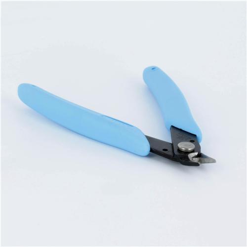

Herve_be Posté(e) Octobre 1, 2019 Partager Posté(e) Octobre 1, 2019 Bonjour, quand des parties sont en porte à faux Cura crée un support relié à la pièce par des petites colonnes. Quelle est la façon la plus efficace de retirer ce support sans abimer la pièce ? Merci Lien vers le commentaire Partager sur d’autres sites More sharing options...
Cwazy-Cookie Posté(e) Octobre 1, 2019 Partager Posté(e) Octobre 1, 2019 Salut, Perso je procède en trois étapes: - Retrait support au flash-cutter - Retrait des parties qui résiste au cutter plat - Dremel et ponçage manuel pour retirer les derniers morceaux Mais oui c'est la merde, je préfère découper mes STL pour avoir le minimum de support pour limiter l'effort de post-prod sur cette aspect. Pas encore essayé mais il semble que les supports crée via MeshMixer soient plus simple à virer. Bye Lien vers le commentaire Partager sur d’autres sites More sharing options...
Herve_be Posté(e) Octobre 1, 2019 Auteur Partager Posté(e) Octobre 1, 2019 Merci mais je manque encore de vocabulaire : " flash-cutter " ? Lien vers le commentaire Partager sur d’autres sites More sharing options...
Cwazy-Cookie Posté(e) Octobre 1, 2019 Partager Posté(e) Octobre 1, 2019 Re, Il s'agit de ce genre de cutter qui est fourni avec l'imprimante (pour l'ender 3 pro du moins) Je chope les morceaux de support avec le bout et je tourne. Sinon dans le cas d'une pièce solide, tu presse le support avec les doigts pour le décoller et il saute tout seul. Lien vers le commentaire Partager sur d’autres sites More sharing options...

Tircown Posté(e) Octobre 1, 2019 Partager Posté(e) Octobre 1, 2019 Quitte à utiliser les mots compliqués autant ne pas se tromper : flush cutter (flush = à raz). Ce qu'on appelle bel et bien pince coupante en français. 1 Lien vers le commentaire Partager sur d’autres sites More sharing options...
