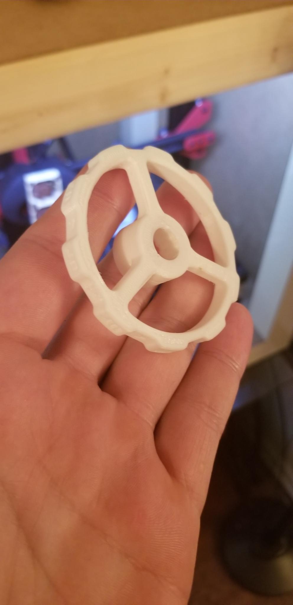

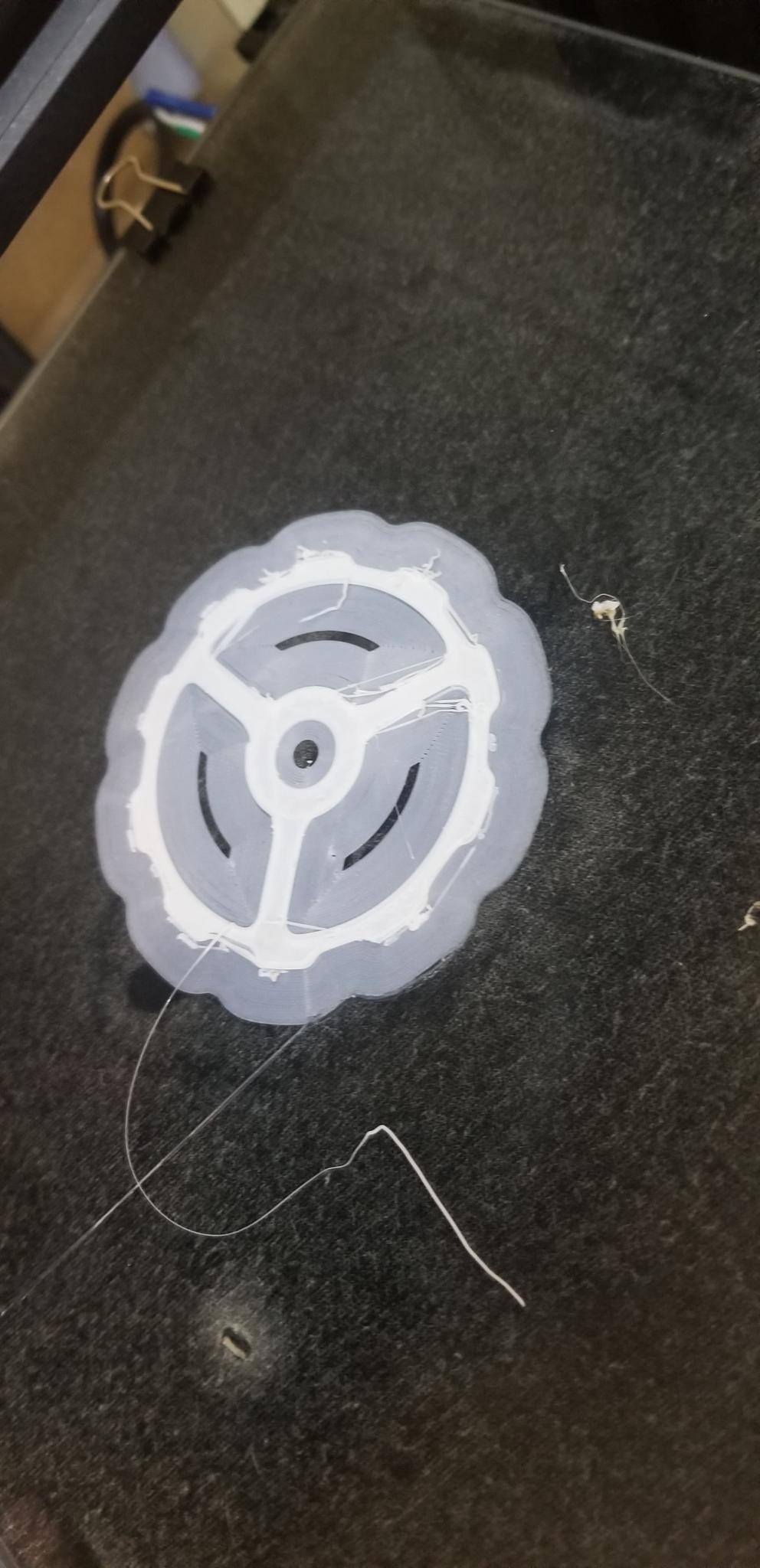

jfhoule Posté(e) Octobre 1, 2019 Partager Posté(e) Octobre 1, 2019 bonjour a vous! jai resament changer pour imprimer du petg , jai un probleme dans le infill/remplissage , la base de limpression est belle les mur aussi , le tout est tres solide mais linterieur ou les mur sont suposer se faire pour le remplisage est horible... pourtan ma buse nes pas bloquer , la tete est fraichement netoyer et buse neuve , le tout est recalibrer , a la fin de linpression a des petit defaut a cause du remplissage qui laisse des residu un peu partout quelqun aurais une alternative ou une solution ? , le slice avec cura 4.3.1 et mon imprimante est une alfawise u30 Lien vers le commentaire Partager sur d’autres sites More sharing options...

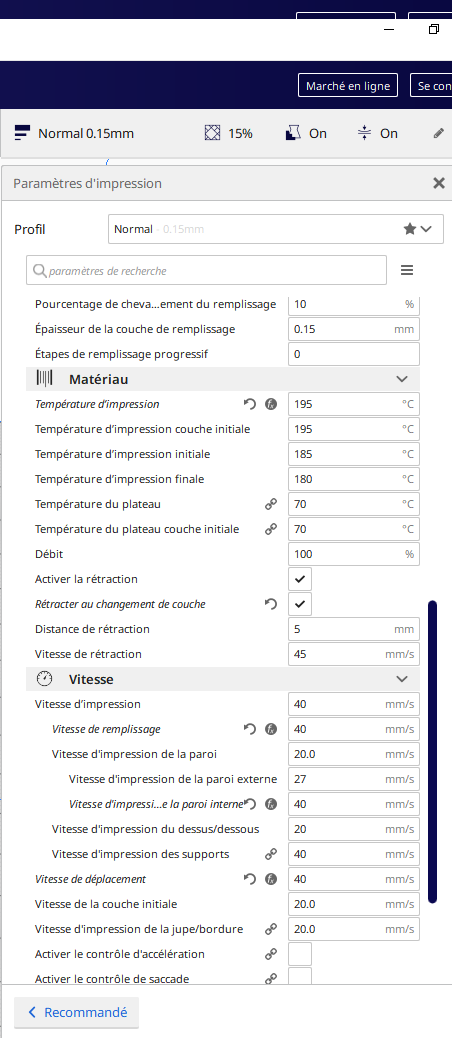

pascal_lb Posté(e) Octobre 1, 2019 Partager Posté(e) Octobre 1, 2019 il y a une heure, jfhoule a dit : le remplisage est horible il n'y a pas de le remplissage qui est horrible... l'orthographe aussi... enfin bref... peux tu nous donner tes températures, ton taux de remplissage, vitesses... afin que l'on puisse t'aider car pour l'instant c'est Mme Irma qu'il faut consulter 1 Lien vers le commentaire Partager sur d’autres sites More sharing options...

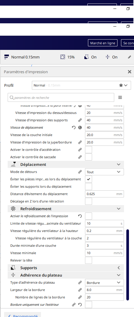

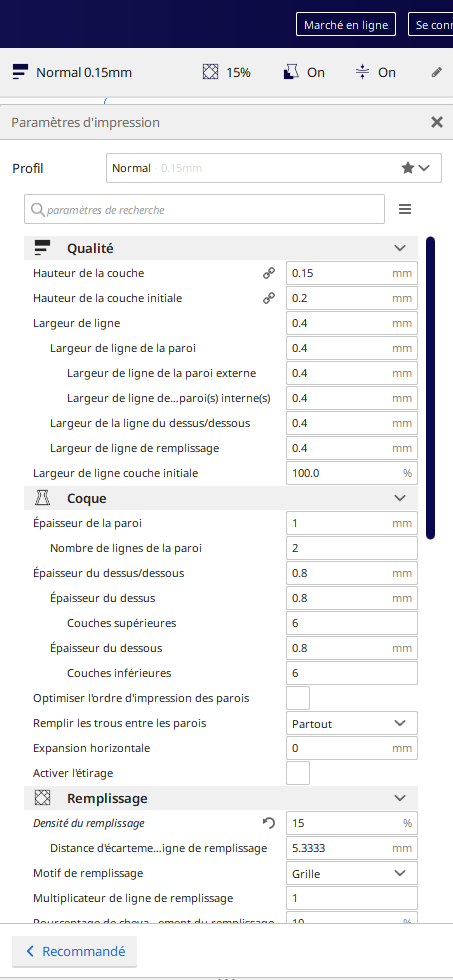

jfhoule Posté(e) Octobre 1, 2019 Auteur Partager Posté(e) Octobre 1, 2019 desoler pour lecriture ... et voila mes vitesse et debit , comme mensionner , mon print est relativement beau a la fin mise a part quelque defaut du au remplissage.. jai essayer de redure le debit de infill et on dirais que sa ne change rien... Lien vers le commentaire Partager sur d’autres sites More sharing options...

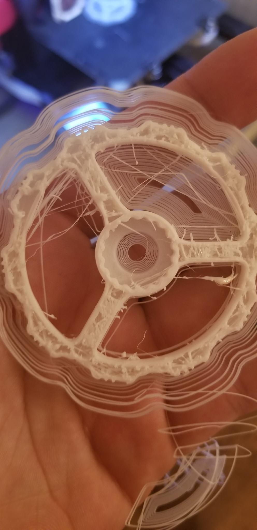

pascal_lb Posté(e) Octobre 1, 2019 Partager Posté(e) Octobre 1, 2019 il y a 5 minutes, jfhoule a dit : essayer de redure le debit de infill et on dirais que sa ne change rien... ta photo n'est pas très nette, mais je pense que tu devrais augmenter le débit et faire un essai en désactivant ou en mettant à 50% la vitesse de ton ventilo de pièce 1 Lien vers le commentaire Partager sur d’autres sites More sharing options...

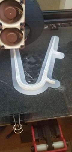

jfhoule Posté(e) Octobre 1, 2019 Auteur Partager Posté(e) Octobre 1, 2019 (modifié) voila dautre photo de lexample , la ventilation a 0% Modifié (le) Octobre 1, 2019 par jfhoule Lien vers le commentaire Partager sur d’autres sites More sharing options...
