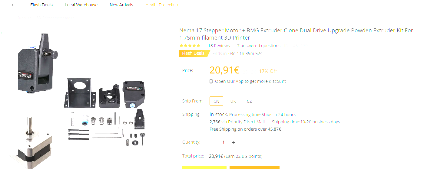

toniox01 Posté(e) Avril 17, 2020 Partager Posté(e) Avril 17, 2020 (modifié) moi aussi !! j'ai commandé ce kit que j'ai recu aujourd'hui avant le drame lol Modifié (le) Avril 17, 2020 par toniox01 Lien vers le commentaire Partager sur d’autres sites More sharing options...
