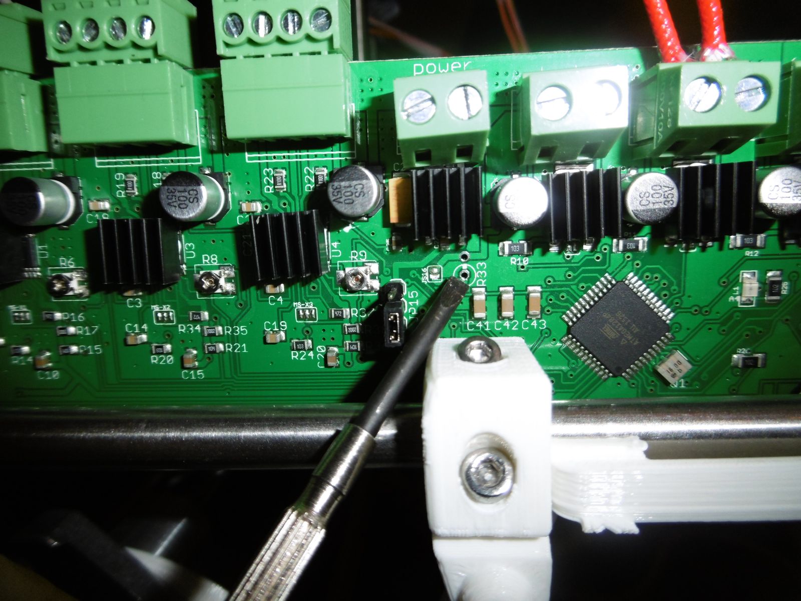

cr@po Posté(e) Mars 14, 2016 Auteur Partager Posté(e) Mars 14, 2016 Il y a 11 heures, iPeP a dit : @cr@po Juste une idée, comme ça... tu incrimine ton alimentation, mais as tu simplement vérifié qu'elle sortait quelque chose avec un voltmètre ? As tu vérifié que tes fils sont correctement mis dans les borniers ? Il y a 2 petites plaques de métal et ton fil doit se trouver entre ces deux plaques. Si tu le coince dans l'autre partie, pas de contact ! A un moment, tu parle du ventilateur : démarre t'il ou pas ? non mais je branche le ventilateur sur le bornier power celui ci fonctionne Lien vers le commentaire Partager sur d’autres sites More sharing options...
cr@po Posté(e) Mars 14, 2016 Auteur Partager Posté(e) Mars 14, 2016 il y a une heure, spore a dit : Je me permets de squatter le post... juste une question: Jumper vers les borniers, USB débranché, Alimentation branchée Le ventilateur démarre ? jumper sur USB, USB branché, Alimentation branchée (ou pas) Le ventilateur démarre ? Non dans les deux cas est ce normal que le r 33 ( au dessus du tournevis ) soit différend de R9 R8 R6 etR27 sinon je crois avoir trouvé le bug!! Merci Lien vers le commentaire Partager sur d’autres sites More sharing options...
cr@po Posté(e) Mars 14, 2016 Auteur Partager Posté(e) Mars 14, 2016 Il y a 6 heures, gisclace a dit : Fouille un peu sur le forum, tu comprendras en quoi ça peut servir ;-) Bonsoir est ce normal que le r 33 ( au dessus du tournevis ) soit différend de R9 R8 R6 etR27 Lien vers le commentaire Partager sur d’autres sites More sharing options...
gisclace Posté(e) Mars 14, 2016 Partager Posté(e) Mars 14, 2016 Bonsoir, Sauf si celle du site dagoma à le même bug, oui (la flemme de vérifier sur la mienne. Par contre, si tu ne réponds pas à nos questions, on va avoir du mal à t'aider... Lien vers le commentaire Partager sur d’autres sites More sharing options...

Goki Posté(e) Avril 4, 2016 Partager Posté(e) Avril 4, 2016 Le 13/03/2016 at 23:29, gisclace a dit : Bonsoir, Sauf si celle du site dagoma à le même bug, oui (la flemme de vérifier sur la mienne. J'ai raté un post ou bien ?.... J' ai vérifier sur ma carte , elle a la meme absence de composant sur le r33 et fonctionne sans problème ... Lien vers le commentaire Partager sur d’autres sites More sharing options...
Tibus Posté(e) Avril 4, 2016 Partager Posté(e) Avril 4, 2016 R33 est un emplacement pour une résistance et, ne sert à rien... Cest bien pour ca qu'il n'y a rien de souder dessus. Elle est en parallèle avec le jumper js16 (quelques millimètre à sa gauche) qui lui est fermé. Donc tout va bien si vous n'avez rien en r33 et que js16 est soudé. (Tout ça sert à relié le 12V des moteurs au LDO 5V de l'atmega, driver moteur,.... Donc, si rien n'est soudé et que r33 est laissé vide, l'imprimante ne démarrera pas du tout) Lien vers le commentaire Partager sur d’autres sites More sharing options...

cr@po Posté(e) Avril 6, 2016 Auteur Partager Posté(e) Avril 6, 2016 Le 04/04/2016 at 12:11, Tibus a dit : R33 est un emplacement pour une résistance et, ne sert à rien... Cest bien pour ca qu'il n'y a rien de souder dessus. Elle est en parallèle avec le jumper js16 (quelques millimètre à sa gauche) qui lui est fermé. Donc tout va bien si vous n'avez rien en r33 et que js16 est soudé. (Tout ça sert à relié le 12V des moteurs au LDO 5V de l'atmega, driver moteur,.... Donc, si rien n'est soudé et que r33 est laissé vide, l'imprimante ne démarrera pas du tout) merci tu peut en dire plus sur ldo c est koi (mon imprimante marche uniquement en usb ) Lien vers le commentaire Partager sur d’autres sites More sharing options...

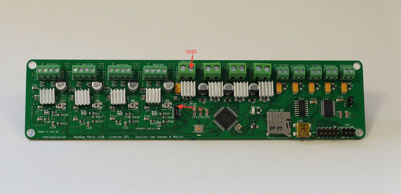

Tibus Posté(e) Avril 6, 2016 Partager Posté(e) Avril 6, 2016 C'est pas un problème de jumper plutôt? Car il y a un jumper qui choisis si l'imprimante est alimentée par le Ldo ou l'usb. Sinon le Ldo est un simple LM7805. Normalement c'est assez fiable mais sait on jamais test le toujours pour voir s'il y a du 5V qui sort du LDO. Sinon, il y a un problème. ;D Lien vers le commentaire Partager sur d’autres sites More sharing options...

Tibus Posté(e) Avril 7, 2016 Partager Posté(e) Avril 7, 2016 Il faut juste tester que le LDO envoi bien du 5V : avec un multimetre en position voltage, tu mesure le voltage entre la pin - et la pin VOut de ton LDO : Lien vers le commentaire Partager sur d’autres sites More sharing options...
