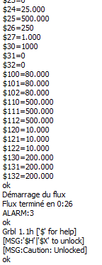

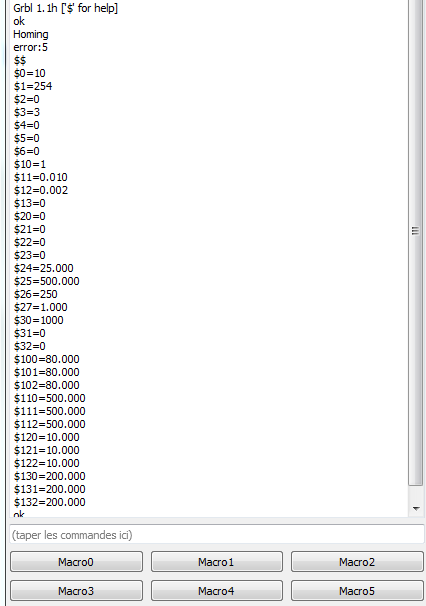

dora Posté(e) Octobre 3, 2019 Partager Posté(e) Octobre 3, 2019 (modifié) Bonjour Bonjour,j'espere que vous pourrez m'aider car je suis complètement perdu! j'ai installé lightburn pour ma cnc laser 5500mw. sur la console il y a deux message d'erreur Error 5 : Homing cycle is not enabled via settings. Alarm 3 : Reset while in motion. Grbl cannot guarantee position. Lost steps are likely. Re-homing is highly recommended. je ne comprend absolument pas ce que je dois faire!j'ai ma machine depuis pas longtemps . ma machine fais egalemnt un bruit strident lorsqu'elle est en marche et est trés lente! ce fais ca depuis que j'ai installé grbl_v1.1h merci bcp par avance Modifié (le) Octobre 3, 2019 par dora Lien vers le commentaire Partager sur d’autres sites More sharing options...
Snakesrules Posté(e) Octobre 3, 2019 Partager Posté(e) Octobre 3, 2019 Bonjour, pour commencer, tu as quel type de machine ? Lightburn , c'est un peu usine à gaz pour commencer ... Tu devrais te faire la main avec LaserGRBL et commencer à appréhender la machine. Les messages que tu vois sous Lightburn sont normaux car ta config GRBL n'est pas cohérente. As tu des capteurs fin de course sur la machine ? Ton laser est-il compatible PWM ? si oui , il faut modifier la config pour tirer parti de toutes les fonctions . Quelques photos de cette machine seraient les bienvenue pour pouvoir t'aider dans un premier temps . Lien vers le commentaire Partager sur d’autres sites More sharing options...
