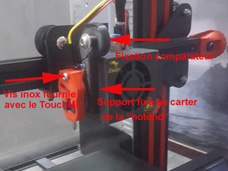

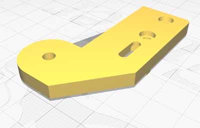

laber76 Posté(e) Octobre 4, 2019 Partager Posté(e) Octobre 4, 2019 (modifié) Bonjour J'avais parfois besoin de remonter le pin du TouchMi manuellement malgré un "réglage pastille" à 1.3mm. J'ai donc redessiné l'entretoise entre le TouchMi et le carter ventilation de la hotend, en lui ajoutant un perçage de fixation supplémentaire, et une extension pour fixer le comparateur qui me sert à régler mon "bed" (emplacement pour ecrou de 4 non visible en dessous sur la photo) . Et surtout j'ai prévu deux vis de fixation en inox, celle du TouchMi fournie l’étant déjà. Et au premier essais..................Bingo.............. le pin du TouchMi remonte sans problème après l'autobedlivelling et à une hauteur jamais vue sur cette machine. Donc surement interférence magnétique causée par la vis en acier. TouchMi v2.stl Modifié (le) Octobre 4, 2019 par laber76 Lien vers le commentaire Partager sur d’autres sites More sharing options...

Feneck91 Posté(e) Octobre 8, 2019 Partager Posté(e) Octobre 8, 2019 Bon et bien pour discutailler. C'est bizarre que d'un coup ça fonctionne. Elle était où cette vis en acier ? J'ai pas tout compris. Lien vers le commentaire Partager sur d’autres sites More sharing options...
laber76 Posté(e) Octobre 8, 2019 Auteur Partager Posté(e) Octobre 8, 2019 (modifié) Bonsoir Allez, une dernière. Ce n'est pas que ça ne fonctionnait pas, c'est que ça fonctionnait mal, et que parfois l'aiguille du TouchMi avait du mal à remonter!!!!!! 1/ Le TouchMi est fourni avec une vis inox qui sert au réglage en hauteur de celui-ci, et qui est fixée par un écrou prisonnier, en inox également sur l'entretoise imprimée. 2/ Cette entretoise qui elle est fixée sur le carter de la "hotend". Moi je l'avais fixé avec de la visserie acier. 3/ Maintenant, comme j'ai refait cette entretoise pour y adjoindre une fixation pour mon comparateur, j'en ai profité pour rajouter une vis de fixation entretoise/carter "hotend", ce qui en fait deux qui elles maintenant sont en inox. Modifié (le) Octobre 8, 2019 par laber76 Lien vers le commentaire Partager sur d’autres sites More sharing options...
