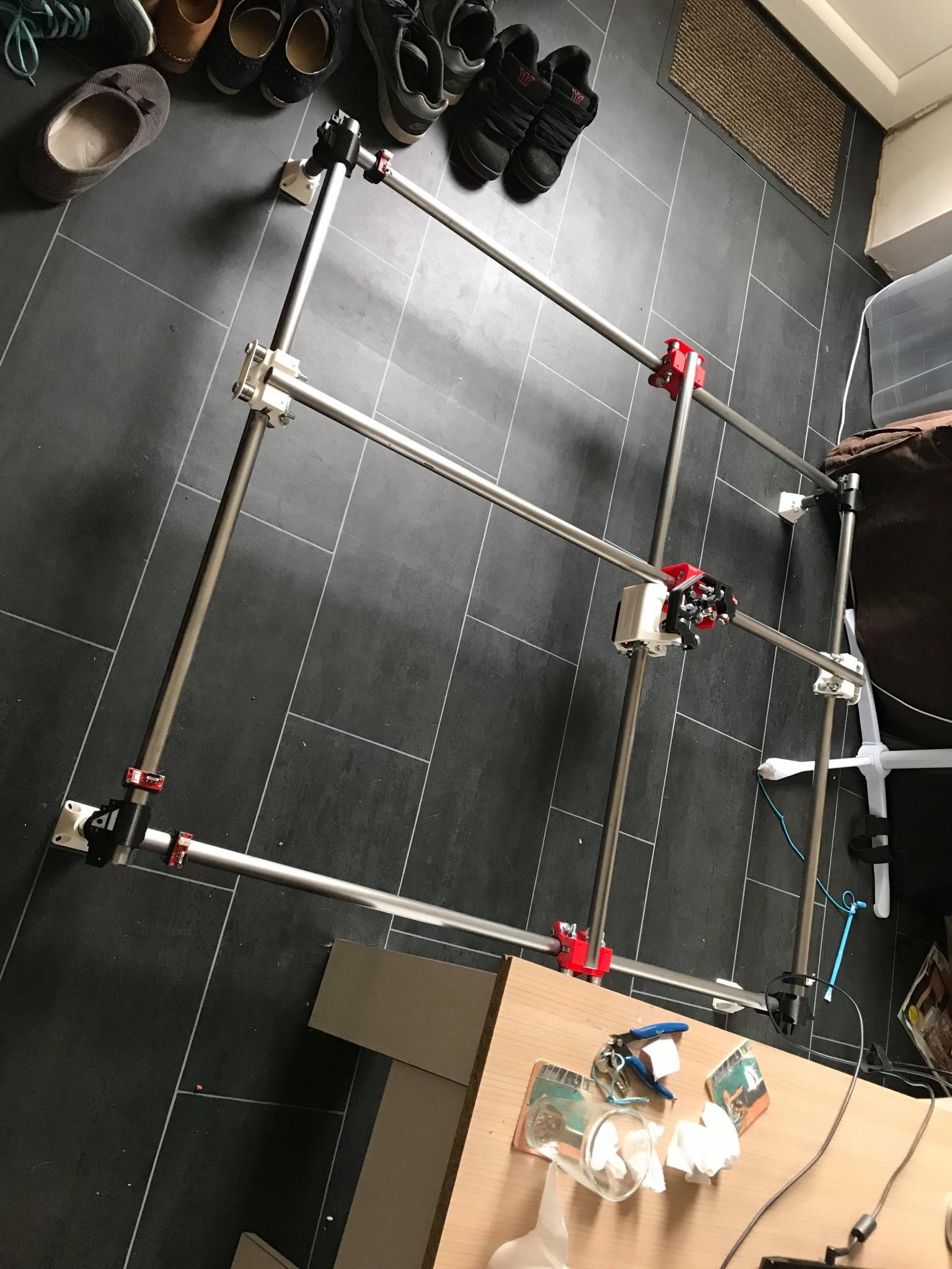

Phoquounet Posté(e) Octobre 4, 2019 Partager Posté(e) Octobre 4, 2019 Bonjour à tous, Je me construis, depuis un moment déjà, une MPCNC. Elle est à présent quasi terminée d'un point de vue construction. Je vais donc bientôt me pencher sur la partie électronique et j'ai quelques interrogations sur ce sujet. Je compte partir sur une MKS pour la carte mère, j'ai en stock une MKS Gen L 1.0 mais j'hésite à partir sur une SGen L qui me parait mieux, des avis la dessus ? Pour le firmware, smoothie me tente assez, encore une fois j'aimerais vos retour la dessus ? Et enfin, comme vous le savez sans doute, la MPCNC pilote ses axes X et Y avec deux moteurs pour chaque axe. J'aimerai donc configurer la bête pour que chaque moteur soit indépendant et que chaque portique est sont propre interrupteur de fin de course. Ça permettrais de toujours partir du même point zéro pour les deux moteur et d'éviter qu'un décalage ne se créé à force d'utilisation (comme on peut le voir parfois avec un double Z sur une imprimante 3D) De base les moteurs sont censés se brancher en "cascade" deux sur le driver du X et deux sur le Y, dans cette configuration je pense qu'il est impossible que les moteurs soit individuellement dépendant d'un limit switch chacun (a moins que ?) Donc je me suis dit qu'il serait peut-être envisageable de coupler un moteur sur X avec un moteur sur E0 et un sur Y avec un sur E1. Est-ce possible selon vous ? Quelqu'un a-t-il déjà fait l’expérience ? Et du coup dans smoothie il y a une configuration possible pour cela ? Merci de m'avoir lu ! 1 1 Lien vers le commentaire Partager sur d’autres sites More sharing options...

Phoquounet Posté(e) Novembre 13, 2019 Auteur Partager Posté(e) Novembre 13, 2019 J'avais oublié ce sujet, J'y reviens pour les éventuels futurs apprentis de la MPCNC. Donc j'ai téléchargé le firmware pour ramps disponible sur le site du créateur de la MPCNC, et dans le fichier configuration.h, j'ai juste du changer le nom de la carte mère ainsi que le nom des drivers que j'utilise, et avec deux moteurs et deux endstop sur ma table d'essai, ça fonctionne bien, les moteurs bouge ensemble (un sur X et un sur E0) et les endstops sont bien indépendant l'un de l'autre. j'essaierais de penser à faire un retour quand ce sera fonctionnel sur la machine elle-même. Lien vers le commentaire Partager sur d’autres sites More sharing options...
