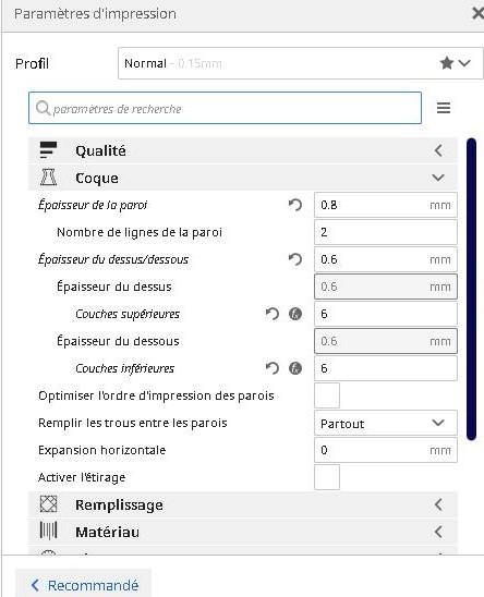

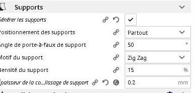

madeo54 Posté(e) Octobre 4, 2019 Partager Posté(e) Octobre 4, 2019 Bonjour, j’ai installé la version 4.2.1, et remis mon g code et lancé une impression et … mon impression s’arrête a la deuxième couche. Je suis obligé d’arrêter et rallumer pour faire un home. J'ai revérifié les réglages, du bed et de l'extrudeur et la hauteur de buse... mais là.... je ne trouve pas la solution. Merci pour votre aide Je vous joins ma config cura 4,2,1 au cas où. Lien vers le commentaire Partager sur d’autres sites More sharing options...

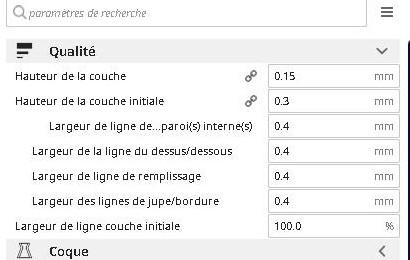

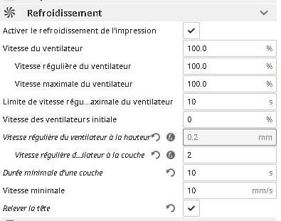

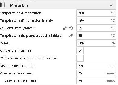

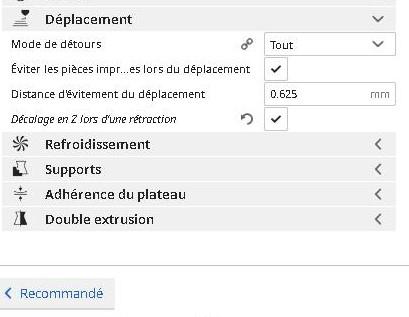

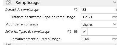

fran6p Posté(e) Octobre 6, 2019 Partager Posté(e) Octobre 6, 2019 @madeo54 Quelques paramètres de ton Cura m'interrogent : Température première couche: 190° puis à partir de la seconde: 200° Vitesse ventilateur refroidissement: 100% à la seconde couche. Si ton corps de chauffe n'est pas isolé correctement (coton+kapton ou chaussette silicone) la température peut mettre trop de temps à passer de 190 à 200° et une sécurité dans Marlin stoppe l'impression (en espérant en plus que la ventilation de refroidissement du filament ne souffle pas trop sur le corps de chauffe). Tu imprimes des couches de 0,15 et pour ta première couche tu en fais une de 0,30mm, y-a--t'il une raison particulière? Pour mes impressions, je fais plutôt l'inverse: température première couche à 210° puis pour la suite, température de 205° (idem pour le lit: 65° puis 60°). Le refroidissement du filament ne débute qu'à partir de la cinquième couche (il se fait progressivement: Cura couche1: 0%, couche2: 25% , couche3: 50%, couche4: 75%, couche5: 100%). Dernière question: pour affiner tes températures, as-tu effectué un réglage / étalonnage du PID de la tête ( M303 S200 C8) ? Lien vers le commentaire Partager sur d’autres sites More sharing options...
madeo54 Posté(e) Octobre 6, 2019 Auteur Partager Posté(e) Octobre 6, 2019 La température de 190° à 200° est une erreur de ma part, mon corps de chauffe est isolé avec du silicone, pour les couches en 0.15 et 0.30mm je n’ai pas de raison particulière. Pour ton information je ne suis pas sous marlin mais sous Smoothies Pourrais-tu m’expliquer comment faire pour régler progressivement le refroidissement j’ai essayé… mais je n’y suis pas arrivé. Je n’ai pas encore réglé le PID Lien vers le commentaire Partager sur d’autres sites More sharing options...

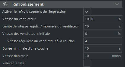

fran6p Posté(e) Octobre 6, 2019 Partager Posté(e) Octobre 6, 2019 il y a 6 minutes, madeo54 a dit : Pourrais-tu m’expliquer comment faire pour régler progressivement le refroidissement j’ai essayé… mais je n’y suis pas arrivé. Je ne fais rien de particulier, c'est Cura qui se charge de tout. Voilà mes paramètres (Cura 4.3): Ventilateur à 100% à la quatrième couche (C1: 0%, C2: 33,33%, C3: 66,66%, C4: 100%) N'ayant jamais utilisé Smoothieware, je ne peux être d'aucune utilité. Le spécialiste de Smoothie, c'est @pascal_lb, il saura probablement répondre à tes questions . Quel est le diamètre de ta buse? Ton gcode est complet, je ne comprends pas pourquoi ton impression s'arrête à la seconde couche . Mon hypothèse était un arrêt de l'impression dû à un problème de montée en température. Tu n'as aucun message qui s'affiche sur l'écran quand l'impression s'arrête ? Lien vers le commentaire Partager sur d’autres sites More sharing options...
madeo54 Posté(e) Octobre 6, 2019 Auteur Partager Posté(e) Octobre 6, 2019 merci... @fran6p j'ai repris tes paramètres...je vais tester.... pour le PID je crois que Smoothie gère le réglage de mémoire Mon diamètre de buse est de 04, je n'ai pas de message qui s'affiche à l'écran. je vais tester ce soir mon carré 20X20X5 et je te dirai comment cela a tourné. Lien vers le commentaire Partager sur d’autres sites More sharing options...

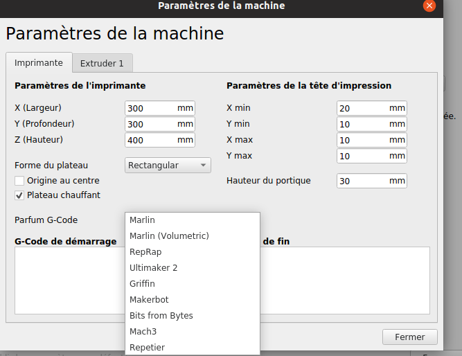

fran6p Posté(e) Octobre 7, 2019 Partager Posté(e) Octobre 7, 2019 @madeo54 Tu n'as pas répondu à ma question: d'où viens la commande M108 de ton gcode? Cette commande annule l'attente d'une commande M109 / M190 de mise en chauffe. Donc après cette commande, l'impression va débuter même si les températures ne sont pas atteintes ! D’après la copie écran ci-dessus, tes gcode de démarrage et de fin sont vides, est-ce normal ? C'est Smoothieware qui les gère ? Je ne sais quel parfum il faut utiliser avec Smoothieware ( @pascal_lb ?). Ma CR10 possède un firmware basé sur Marlin donc mon "parfum" est déclaré dans Cura comme tel : Marlin (sinon, je préfère Allure ou Bleu de Chanel ). 1 Lien vers le commentaire Partager sur d’autres sites More sharing options...
madeo54 Posté(e) Octobre 7, 2019 Auteur Partager Posté(e) Octobre 7, 2019 (modifié) je crois que le M108 dans mon gcode est une erreur de copier/coller. les gcodes sont vides juste pour la photo, Smoothies ne gère pas les gcodes je voulais juste faire un essai....Bord...L pour Bord...L gcode7 10 19.odt Modifié (le) Octobre 7, 2019 par madeo54 Lien vers le commentaire Partager sur d’autres sites More sharing options...
