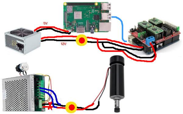

mikebzh44 Posté(e) Octobre 18, 2019 Auteur Partager Posté(e) Octobre 18, 2019 Oui, j'ai mis 12v pour la broche mais j'en sais trop rien en fait. De toute façon, je vais utiliser l'alim fournie donc j'aurai le bon voltage. Et je mettrai l'ARU avant l'alim Pour l'alimentation de l'Arduino, je préfère avec la double alimentation car si c'est le RPi uniquement qui l'alimente via l'USB, j'ai peur d'avoir des coupures car les USB du RPi ne délivrent pas beaucoup d'ampères et le 5v ne sert pas qu'à l'Arduino mais aussi aux endstops et autres trucs. Au pire, j'isolerai les pins de la prise USB pour n'avoir que de la data. Lien vers le commentaire Partager sur d’autres sites More sharing options...
trotro Posté(e) Octobre 19, 2019 Partager Posté(e) Octobre 19, 2019 Bonjour @mikebzh44 Si tu as commandé cette broche sur le dessin ci-dessus elle n'est pas branchée au bon endroit, ce serait plutôt comme ça : pour la tension de la broche sur le site ils affichent une Tension De travail: 100VDC (faut pas mettre les doigts) 1 Lien vers le commentaire Partager sur d’autres sites More sharing options...

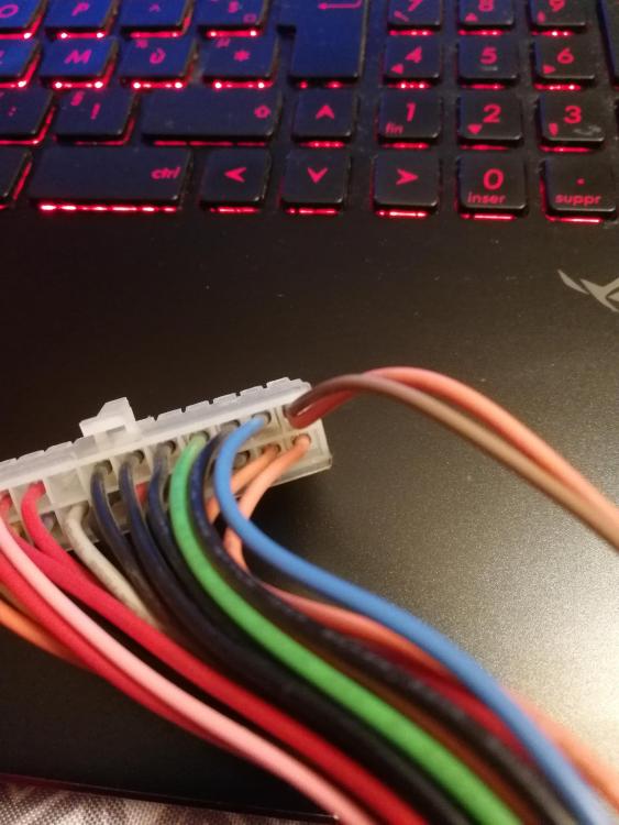

Jean-Claude Garnier Posté(e) Octobre 19, 2019 Partager Posté(e) Octobre 19, 2019 Il y a 12 heures, Tircown a dit : +5VSB (fil violet) et GND pour le raspberry Aaaaaaaaah c'est donc ça ! Sur mamienne j'ai utilisé fil noir et fil rouge pour alimenter mon raspi, ça marche mais il est en erreur (symbole "éclair", manque de puissance) Autre truc, aussi, si on coupe bêtement tous les fils (comme je l'ai fait) il ne suffit pas de mettre le PS_ON à la masse pour que ça marche, il faut aussi court-circuiter le fil marron et un fil orange comme on le voit ici : J'ai tout coupé, rassemblé tous les jaunes, tous les rouges et tous les noirs en trois gros torons, GRRR, ça marchait pas, j'ai cherché un sacré moment avant de regarder la prise de plus près.... Mais bon si ça se trouve c'est pas comme ça sur toutes les alimes, hein.... Lien vers le commentaire Partager sur d’autres sites More sharing options...
Tircown Posté(e) Octobre 19, 2019 Partager Posté(e) Octobre 19, 2019 Il y a 4 heures, Jean-Claude Garnier a dit : Sur mamienne j'ai utilisé fil noir et fil rouge pour alimenter mon raspi, ça marche mais il est en erreur (symbole "éclair", manque de puissance) Il y a plus de chance que ce soit le câble USB derrière qui est de trop mauvaise qualité (fils trop fins). Tu peux aussi alimenter directement depuis les GPIO mais attention, il n'y a pas de régulateur donc plus de chance de griller le Rpi. Ceci dit une Alim ATX de qualité, même ancienne et de récup, possède toutes les protections nécessaires. Lien vers le commentaire Partager sur d’autres sites More sharing options...

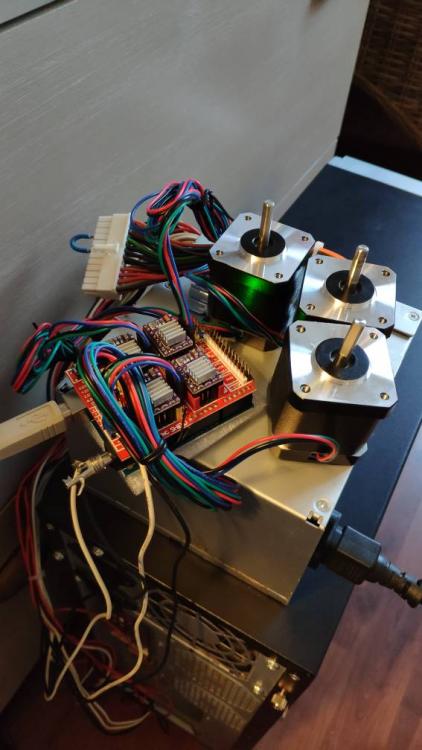

mikebzh44 Posté(e) Octobre 23, 2019 Auteur Partager Posté(e) Octobre 23, 2019 Montage "à la manouche" mais ça marche ! Je commande les 3 moteurs avec CNCjs. Et la liaison USB entre le PC et l'Arduino est limitée aux données (j'ai mis un petit bout de scotch kapton sur le 5v sur la piste de la prise USB côté PC). L'Arduino et le shield sont donc alimentés par l'alim du PC. Reste plus qu'à faire un truc propre maintenant et alimenter le RPi en plus. Envoyé de mon MI 8 en utilisant Tapatalk Lien vers le commentaire Partager sur d’autres sites More sharing options...
