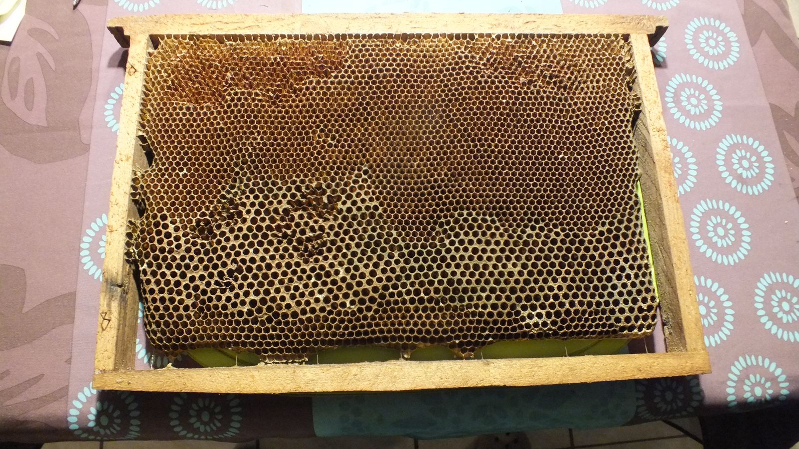

th industries Posté(e) Mars 20, 2016 Partager Posté(e) Mars 20, 2016 bonsoir, je n'y connais rien en abeille! Je n'ai pas non plus produits des pièces avec des paroies de 0.2 (j'ai un doute sur la solidité finale de la pièce) cependant, j'ai la capacité de machine de faire du grand (620x330x490 mm, j'en ai 3 et bientôt 1m^3) , de mettre une buse de 0.3 mm, et d'imprimer des pièces en PET ( donc translucide et alimentaire) , cependant, cela va être hyper, mega giga long (par conséquent cher). Mais je suis prêts à faire un test Contactes moi par mail contact@tindustries.fr Lien vers le commentaire Partager sur d’autres sites More sharing options...

IMDIMA Posté(e) Mars 22, 2016 Partager Posté(e) Mars 22, 2016 Bon bon bon ... j'ai regardé en détail les vidéos et surtout celle très instructive avec le montage du système, honnêtement c'est très abouti ! Plusieurs questions : - dans ton croquis l'épaisseur des cloisons des cellules est de 0.2 mm... c'est vraiment très fin ! J'imprime avec une buse dont le trou fait 0.25 mm et le filament est toujours légérement comprimé lors de l'impression ce qui fait que j'obtiens un mur d'environ 0.3 et je ne vois pas comment obtenir 0.2 mm à moins de descendre à une buse dont le trou fait 0.15 mm... pas encore testé ! Autre point plus décevant : vu la forme des pièces il paraît plus logique de les imprimer allongées hors ma machine n'a que 225 mm dans ce sens, les 305 mm c'est en hauteur .... Je peux gagner un peu en imprimant dans la diagonale du plateau d'impression mais dans ce cas la longueur max dépend de la largeur de la pièce As tu des plans 3D de ces pièces ? Faut t il les créer ? as tu des plans papiers côtés précis qui reprennent toutes les finesses des formes que j'ai pu observer sur les vidéos ? Lien vers le commentaire Partager sur d’autres sites More sharing options...
ApiViking Posté(e) Mars 22, 2016 Auteur Partager Posté(e) Mars 22, 2016 (modifié) 0.2 n'est peut être pas impératif, car sur les vidéos j'ai l'impression que les cloisons sont plus épaisses que sur mes rayons, et sur les rayons en cire anciens la cire est plus épaisse, donc 0.3 ou même 0.4 ne devrait pas être trop gênant tant que les dimension internes des alvéoles restent inchangées et suffisamment grandes (Ø 5mm) pour qu'une abeille puisse y rentrer, de plus ça sera plus solide. Il faut savoir que le Ø des alvéoles peut être légèrement plus gros, car les abeilles stockent aussi le miel dans des rayons de cellules/alvéoles de mâles qui font Ø 6mm. D'après mes calculs la largeur de la pièce doit être de : (38cm largeur interne de la ruche divisé par six rayons installés sur la vidéo, ça devrait faire dans les 6cm d'entre axe de rayon et en soustrayant 10mm entre les rayons pour le passage des abeilles ça devrait faire une largeur de) 5 cm pour les pièces d'alvéoles de rayon et une profondeur d'alvéole de 20 - 24 mm. Donc la plus grande pièce (flasque d'extrémité qui se touchent entre elles) devrait être de 290 x 60 x env.10 mm Pour le moment je n'ai aucun plans car je ne sais pas encore si c'est faisable en impression 3D, je n'ai que les vidéos pour copier/déduire la taille des pièces... Je n'ai pas de logiciel de modélisation ni les connaissances pour m'en servir... J'ai fais une année de dessin industriel dans ma jeunesse et sais me servir d'un crayon et d'une règle... Les seules côtes précises que j'ai sont les côtes des alvéoles, de mes ruches et de mes rayons en cire. Je prévois de ne mettre que trois rayons à extraction automatique par ruche ce qui prendrait environs 18cm dans la ruche l'équivalent de 5 rayons de cire. Modifié (le) Mars 22, 2016 par ApiViking Lien vers le commentaire Partager sur d’autres sites More sharing options...

Nebraan Posté(e) Avril 1, 2016 Partager Posté(e) Avril 1, 2016 Ok par contre je viens de voir un truc qui m'intrigue. Tu dis que le miel est à 36° dans les alvéoles? si c'est le cas Le PLA n'est pas du tout recommandé par ce qu'il est très sensible à la température. Je ne dis pas qu'il va fondre à 36° mais il finira par se déformer je le craint. De l'ABS serait plus approprié mais nécessite des imprimantes plus sophistiquée sans compter qu'il est plus toxique il me semble. Ca reste a voir je peux me tromper. Lien vers le commentaire Partager sur d’autres sites More sharing options...
ApiViking Posté(e) Avril 3, 2016 Auteur Partager Posté(e) Avril 3, 2016 Moi j'ai aucune idée des caractéristiques de température des différents plastiques. J'ai pas d'imprimante ni de plastique... mais le plastique des bouteilles de soda genre coca me paraitrais bien (surtout le goulot), pas cassant, alimentaire, transparent, pas ramolo à 36°C, ... si il existe quelque chose de similaire en impression...? Lien vers le commentaire Partager sur d’autres sites More sharing options...
IMDIMA Posté(e) Avril 3, 2016 Partager Posté(e) Avril 3, 2016 Le plastique des bouteilles d'eau / coca est du PET, c'est la matière à la laquelle je pensais, effectivement agréé au contact alimentaire et pas ramolli à 36°, par contre en impression je ne l'ai jamais eu aussi transparent que les bouteilles, plutôt translucide Lien vers le commentaire Partager sur d’autres sites More sharing options...
ApiViking Posté(e) Avril 3, 2016 Auteur Partager Posté(e) Avril 3, 2016 (modifié) Tant qu'on arrive à voir la différence de couleur entre une alvéole vide et une pleine, pour voir où en est le remplissage du rayon sans ouvrir la ruche cela suffit. En effet je me rappelle un jour avoir chauffé un peu trop une bouteille pour en modifier la forme et du coup l'endroit "surchauffé" est resté opaque/blanc et avec des petites bulles dans le plastique... L'effet translucide serait il lié à la température d'impression ? Se pourrait il qu'il y ait des qualités ou types de plastiques PET plus ou moins transparents ou des additifs pour obtenir une meilleure transparence? J'ai fais une petite recherche et j'ai trouvé plein de plastiques transparents différents, même du polycarbonate sur cette page http://www.imprimante3dfrance.com/filaments/filament-transparent.html Modifié (le) Avril 3, 2016 par ApiViking Lien vers le commentaire Partager sur d’autres sites More sharing options...
J-Max.fr Posté(e) Avril 3, 2016 Partager Posté(e) Avril 3, 2016 Bonsoir, C'est le choc thermique ou la surchauffe qui opacifie le PET. Dans ce que tu raconte ce serait plutôt de la surchauffe. Il est possible de retrouver la transparence en tempérant le PET au four, légèrement au dessus de sa température de transition vitreuse. Ce qui se fait autour de 70°C pour le PET (de mémoire). ++JM Lien vers le commentaire Partager sur d’autres sites More sharing options...
IMDIMA Posté(e) Avril 4, 2016 Partager Posté(e) Avril 4, 2016 Dans le cas des pièces imprimées la perte de transparence est surtout due à la diffraction de la lumière entre les couches d'impression, appliquer une résine de type XTC-3D permet ré lisser les surfaces et regagner en transparence mais sur des pièces comme les tiennes l'application de ce produit me paraît compliquée... Par contre même sans post-traitement la transparence est suffisante pour voir si il y a quelque chose dedans (cf photo jointe) 1 1 Lien vers le commentaire Partager sur d’autres sites More sharing options...
ApiViking Posté(e) Avril 4, 2016 Auteur Partager Posté(e) Avril 4, 2016 En effet ça à l'air largement suffisant pour voir si il y a du miel dans les alvéoles de l'extrémité du rayon. Les abeilles commencent toujours par remplir le milieu en haut et finissent en bas dans les angles donc quand les alvéole de l'extrémité verticale se remplissent graduellement il est temps de vidanger le rayon... Lien vers le commentaire Partager sur d’autres sites More sharing options...
Nebraan Posté(e) Avril 5, 2016 Partager Posté(e) Avril 5, 2016 il faut faire un test avec les différents matériaux. J'ai du PLA transparent pour contact alimentaire je peux essayer un semblant d'alvéole et les remplir avec du miel à 40° voir si y a déformation mais je suis d'accord avec les autres mieux vaut partir sur du PET. Le T-Glase de Taulman 3D est imprimable sans plateau apparemment mais faut tester Lien vers le commentaire Partager sur d’autres sites More sharing options...
