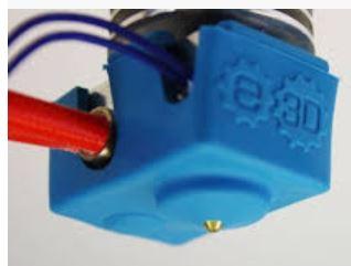

miserovitch Posté(e) Octobre 8, 2019 Partager Posté(e) Octobre 8, 2019 Salut, As-tu une chaussette en silicone sur ton hotend? Je ne me souviens plus s'il y a une de fourni d'origine. Autre piste, tu vas peut être devoir régler ton PID. Un PID régler pour 200°C ne convient pas toujours lorsque l'on veut chauffer à 240°C. PID tuning Cdt LC 1 Lien vers le commentaire Partager sur d’autres sites More sharing options...

miserovitch Posté(e) Octobre 11, 2019 Partager Posté(e) Octobre 11, 2019 Salut, @gaetan, la chaussette ressemble à ca. Ca se met sur le hotend pour le protéger des variations de température. Bon ok ça ressemble à ça, c'est moins fun mais plus efficace lol. Cdt LC Lien vers le commentaire Partager sur d’autres sites More sharing options...
