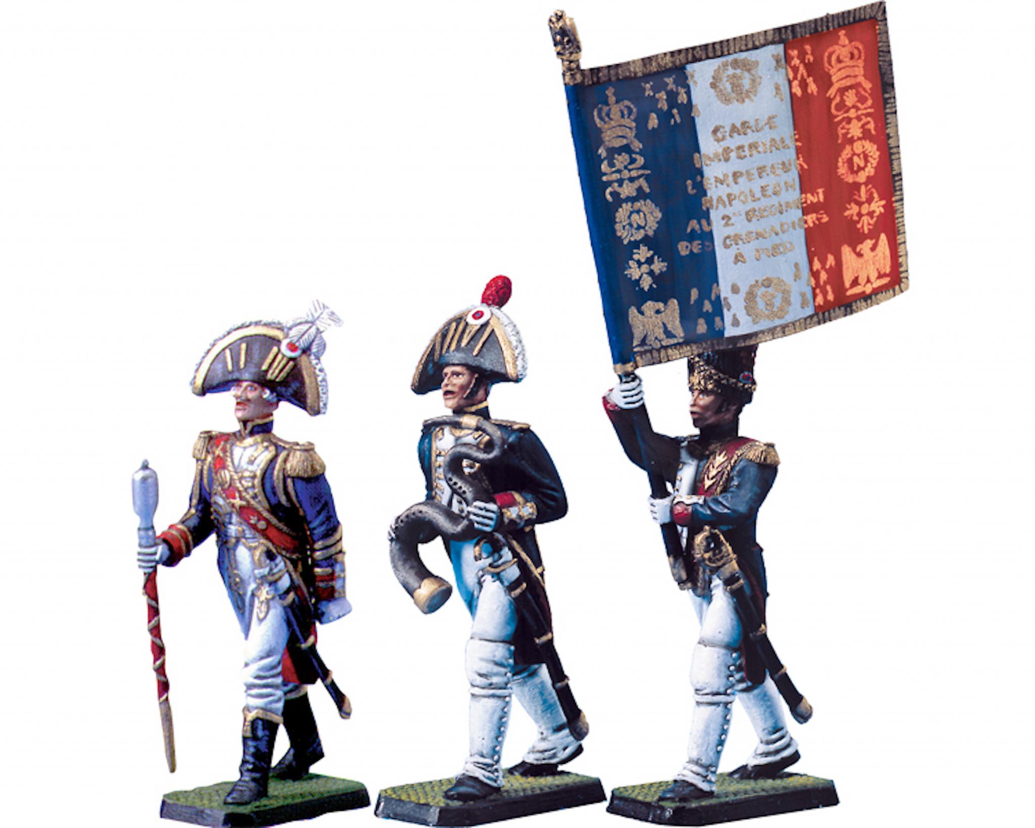

Je souhaiterais scanner des figurines Empire de hauteur 54 mm afin d' agrémenter mes dioramas.. pour l' impression j' ai acquis une anycubic photon S il y a peu.
Donc, si quelqu' un peu me conseiller un modèle de Scan, il me rendrait un Grand service , car je suis un peu perdu par tous les modèles proposés , et le résultat ne me parait pas évident, les fabricants montrent des exemples basés souvent avec des objets lisses, genre grenouille ou canard !!!!
J' ai mis une photo de modèles que je souhaiterais scanner...

Alors euh... je n'ai pas de scanner à te conseiller... et la raison est simple : J'ai testé plusieurs scanners (Ciclop -  Kinect  et quelques autres) en ayant pour objectif de scanner des figurines 5cm (et moins) et j'ai eût d'énormes difficultés à obtenir un "résultat exploitable".
Je serai direct : La plupart des scanners 3D actuel ne permettent pas de scanner de petits objets.
Ceci étant dit... il y a une "Alternative" qui s'appel "la Photogrammétrie".
Je te recommande de regarder du côté de ce topic :
Alors ceci dit... je travail en ce moment à la conception d'un Scanner 3D, qui je l'espère, me permettra de reproduire n'importe quel pièce ou figurine et/ou quelque soit leurs tailles.
Au départ, je visais de créer un Scanner 3D, avec une nouvelle technologie... et déposer un brevet.
Mais j'ai découvert que "mon idée" avait déjà été déposé par une société (que cette société commercialise au tarif de 28000€). Du coup je me suis ravisé, et j'ai changé d'avis, et je prévois désormais de "Monter mon propre Scanner".
Pour cela... je vise à créer mon propre Scanner 3D de type SLS (voir sur Google SLS 3D DAVID SCANNER) qui aura les mêmes capacités qu'un scanner 3D entre 5000 et 8000€, mais avec un coût 10 fois moindre.
Je viens seulement d'acquérir les logiciels adéquates (de calibration et de scan)... et toute la documentation technique... et j'ai commencé à commandé les premières pièces nécessaires... mais je suis encore très loin de procéder au premiers scans.
Après... je te conseil de chercher sur les bibliothèques de Thingiverse et Cults (et d'autres)... et avec une rapide recherche... j'ai trouvé des modèles déjà existants :

Je plussoie Bosco. On rêve tous d'introduire une pièce dans un scanner qui s'occupe de nous pondre un STL prêt à l'emploi. Mais on y est pas encore pour un particulier.
Rassure toi les banques de données sont remplies de ce genre de figurine. Tu peux retravailler des modèles gratuits si la qualité te déplaît, voir mettre la main au porte-feuille pour prendre des modèles plus réaliste.
https://cults3d.com/fr/modèle-3d/jeu/pack-of-4-napoleonic-soldiers
Sinon option photométrie ou moulage à l'ancienne. Car vu le prix des scanner faudrait en imprimer de la figurine pour amortir tout ça.
